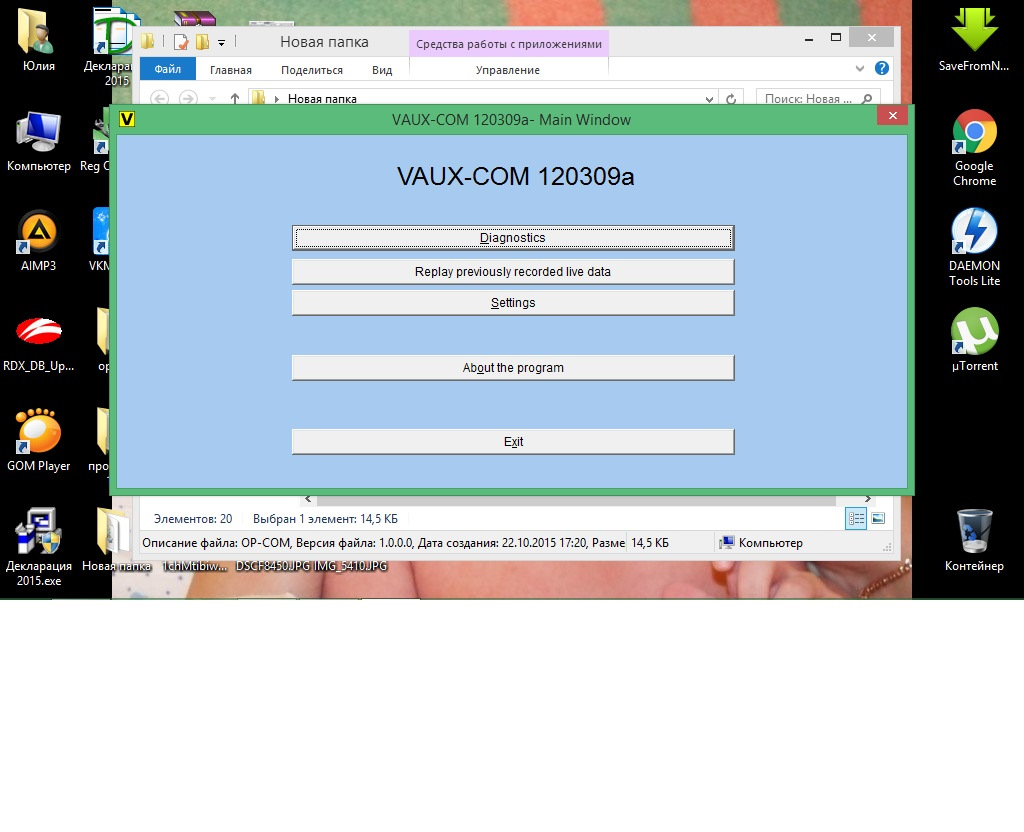

1) Заходим в OP-COM под именем Администратора.
2) Нажимаем "Диагностика".

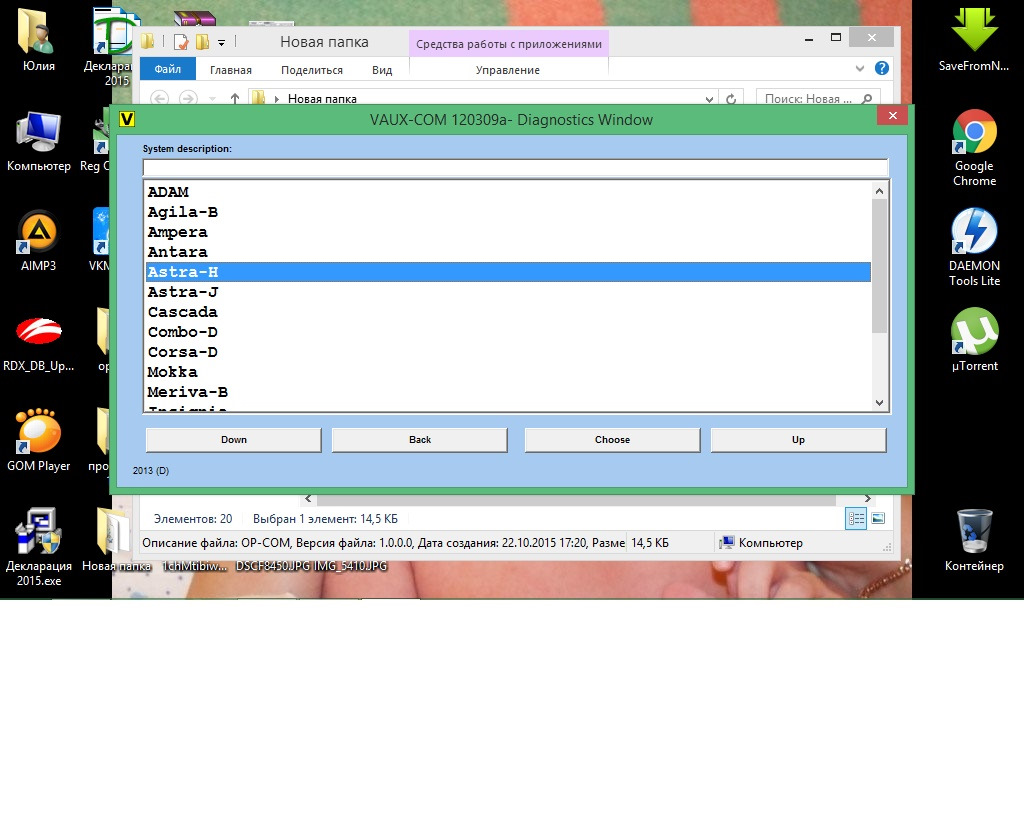

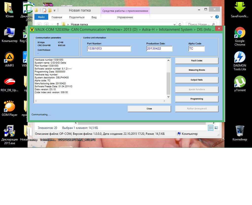

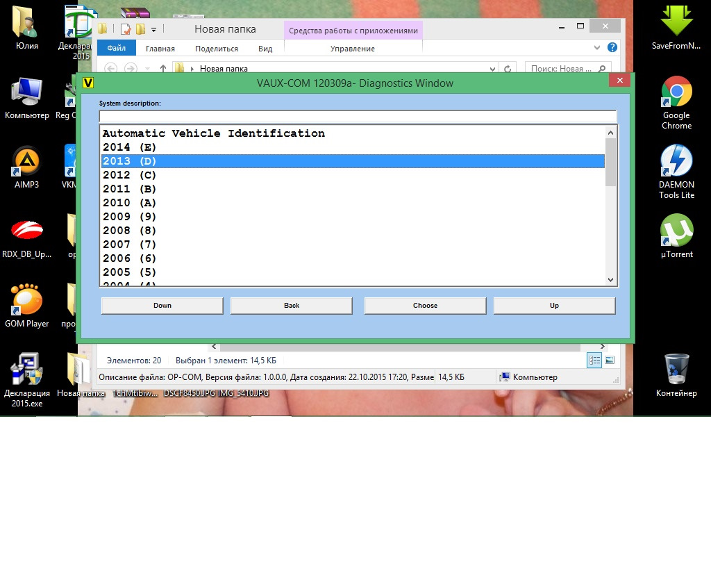

3) Выбираем год авто.
4) Выбираем модель авто.

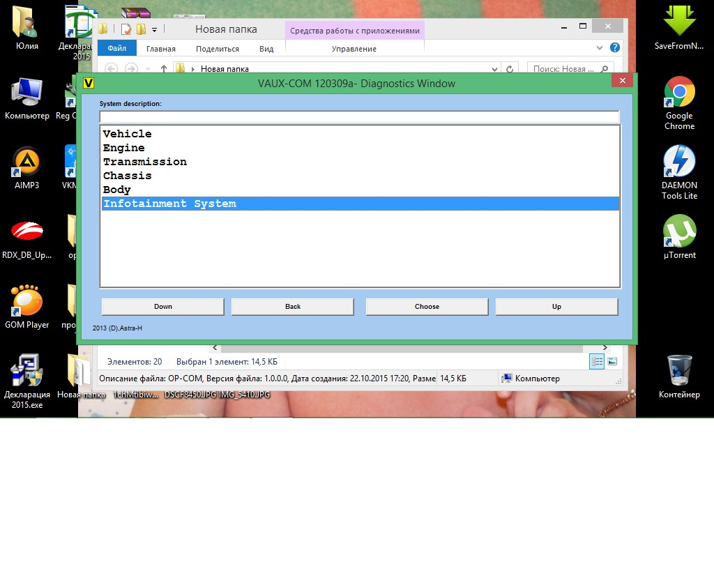

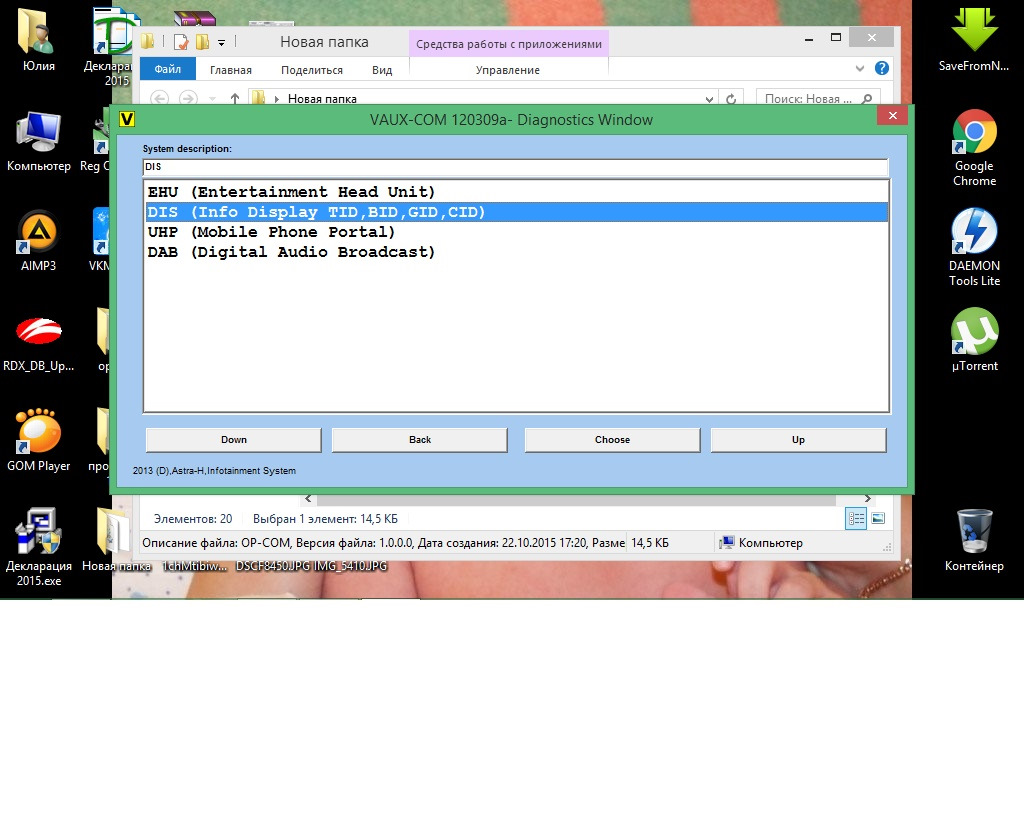

5) Переходим в "Информационно-развлекательная система".
6) Выбираем пункт "DIS".

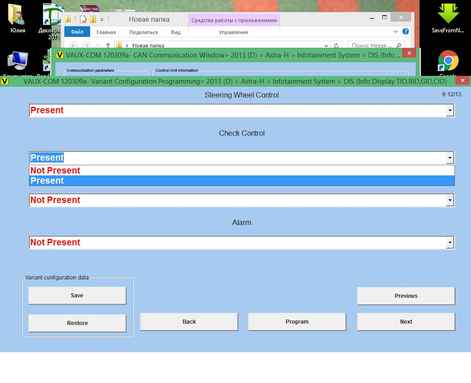

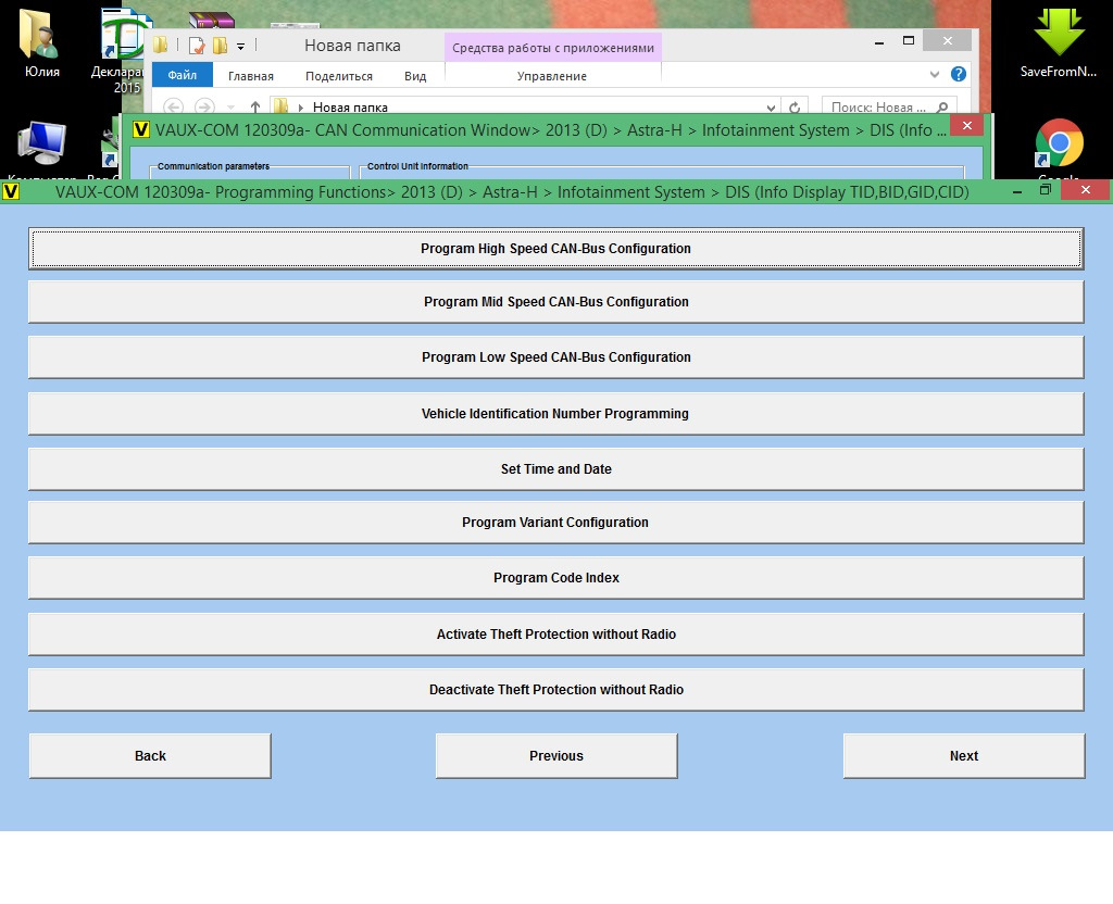

7) В открывшемся окошке жмем "Programming".

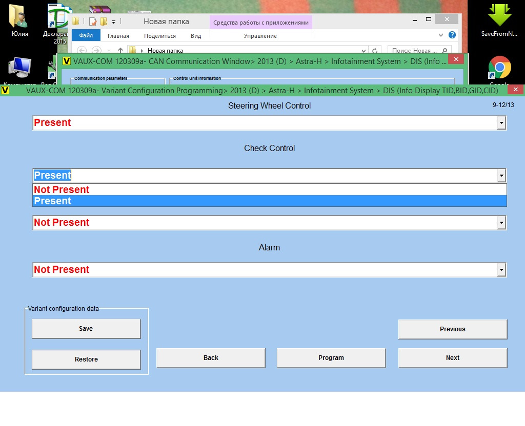

8) Выбираем "Program variant configuration".
9) Ищем пункт "Check control" и ставим "present", затем нажимаем "program" для сохранения значения.

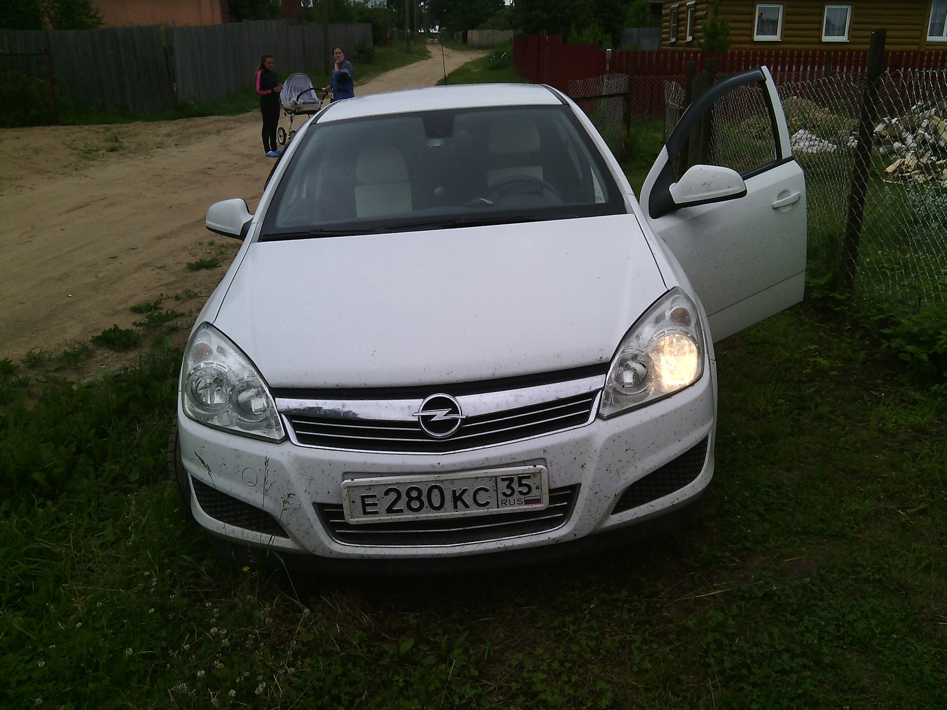

Так выглядит машина снаружи, не горит ближний правый свет…
Такое сообщение мы видим на экране…
Все прекрасно работает!После замены лампы ошибка ушла.

И что, только контроль ламп включился?Проделывали тоже самое, но вместе с лампами включается так же контроль уровня антифриза и омывайки, а датчиков на них не стоит, следовательно постоянно при запуске сообщение низкий уровень, долейте.
Нет, включился только контроль ламп, контроль ламп и датчиков находиться немножко в другом месте.нужно заходить в DIS->programming->check control, если зайти в UES->programming то активируются и лампы и датчики.
дак в том то и дела что в том же блоке что и вы активировали но почему то и датчики тоже ожили другие.не понимаем сами как так
А если в том блоке попробовать?мне кажется на драйве видел что то подобное, но это искать в записях драйвовчан надо.
типо посмотреть в том блоке?может там тоже просто включено это?хотя странно почему тогда пока тут не включили эта финкция не работала.но глянуть видимо стоит
По-моему да, так и есть, если там включено то так и будет!отключите там.и попробуйте на драйве порыться, где то я встречал такую проблему…

ну в общем ты оказался прав, в блоке UEC тоже была включена эта финкция, отключил, и осталось только контроль ламп.только вопрос, почему функция не работала если в этом блоке была включена… и еще странность, пользовал программу 2010 года проблем небыло, установил последнюю версию и через нее оп ком не хочет видеть машину почему то, с 10 раза подключается только, хотя на старой проге все четко работает

Сегодня заходил сначала в DIS, после программирования пишет "инвалид", и активируется датчик уровня антифриза с ошибкой. После программирования в UEC включается ещё датчик омывайки, то же с ошибкой. Откат ничего не даёт, контроль антифриза все равно остаётся, пока в DIS не отключишь. Машина 2014 года. Хотели только контроль ламп активировать, потому как остальных датчиков не оказалось

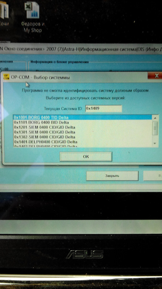

У меня такую вот ошибку выдает…
Как поборол эту ошибку?
