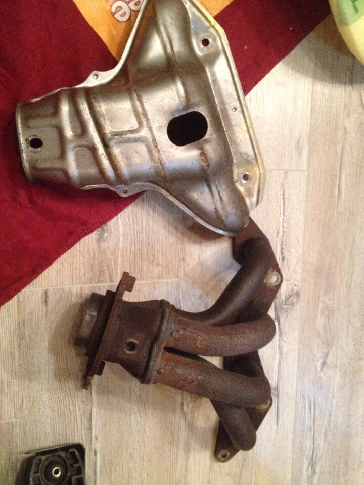

Прокатившись на других цивиках в подобной комплектации решил что надо что то менять, потому что стало ясно что мой Цивик не едет вообще, а жрет за троих.
Было много копьев сломано в поисках проблемы, но решение лежало на поверхности- тупо забит каталик.
Для устанения проблемы мне понадобился выпуск с D17 без катализатора (На той трассе каталик в приемной трубе, а не как у меня в коллекторе), сварка и кусок 51-й трубы.
Может покажу потом как нить что получилось, пока нет возможности залезть под машину и сделать фото.
Если просто на словах: Ехать стала лучше, жрать меньше, орать громче (К сожалению видео с записью звука тоже уничтожено).

а кислородник то тупить не стал?
Обманка затерялась где то в боксе, по этому собирали без неё.
Прошло пол года, а чек так и не вылез)
Говорят что так бывает, но не всегда. (По компу тоже ошибок не выдаёт)
а что с расходом?
В норме. 200 грамм на штуку (каждый день в отсечке)
я в смысле — расход топлива
Сложный вопрос. Никак не нахожу времени поставить и откалибровать бортовик((
