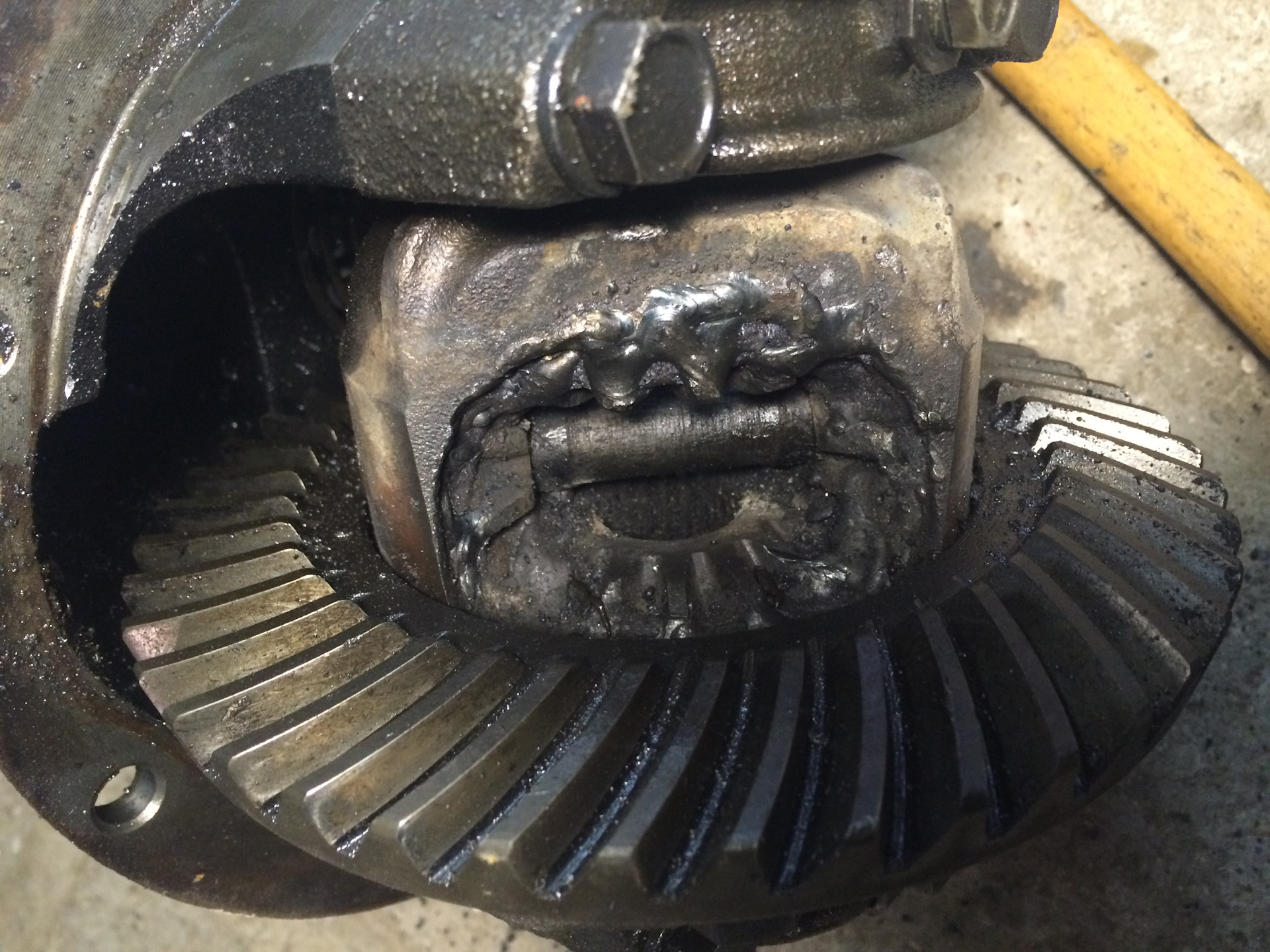

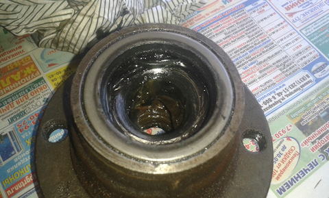

Решил таки заварить Дифф, посмотрим что из этого выйдет .
разобралось )))
заварил сателиты к корпусу и между собой, все с обеих сторон.

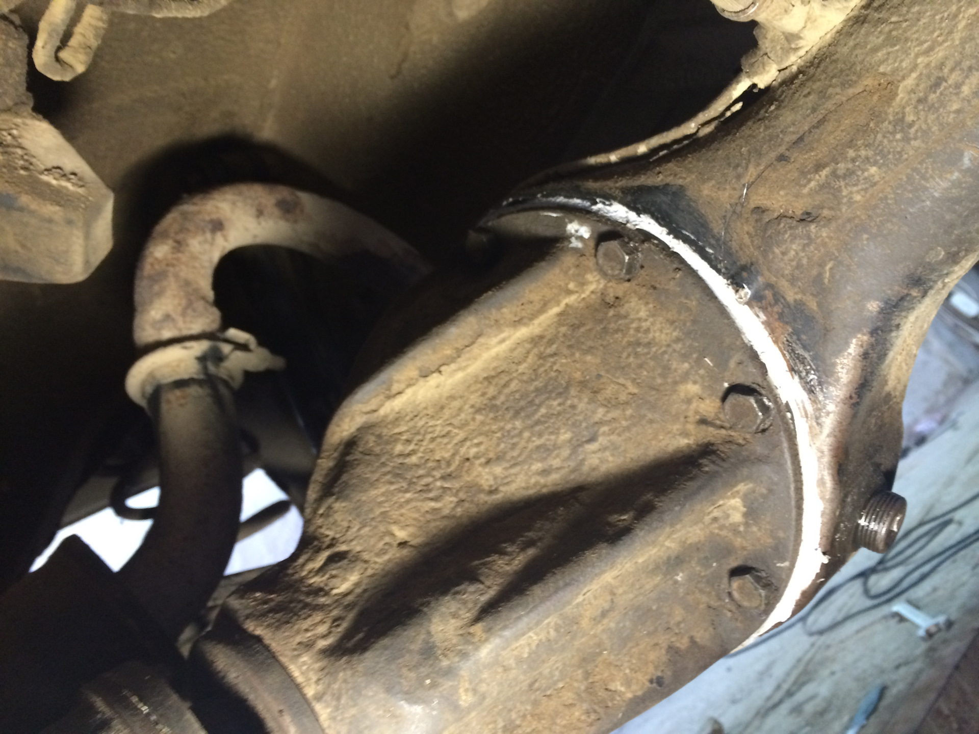

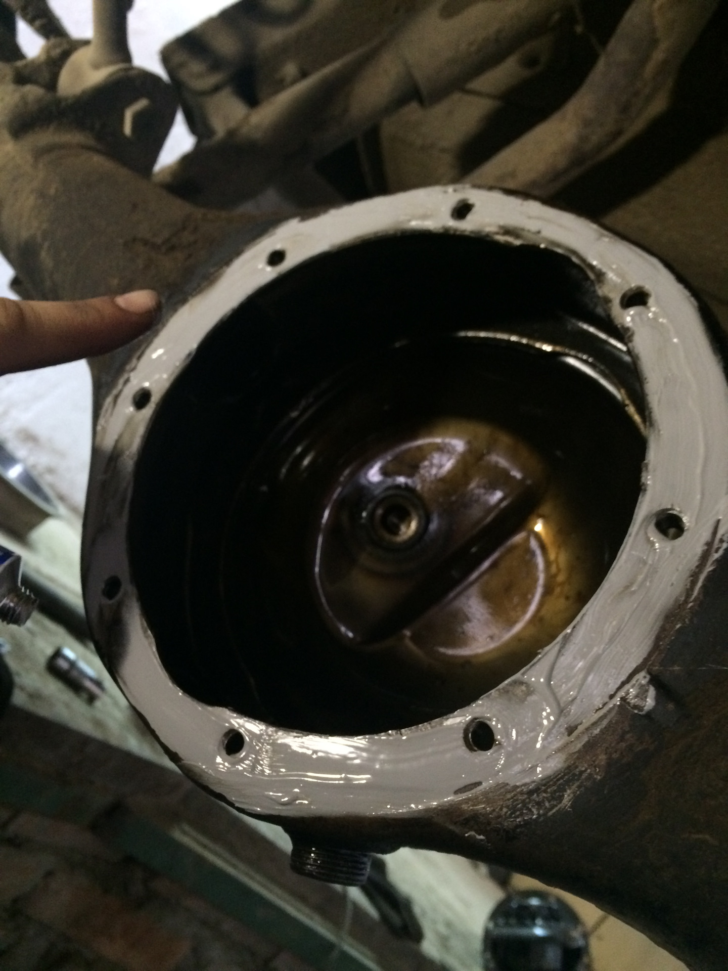

не забываем ставить новую прокладку и смазать герметиком
неплохо было бы поставить новые болты

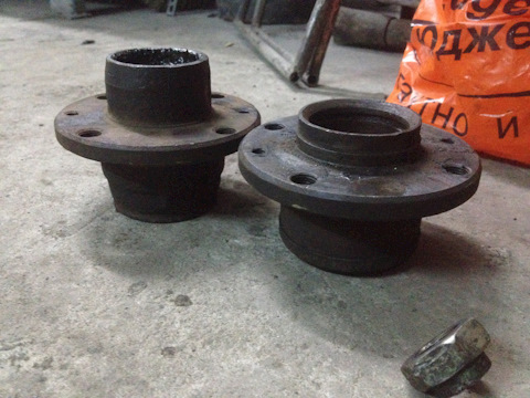

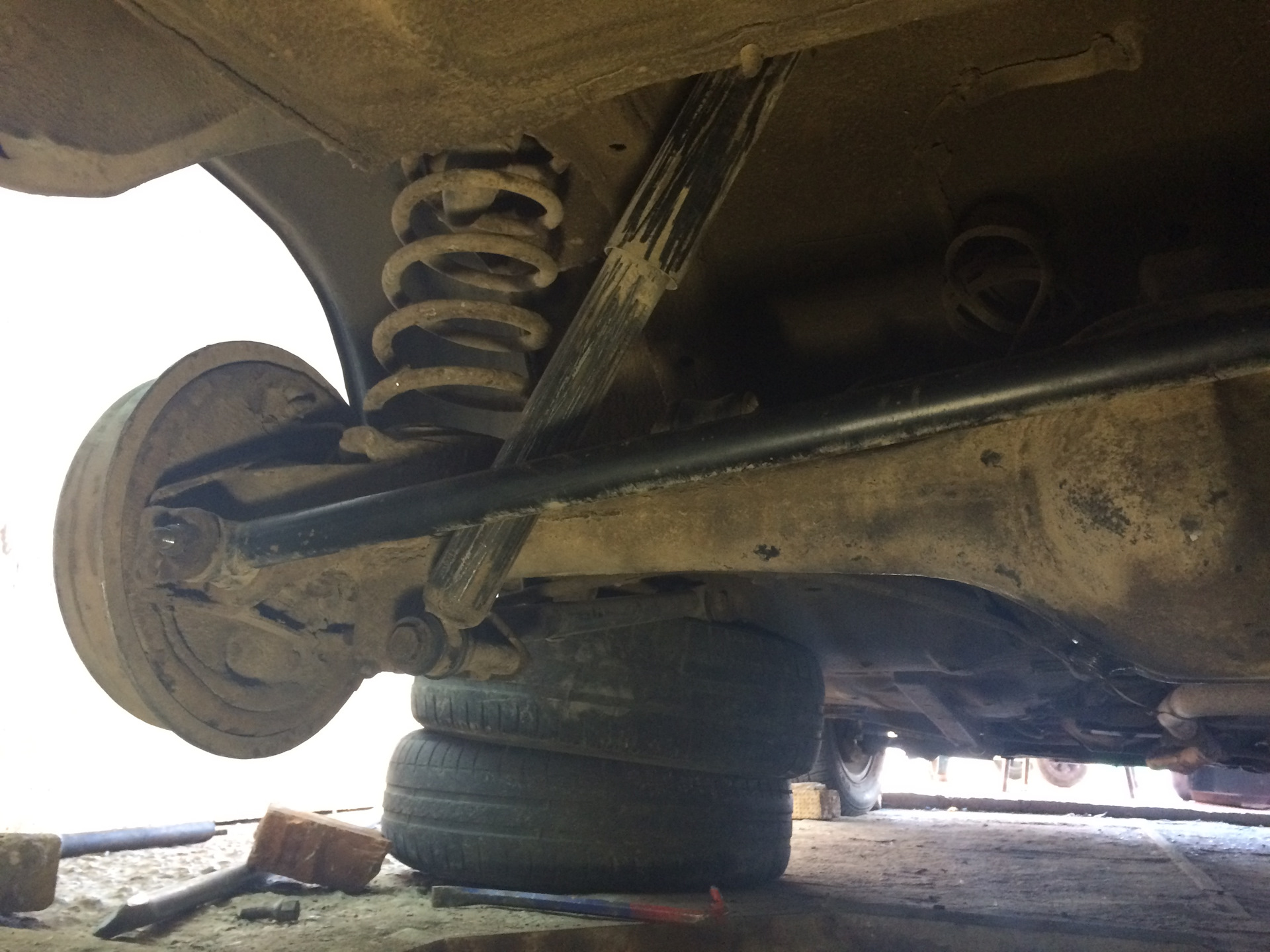

заодно поменяны втулки стоек и наконец уже допилены пружины . было бы неплохо еще поменять 4 болта с гайками которые держат полуось
Комментарии 2
Нормально ))) выворота более чем достаточно
Опробывал уже?как впечатления?
