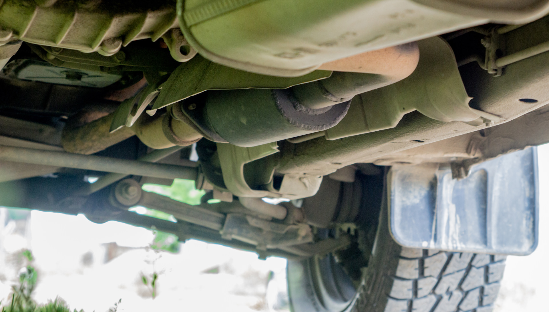

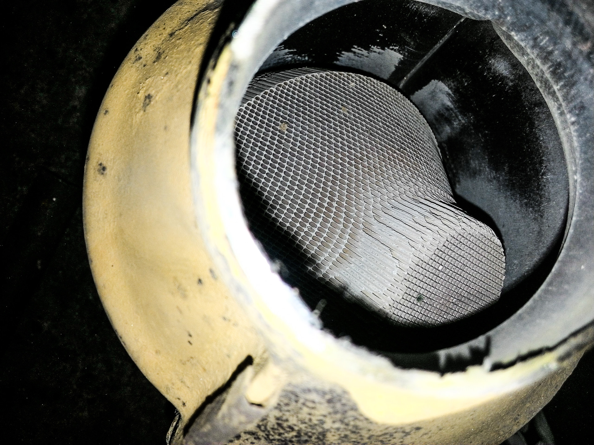

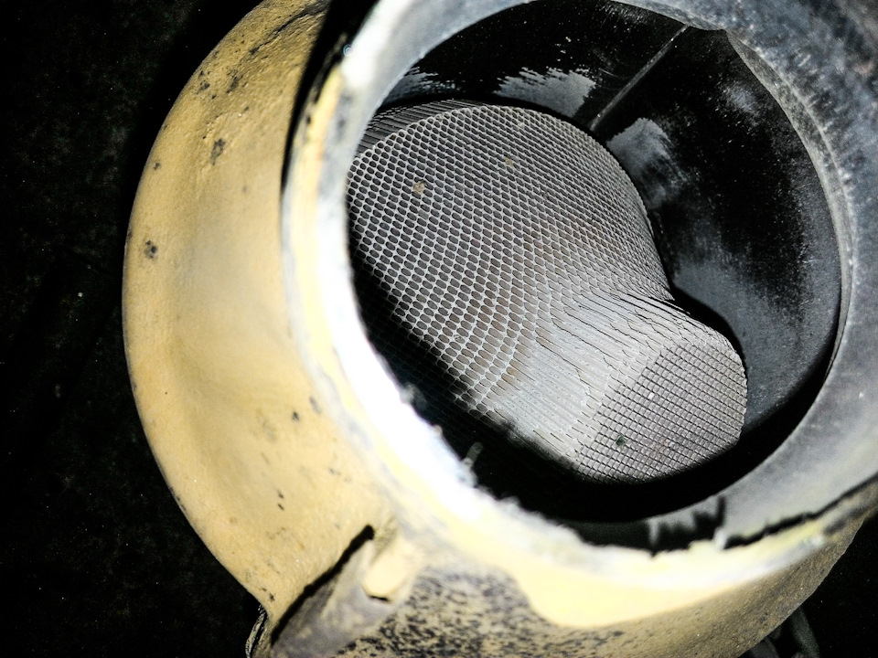

Пришел, однако, конец катализатору. Почти 300 тыс прошел, что является приличным пробегом для каталика.
Развалился дружок и начал издавать звон. В общем, просился наружу. Видно, что провалился дальше по трубе и рассыпался. Теперь вся эта крошка стала обитать где-то в резонаторе.

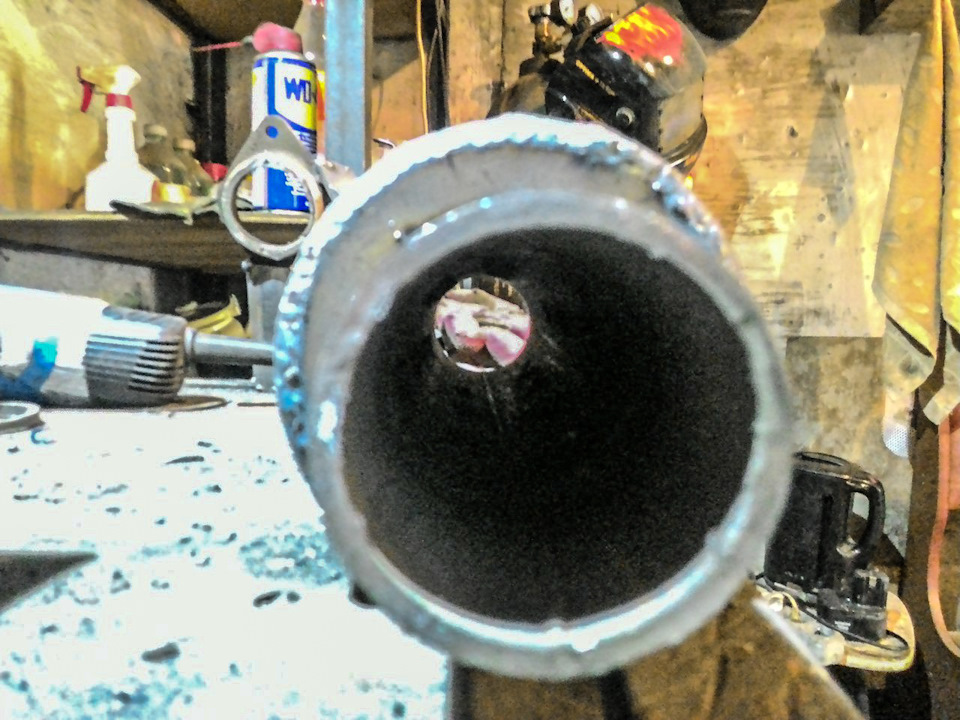

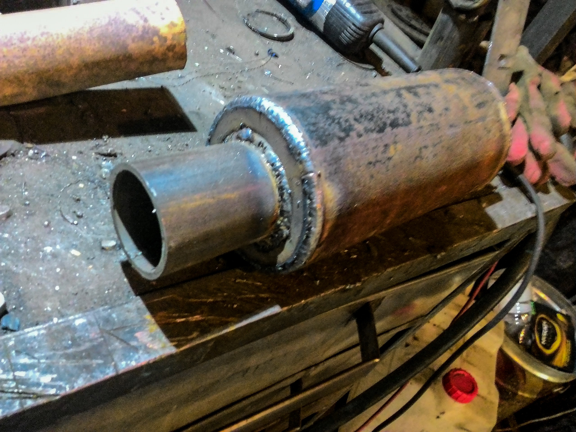

Решено ставить пламегаситель, да не простой, а кастомный. Выглядит это примерно вот так:
Внутри "флейта" и мелкая железная сетка вокруг.

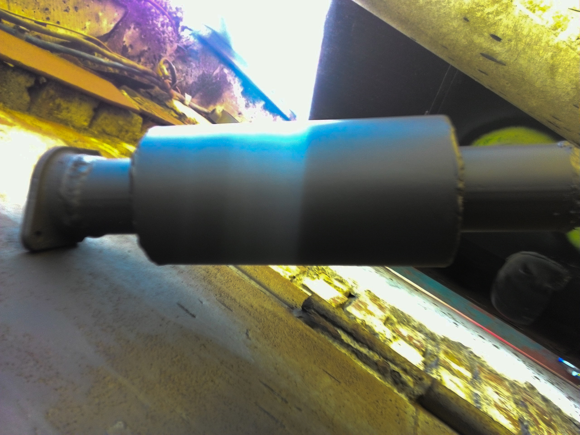

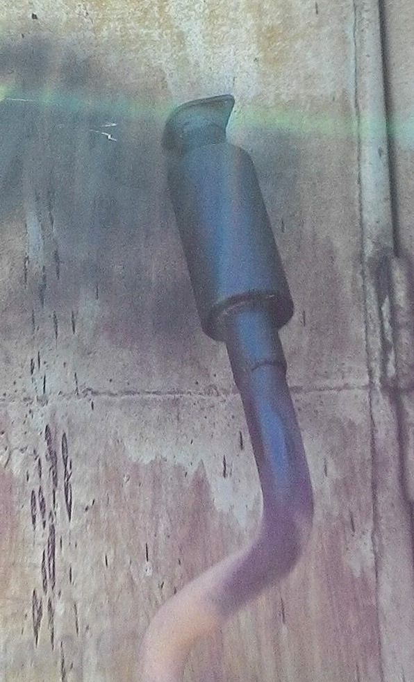

По итогу имеем вот такой пламегас:
Подведем итоги:
-Звона нет.
-Выхлоп стал немного басовитей.
-Исчезли "плевки" из трубы, поток газов стал более сглаженным, что-ли.
-Появился запах (но без этого, естественно, никак).
-Самое приятное, что упал расход. По трассе на 1л, а по городу на все 3.
Вот такие переделки:)
