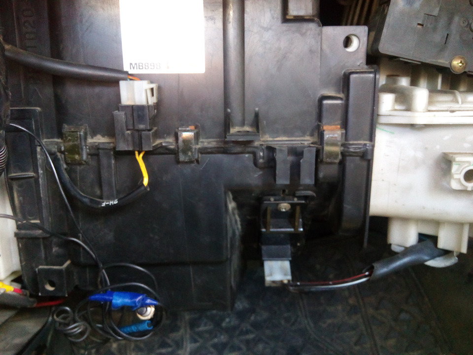

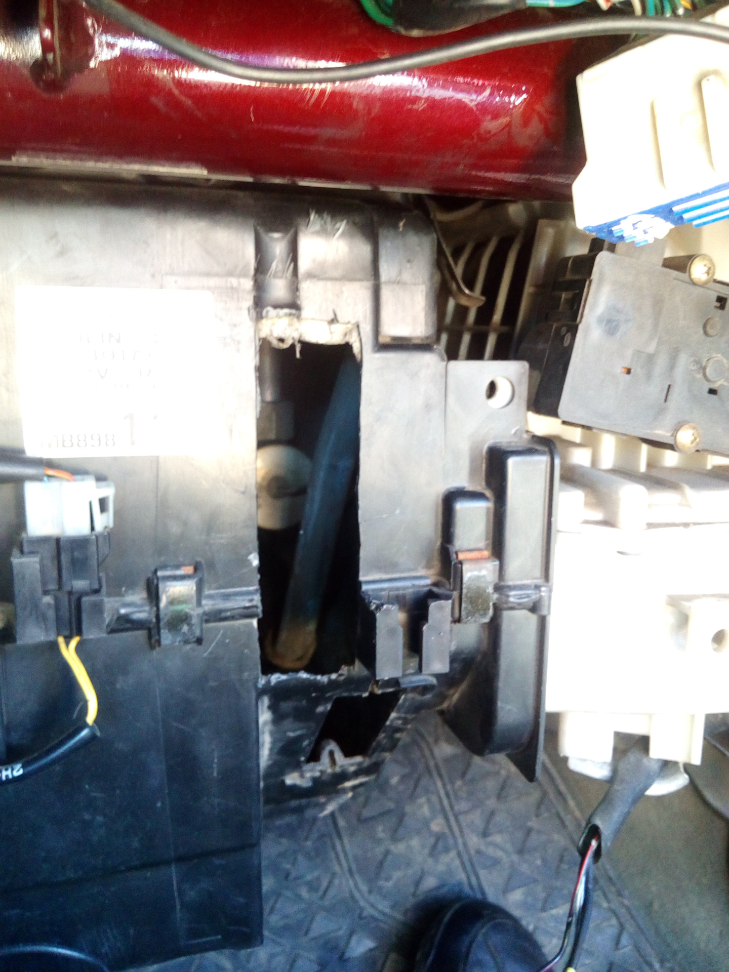

Решил я таки поставить не предусмотренный салонный фильтр, коих у меня оказалось в наличии аж 2 штуки, угольный и обычный.
Долго расписывать не буду, но как итог заделал все обратно, фильтр не влез. По верху идет трубка, резать выше не смог, вниз скос, тоже некуда, беда, печаль :(

как вариант купить эту чясть где стоит фильтр от галанта след поколения они идеентичны, цена вопроса 20долоров, себе хотел прикупить нашол, о никупил так как у меня там стоит испаритель кондиционера, и так как систему уже заправил фрионом, чтоб заменить надо спускать… это еще плюс 20уе
Думаю можно попробовать, как раз компрессор снял недавно, ничего спускать уже не нужно
