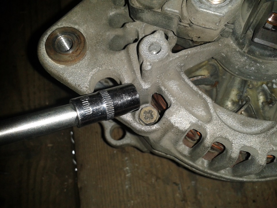

Всем здрасти. Давно хотел заменить подшипники гены, потому как в области генератора при старте двигателя на холодную шел какой-то визг. Но все руки не доходили разобрать генератор и измерить размеры подшипников. Однако наступил тот день.
Размеры подшипников.
Большой (наружний диаметр х внутренний диаметр х высота) — 47 х 17 х 14 мм.
Малый — 35 х 17 х 10 мм.
К сожалению артикулов подшипников нет, Мы их подбирали в магазине по размерам.
Артикул токосъемных колец — фирма Cargo — номер — 135172.
Процесс замены мы производили с Саней cigapuga. Собственно меняли мне и ему.
Продолжение читайте здесь — замена подшипников и токосъемных колец генератора Bosch 90А, для двигателя AKL, часть 2
Итак что делалось.

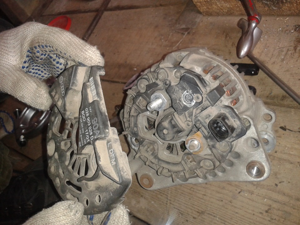

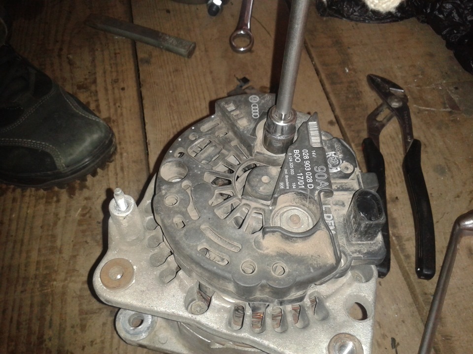

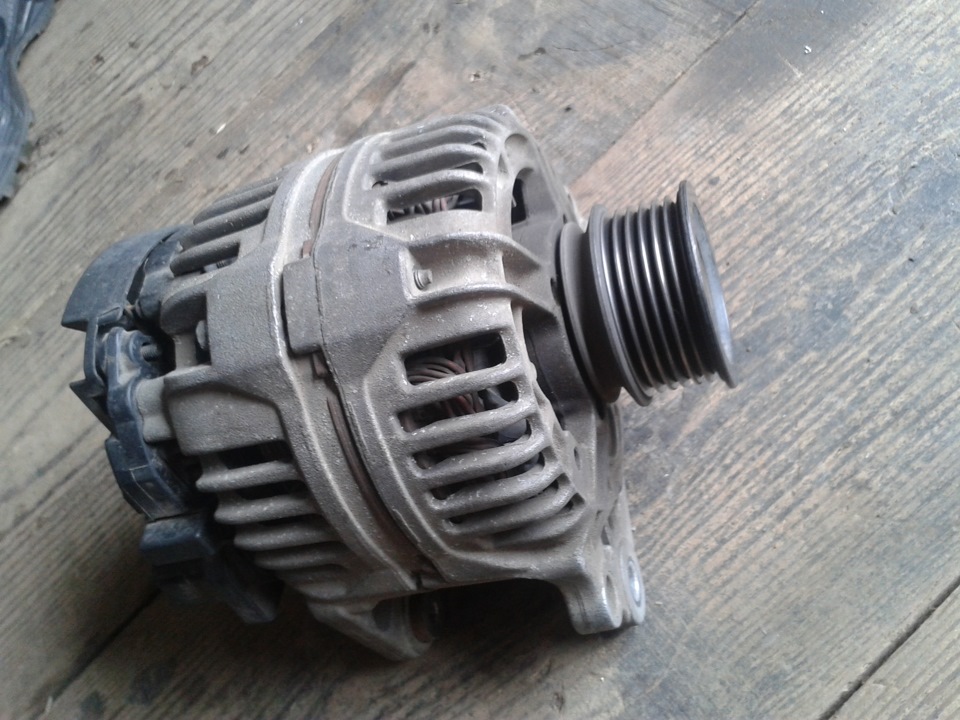

— внешний вид генератора.

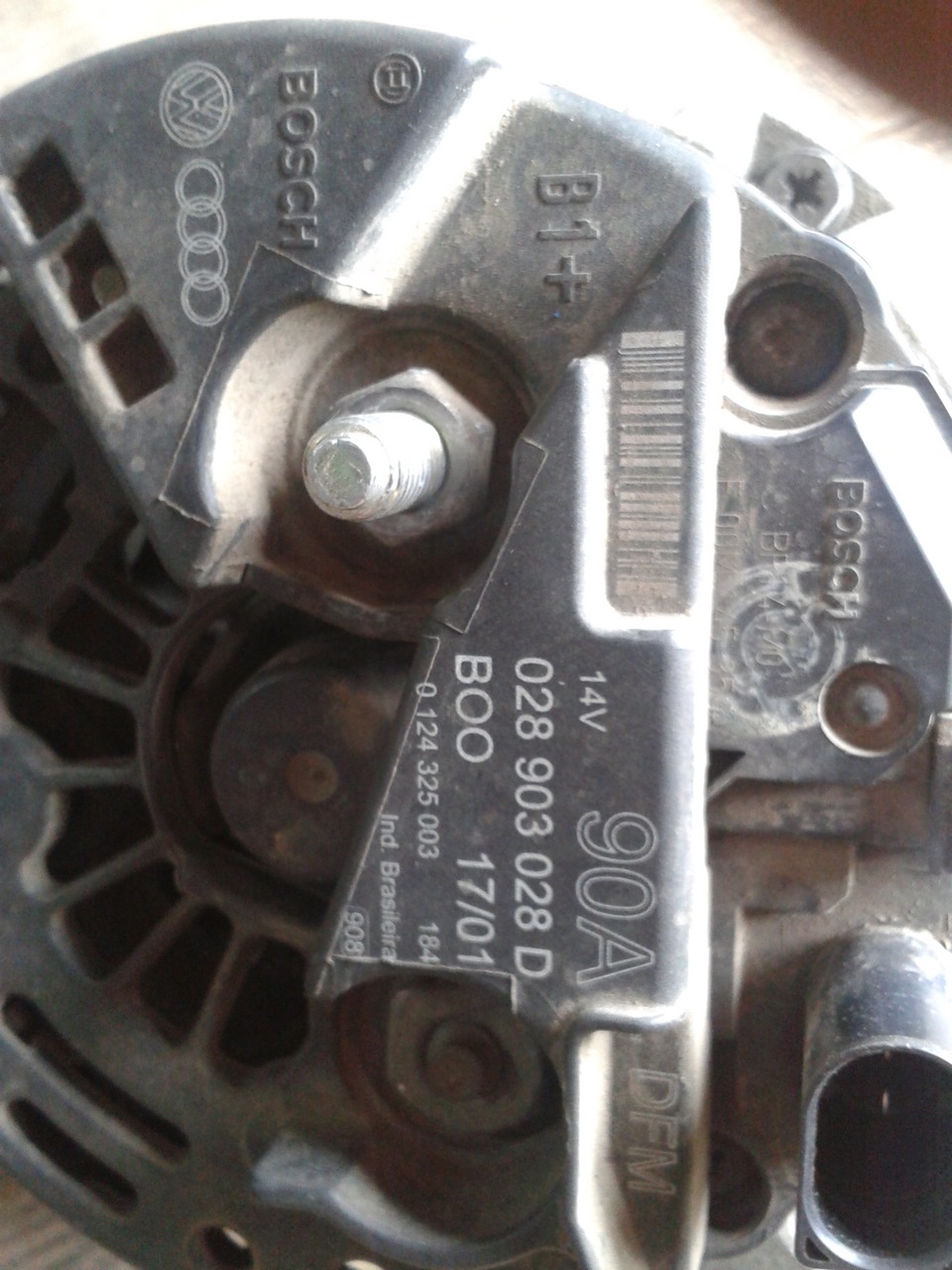

— маркировка генератора 90А.

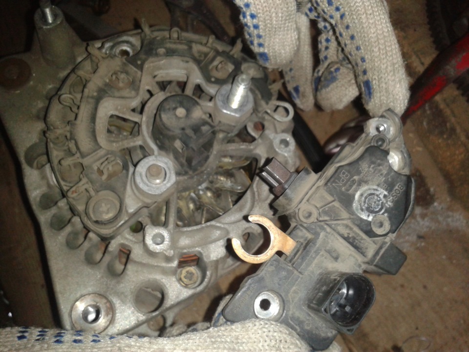

— откручиваем заднюю крышку.
— откручиваем и вынимаем стабилизатор напряжения.

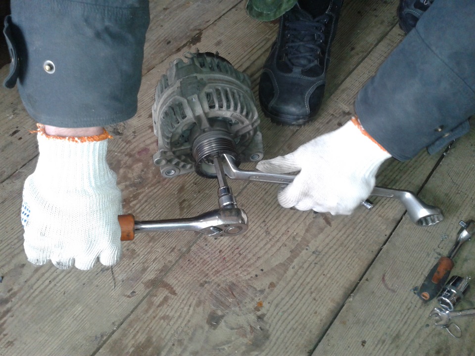

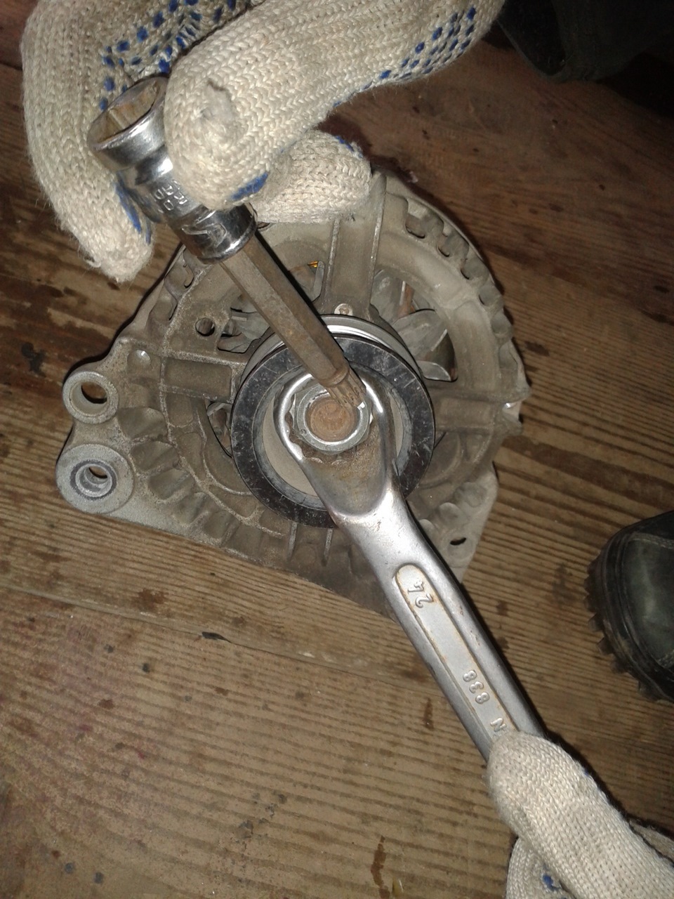

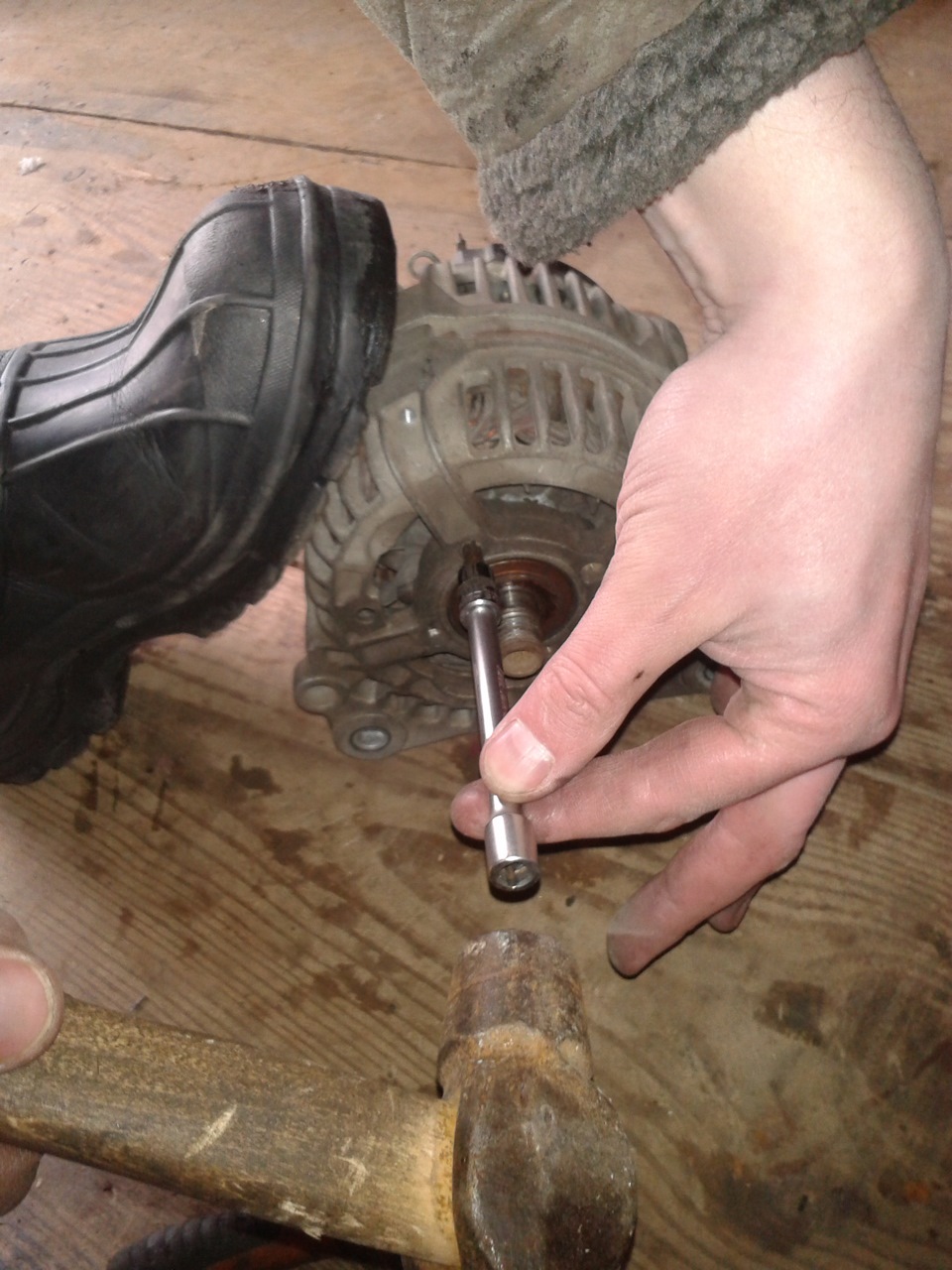

— снимаем шкив (ключ на 24 и многогранная звездочка номер 10)

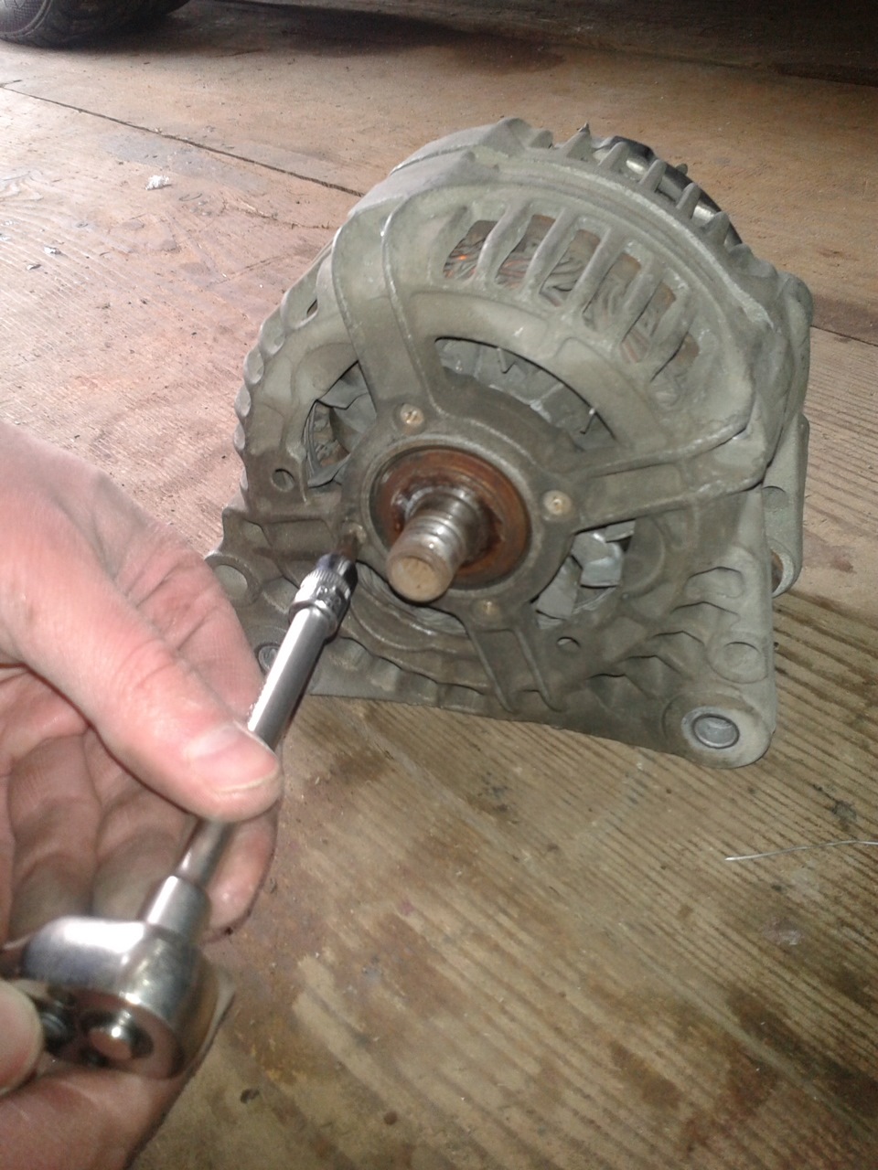

— откручиваем пластину крепления большого подшипника. Рекомендую болты сбрызнуть ведешкой. Используйте для откручивания биту PZ2. Также рекомендую по болтам через биту постучать молотком, чтобы не было проблем с откручиванием. А они сто пудово будут.

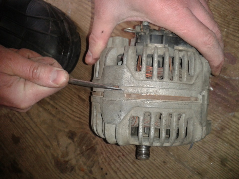

— откручиваем 4 болта.

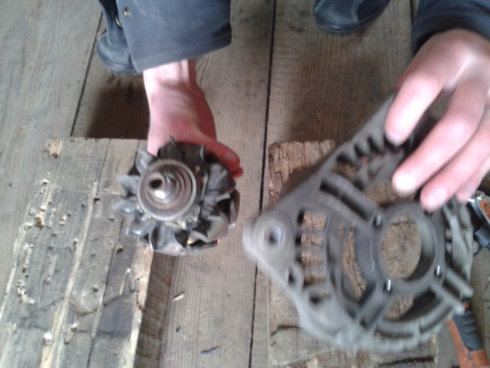

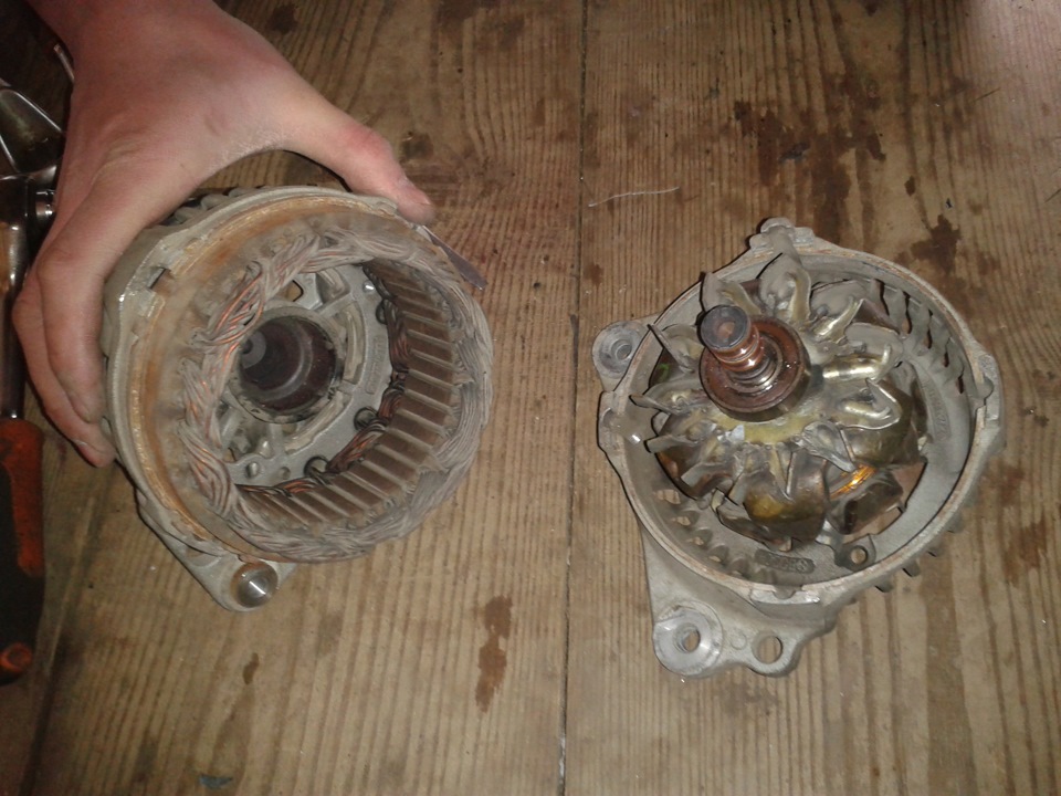

— располовиниваем генератор.

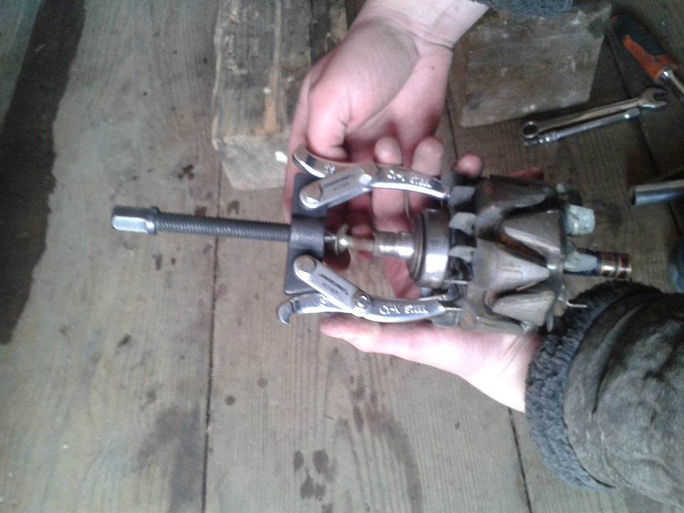

— снимаем малый подшипник.

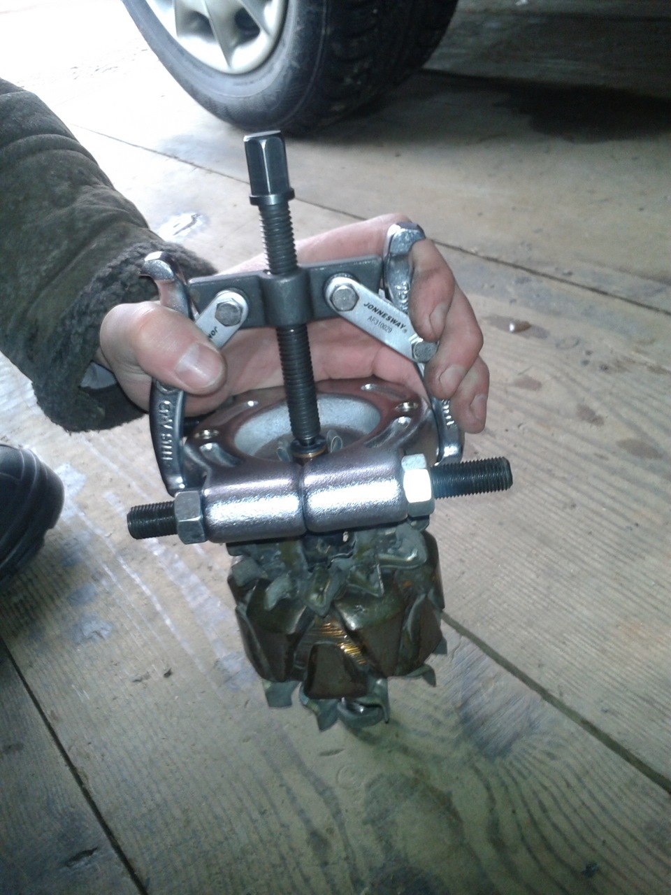

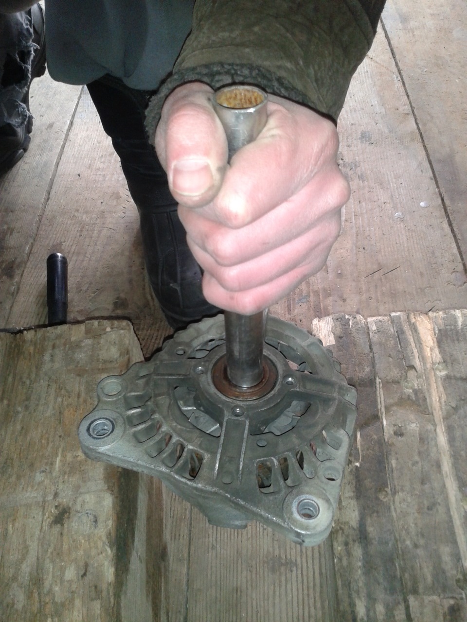

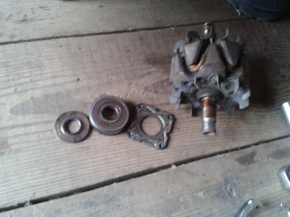

— выпресовываем большой подшипник из корпуса. Мы использовали трубку, а корпус ставили на бруски.
— снимаем большой подшипник.
— здесь сняты: упорная шайба шкива (запомните как она стояла), большой подшипник и прижимная пластина большого подшипника.

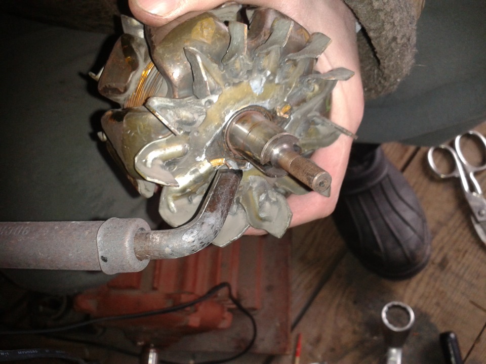

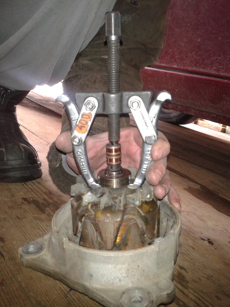

— снимаем токосъемные кольца. Для этого используем сепаратор подшипников, только в моем случае сепаратор был слегка великоват и нам пришлось подкладывать кусочки жести. Да прежде чем снять токосъемные кольца необходимо отсоединить контакты от них. Паяльником у меня не получилось, потому как там какой-то заводской припой. Мы ух просто аккуратно срезали при помощи бумажного ножа.
— пропаиваем контакты-выходы с обмотки генератора. Так же пропаиваем контакты на новых токосъемных кольцах.

Провода обмотки возбуждения приварены(а не припаяны) к контактам токосъемных колец.Не стал отковыривать провода от контактов, а откусил бокорезами контакты от пластикового корпуса колец.Не заморчивался со спрессовкой колец, просто аккуратно болгаркой распилил кольца, а пластиковый корпус колец разрушился от лёгкого постукивания молотка. Запрессовал молотком, но через болванку из цветного мягкого металла, новые кольца, а провода с остатками старых контактов припаял к новым контактам колец.

Токосъёмные кольца ставятся только в одном положении. На пластмассовой втулке есть выступ сбоку. Когда снимишь свои старые увидишь визуально сам.
Спасибо Нужная информация
А Кольца не имеет значения какой стороной паять ?
там они становятся только в одном положении, по-моему
