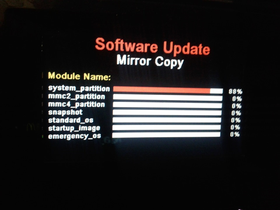

Этап первый. Обновляем прошивку. Для Bolero mib1 это 0475 на данный момент.
Возможно плацебо, возможно нет. Но никаких новых косяков нет, исправлены только старые. И возможно чуть лучше становится звук.

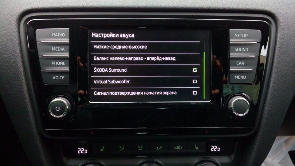

Этап второй. Меняем байт 11 в блоке 5F. По умолчанию стоит 01. Меняем на 00, 04,05, в зависимости от пожеланий и вашей магнитолы. Звук уже улучшится на достаточный для уха уровень. На Mib2 при некоторых кодировках появятся меню Virtual Subwoofer и Skoda Surround. Здесь хватит обычного ODIS Service

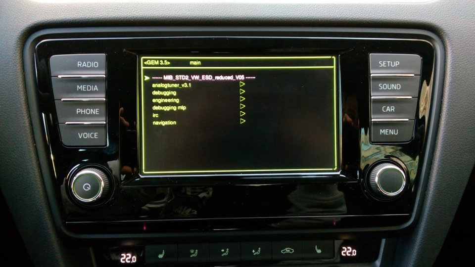

Этап третий. Активируем Green-menu. Обязателен ODIS-E или VCP. Включаем режим разработчиков.

Отличная статья, единственное что стоит добавить — активация Skoda Surround + Virtual Subwoofer нигде кроме Fabia3/Rapid не имеет смысла ибо специалисты компании Arkamys создали датасеты ТОЛЬКО под 6 динамиков и геометрию салона Fabia3/Rapid. Соответственно на всех оставльных авто где стоит MIB2 и 4 или 8 динамиков это не имеет смыса и только искажает звук :)

В Грин меню вообще не нашли настроек усиления, звучания.

На картинке — GEM 3.5 (видимо MIB2) как и у меня. И такое же кастрированное GreenMenu.
И в нем, я так понимаю, нет как в прежних версиях — audiomgt. Соответственно — и поднять гейны источников с самого меню возможности нету (полазил — нигде не нашел)? Верно? Только шнурком типа одиса?
Все так, фото твоё) Способ есть, возможно даже поможет ВАСЯ
