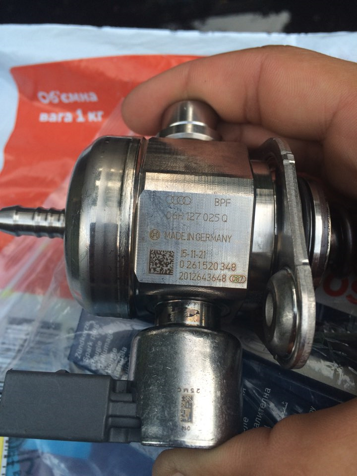

Запчасти на фото: X431

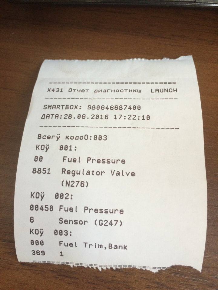

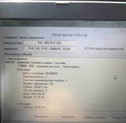

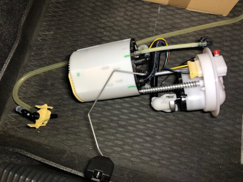

Ехал я как-то, как всегда быстро и замечаю потерю мощности…
Стрелка тахометра при не сильном нажатии легко ложиться на 6-7тыс. оборотов, а машина все-равно не едет.
Потом не смог завести авто, только после переключения на бензин я тронулся .
А так глохла сразу в режиме D и R …
На СТО грешили на бензонасос низкого давления, но после всяких диагностик, замеров давления в насосе и консультаций пришли к выводу о замене ТНВД.
Ещё хочу померять уровень масла в АКПП .А то как-то странно она себя повела при потере мощности.

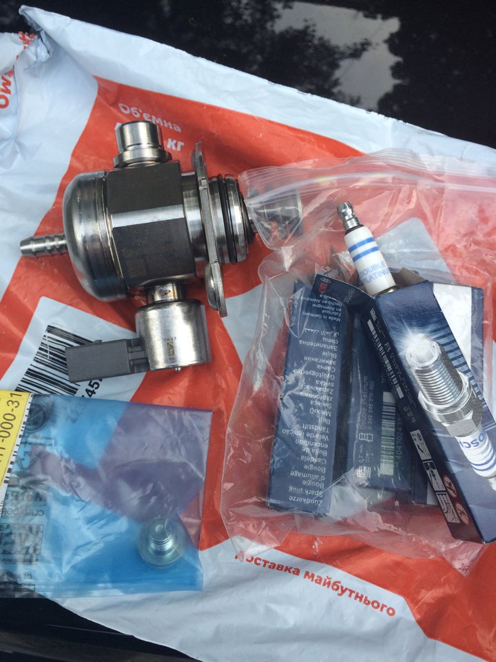

Запчасти купил :
ТНВД — 3450грн
Свечи 4шт — 760грн
Запчасти на фото: 06H127025Q, 0261520348

Все авто на сервисе …
Сняли КПП, делают дефектологию.
Жду вердикт и стоимость ремонта.

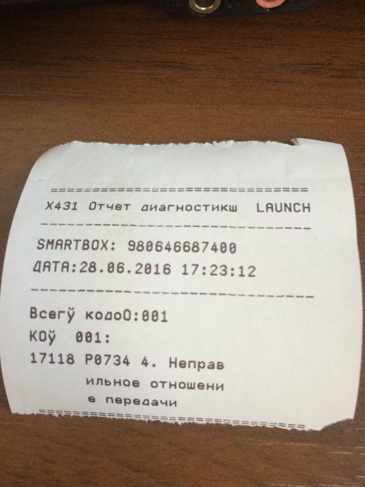

Был на диагностике…
Выдаёт опять ошибку:
0735 5. Неправильное соотношение передачи.
Буду ехать наверное на оффициала…
Поменял все…забирал и радовался, что все позади…
Через 15 минут все повторилось опять!
Перегазовывает!
Троит!
Пи…ц!
Завтра на диагностику, говорят после установки нового ТНВД необходима настройка клапанов.
Посмотрим)
