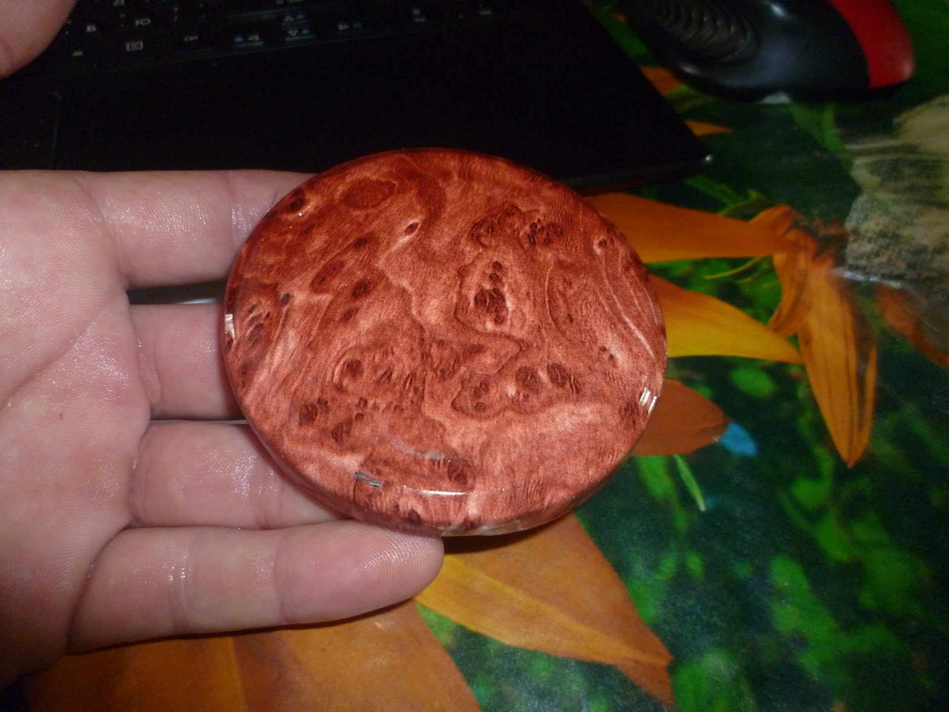

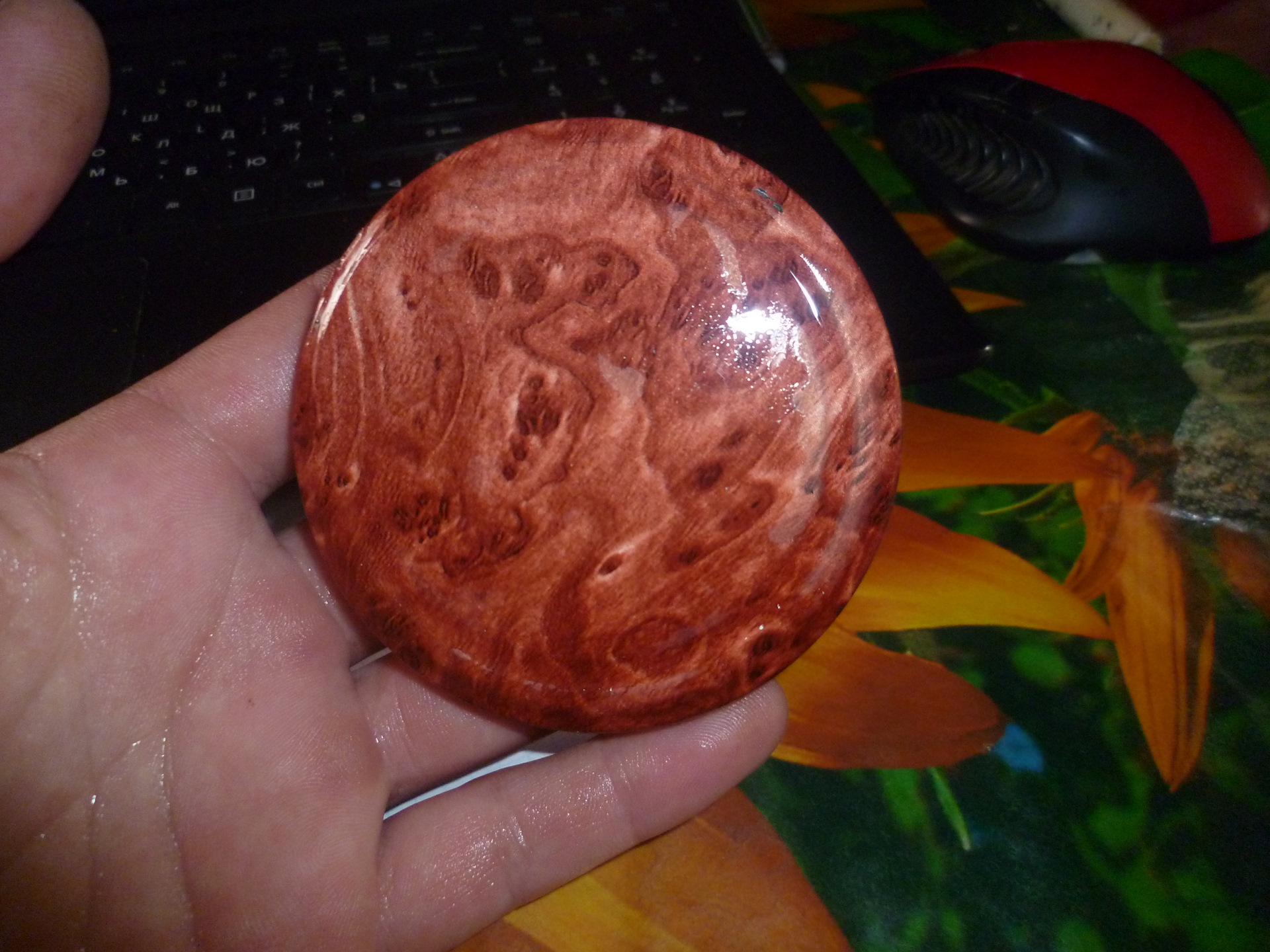

Вот решил сегодня заняться пробой пера, если можно так сказать)) первые две попытки были весьма неудачными)) фото увы не остались, есть видео, но загрузить его пока не могу! будет в последней записи про аквапечать когда сделаю рамку!

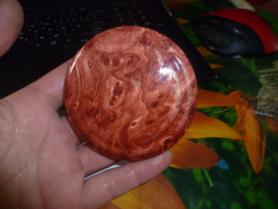

И так, вчера я покрасил рамку и крышку от стеклянной банки с закруткой в базовый белый цвет, и положил сушить в бане до утра. Сегодня взял крышку и начал проводить пробы. В принципе все получилось благодаря Александру aka ssanyy после общения в личке) За что ему отдельно человеческое СПАСИБО!
Результат меня порадовал, учитывая то, что это моя первая работа!)))
Вообщем смотрим что получилось с крышечкой)
Вот как то так друзья мои) будем пробовать дальше) возможно сегодня и рамку забацаю)))

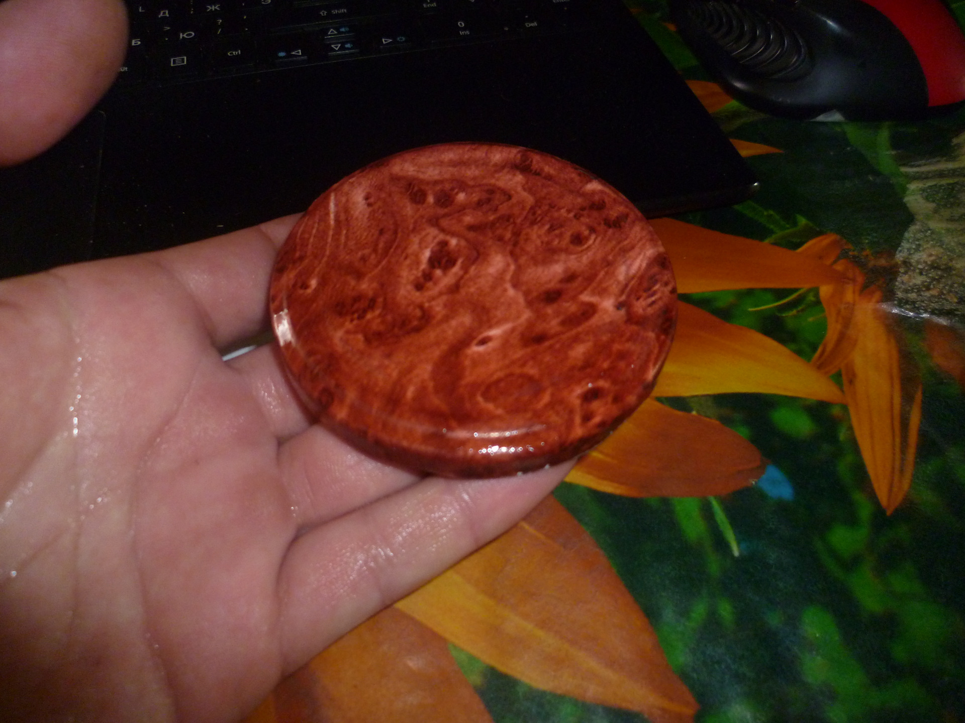

Не равномерное движение при опускании детали в ванну, отсюда и растягивается сама пленка…с одной стороны плотно и темная, с другой растянутая и светлая)
все) больше не будет экспериментов на авто частях) если только домашняя утварь)) сломал подопытного)))

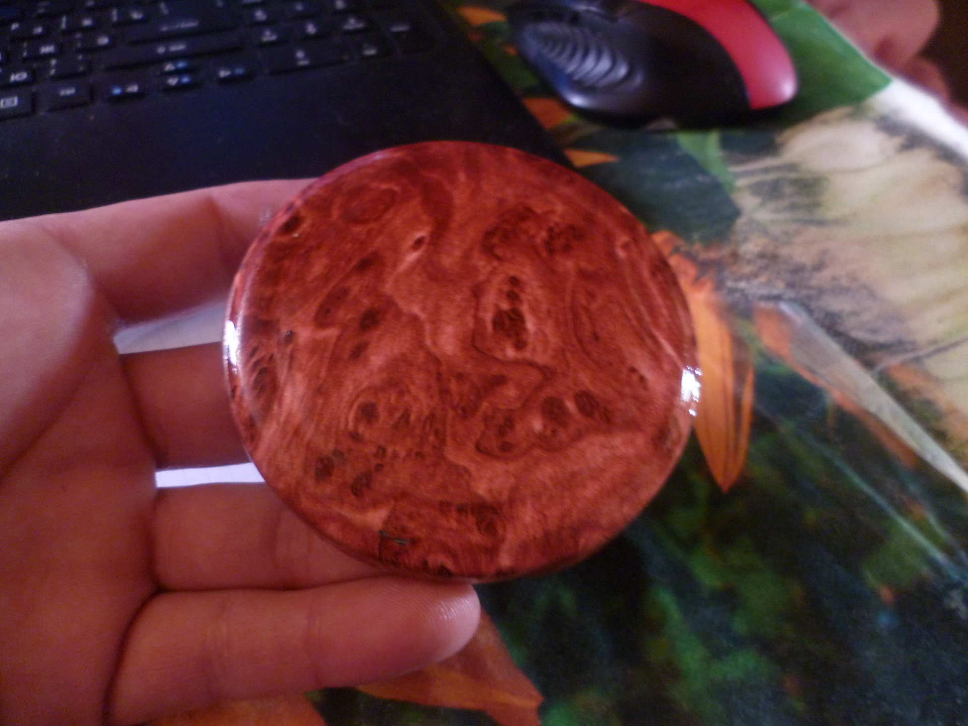

А если еще сверху лаком и отполировать?
залачил уже) и где были косячки немного вздулось) но смотриться теперь норм)) )

жестянная закрутка вроде? На ребрах косяки как появились? агдезия плохая?
не а) уронил когда смывал "сопли"))))
на вид вообще отлично, это пластиковая или жестяная крышка?
жестянка)) крашена базой и покрыта принтом)))
По моему просто супер. Ну и цвет дерева вроде на сонатовский похож. Вживую так же?
немного светлее)) но это умаю не проблема! можно тонировочным лаком проитись)))
