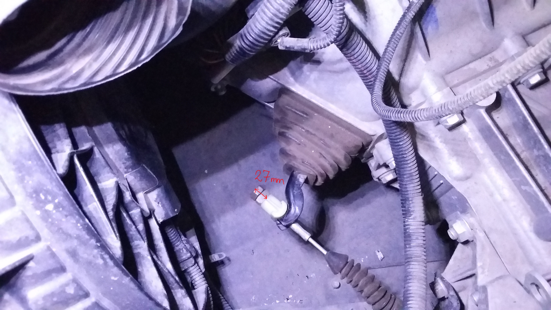

Совершенно случайно я набрел на инфу о том, что при сборке машины, нерадивые сборщики не выставляют правильный зазор на тросике сцепления между вилкой и пластиковой резьбовой вставкой. Кому-то помогало сие действо, кому-то нет. Вот и я решил попробовать.
Делать сию процедуру лучше все-таки вдвоем, но кому как.

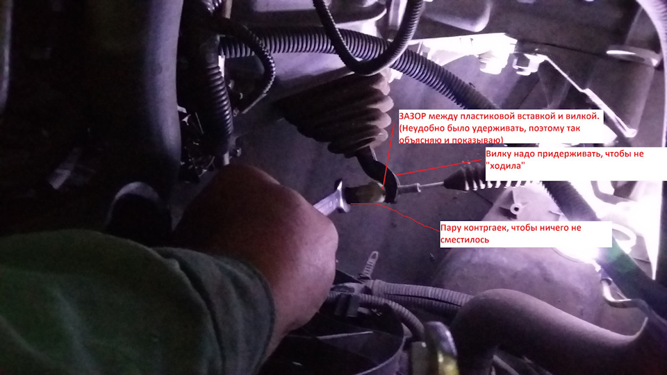

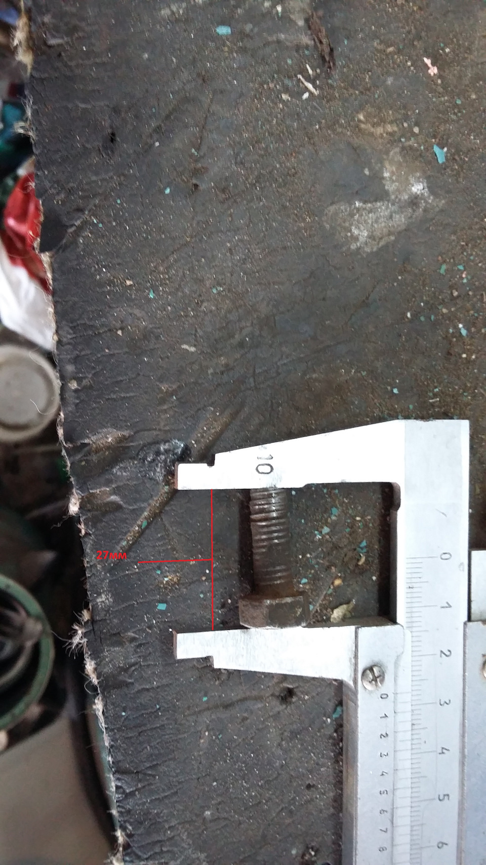

1. Я сделал (вернее нашел:)))) шаблон в виде болтика, длина которого была точно 27 мм. (Не пытайтесь пользоваться линейкой или штангельциркулем: во-первых геморно, во-вторых придется придерживать вилку от ее перемещения.)

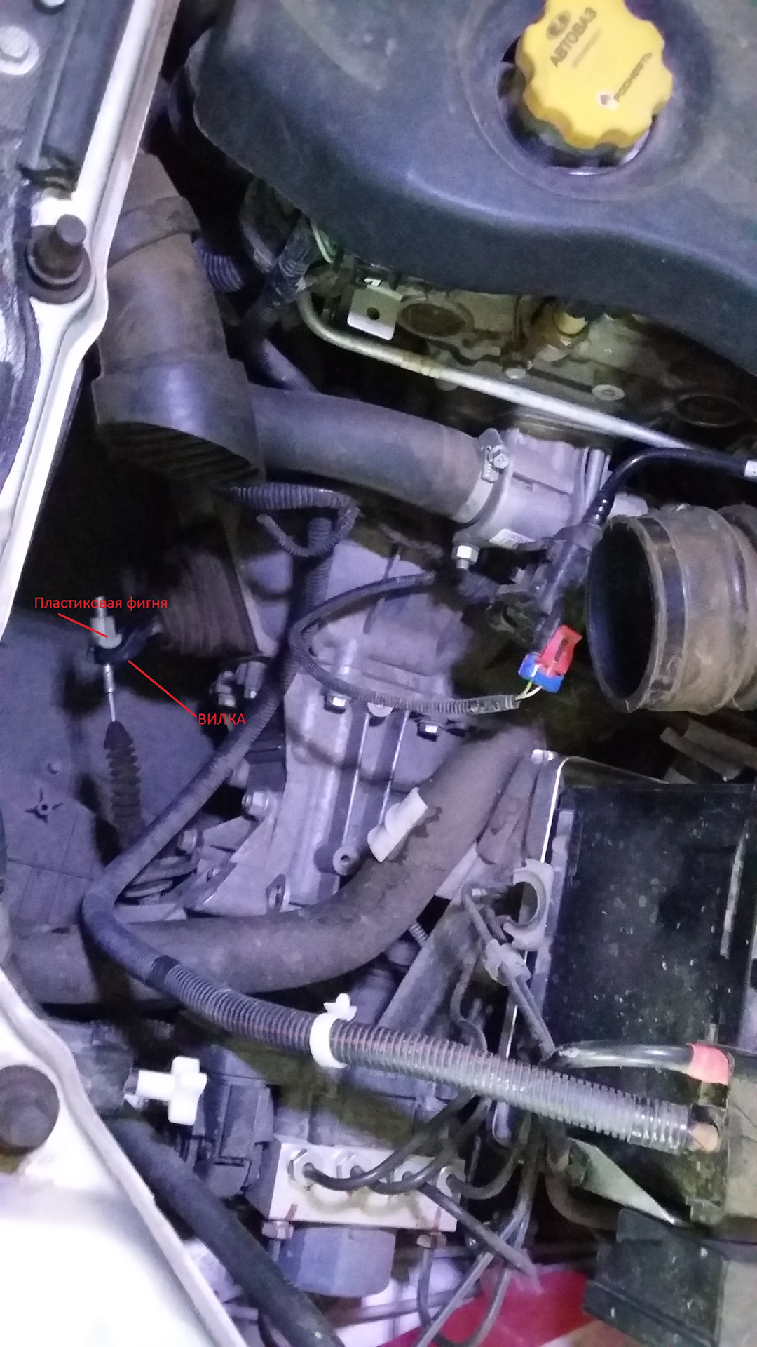

2. Снимать блок воздушного фильтра придется и это однозначно! Либо, можно снять защиту и подлезть снизу. Аккуратно снимайте держатели кабеля аккумулятора и трубки ОЖ. Вот видео, где человек объясняет практически всю процедуру
3. Тянем конец тросика вперед, удерживая вилку и выставляем нужный зазор, проворачивая пластиковую вставку.
Ощущения: Пока все встало на свои места: мягкое переключение, без рывков, клацаний (минимально), как на иномарке, задняя передача хондрила, когда стоял на уклоне, теперь все пришло в норму, передачи стали втыкаться как на иномарке.
Так что 27 мм — не миф, а реальность.

Блин, так где эти 27 сантиметров выставлять?на конце?Вот так?
Точно уже не помню. Но похоже вы правы. Там в бортжурнале есть ссылка на видео. Возможно там подтвердите свое предположение
MaxYesakov
Нет, не там. Трос тяни влево и между пластиковой гайкой и вилкой железной должно быть 27 мм.

хехе — я сегодня записался к диллеру по причине позднего схватывания(высоко слишком) педали сцепления из-за чего есть ощущения что бросаешь сцепление(как вчерашний автошкольник). А потом нарвался на вашу статью — если откажут или скажут что все окке и я просто кривоногий, до буду делать по вашей статье — единственное проясните момент с болтом на 27мм — вы его подставляли в зазор между вилкой и пластиковой штукенцией и тем самым измеряли или как? для чего нужен второй человек в этой операции — нажать на сцепу или придержать чего — с трудом пока понимаю как рукой оттянуть трос который итак в натяжении находится…
Именно так замерял вы все правильно понимаете, второй человек нужен чтобы придерживать вилку, потому что она может сдвигаться. И еще 27 это стандарт, однако вы все равно слушайте машину, может вам придется чцть больше сделать или чуть меньше. Если обращайтесь
