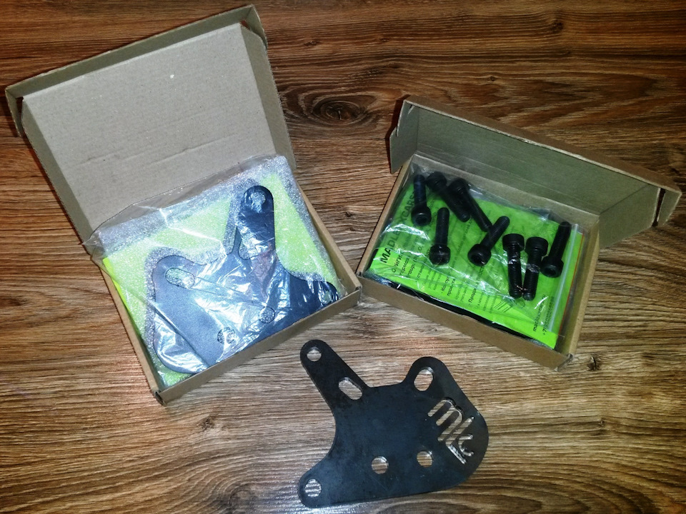

Во всей конструкции не устаревало одно, что размеры адаптеров были не до конца правильными, и скоба с супортом находились дальше положенного расстояния, следовательно колодка не прилегала в полном объёме к рабочей поверхности диска. Об этом было сообщено madlexxcars178.
Приятной неожиданностью было получить комплект новых адаптеров под новый год… замену думал произвести в новогодние праздники, но не вышло, сделал это только сейчас, спустя пол года ((

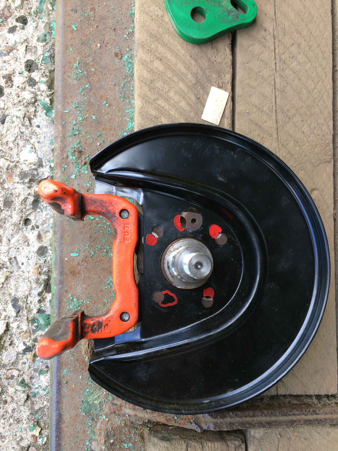

Адаптеры красил зимой, краска легла не особо хорошо, пришлось их заново прошкурить и покрасить. Заранее обзавелся нужным инструментом и процесс пошел.
Выражаю благодарность AndriK-na-Okule за предоставленную инфу по моменту затяжки нужных болтов и гаек. )
На работу ушло около 6 часов, как всегда делал для себя делал не спеша, делал хорошо… большую часть времени заняла подгонка защитных кожухов.
Разумеется за 15 тык пробега у колодок появилась не правильная выработка… пришлось их немного обточить… фото к сожалению нет…

Насколько я знаю, проблемы с неправильным позиционированием отверстий под скобы были давно и автор этих проставок их устранил. Сейчас вроде всё нормально.
да, в первом варианте не знаю как под другие марки, но в Рапиде скоба крепилась чуть дальше чем должна быть. На последнем фото видны различия.
На фабию человек один покупал давно, где то с год назад — такая же ситуация была. Но изготовитель без вопросов всё оперативно устранил.
Такая же история )))
