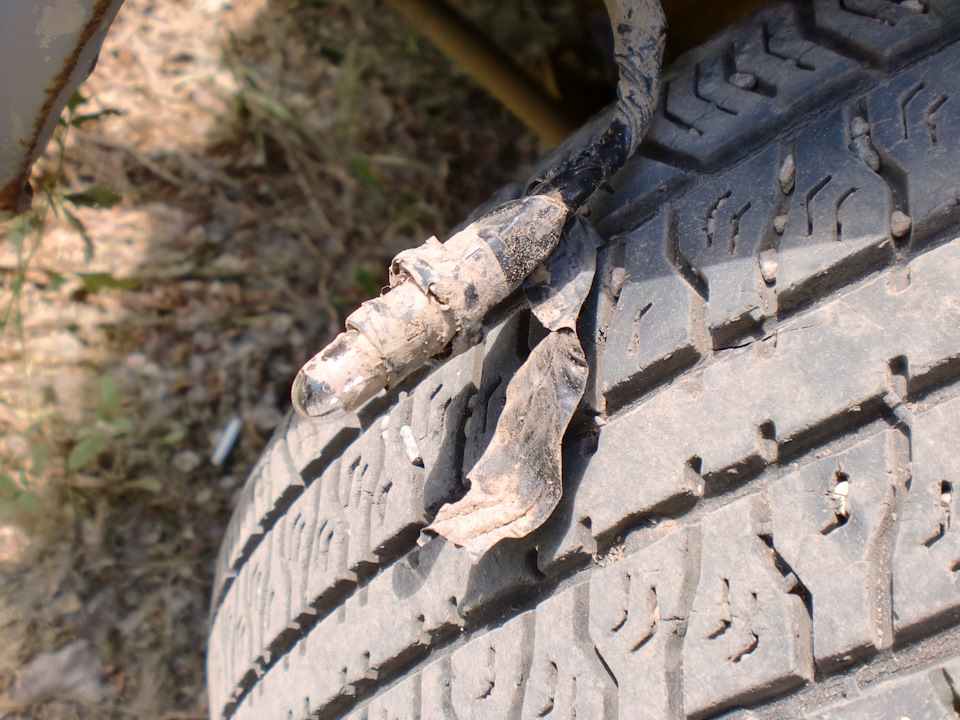

Недавно я писал про беду с элетрикой, а именно неработающем поворотнике, магнитоле и отсутствием ближнего света… Полез я нынче менять лампочку в левом повторителе, кое как под крыло руку засунул, вытащил патрон… а лампочка то целая. Причем грязная как поросенок на ферме дяди Тома. Отскреб я ее от грязи, патрон соответственно тоже, наждачкой клеммы зачистил и вуаля! Работает поворотник как новенький.
По поводу магнитолы выяснилось что бывший хозяин сделал электрику таким образом, что при выключенном зажигании ничего не работает. Хорошо конечно, аккумулятор не сажается)))
А ближний свет скорее всего отсутствует так как я понял в лампе ближнего света 2 спирали — 1 на дальний 1 на ближний и скорее всего спираль ближнего света перегорела. Так что надо снять очки и что называется, взглянуть своей машине в глаза…
Магнитола работает, хотя пришлось каркас немного расплющить чтобы за панель не вылетала…
Вот такие пироги. Может кому поможет в жизни опыт неопытного шаховода)))
Не спешите лезть в дебри, может все не так уж страшно)))
