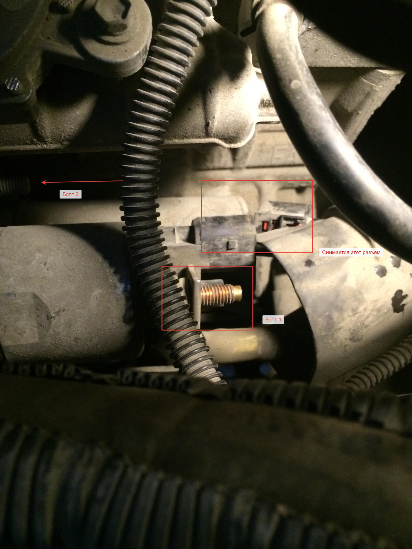

Начали снимать стартер. Ребята, снять стартер с пассат это тот еще гемор!
— Сначала надо снять воздушный фильтр, его корпус, все воздуховоды к нему и потом только вы увидите вот это
— Стартер закреплен 3мя болтами: 2 сверху + 1 снизу, которые нужно открутить. 2 верхних реально открутить только при помощи удлинителя для головки и трещетки. Чтобы сорвать резьбу пришлось брать рычаг из трубы.
— После выкручивания верхних болтов, снимается разъем, предварительно потянув красную защелку-стопор.
— Затем авто затолкали на подъемник и начали снимать колесо, левый подкрылок (его нижнюю часть) и тут перед нами предстал 3-ий нижний болт во всей своей красе
После всех этих манипуляций стартер достали и выдали его мне, чтобы отнести в ремонт в Сибстартер.

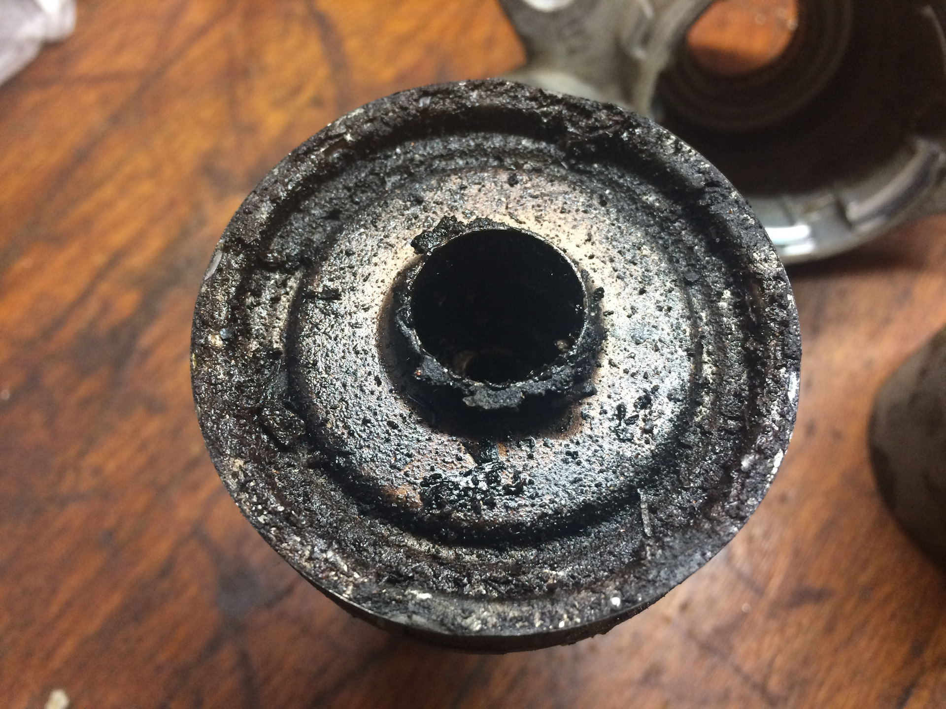

Отдал на диагностику, поехал по делам. Через пару часов мне позвонили и озвучили приговор:

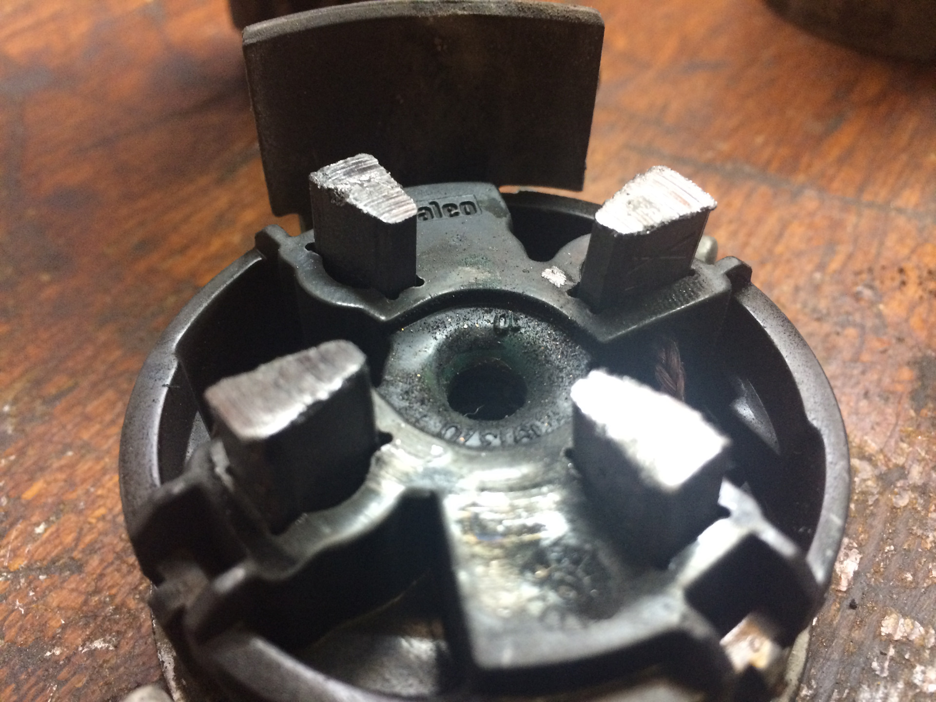

1. Сгорел щеточный узел
2. Сгорел ротор
3. Бендикс под замену
4. Корпус цел — утешили блин ))))

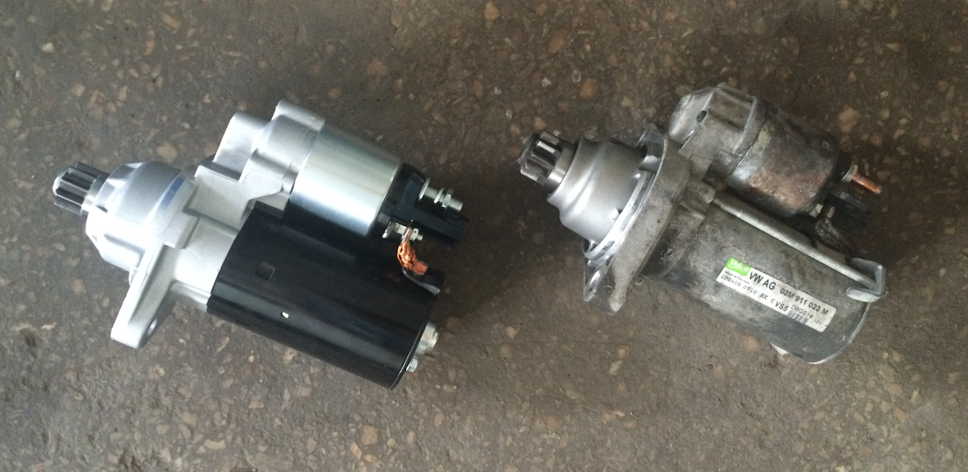

Не веря в свою удачу, я пулей полетел к нему на склад (который естественно в ебенях) и через 2 часа я возвращаюсь на СТО с новым стартером. По факту оказалось, что стартер вышел мне еще дешевле — 4450 руб
Два стартера. Для сравнения. Где какой — думаю объяснять не нужно )

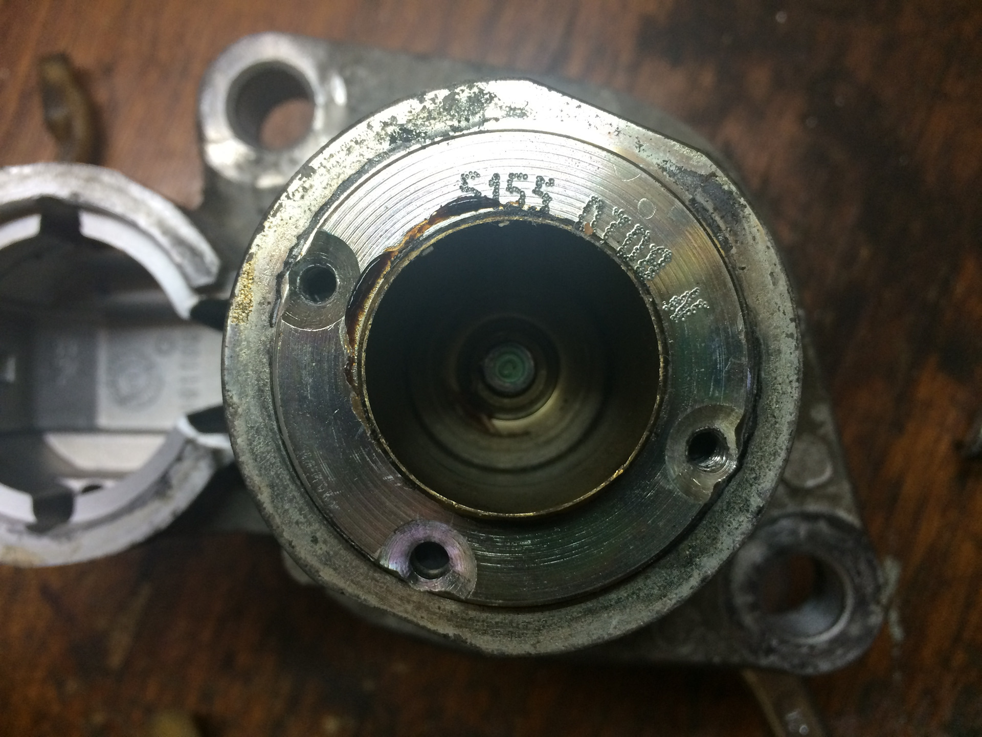

И напоследок я вам покажу состояние моего старого стартера — разобрал в гараже и офигел…

Таже самая ситуация произошла. Брал такой же фирмы, нареканий пока нет. Месяца 3 наверно катаю на ней.
Результат стартера такой же как и у вас на фотографиях.
