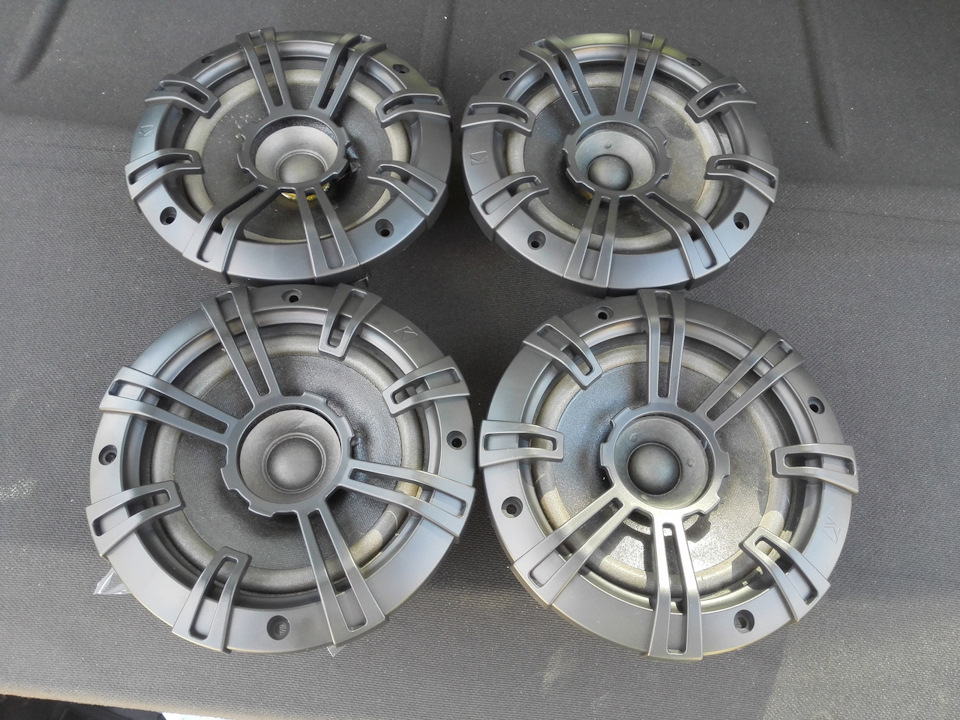

В общем спустя неделю они мои:

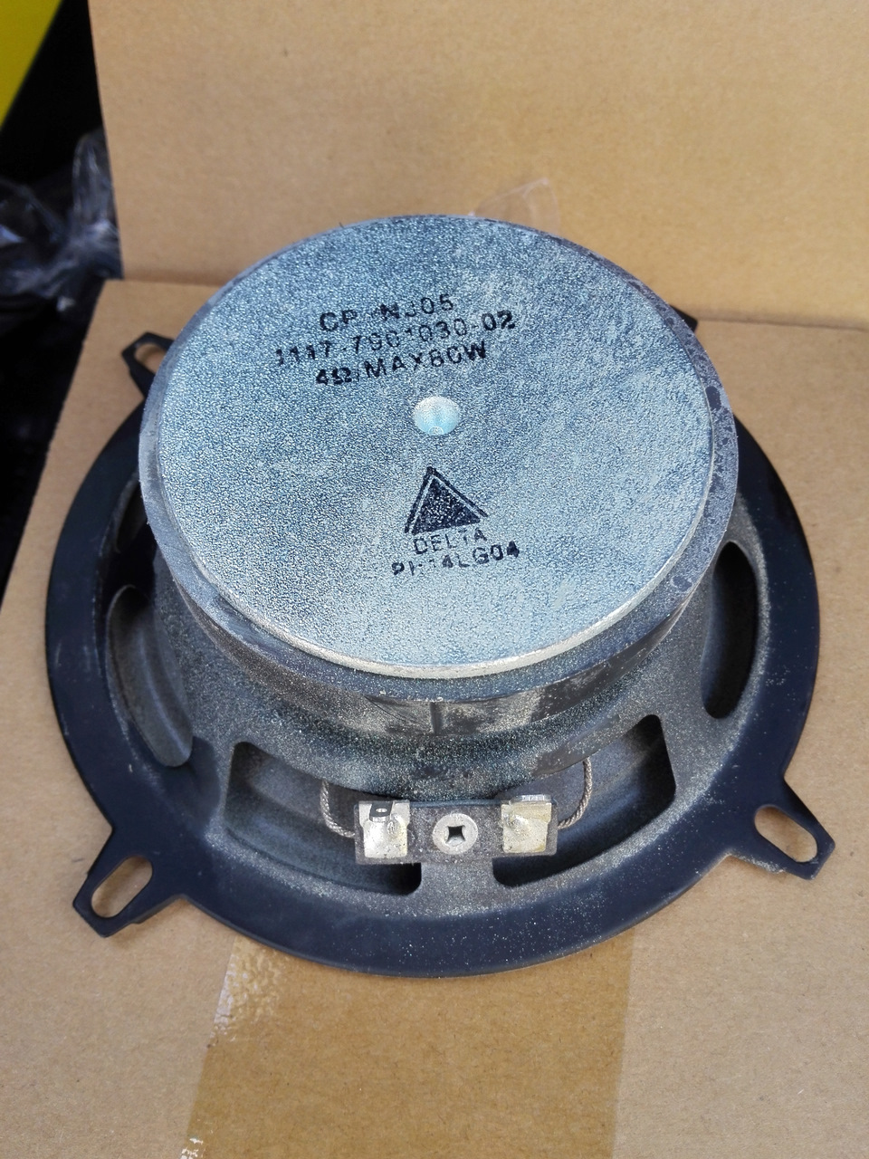

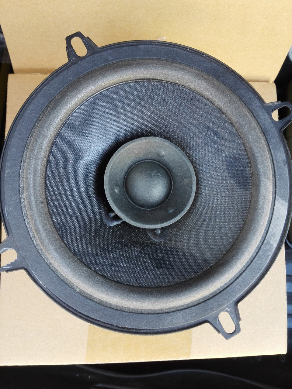

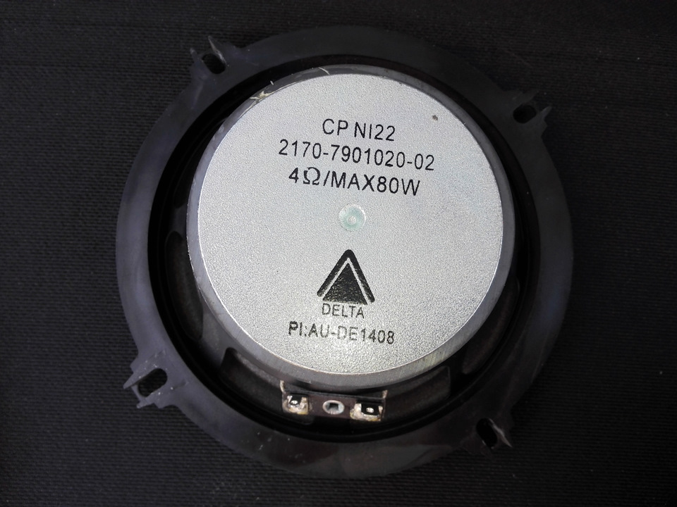

Кстати, вот они:

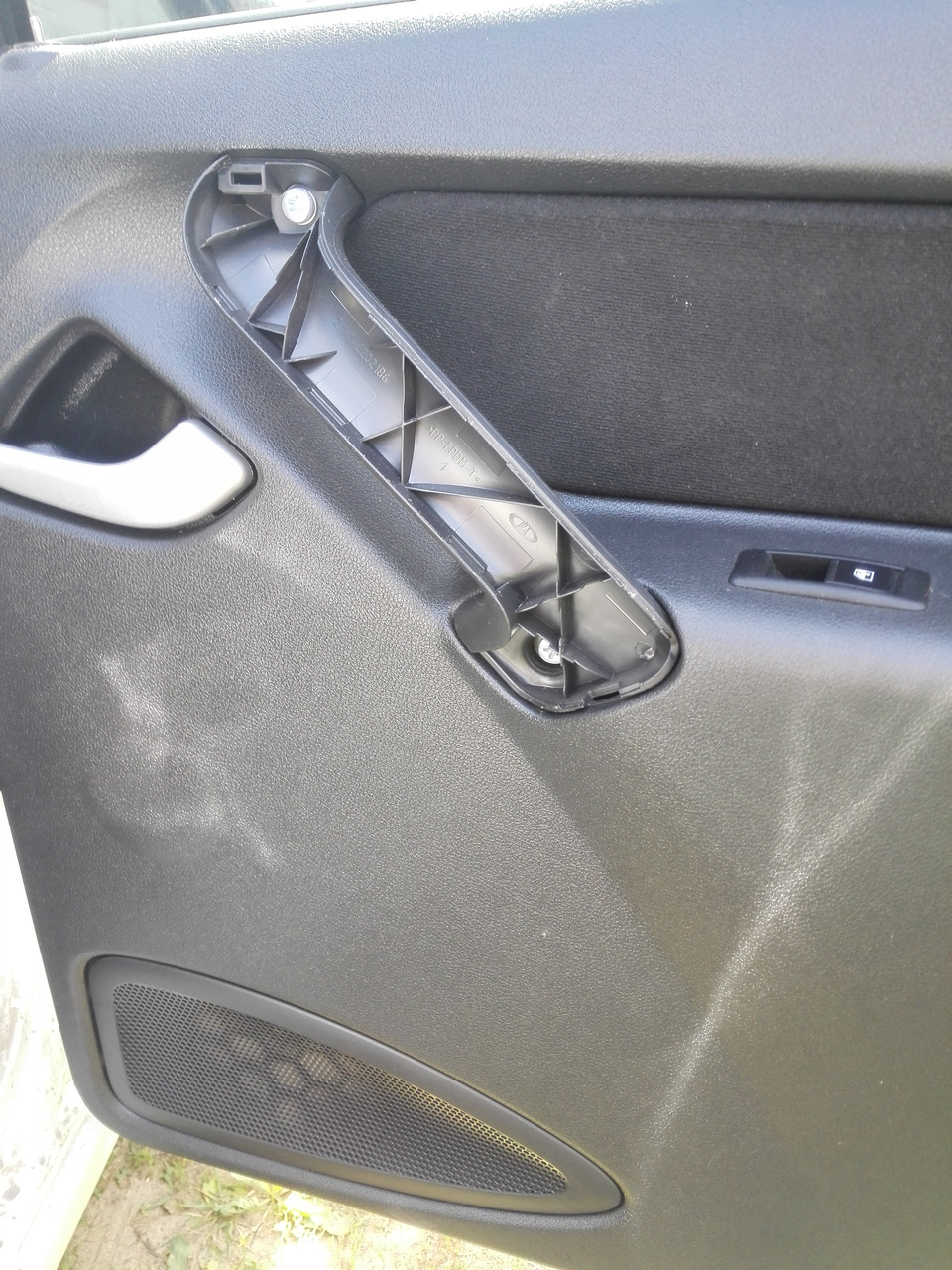

Сам процесс замены оказался на удивление прост. Начинал с задних дверей:
Откручиваем флажок замка двери, снимает заглушки на ручке двери и выкручиваем два болта:
Всё! Снимаем карту. Делать это надо аккуратно, но уверенно. Я поддевал сначала снизу плоской пластиковой лопаткой, чтобы выщелкунуть первый пистон, потом аккуратно выщёлкиваем остальные. Если что, они есть в автомагазинах по рублю за штуку или чуть больше. Только сразу карту резко не тяните, там к ней подходит провод стеклоподъёмника, его надо аккуратно вынуть из разъёма.

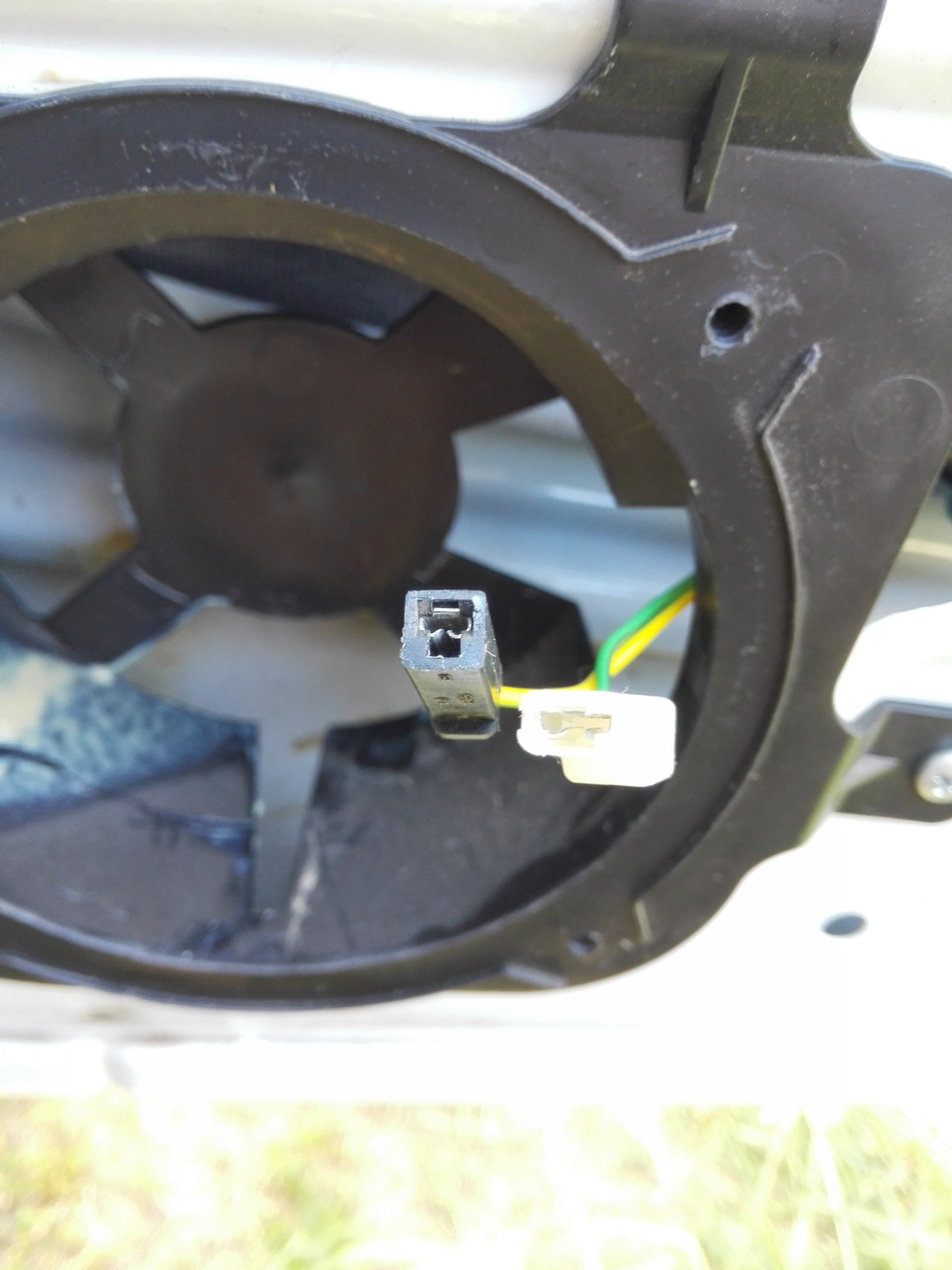

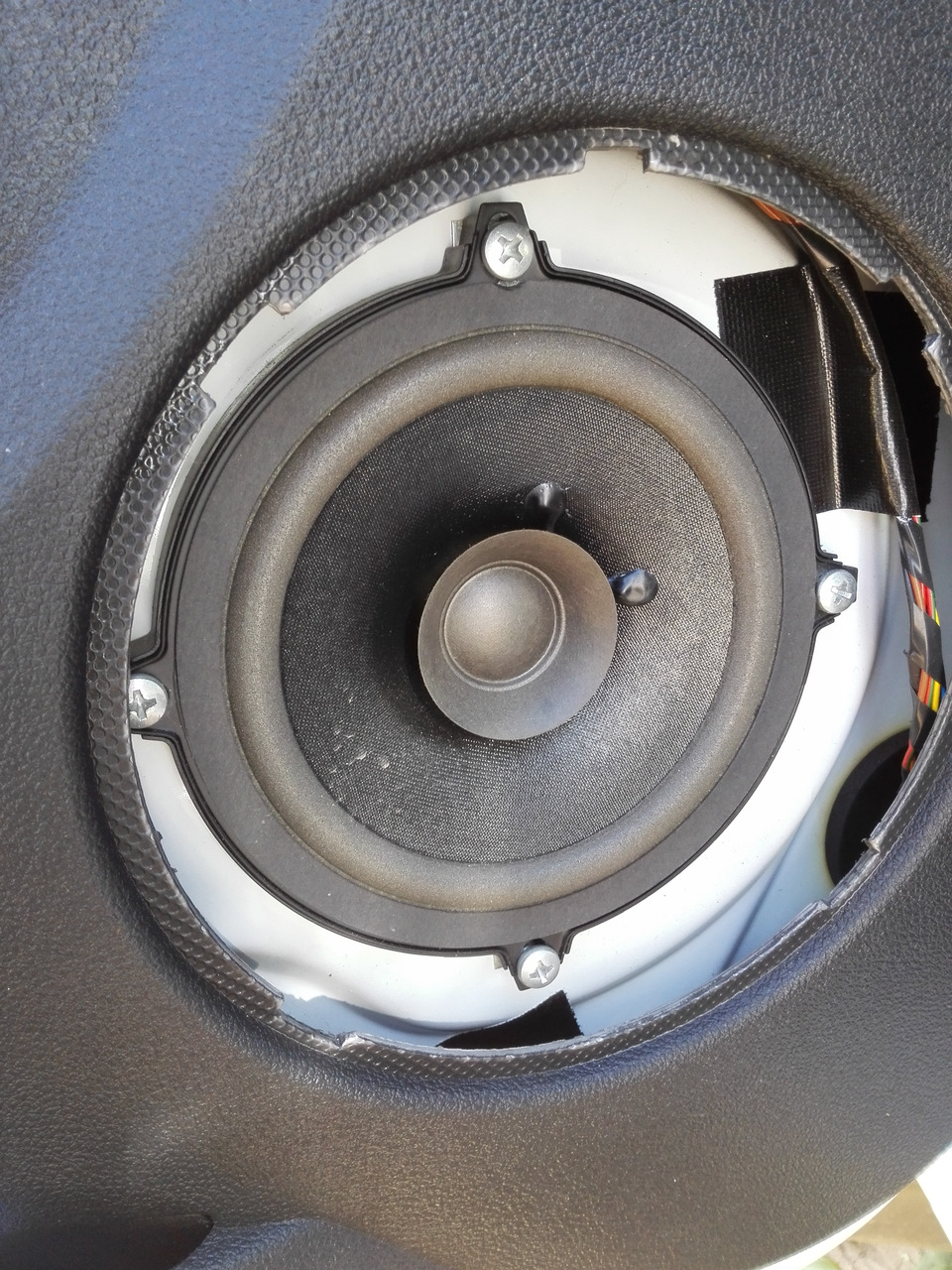

Вот так крепится динамик сзади:
Выкручиваем его и вынимаем провода:

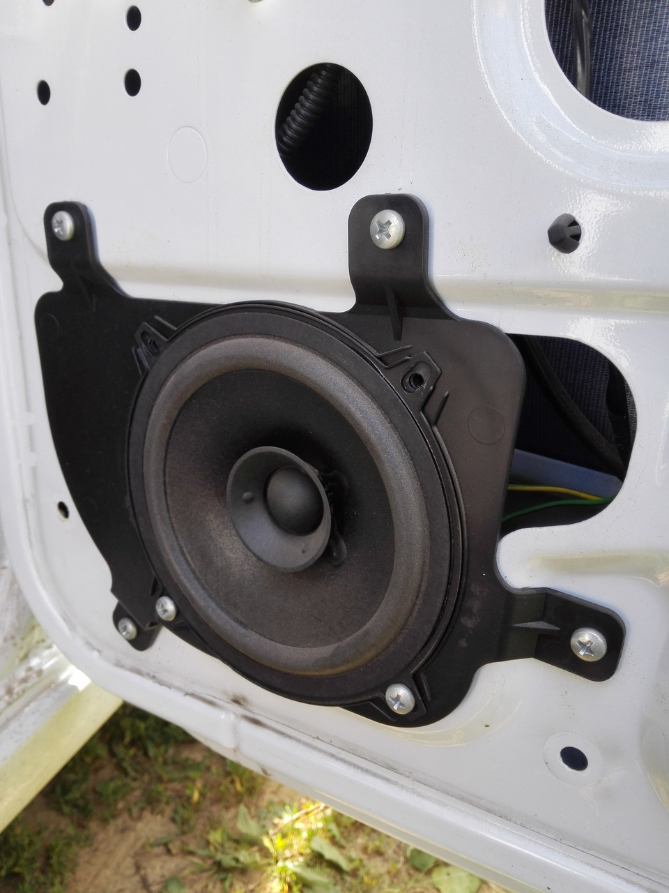

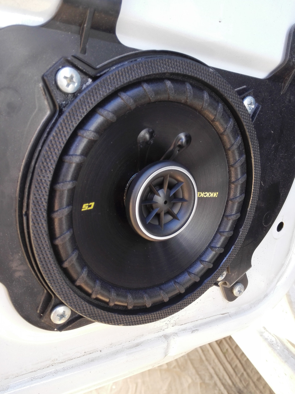

Дальше поставил Kicker-ы на штатные места, вошли немного с натягом:
Ставим карту назад, собираем всё в обратном порядке.
С передней дверью всё ещё проще, там даже карту снимать не надо. Вытаскиваем штатную сеточку динамика и выкручиваем болты:
Всё! Сделал в течении часа без спешки.

Толстый провод этот +?
По моему да.
А если полярность перепутать, на динамики это не скажется?
Они просто будут играть в себя :)
Обычно не спутаешь, клеммы разного размера.
Я так понял что штатная проводка подходит если заменить динамики? То есть ничего из проводки не надо менять?
Правильно поняли! Штатная проводка и коннекторы подходят под новые динамики.
