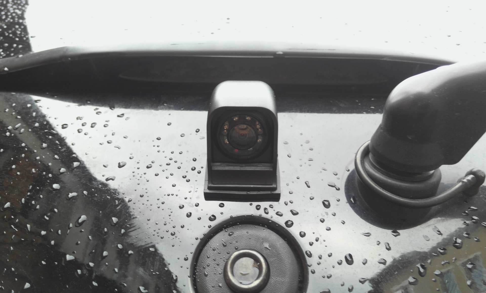

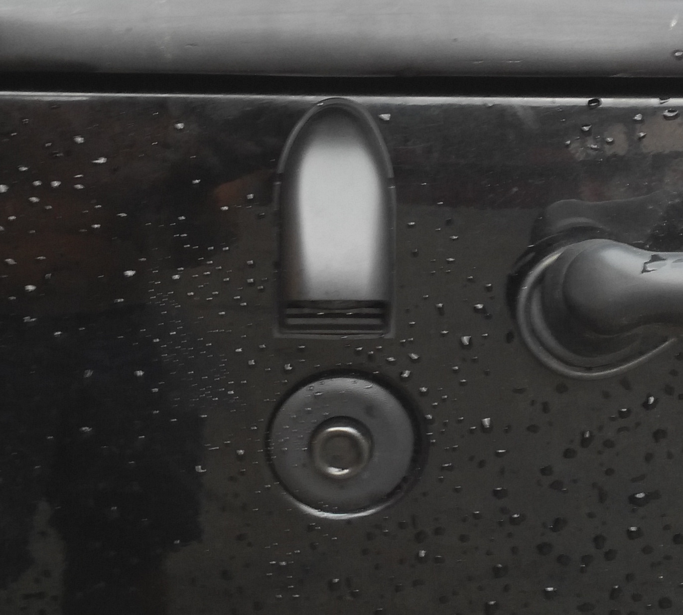

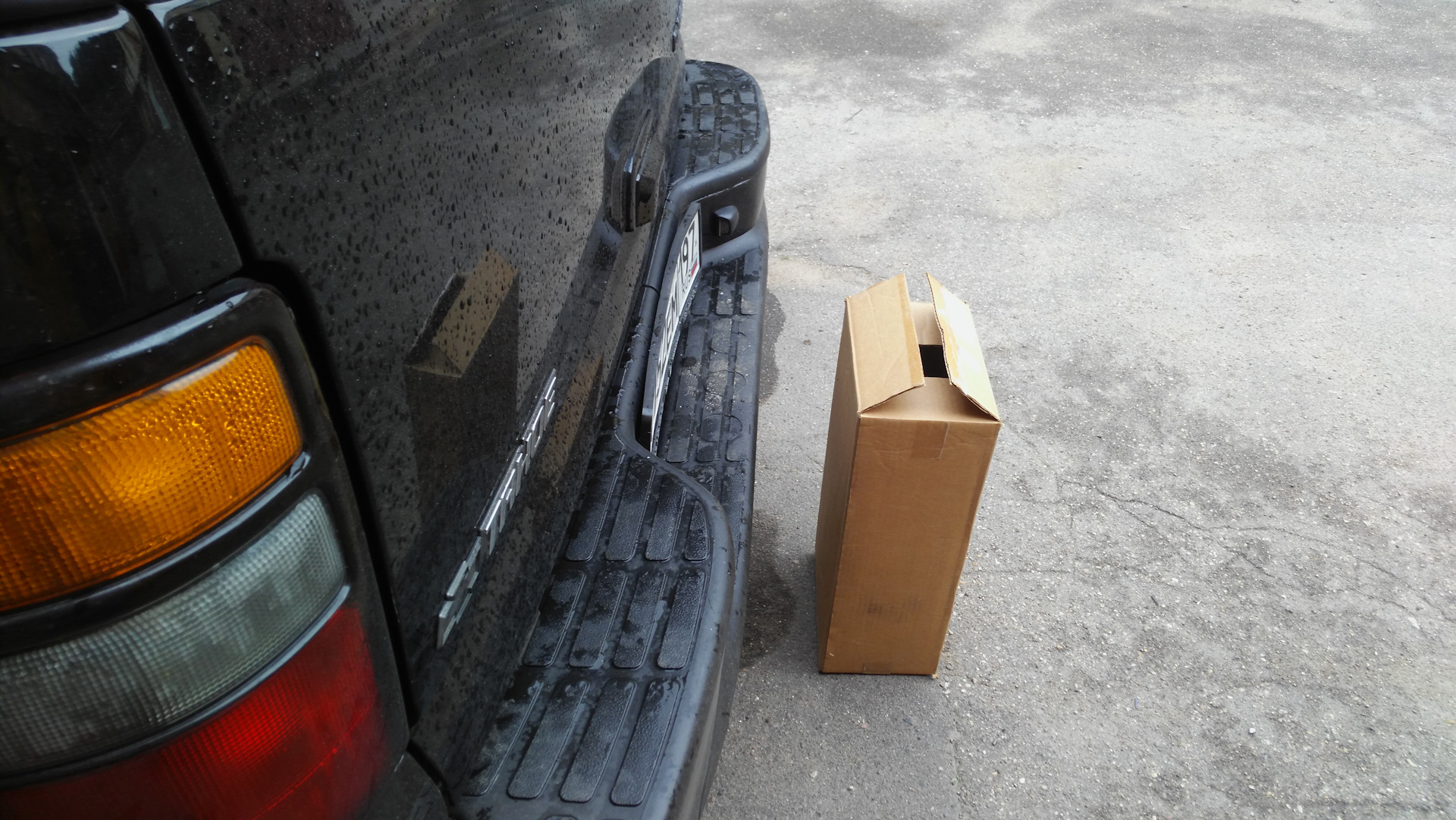

Итак добрались у меня руки до камеры заднего вида, в прошлые выходные уже не было сил и желания. Перед выбором камеры я почитал интернеты и посмотрел опыт установки в другие Тахи и тахообразные. Задача была приколхозить её так, что на изображении был задний бампер с углами, т.е. было видно где кончается Тахо и начинается препятствие. Именно такая установка будет максимально полезна для парковки. Особенность Тахо в том, что камеру особо некуда ставить скрыто, подсветка номерного знака у нас сбоку, камера вмонтированная в рамку номерного знака будет показывать ступеньку под номером. Даже видел установку под бампером, наверное просто что бы было ))). Поэтому было принято решение резать не дожидаясь перитонита сверлить заднюю дверь и ставить туда.(жалко конечно, с другой стороны машине 12 лет, да и фиг бы с ней)

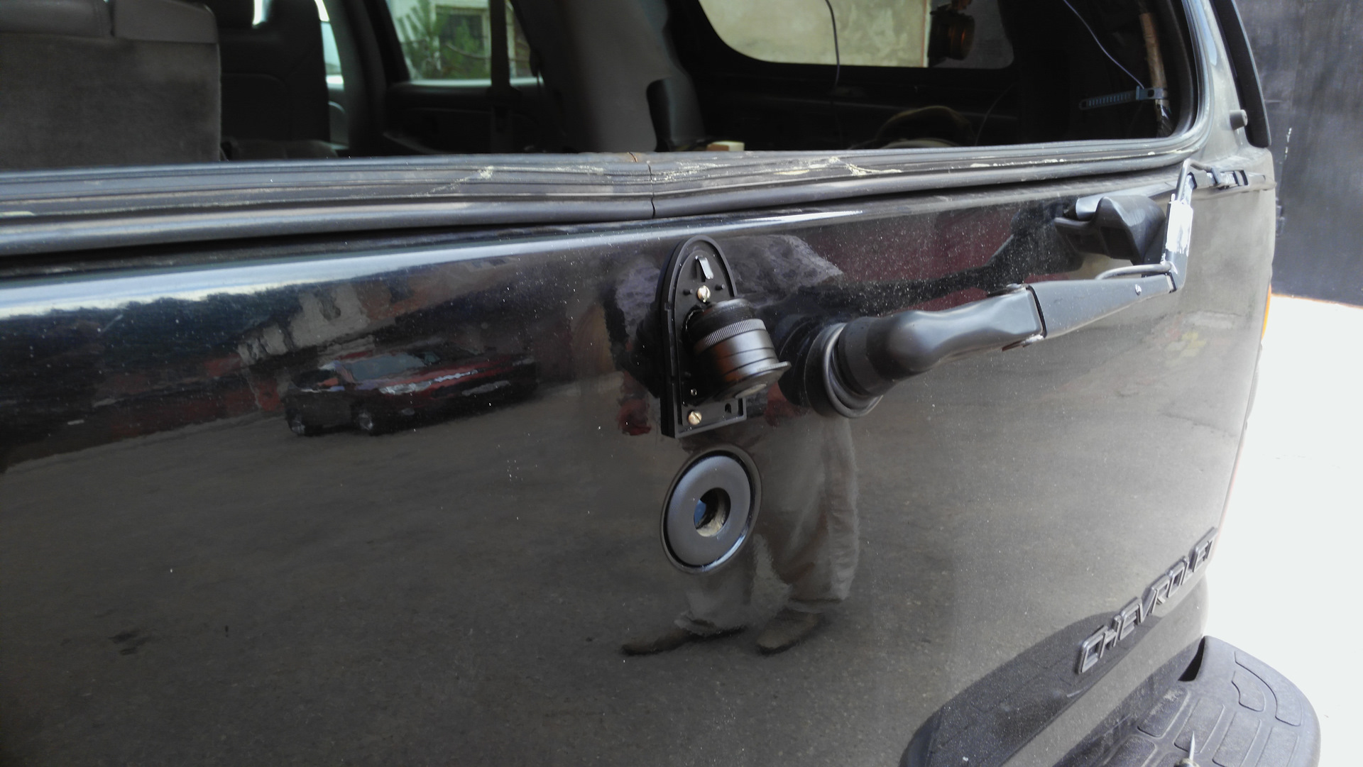

Со всеми этими знаниями я поехал на горбушку и приступил к поискам, как выяснилось камеру вертикальной установки фиг найдёшь, предлагали горизонтальные разных видов и самому выковыривать оттуда модуль для переворота… Причём именно выковыривать, внутри всё залито герметиком, раскрутили штук пять разных. Но в одном из бутиков павильонов, который занимался видеонаблюдением, я нашёл камеру для грузовика. Мощный пластиковый корпус по фактуре напоминающий высококачественный пластик в Тахо, стальное основание и камера с возможностью регулировки во всех направлениях, а так же инфракрасная подсветка. надо брать!

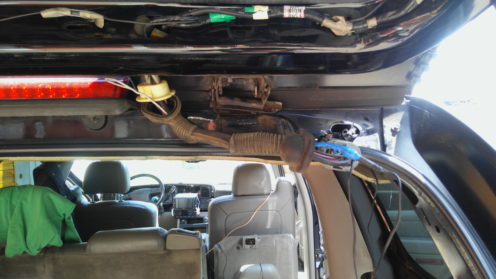

Итак, потрошим багажник с правой стороны, ищем + от заднего хода.
Тут небольшое отступление, в прошлые выходные я искал + под торпедой, но чего то у меня не искалось и я забил на установку камеры. Но на неделе я вспомнил, там же сзади стоит нерабочий парктроник, который ставили ещё первому хозяину у ОД, там и запитаюсь. Датчики были приклеены к бамперу на скотч, проводочек шёл снизу… Я оторвал это уродство еще при покупке. Так вот, сам блок тоже блистал мастерством установки, провода питания на скрутках, блок управления "запихан" за корпус задней печки, лишние провода просто запиханы в технологическое отверстие… Настоящая дилерская опция, правда обмотанная не абы какой изолентой, а 3М )))
Ну да ладно, зато это можно выдрать и запитать + и — не мудрствуя лукаво.
Запитав и проверив работу начинаем тянуть провода от двери багажника к магнитоле. самая засада пропихнуть кабель в штатную гофру. На кабеле круглый штекер, по диаметру мм8…
Дальше аккуратно, со стяжечками прокладываем два провода (питания и камеры) по правой стороне автомобиля, я пустил его под обивкой потолка и через правую стойку завёл под торпедо.

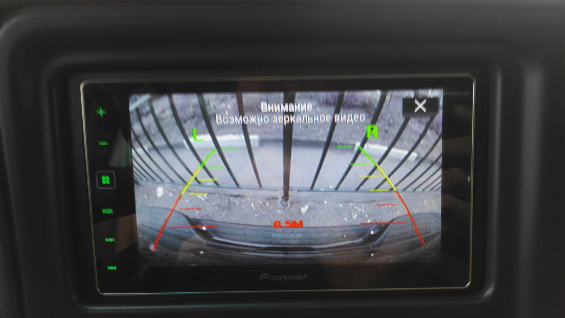

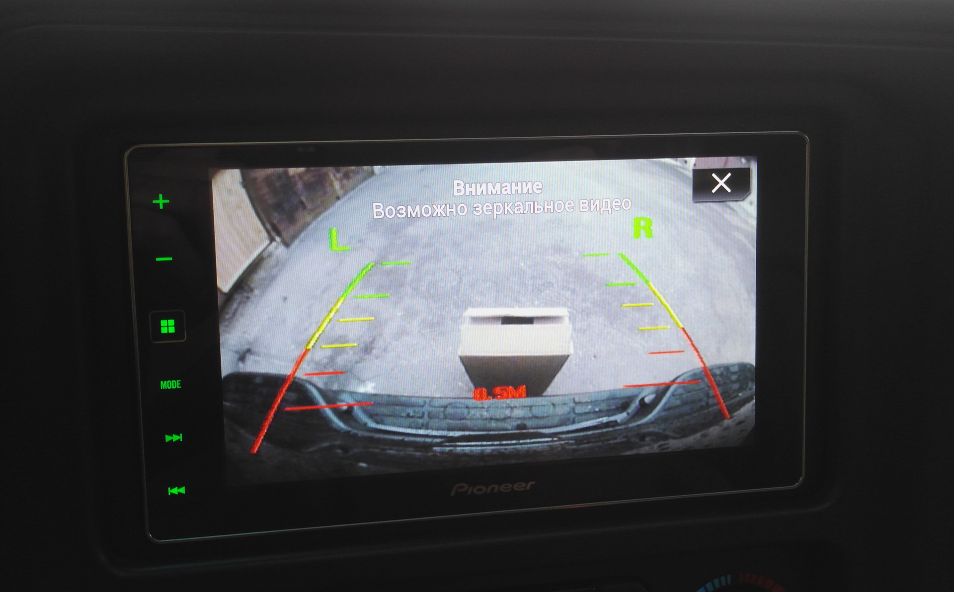

Подключаем к магнитоле и наслаждаемся:

Очень понравился угол захвата камеры: от угла до угла бампера. Я такую найти не смог когда себе делал и из-за этого пришлось смещать камеру в сторону дальнего угла как более проблемного. И корпус камеры симпатичный, мне свой пришлось колхозить.
www.drive2.ru/l/1708132/
Выглядит хорошо. А что марка, модель? Упаковки не осталось?
Не, не осталось. На упаковке были иероглифы и фото самой камеры ))
Хм. Ну, борт сверлить мне было жалко, прикрутил камеру сверху на задний бампер — для парковки так себе, как обзорная ok. Самое заметное неудобство — не видно сцепного устройства, груженый прицеп не всегда руками покатать получается.
Вот поэтому я борт и сверлил. Иначе она только как обзорная хороша ))
Прикольно, главное не закидывала бы ее сильно, у меня стоит около верхнего стопа но бампер я нее вижу (уже привык) и по моему изображение немного кривовато.
Да ровно вроде)) Может сфоткал криво…
