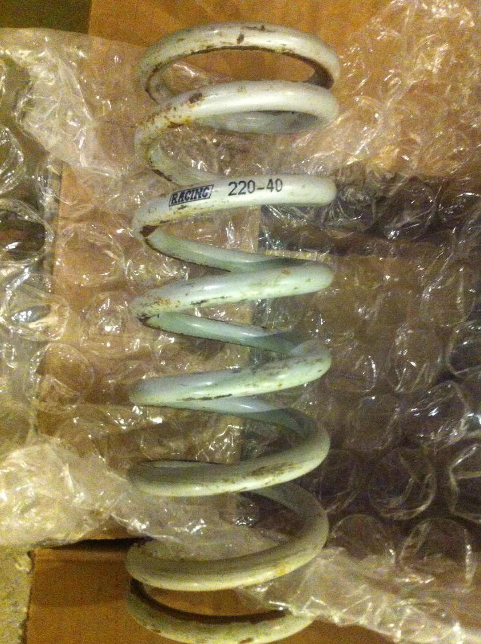

Именно под эту задумку сто лет назад я прикупил у Алексея Ковальчука aka KMS-Tuning пару стандартных спортивных пружин жесткостью 40кг/см и длиной 220мм:
Теперь пришло время на их основе запилить готовую конструкцию для инсталляции в Е30!

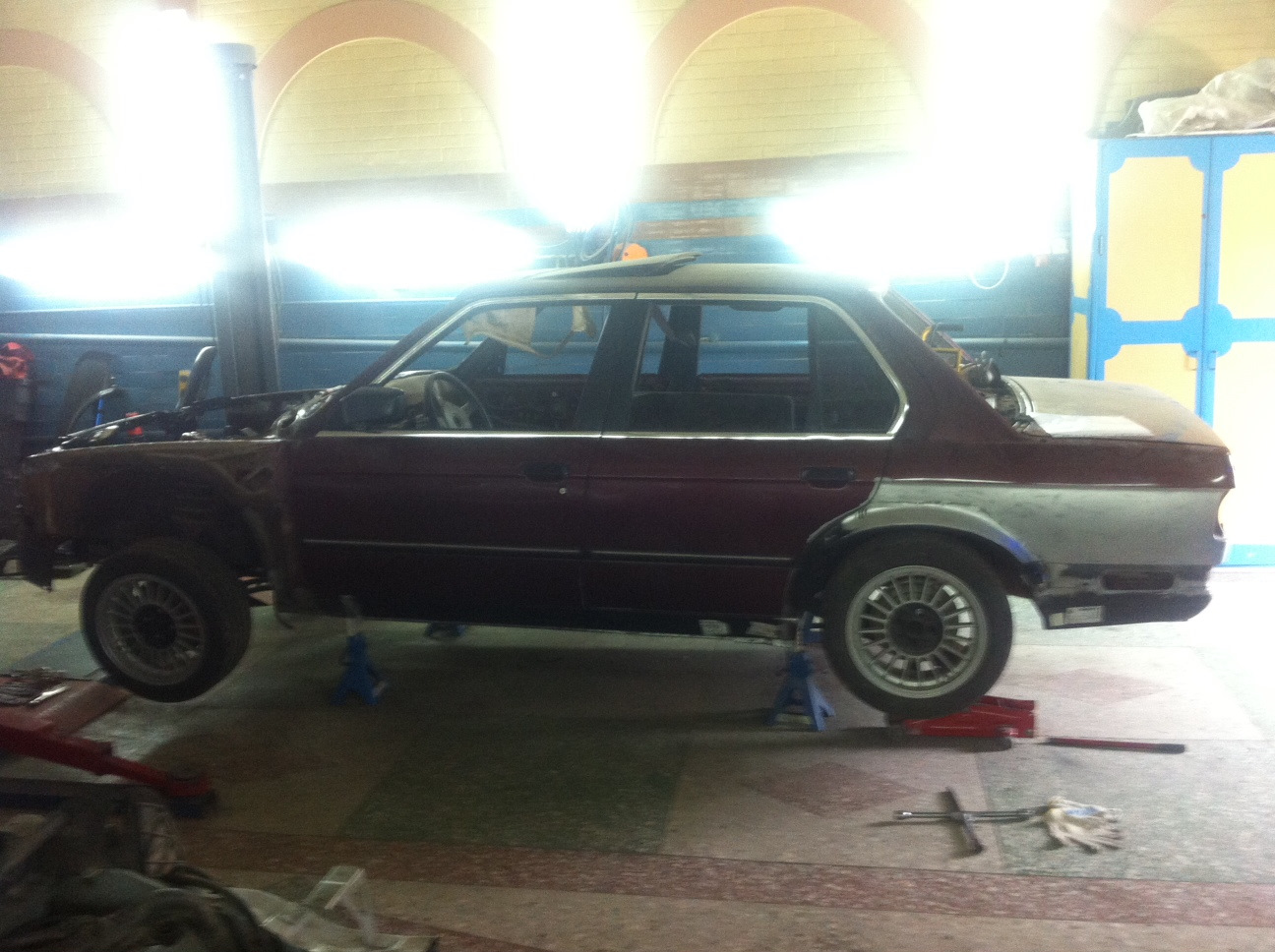

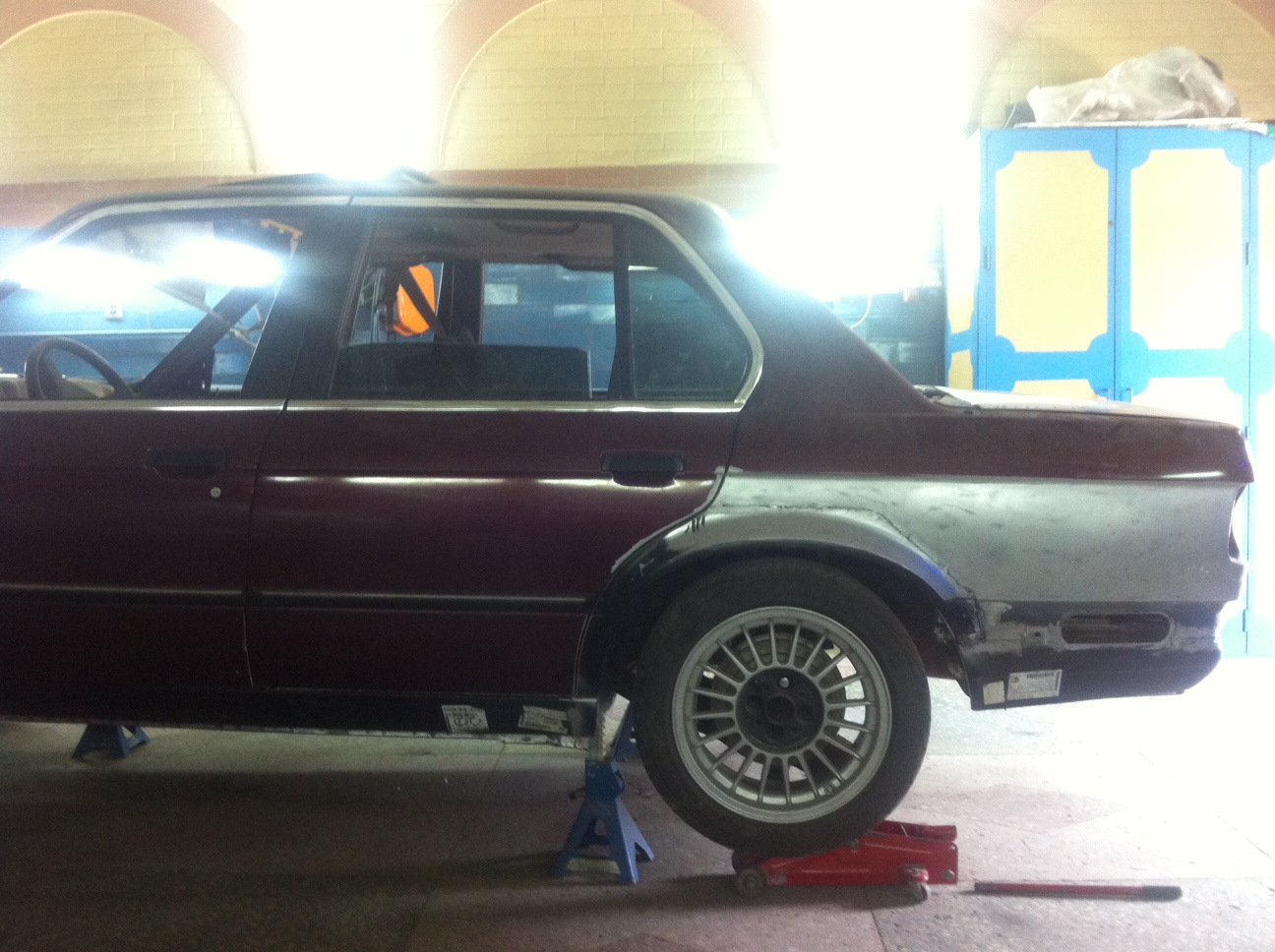

Прежде всего накидываем на разобранное Ведерко колесо и домкратом выставляем некое устраивающее нас положение колеса в арке, которое будем считать "статическим" — от него можно будет ездить в обе стороны, скажем, на 25мм:
Ракурс изрядно неудачный и толком не ясно как же машина выглядит, но должно быть где то рядом с искомой величиной занижения:

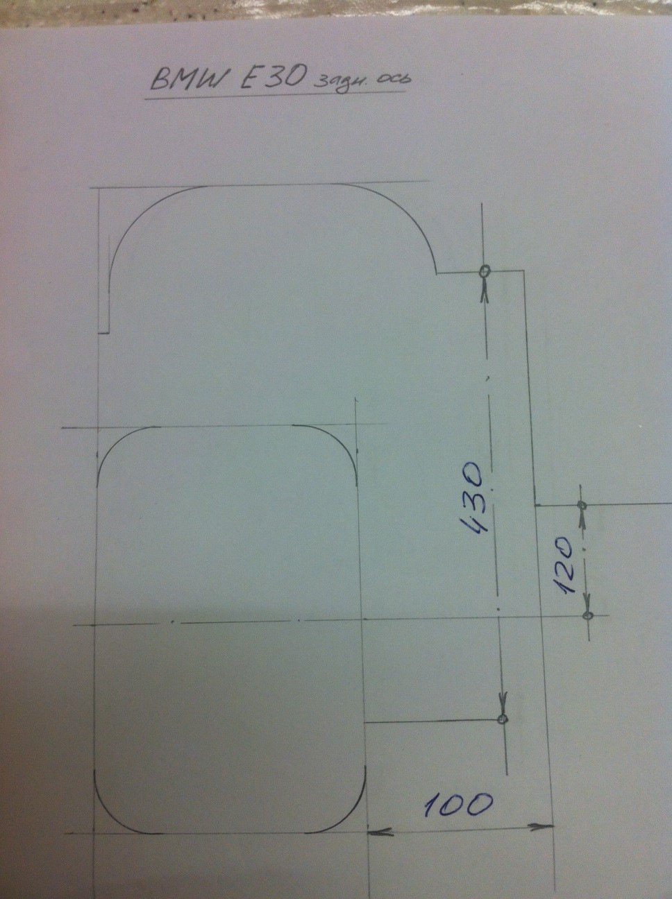

Так что считаем что как отправная точка — норм и лезем под машину снимать интересующие нас размеры. Получаем такой вот чертеж:
Этих размеров я нигде в сети не видел, так что можно считать информацию в некотором роде эксклюзивной :)
Видим что длина стойки в статике получается 430мм, длина пружины если ее пихать на штатное место 130мм (что исключает использование моих пружин длиной 220мм в шатных местах на корню) и максимальный диаметр пружины, который можно впихнуть в арку без затирания о мои колеса (OZ Typ 09) 100мм.
Немного о том, как посчитать длину пружины в статическом положении: берем развесовку своей машины и смотрим сколько нагрузки приходит на ось. В случае с Е30 усредненно считается что весит авто 1050кг и развешивается как 55/45. Итого на заднюю ось приходит 472кг, на обе пружины. Соответственно на одну остается 236кг, что на моих пружинах жесткостью 40кг/см дает нам без малого 6см сжатия в статике. То есть на стоячей машине мои пружины станут длиной 160мм, запомним эту цифру!
Спортивные пружины хороши тем, что очень компактны — внутренний диаметр 60мм, наружний порядка 80-85мм, что с лихвой удовлетворяет нашему условию по диаметру готовой конструкции. Опирать весь узел сверху я планирую на сток-опору изготовив кастомную опорную тарелку для пружины. Стаканы должны выдержать, на первый взгляд, да и сама опора в стоке достаточно надежна.

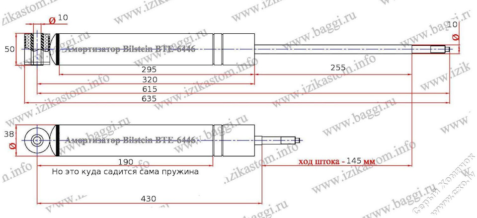

Серега когда-то намерял
Артем, это я так понимаю Серегины замеры восьмерочного заднего? По номеру бьется именно на ВАЗ. Вроде получается все с ними кстати, щас еще посижу порисую, но вроде лезут.
Не, это я нашел картинку в нете и попросил Серегу нанести на нее размеры сирокковского аморта.
Дай номер сирокоаморта плиз, офигенно все лезет!
VAG171 513 033 P

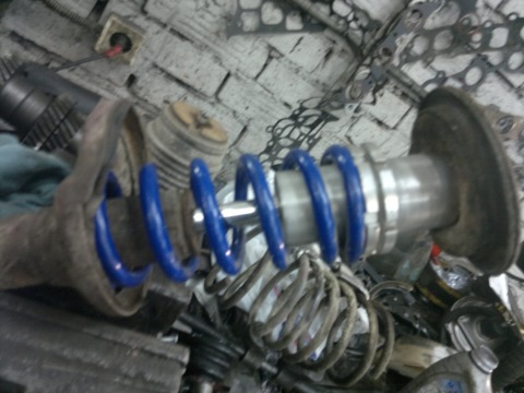

Илья, из моего личного скромного опыта, пружина 40кг и стандартные аморты из магазина от легких машин — вещи не совместимые. Надо искать какую-то жесткую тюнячку
Не хватает усилия отбоя, чтобы успокоить пружину?
Именно. Это я пробовал себе на морду ставить KYB ultra sr с пружинами 35кг (преднатяг 1.5см). Ямка на дороге или проезд лежачего — пробой на отбое. Да и сама езда по обычной дороге, какая-то расхлябанная. С бильштайнами Б6 такого не было, а с Гродно и подавно.
Значит надо сразу брать что то вроде Плазы Спорт, более злых среди дешмана я не знаю.
Плаза очень тупая и дубовая. На каждый день весьма некомфортно, зато достаточно живучая.
