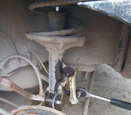

Месяц назад трусил заднюю подвеску. Как всегда вкратце. Что имеем:
1) 2 амортизатора оригинал — на халяву
2) 2 стойки стаба оригинал — 1100 Р
3) 2 втулки стаба PMC — 160 Р
4) 4 гайки на стойки стаба — 40 Р

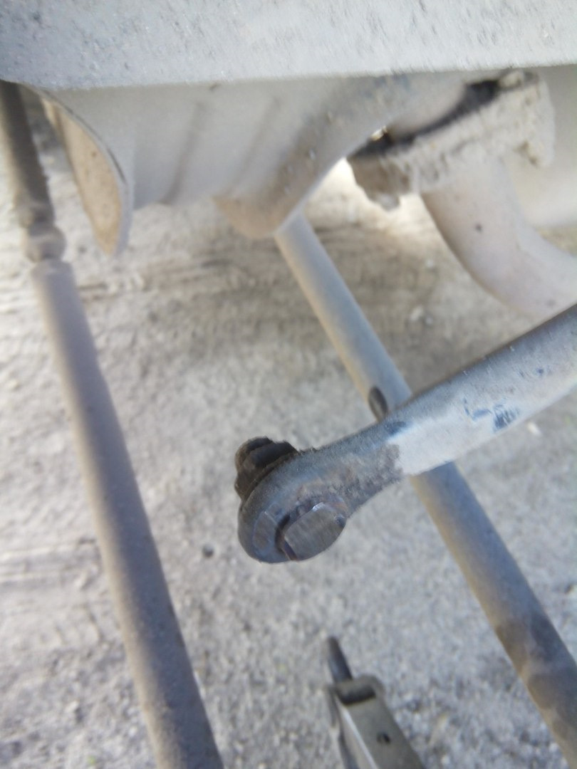

Мануала по замене в интернете полно, замена стоек от передних в принципе ничем не отличается, нужен только инструмент, ну и мне понадобилась болгарка чтоб срезать стойки стаба (из 4х гаек ни одна не открутилась). Ну и пробежим в кратце по фото:
потом до конца срезал со стабилизатора кусок гайки и поцарапаный конец стаба закрасил…

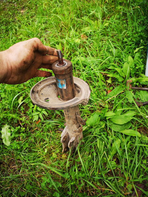

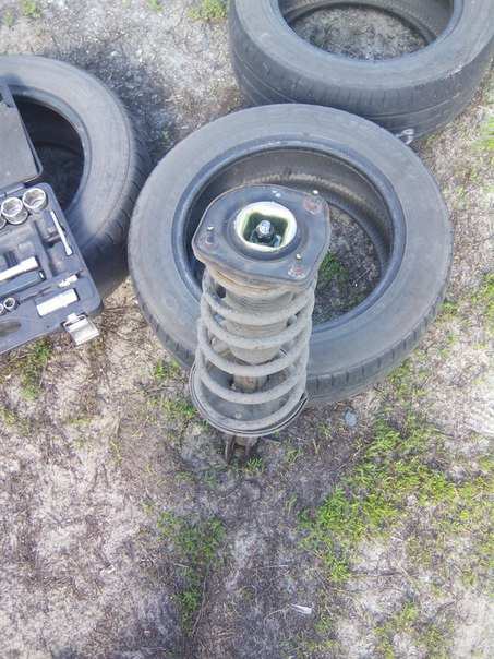

По состоянию: аморт левый — живой, правый — вытек. Опорники живые оба и в прекрасном состоянии. Стягиваем стойки, меняем аморты, ставим назад стойки, ставим новые втулки стаба, новые стабы и колесо. Довольные едем на развал и наслаждаемся тишиной подвески))))
