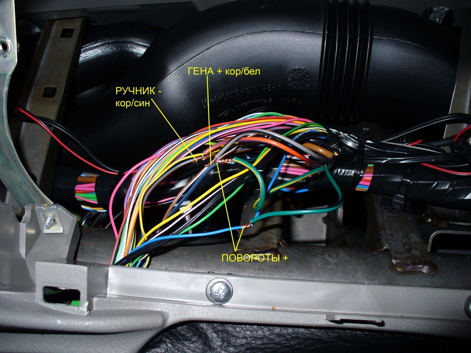

Начнем с установки…для этого снимаем щиток приборов и видим пучок проводов

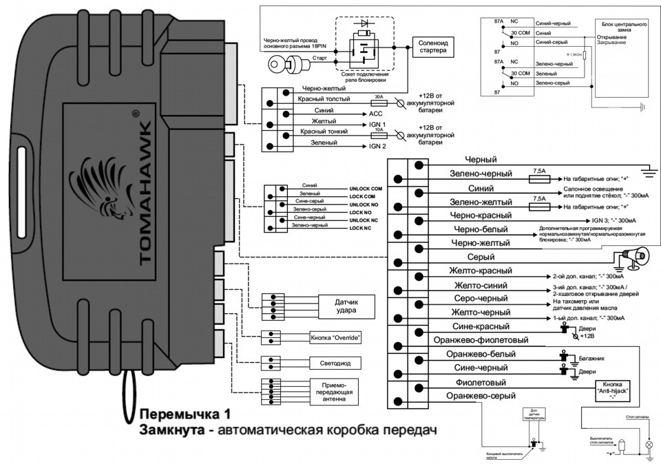

и так вот тут был мой первый косяк…с поворотами все понятно ищем синий и сине/черный и подключаем к ним поворотники зелено/черный зелено/желтый далее подключаем тахометр ищем коричнево/белый провод и подключаем к нему серо/черный провод.Далее…вот тут внимательно надо ищем провод ручного тормоза коричнево/синий и подключаем к нему через диод 1N4007 оранжево/фиолетовый. диод нужен для того чтоб после опускания ручного тормоза у нас не горела лампочка парковки (Р).у меня горела в пол накала.подключаем по схеме ниже

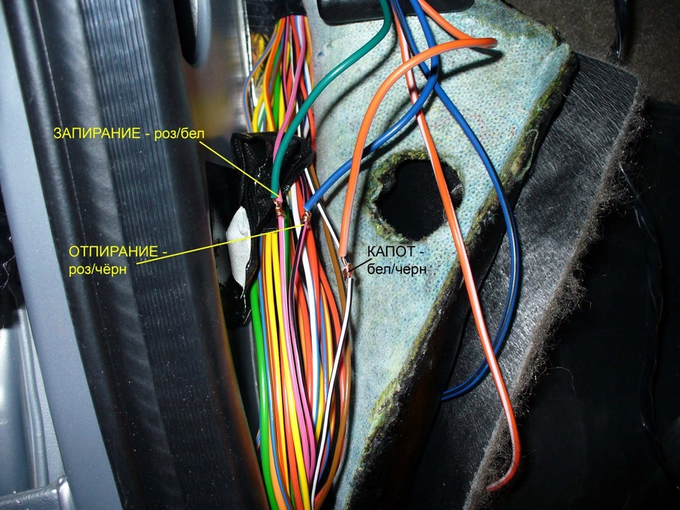

так теперь все это оставляем ни чего не собираем идем дальше…разбираем левую сторону стойки где идет пучок проводов к БУС.

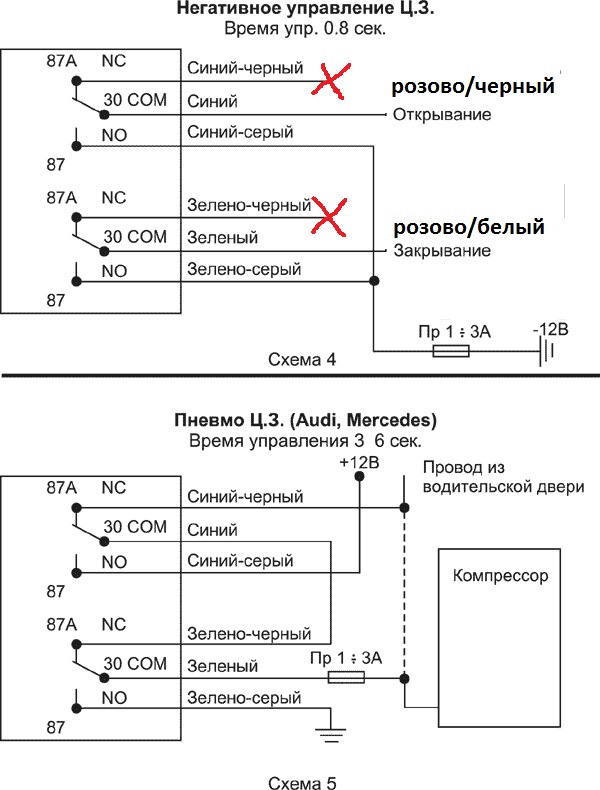

так теперь тут надо внимательно берем в руки колодку центрального замка там 6 проводов и ищем в пороге розово/белый и розово/черный провода смотрите чтоб они были одинаковые по толщине так как там есть еще один розово белый провод чуть толще.я определил мне нужные только по толщине.главное чтоб одинаковые были…и так у нас управление центр замком негативное т.е минусом. подключаем по схеме 4 т.е к розово/белому подключаем синий провод ц.з
к розово/черному подключаем зеленый провод ц.з и как на схеме соединяем зелено/серый и сине/серый и через предохранитель кидаем их на массу.
И так идем далее.ищем бело/черный провод концевика капота и подключаем оранжево/серый

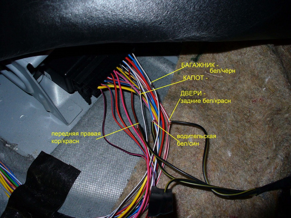

и так тут мы закончили.идем далее…поднимаем заднее левое кресло и ищем под ковролином БУС
И так тут тоже есть нюансы давайте с простого… ищем провод концевика богажника бело/черный провод их там 2шт.который с краю он та нам и нужен подключаем к нему оранжево/белый провод.

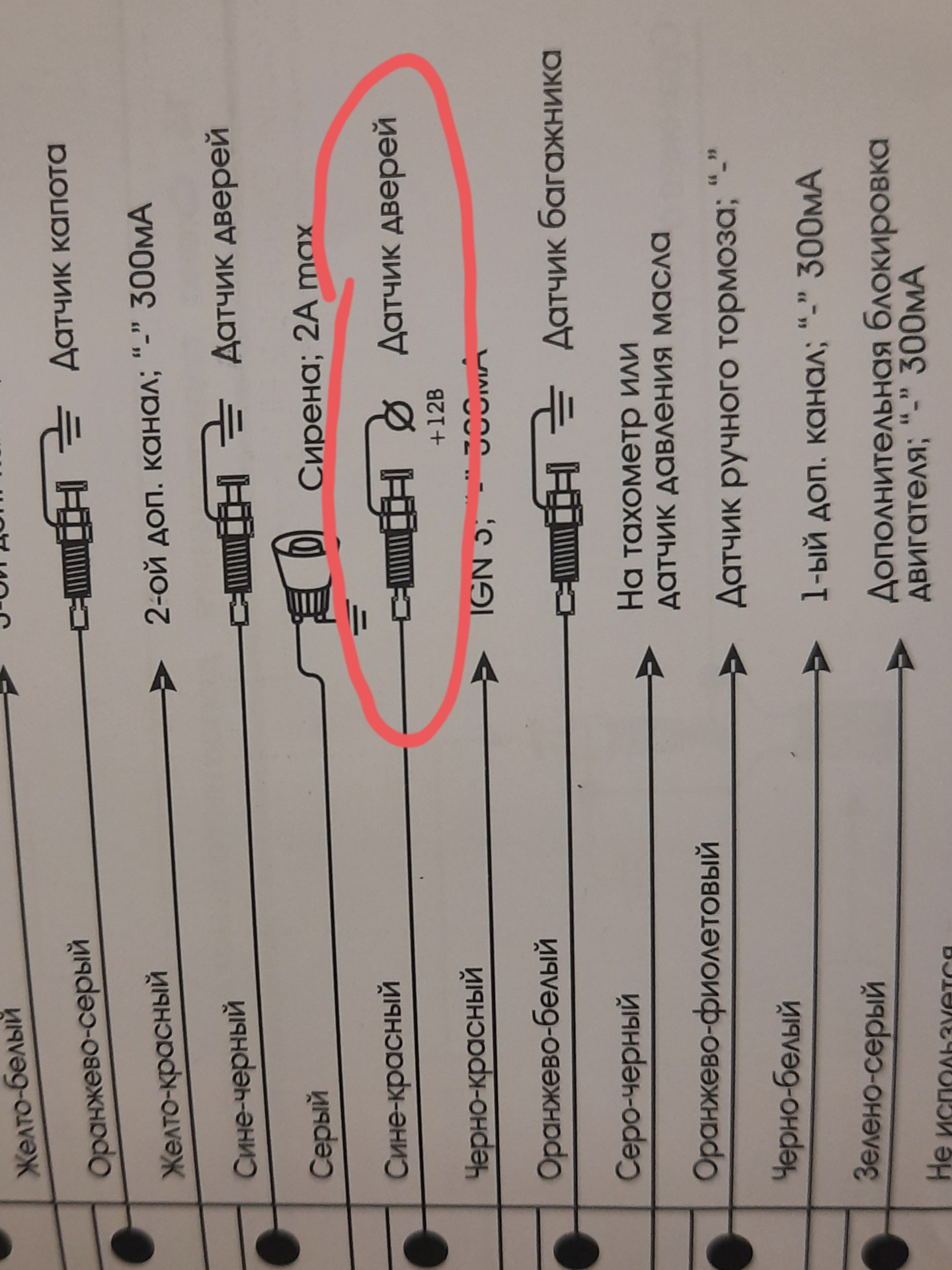

И так теперь давайте поговорим о концевиках дверей, они установлены прямо в замках не ищите кнопки их нету.у нас 3 провода отвечающие за открывание…1 провод это бело/синий провод отвечающий за водительскую дверь. 2-ой провод коричнево/красный отвечающий за переднюю правую дверь. 3-ий провод бело/красный отвечающий за задние двери.и так у нас управление тут массой ну после закрытия дверей на этих трех проводах появляется +12В. после открытия двери появляется масса.так что нам надо сделать… чтоб не спалить сигнализацию поставить диоды 1N4007 чтоб плюс не шёл на наш сине/черный провод после закрытия дверей!подключаем всё по схеме ниже

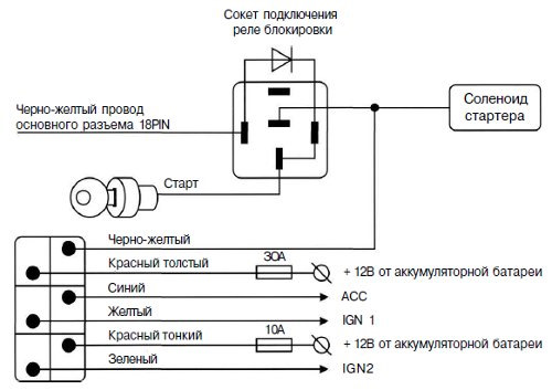

идем разбирать рулевую колонку видим красный провод на котором появляется +12 в положении стартер режем его попалам и подключаем в разрыв реле которое было в комплекте…, сине/черный провод это провод на котором появляется +12 в положении зажигание вкл и не пропадает в положении стартер. к нему подключаем 2 провода синий и желтый провода. ну а далее по схеме…кстате схема для подключения блокировке стартера нарисована правильно только провода как на схеме уже надо соединять самому.и диод так же надо будет покупать и подключать все так же как на схеме(я думал эта схема внутри реле)ну оказывается это просто стандартное реле.ну а красный провод основной +12 там тонкий и толстый я подключил в блоке предохранителей к самому большому предохранителю 50А.только подключил до предохранителя чтоб даже если предохранитель сгорит чтоб всегда была машина под охраной.

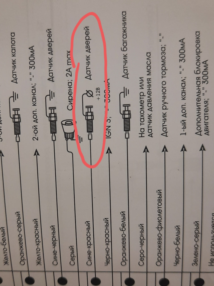

На TZ9020 есть специальный сине-красный продовд для "+" датчиков дверей.
Но нет датчика температуры двигателя.

Привет .вопрос есть по подключению сигналки, если ты конечно не забыл уже)))вот ты подключил бус через диоды к проводу сигналки, так как на трёх проводах БУСа появляется минус, а на проводе от сигналки плюс…у меня сига томагавк х5, там на концевик дверей идёт провод и минус и плюс, получается мне можно подключить провод на котором плюс к бус, без диодов, правильно?
Диоды в любом случае.либо ждать когда вежливая подсветка потухнет потом закрывать))))
Скажи, а если не подключать реле блокировки стартера, то автозапуск все равно будет работать или нет?
Будет работать, реле нужно для того что бы ты не смог завести машину с ключа если у тебя стоит авто на сигнализации.это реле отключает стартер
