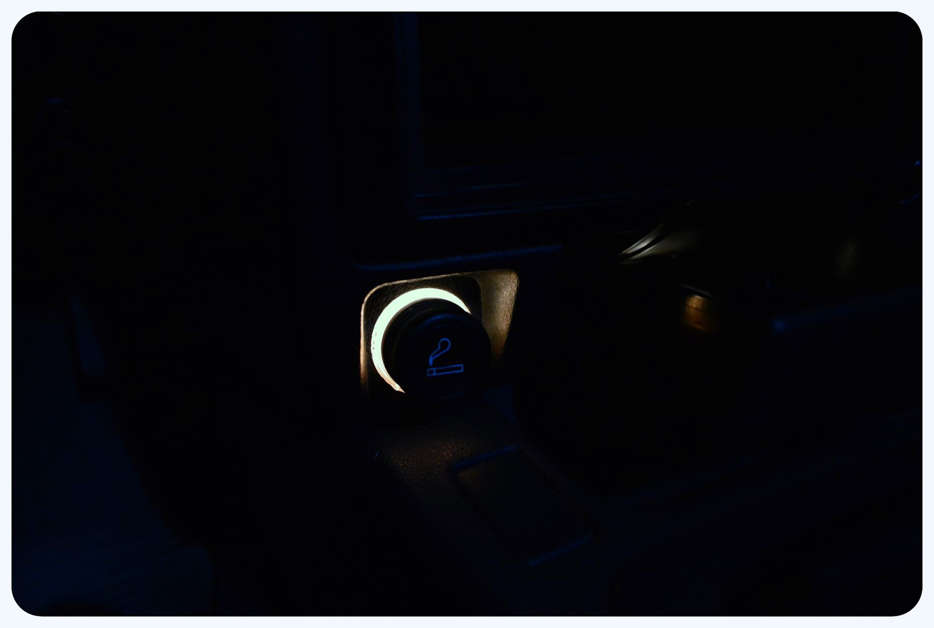

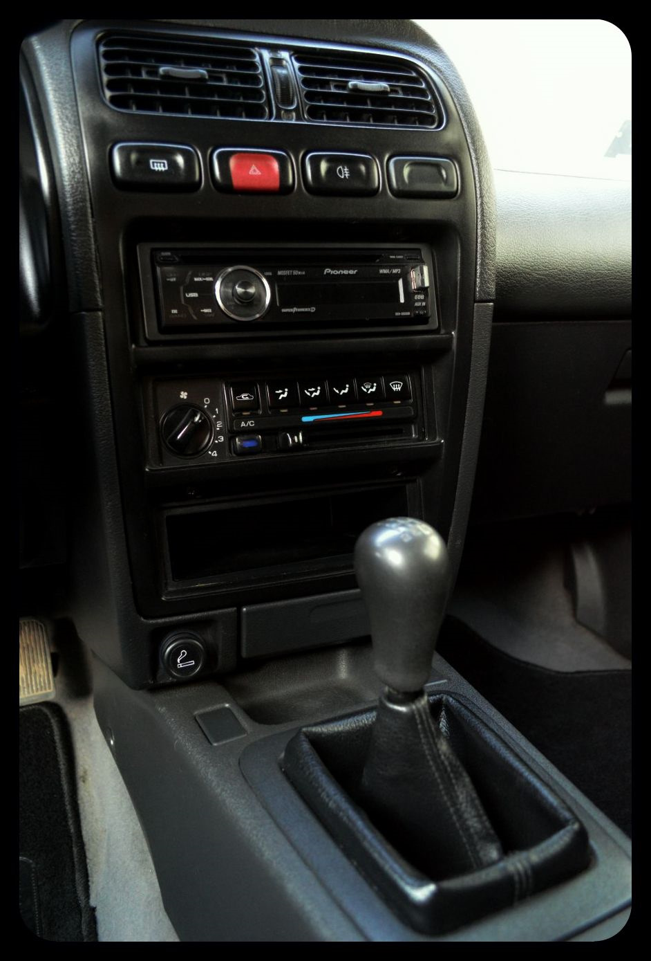

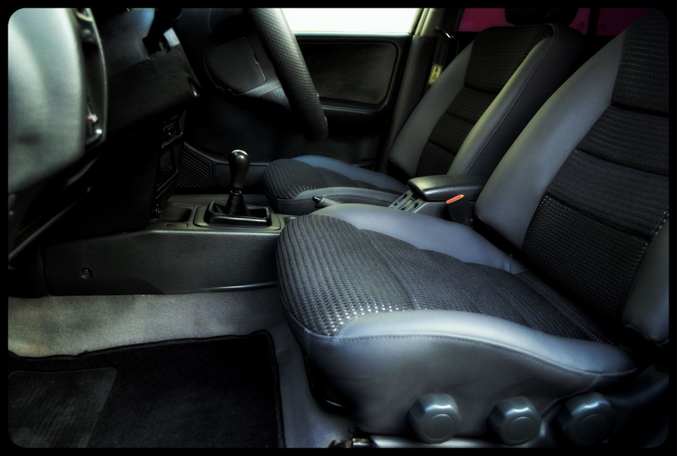

А теперь к делу. Когда копался в центральной консоли, выяснил, что у меня, оказывается, есть подсветка пепельницы и прикуривателя. К тому же лампочки в кнопках тоже надо было менять. Ведь всё должно работать. Лампочки были закуплены и понеслось.
Вот такая картина была до (магнитола ВЫКЛ):
В процессе:
Как позже выяснилось, для того что бы заменить лампу в прикуривателе не обязательно разбирать всё! Можно извлечь металлическую обойму, а затем и пластмассовую. Чувство подсказывало мне, что японцы не могли сделать через жопу, но силу не хотелось прикладывать.
Фильтра не ставил, так как нравится мне желтый свет в салоне. Поэтому прошу про LED ни слова. :)

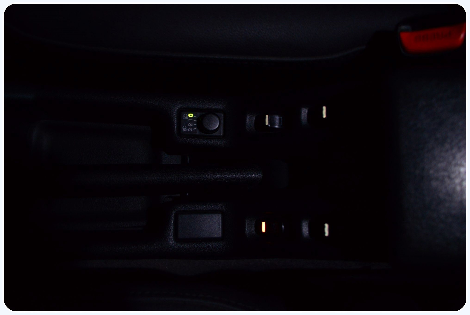

Так же заменил лампы в некоторых кнопках стеклоподъемников. Кстати, хотел и на задних дверях поменять, но их там вообще не оказалось и проводов не обнаружил нужных. Там должна быть подсветка?

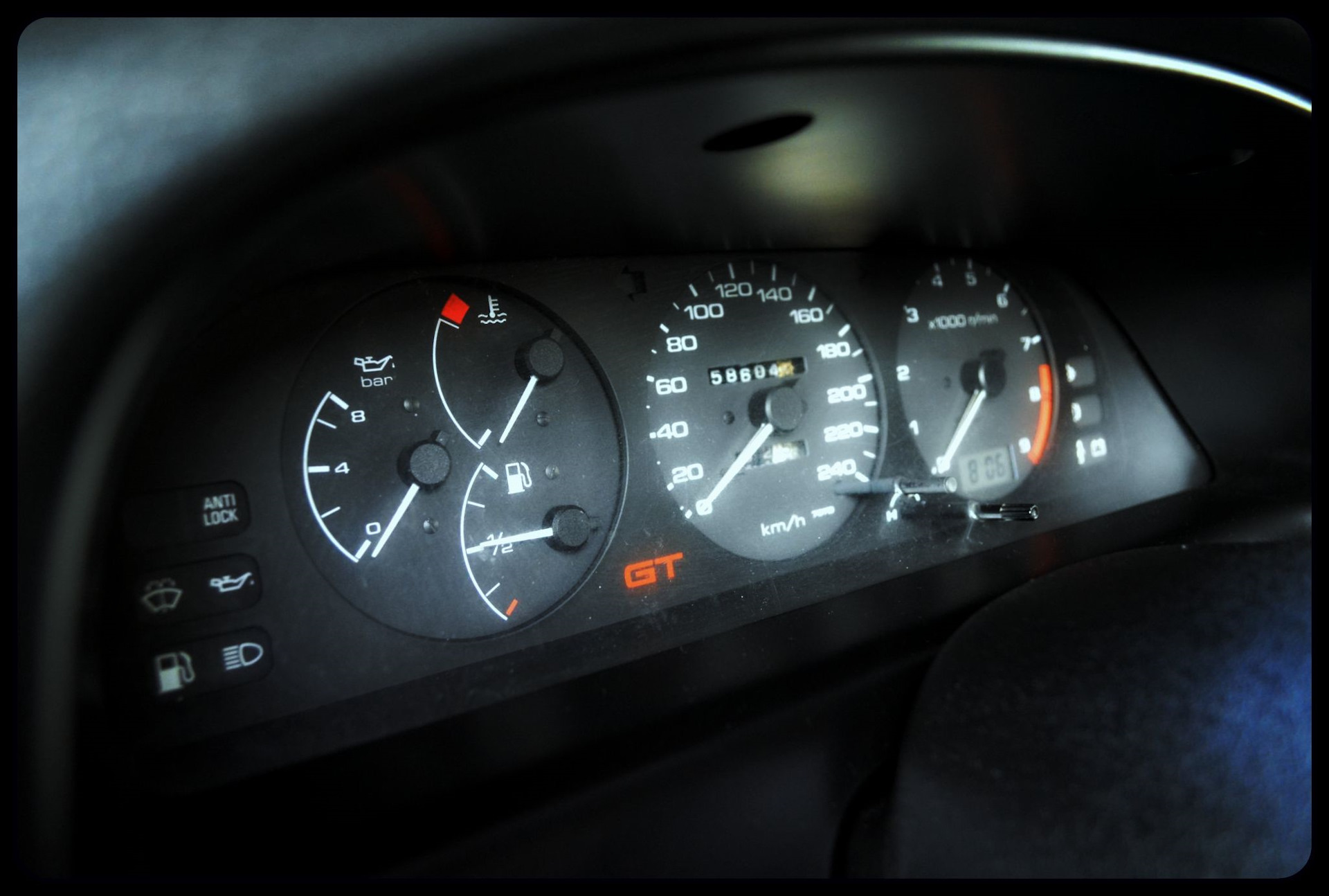

Ну и приятные ништяки. Установил GT приборку. Всё встало идеально (по пинам) и работает на ура. Ну естественно кроме давки масла. Кстати, на старой приборке указатель уровня топлива прыгал на дороге, а на этой стоит, приятный бонус.

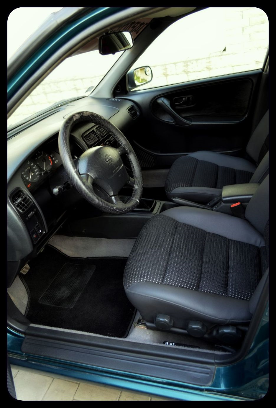

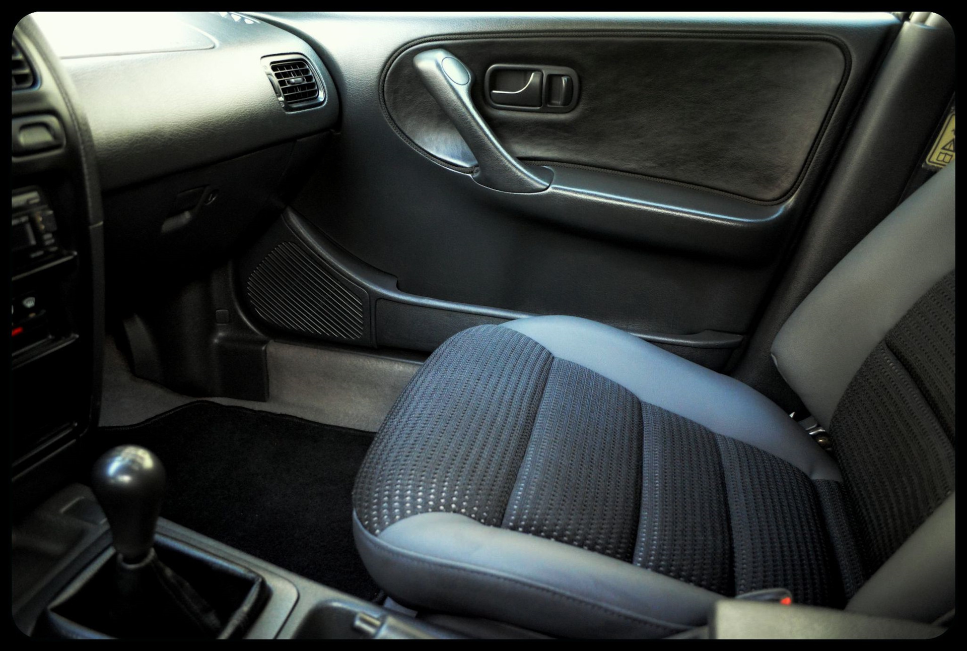

А так же подогнали мне коврики тряпочные. Они вроде от тойоты какой-то. Подошли не совсем идеально, но зато новые и на шару. :) +100500 к уюту в салоне.
А теперь фото. Руль не берите во внимание. :)
Прям кайфую, когда всё работает. :) Это конечно не мэрс со 150 опциями и таким же количеством кнопок в салоне. Но у каждого свой фетишь. ;)

В задних кнопках стеклоподъёмников есть место для лампочки, а проводов нет. Я сделал по другому, не стал тянуть провода подсветки, а подключил их к контактам самой кнопки. Лампочки горят как-будто в пол силы, но горят. Кстати горят всегда при включенном зажигание. Днем не видно, но ночью всё ок.

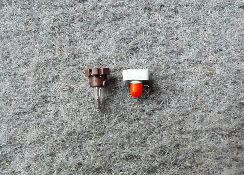

Вот! Пересветить салон мне только предстоит ещё. В аварийке точно есть лампочка. Причём у тебя она одна, а в дорестайлинговой машине — две.
Смотри, нашёл в своих фото: слева лампочка из обычной кнопки (например, обогрева), справа — из аварийки.
Не зря сделал запись. Надо будет исправить недоработку. А в стеклоподъемниках задних дверей?
Должны быть.
нету, только в доресте, я был опечален эти фактом
О как. Интересно. Помню, что видел у кого-то. А там принципиально другие кнопки без места под лампочку?
да, ее там вообще не предусмотрено, но припаять вроде можно, так как внутрянка та же, да и думаю в проводке врятли что поменялось
я разбирал на 92 года еще фиг знает когда, и помню что там они были, полез у себя, думал перегорели, а там фигушки, и разбирал еще на одной 95 года, тоже отсутсвуют
Полезная информация, спасибо!
в аварийке тоже есть лампочка
Смотрел, нету.
быть такого не может, у себя в двух менял, она там вроде не так как в остальных вкручивается, а внутри и припаяна
Аа, ну тогда может быть. Я посмотрел, что даже гнёзд нету и решил, что нету её там. Теперь снова разбирать надо. %)
потому что я помню что докопался до правды, подумал что не могли япы так сделать
И я так подумал, но кнопку разбирать не рискнул. :)
и кстати говоря вроде как есть еще лампы в регулировке яркости приборки, и кнопке туманок (если мне память не изменяет)
Туманки светятся, а регулировки яркости у меня нету. :(
GeLeNt
В кнопке туманок точно есть, а вот в регулировке, честно, не помню.
надо проверить сегодня, я менял вроде)
