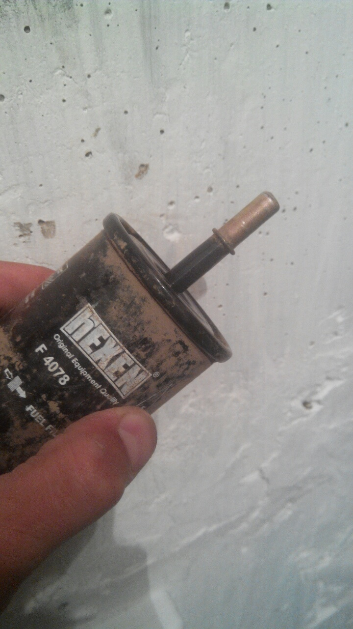

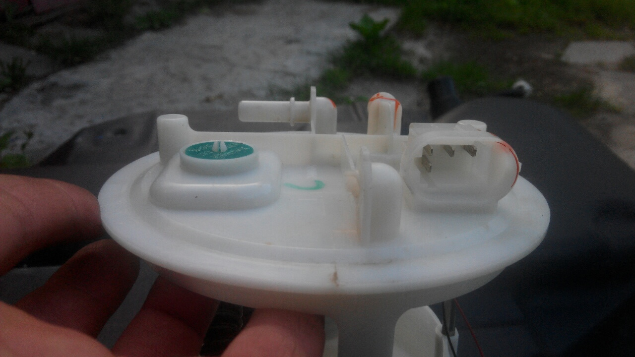

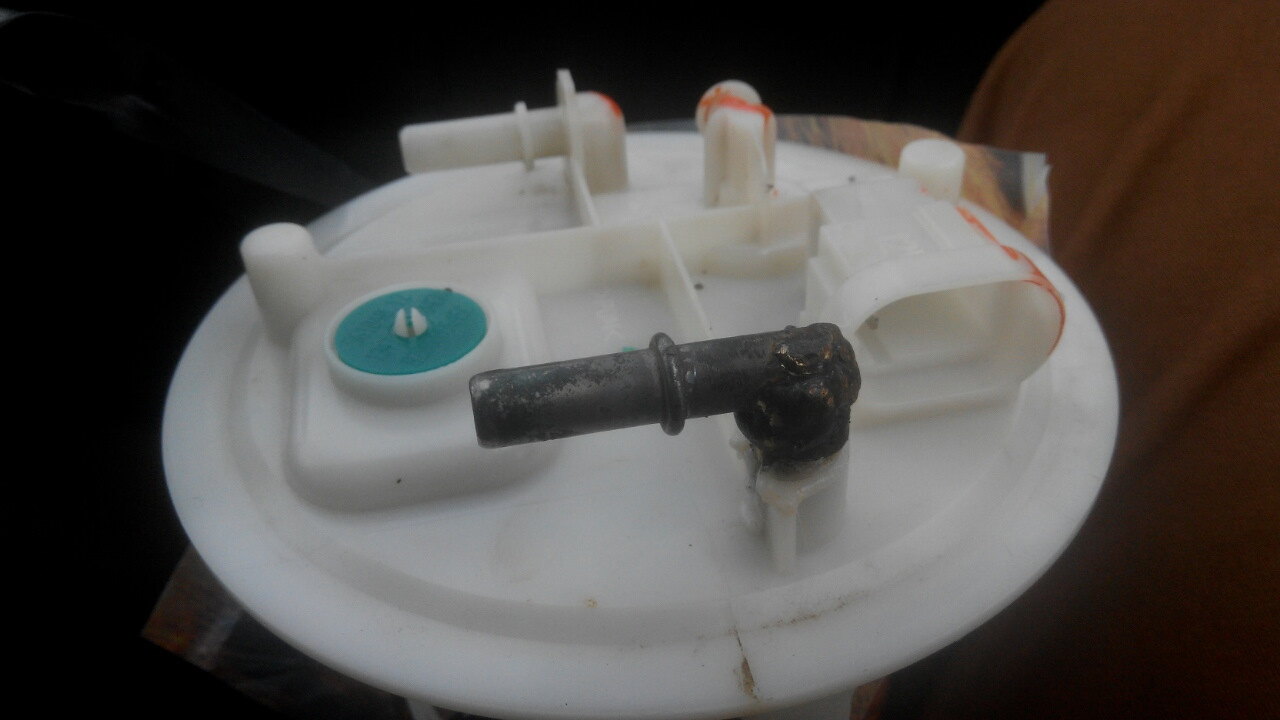

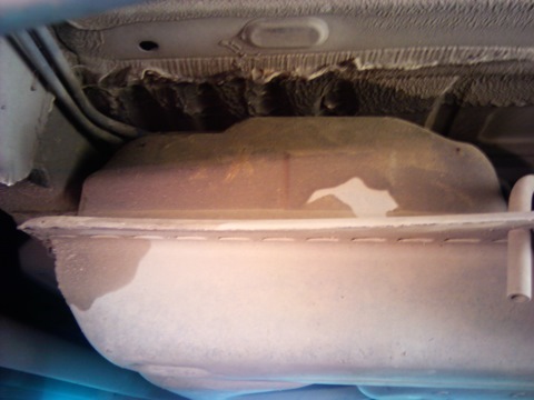

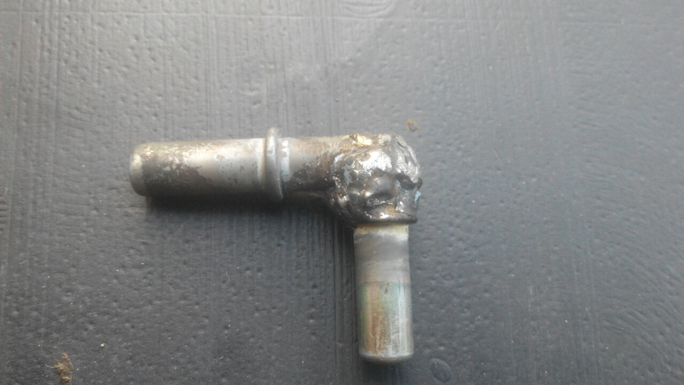

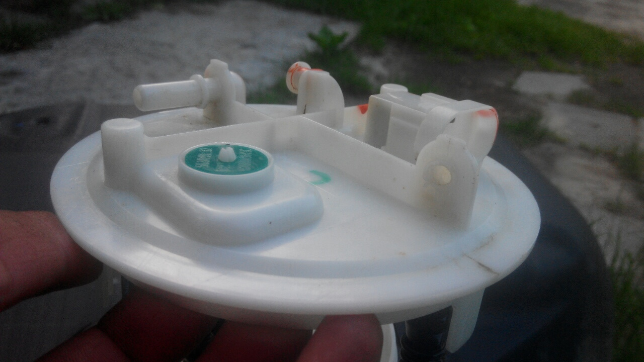

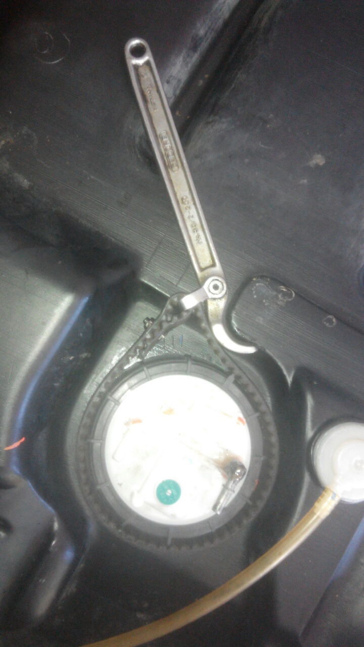

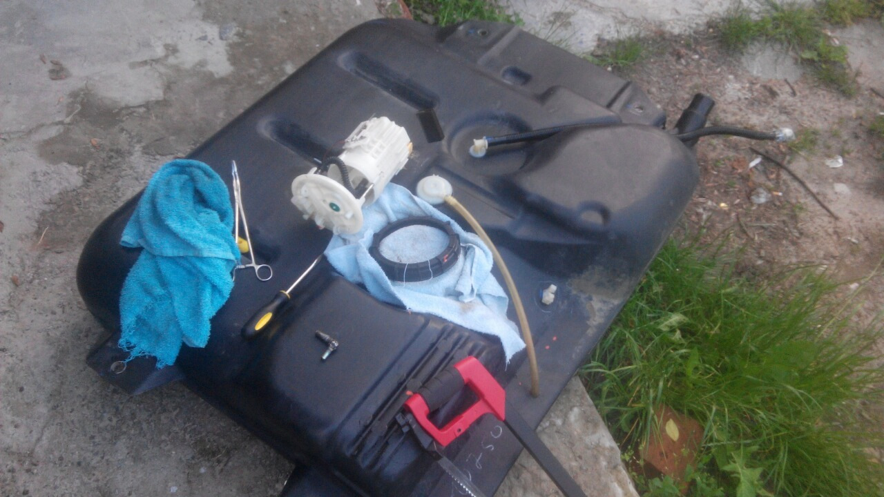

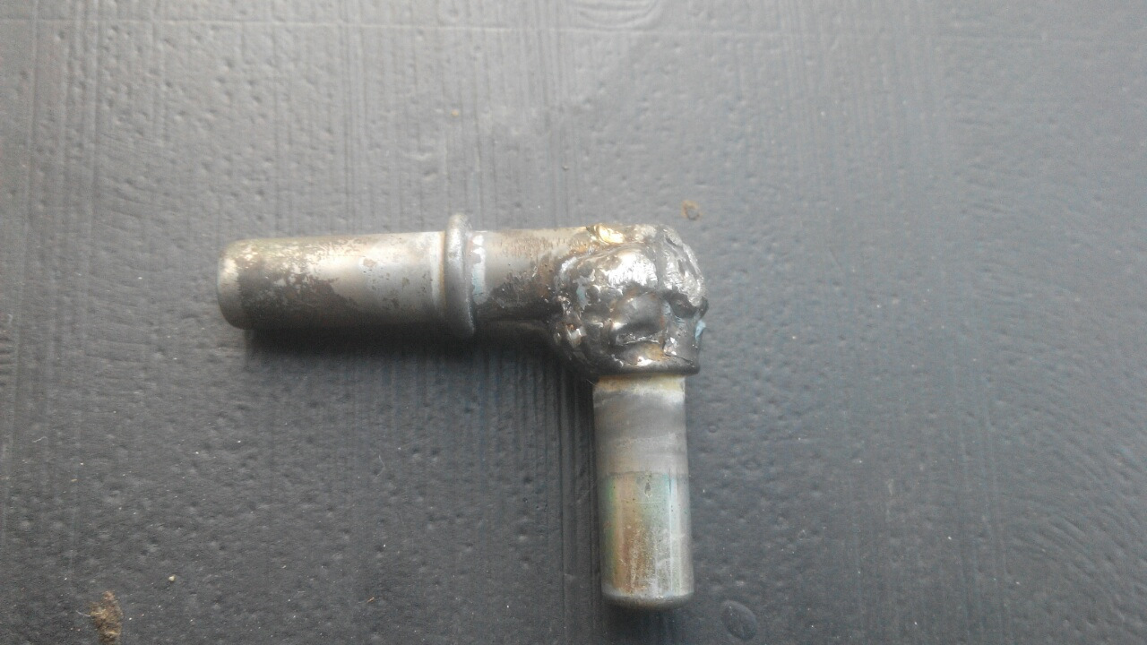

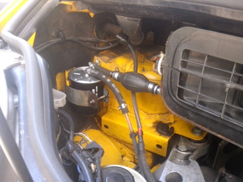

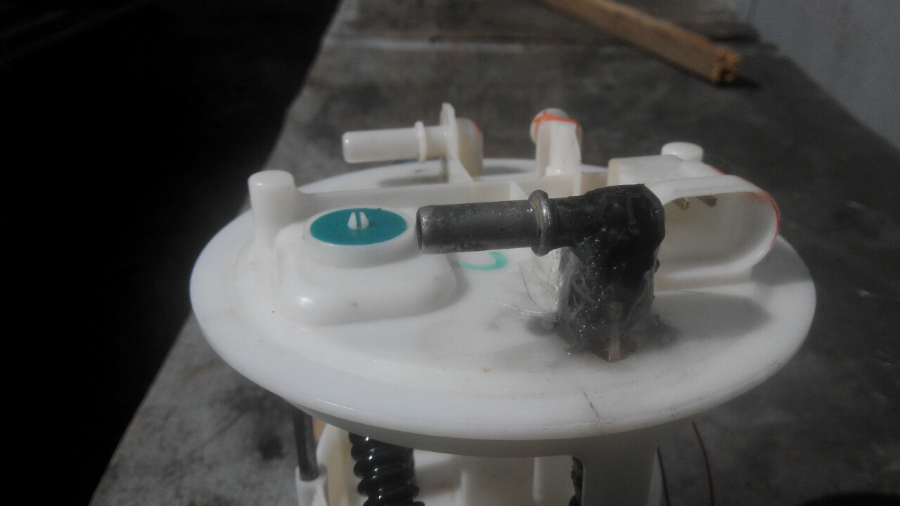

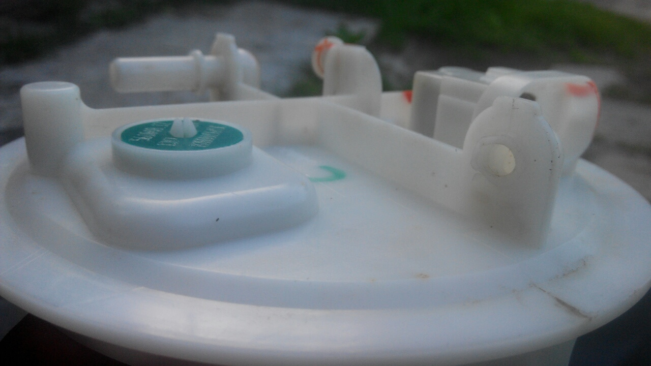

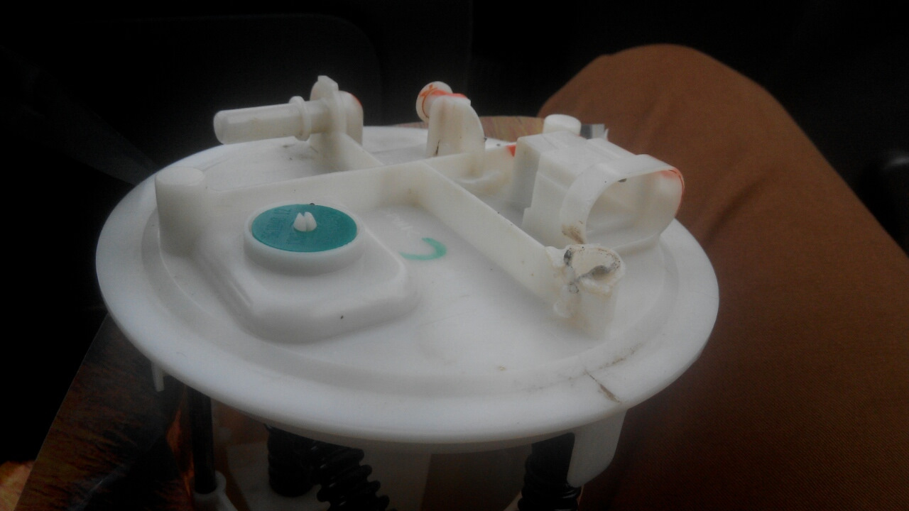

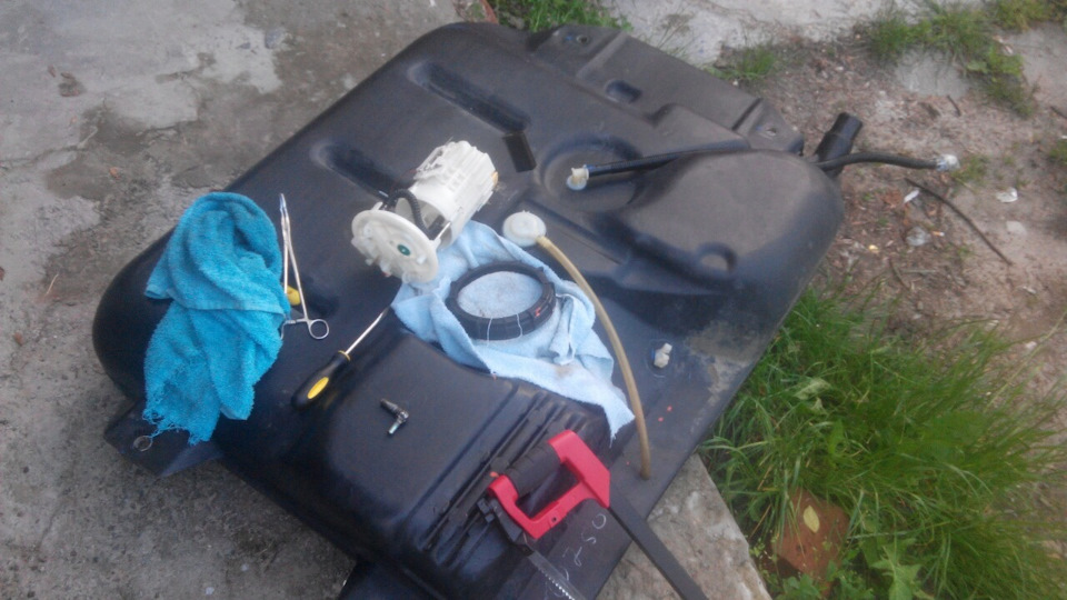

Їду і тут як влило з відра дощ такий що капєц я валю. Поворот і тут нєжданчик калабаня але така солідна вїжаю на швидкості 110км/год. Проїхав 500м машина заглохла. Я ще накатом заїхав на МАГІК. і встав всьо капєц незнаю що робити дощ валить. Ну вдвох словах я знайшов причину нема соляри в патрубку що під капотом і нема подачі з бака. Видзвонив знайомого приїхав з каністрою соляри два метри шланга підключили каністру завів і поїхав. На другий день зняв бак а там виявилося що від гідро удару відламало трубку виходу соляри з баку. Дзвоню на шрот 900грн я дякую і любязно кладу трубку тіпа мол завтра куплю. Йомайо 900 за шо за кусок пласмаси. Йду на СТО прошу в них старий фільтр бензини, а далі діло техніки і смикалки. На всьо про всьо стратив день і десь 50грн.

точно такая беда и у меня случилась тоже дождь и тоже обломан этот писюн) так же запаял видать эта у них такое слабое место! Теперь лужи объезжаю
Не стільки того "пісюна)" що мороки щоб його відремонтувати =)
я тепер також важаю ато добре що 10км від дому поламався, а не десь по дорозі на одесу наприклад!
Мені коли на швидкості влетів кусок гуми, теж відломало подачу, на розборці за б.у. просили 450грн, але знайомий токар рішив це питання за 40грн в моєму бортжурналі про це є тема.
