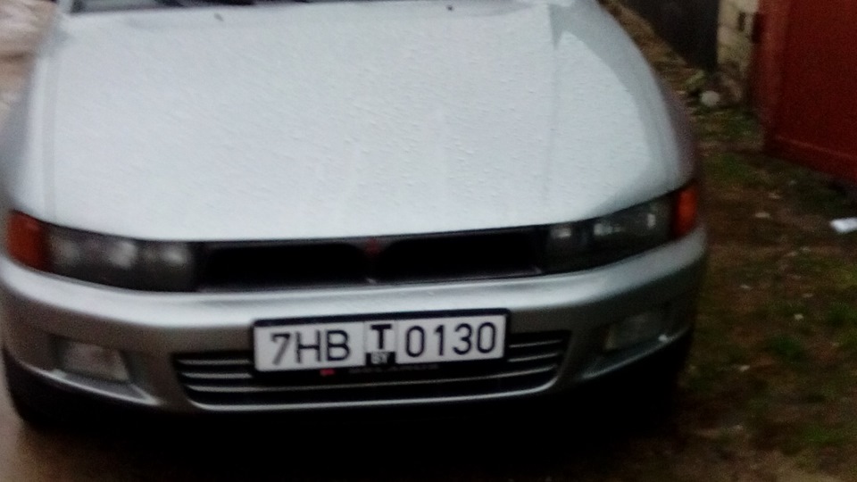

Решил поменять антифриз. Слил старый и почему то он был черный. Наверное просто воды с болота залили. Промыл два раза систему и приступил к залитию нового антифриза. По книжке заявлено для двигателя 4g63 7,8 литра. С горем по полам еле впихнул литра три. Думал образовалась воздушная пробка. Проехал 300 км. Ну дамал пробку продавило, а фиг там, влезло еще грамм 200. Вопрос в том, что за фигня и как с этим бороться?

Тоже менял вчера.Болт хер знает где, не нашел. Снял термостат поддомкратил правую сторону еще слилось не знаю сколько потому что сливалось на пол. Вошло около шести литров.Залил еще полный расширительный бачек.Утром седня посмотрел бачек пустой (при остывании засосало в систему) еще залил полный бачек завтра посмотрим что в нем будет.
Ну вот сегодня подсказали два месте где может быть. Первое место это под штанами ближе к левой стороне и второе место внизу возле трубки маслянного щупа. Пойду сегодня искать
В блоке то остался…
А как удалить весь антифриз с системы?
С радиатора и с блока сливать…
Ну с радиатора понятно как слить, а с блока как?
Там есть болт)))только где он хз)))говорят в зади…а еще говорят, мол его хрен открутишь можно сломать типо
Короче лучше не лезть туда?)))
Ну почему)))залезь попробуй)))только без фанатизма)))а где точно этот болт прочитай в яндексе)))
Ну попробую поискать завтра
От куда антифриз сливал?
Ну как обычно выкручивал с радиатора заглушку и таким образом сливал
А в блоке все осталось, там тоже пробка сливная есть, у меня машина битая, без тосла работала и то только 4 литра вошло)))
Я думаю 7 литров будет при замене аппаратом под давлением.
Все равно, мне кажется 4 литра маловато
Да нормально, радиатор и патрубки, мне кажется там не может больше быть при частичной замене. Сам думаю поменять, потом отпишусь сколько слил)
