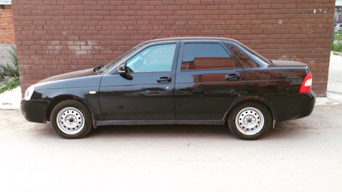

Ну и единственная проблема которая щас волнует, это ошибка 0171 бедная смесь. Открываю Opendiag сбрасываю, через пару дней опять выскакивает. Что то дмрв покупать нет желания, а вдруг причина не в нем. В общем если кто что подскажет буду рад)))

Разобрался с проблемой? Такая же ошибка через день вскакивает.
чистил фильтр бензонасоса. извиняюсь за долгий ответ)) не увидел
Есть ли пропуски в кокретном цилиндре, или во всех по чуть чуть? У меня была эта же ошибка только ещё 0303 (пропуски 3 го цилиндра), резинка форсунки по женской линии пошла, поменяли — все гуд. Если во всех — то корбашоком ищи дырку
А на холодную как заводилась? У меня на холодную плохо, после прогрева хорошо все
все время подтраивала. Посмотри на компе число пропусков воспламянения по цилиндрам.
Там только одна ошибка 0171))
пропуски воспламенения выдают ошибку только после определенного их количества, до этого оно не выдает ошибку. Надо посмотреть счетчик пропусков воспламянения, он тебе посчитает в каком цилиндре сколько пропусков, и уже от туда плясать дальше
А это в какой программе посмотреть ?
Opendiag, ты с телефона или с компа?
У меня на компе стоит бесплатная версия, а где там? Просто были такие ошибки я их стирал вроде
нагляднее в графиках, выбери пользовательский набор, и выведи счетчик пропуска воспламянение цилиндра 1, 2, 3,4
Что бы сразу все 4 цилиндра шли
подсос воздуха! открути дмрв от коробки фильтра и заткни его рукой. если двигатель не заглох, ищи подсос
Заглох, потом пошло шипение от заливной горловины двигателя, значит искать в давлении буду, может и правда надо сетку поменять, с машиной за 95 тыс пробегу не делалось ничего

В продолжении темы, поменял бензонасос и фильтр в нем и машина ожила) Спасибо за советы))
