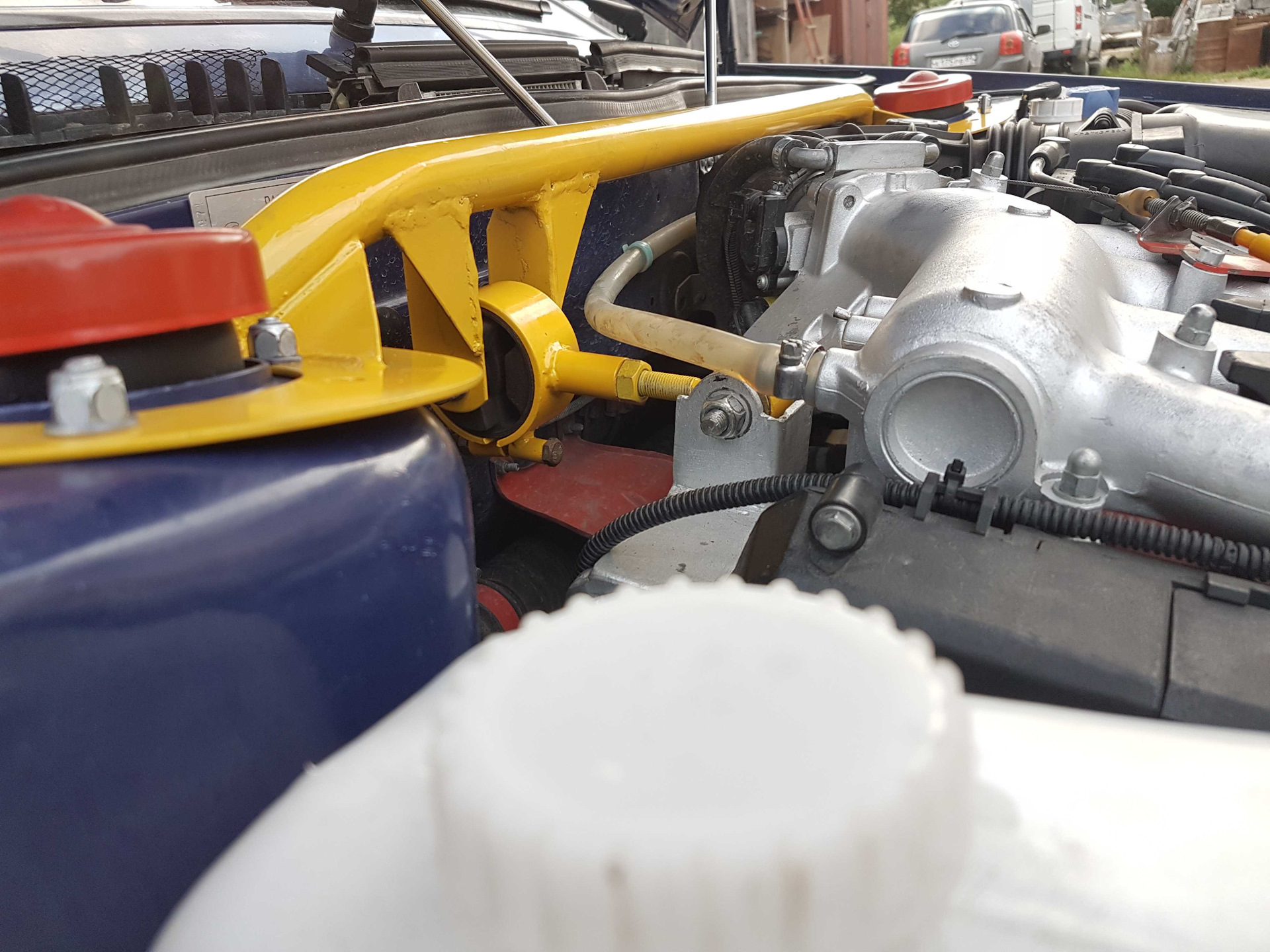

Всем привет дорогие друзья! Ну как я уже и писал в прошлой записи, порвало крепление доп опоры распорки. Отец все заварил, усилил, ну а я естественно покрасил.
Маляр из меня никакой)). На фото смотрится аккуратно, а в реале в некоторых местах слоя мало…проморгал на кривом свету)) В общем поставил распорку, порвать думаю, больше не должно.

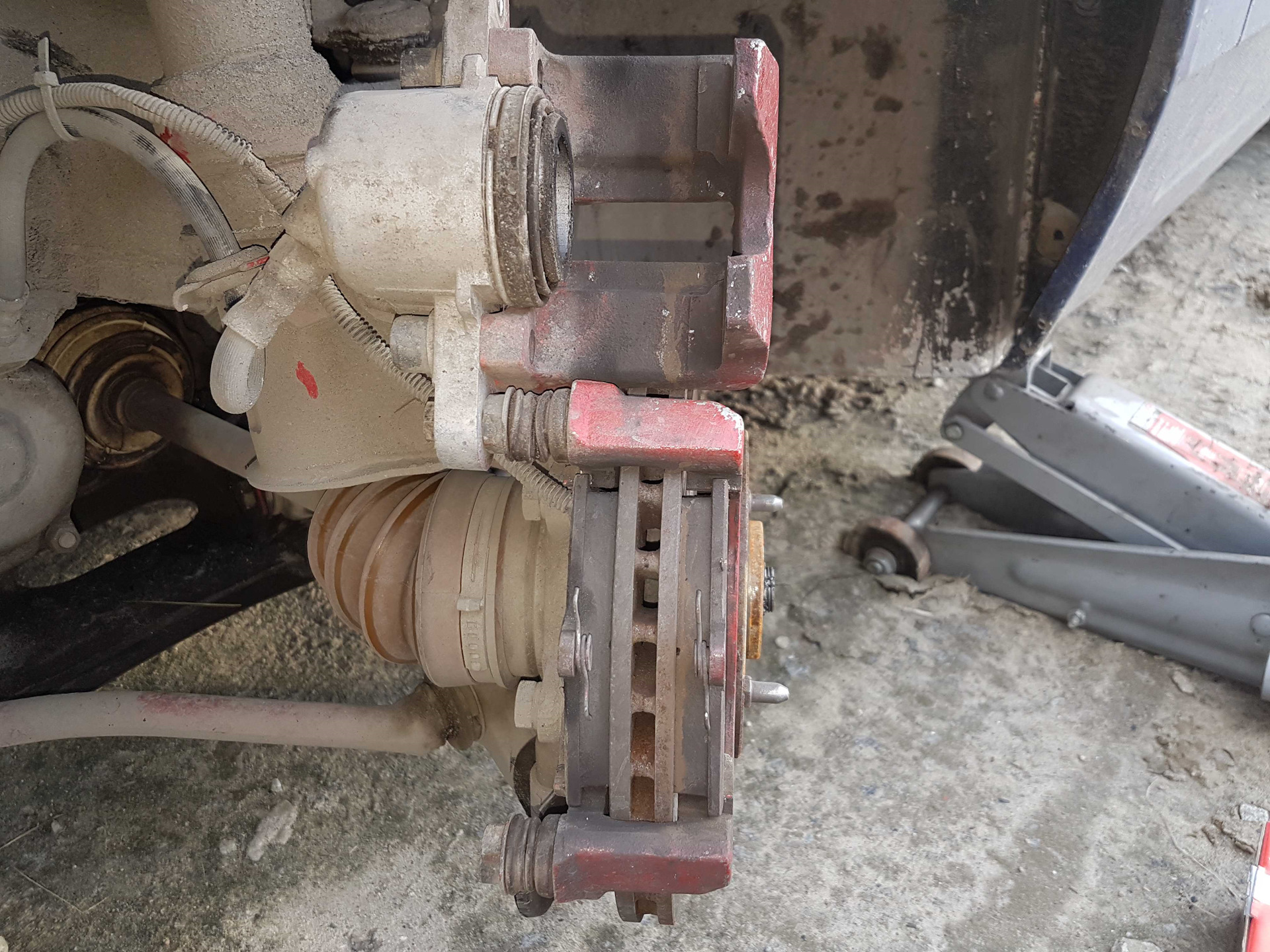

Выслушав советы, купил новые колодки Lada Sport, обошлись в 600р.
Немного был разочарован, когда узнал, что с датчиком износа таких колодок нет.
В общем снял старые колодки.
Сравнил с новыми, и заметил, что площадь чуть больше на новых, и есть возможность поставить датчики, но для этого нужно просверлить отверстия.
Что собственно я и сделал…
После установки тормоза были вялые, но через пару км 50, тормоза почувствовались! И действительно, тормозят эти колодки лучше Ниппонов! И проблема со скрежетом, после нагрева, тоже решена! Значит дело было в колодках.Они тупо каменели при нагреве. А новые наоборот, при нагреве эффективность увеличивается! В общем я доволен. Только их и буду брать в будущем! Даже не смотря на то, что буду владеть GTR'ом…

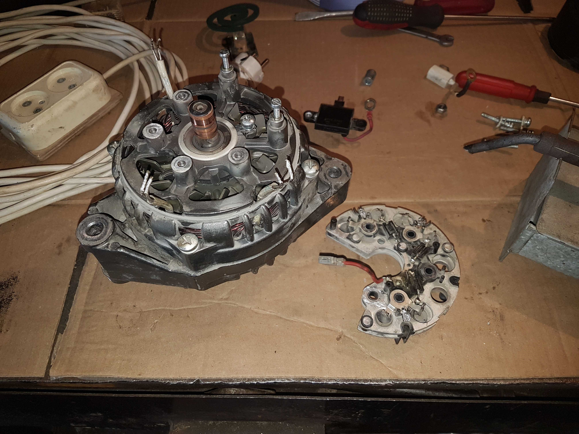

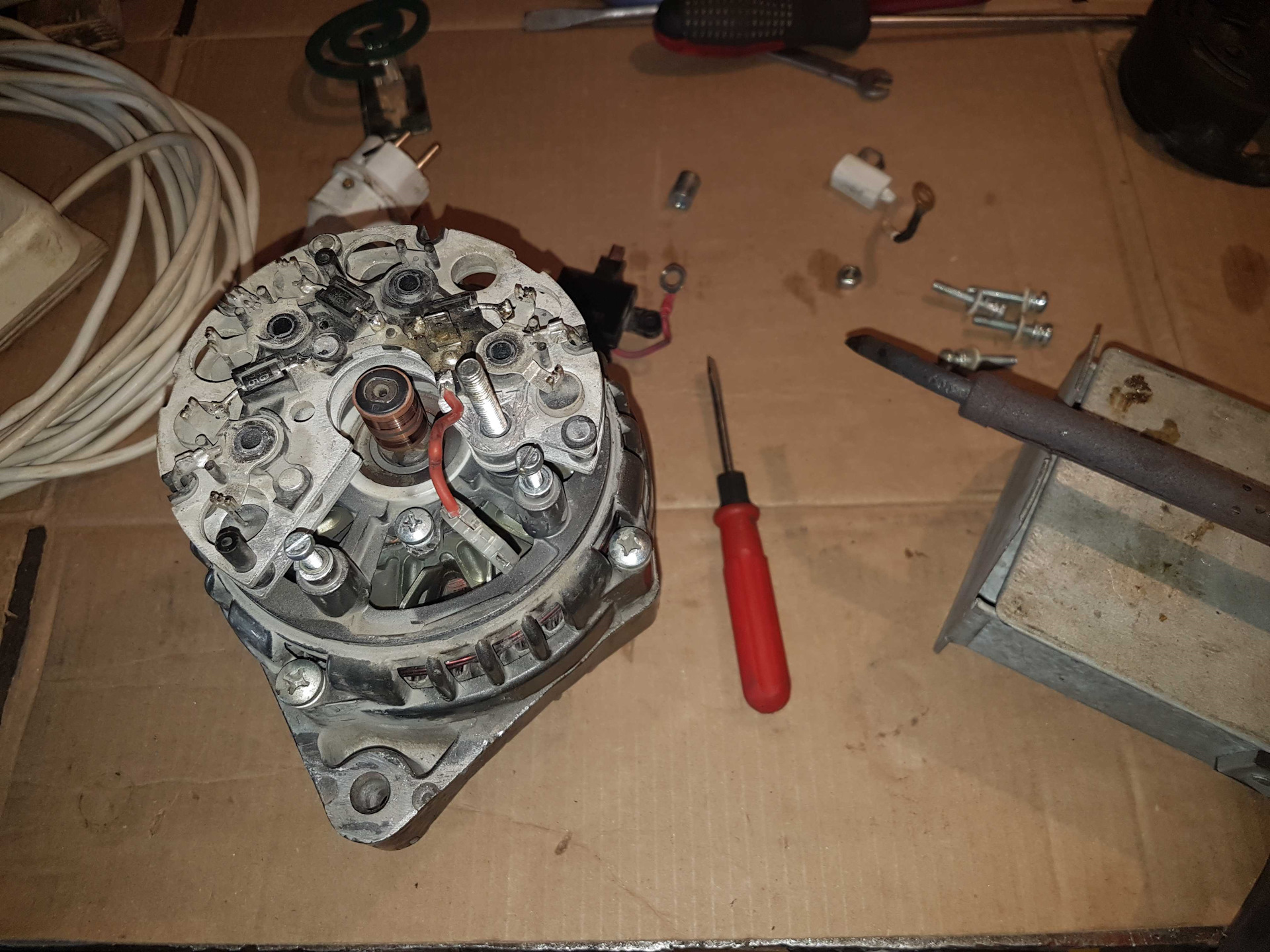

Перезапускал 10 раз. Вроде норм. С оптимой решил навалить. Это круто конечно, просада не было, не дошел до этого пика. Но спустя минут 10 не выдержал 135 Eldix( Зарядка пропала. Сегодня распаял диодный мост, а там диод стрельнутый. Весь мост менять не хочется, хоть он и стоит в инете 860р. + доставка, вот думаю поменять только диод, воткнуть с 80A моста, что скажете?
Печаль беда. Теперь думаю восстановить этот, кинуть на продажу. А себе взять новенький ампер под 250, с запасом. Завтра улетаю в отпуск, так что на днях думаю возьму какую-нибудь гену. Ну и под капот нужен ещё один AGM. ТАК ЧТО ДРУЗЬЯ, ПРЕДЛАГАЕМ АГМ АКБ под капот, Optimy, Hawker и т.п. 55-70A. Ну и генератор до 250A. Всем пока, всем удачи!)
Комментарии 33
Ооо у меня тож гена на днях стал подавать признаки загибания а именно рычит, блин задрал он я уже раза 3 подшипники менял и опять передний, че за фигня ? Я думаю с другого гены диод пойдёт тебе они в принципе одинаковы там же только вроде как количество разное
Ремень перетягиваешь думаю
LexeyR
А по поводу одинаковые. Читал что там 50а диоды
Хороший станочик. Получается колодка как 2108 целая, а нипон с воборкой с краю под датчик?
да. Поэтому без проблем можно любую колодку сверлонуть…
А ты купил 2108 или 2110 не понятно по фотке. Может если купить имеено 2110 то в них уже будет отверстие? Надо глянуть в магазине будет.
Нет, я на 2108 взял, в магазине говорят бывают с датчиками, они наверно и есть 2110
скорее всего по каталогу www.ru.planetavto.ru/index.php/trade/show/22023/ и www.ru.planetavto.ru/index.php/trade/show/22499/
во во, видимо с датчиком как раз и есть
Я тоже поставил такие колодки, после Nippon, теперь все норм, ни скрипит и нет скрежета. И ощутимо лучше тормозят
Вот вот…
В очередной раз убедился, дороже не значит лучше)))
А Ниппоны дороже?
Я брал за 700р., а ТИИР 380р.
Аа, у меня 600р лада спорт
Ничего себе разброс. У нас их дороже 400р. нету.
Причём обычные вазовские сааз 340р., а ТИИР Лада спорт 380)) а эффект на много круче.
Ну это север))

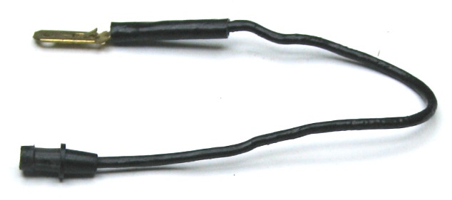

При условии выведенной проводки износа колодок, просверлившись, возможно к любой колодке подключиться?!
Да, главное на длину датчика просверлиться, точнее на пару мм больше
Если у меня оборвана проводка, самому хитро будет восстанавливать? Что есть датчик?
Да не, там один провод всего
PrLeha
Датчик состоит из сердечника, и вокруг него пластика
mer1k
Конкретное место сверления имеет значение?
Думаю что нет, поверхность то одна.
Посмотрел провод штатный как выглядит. Получается, что надо изолированный провод засунуть в колодку и заставить его там держаться или, что мне более по душе — купить один раз с датчиком, а на следующие колодки его переставлять.
В любом случае — спасибо! Интересный хак.
ну да. У датчика есть бортик, которым он и фиксируется в колодке)
