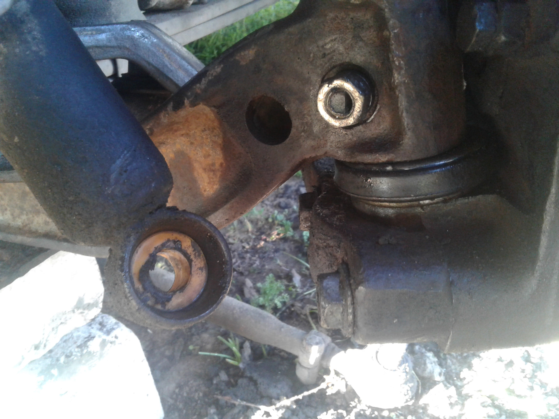

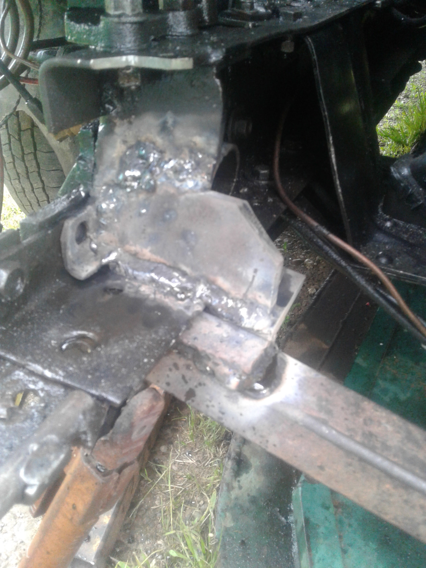

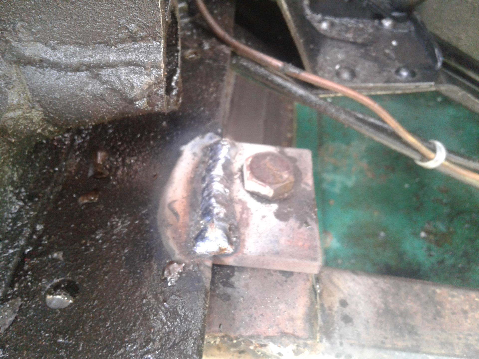

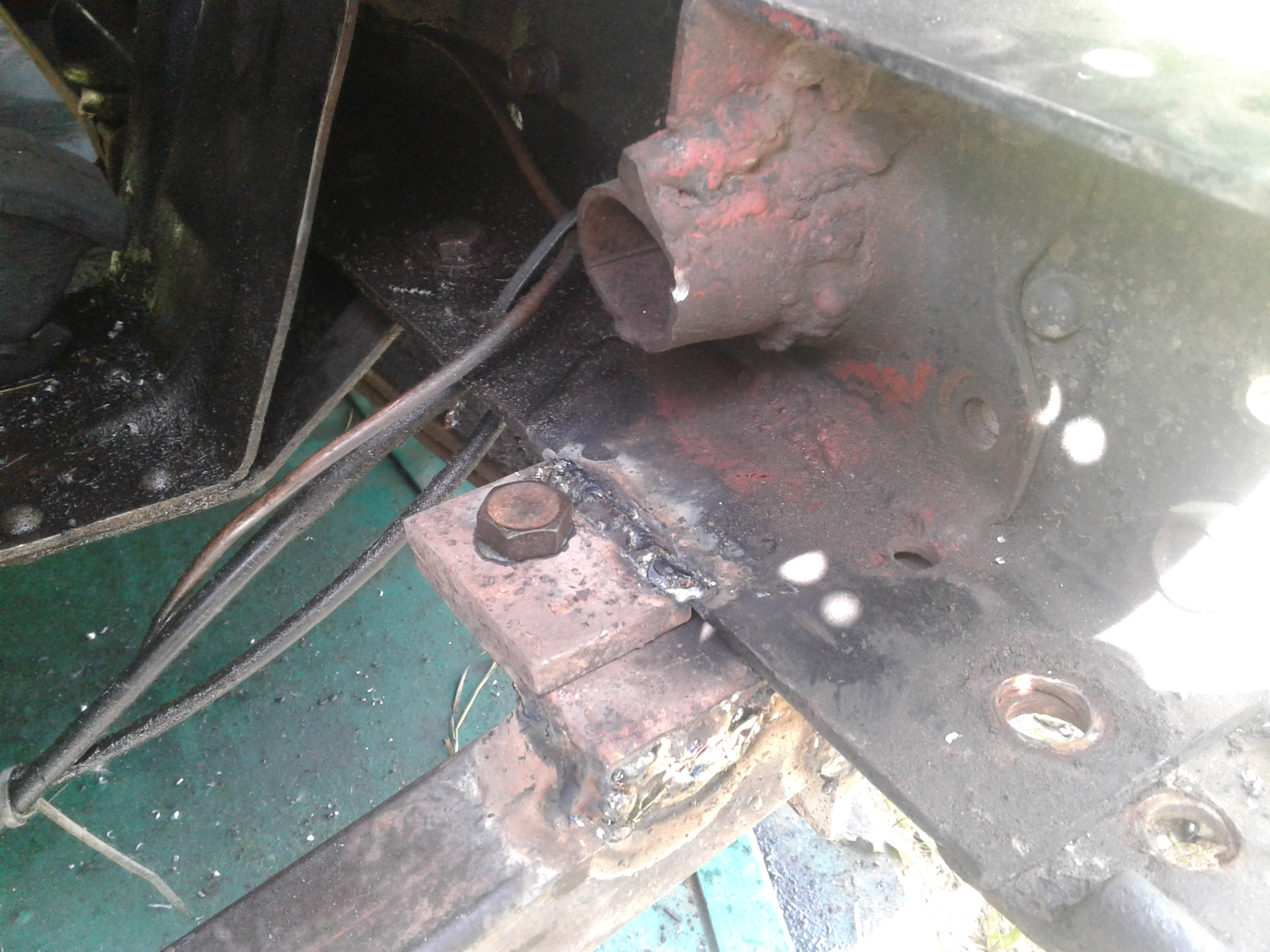

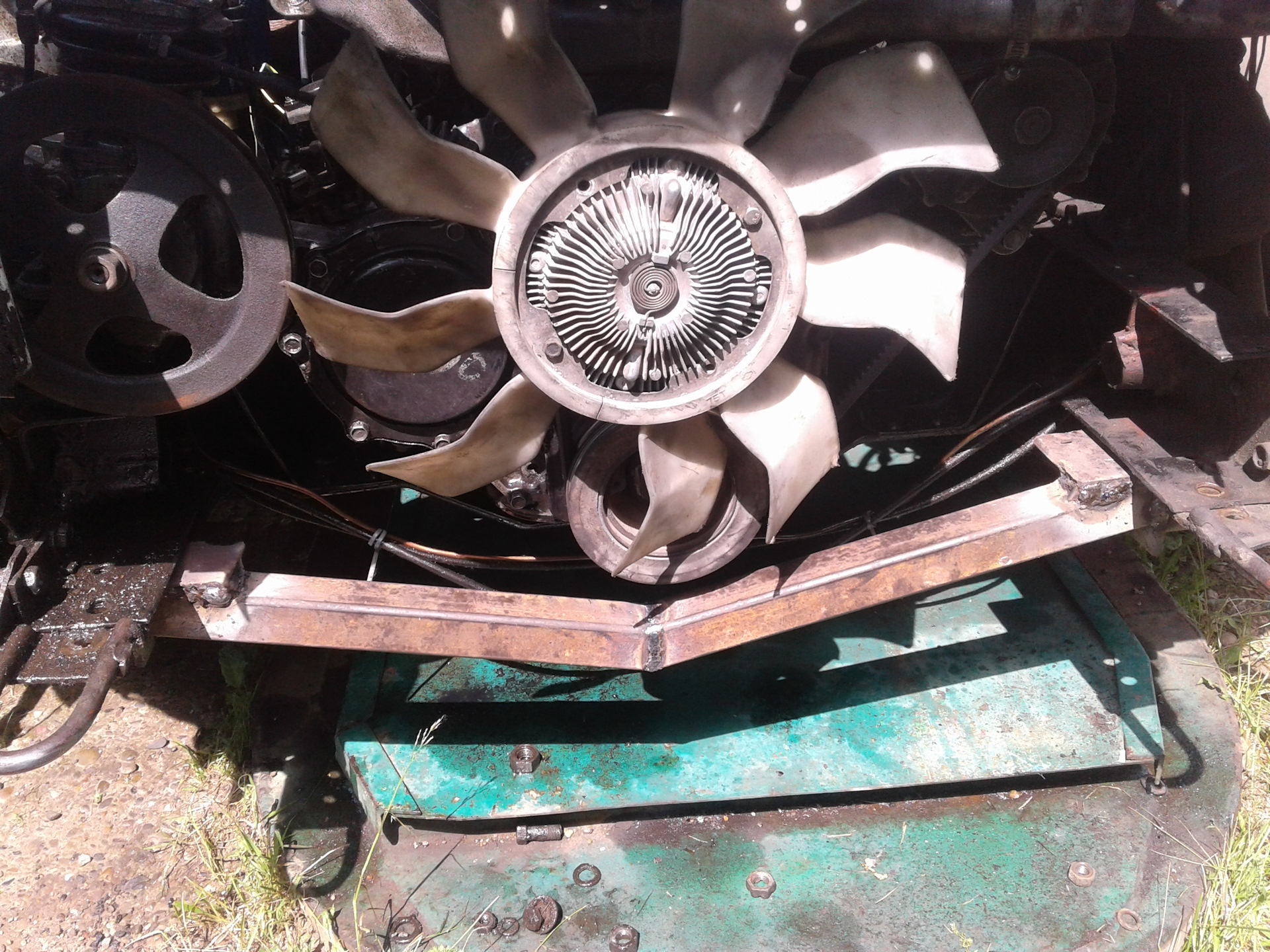

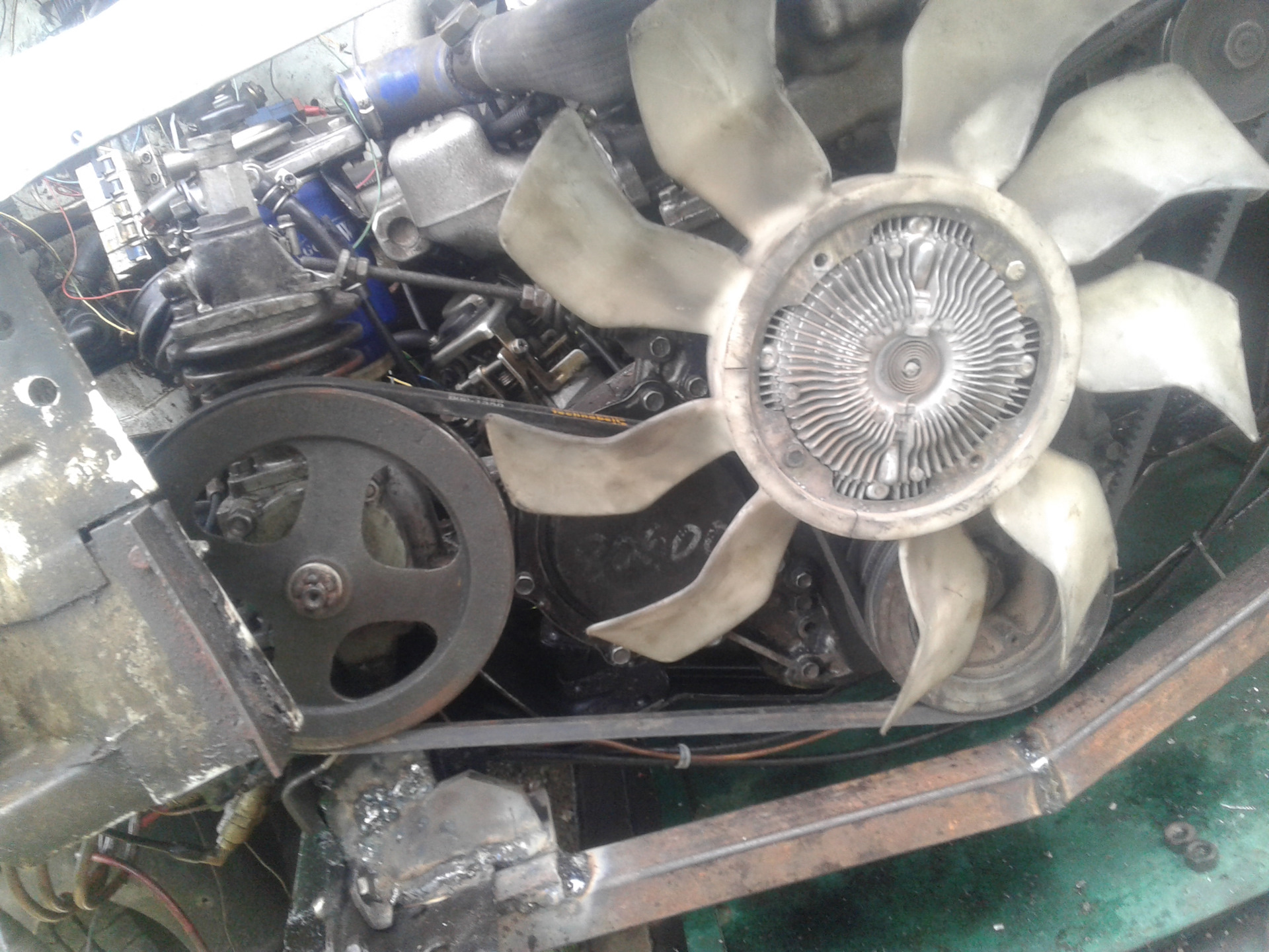

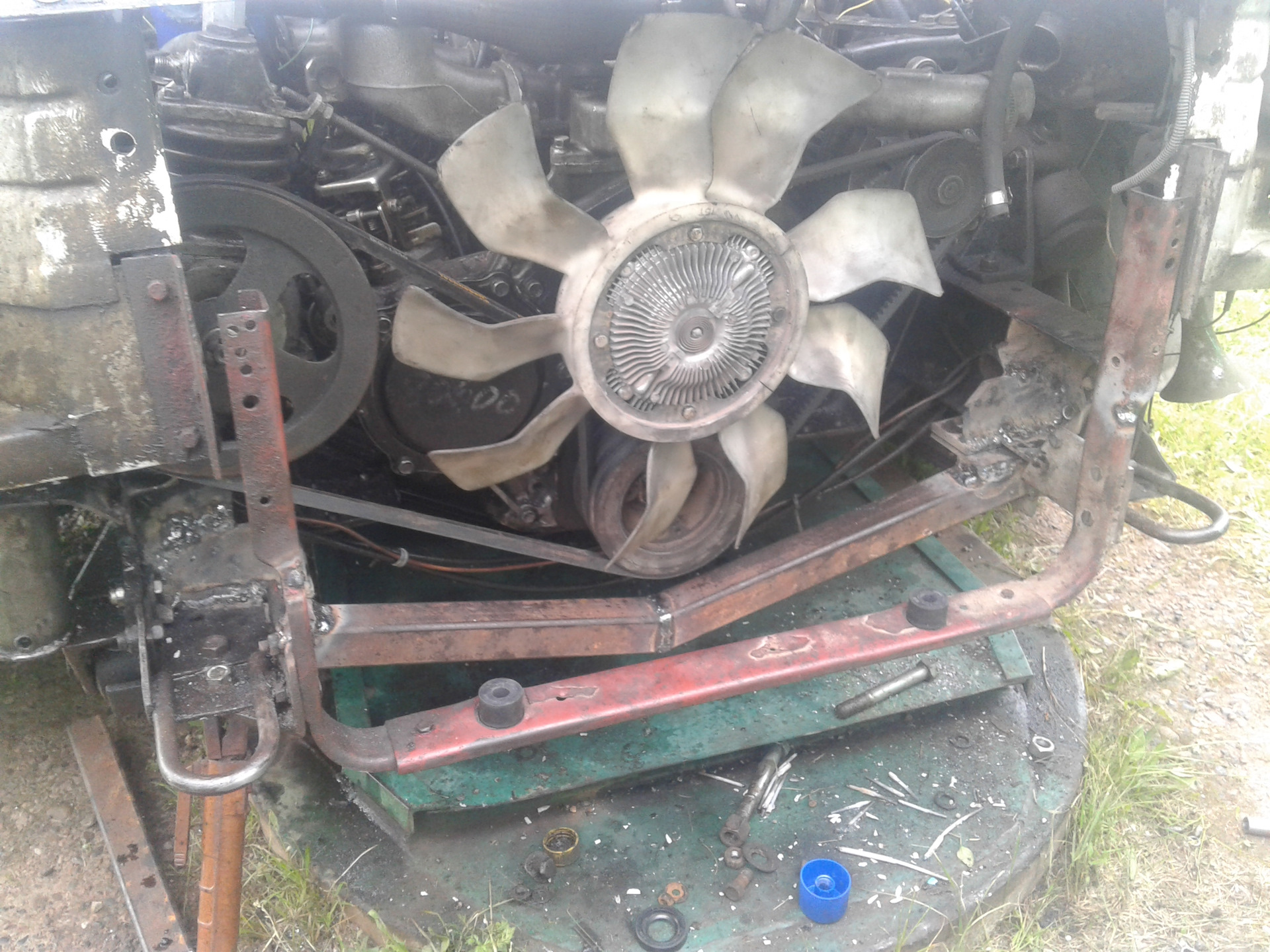

Передняя траверса перетерпела изменение
Просто квадратная труба 40х3

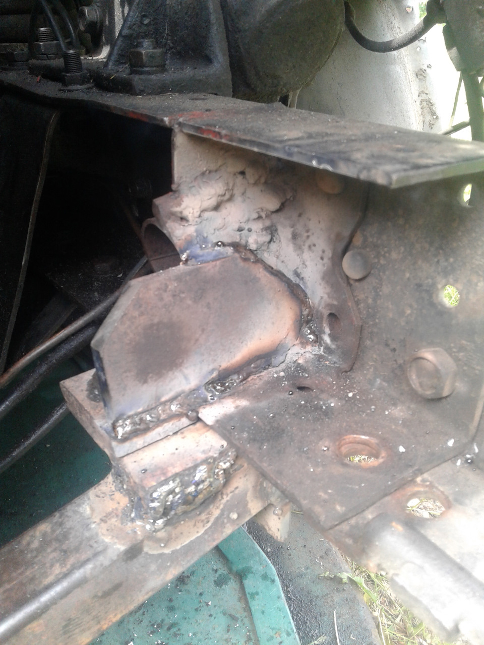

, крепиться к болту ресорной втулки и к раме, всего на 4 болтах висит
получилось довольно жестко, посмотрим как поедет

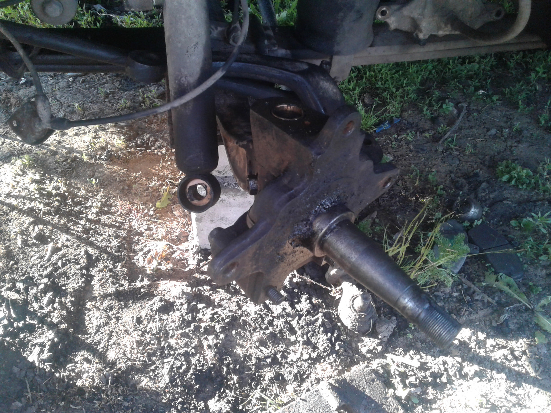

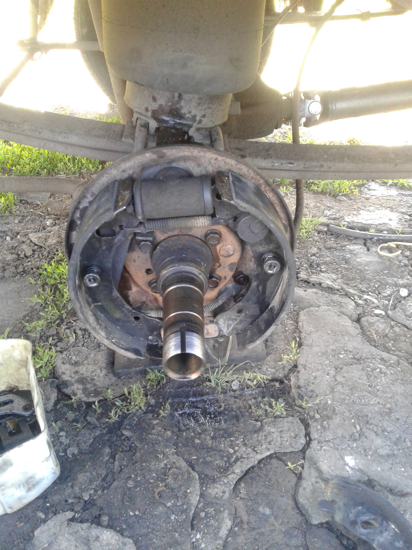

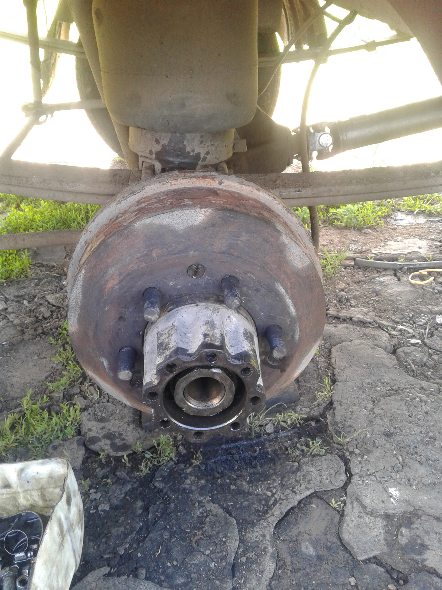

Перебрал шкворня
автоматическая смазка как то работает коряво, всетаки надо делать четырех канальную

Траверсу в середине надо усиливать. Косынками с обеих сторон.
По середине незнай, а по краям есть микро косынки.
Да посмотрим что вылезет
