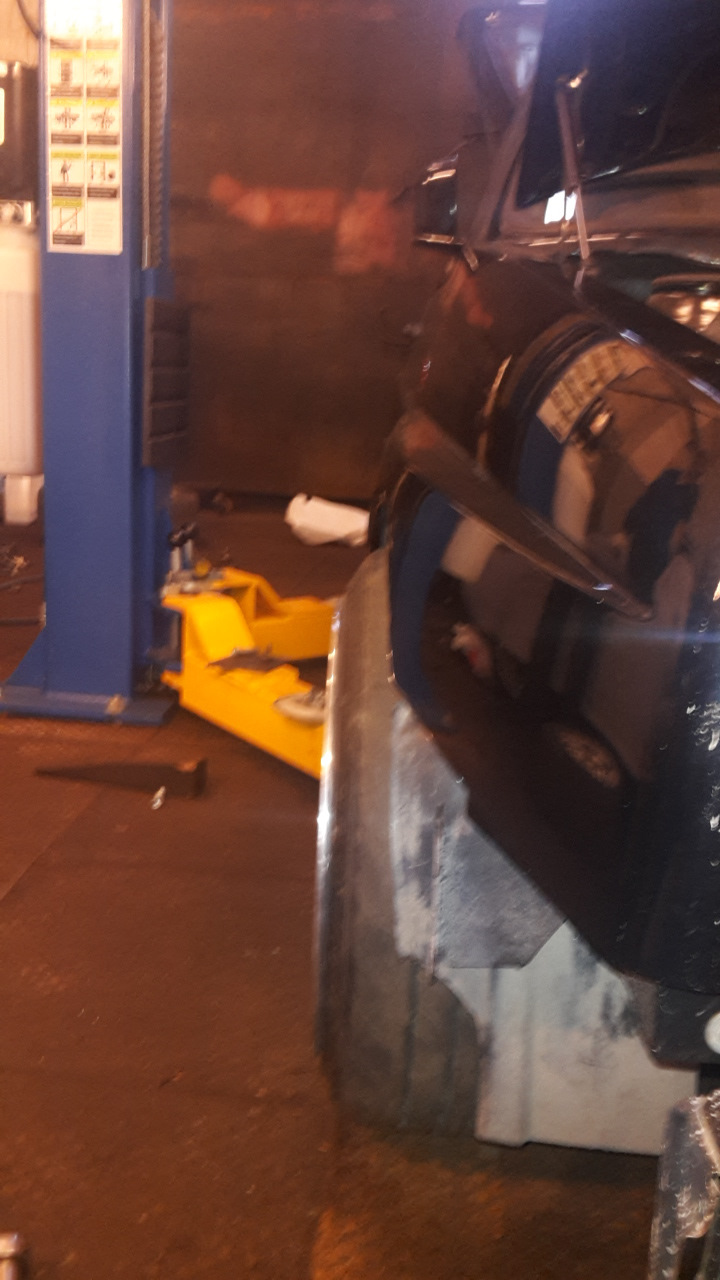

Изначально я считал, что для Раллика ружны 17", вот и наконец то мы собрались с ToII ом померить мои колеса оставшиеся от джетты.
Итак на зад поставили 9.5ж с проставкой 25 мм и на перед 9ж с проставкой 20мм.
Ну чтож сказать, я думал изначально что арки гольф ралли с легкостью съедят эти колеса. По факту получилось несколько иначе.
Сзади все село очень и очень хорошо, можно или вальнуть, т.к. у ралли не балка сзади или же поставить проставку 20 мм. А вот на морде выпирает очень не слабо. Можно конечно уменьшить на 4 мм проставку, но как видно по фото отца русской демократии это не спасет плюс завалить развальными болтами или же развальными опорами.
Что же касается 16" на ралли, то я теперь в сомнении о необходимости 17", во всяком случае эти колеса сели очень хорошо в эту машину.

Да-а-а, судя по последнему фото миллиметров на 25-30 кромка диска выступает. Может пересобрать переднюю пару чтоб поуже были или вылет поменьше?
у меня такие мысли.
На машине этой надо посмотреть что с развалом для начала, ибо как я понимаю с этим мотором его еще не делали.
Проставку можно уменьшить на 4 мм.
Пересобрать если только серединками наружу, но пока не озадачивался вопросом можно ли РСы так безопасно пересобрать.
Ну в крайнем случае полочки на полдюйма меньше и все заскочит с шинами поуже. Еще как вариант, сделать разболтовку 5х100, на РСах привалочная вроде ровная…и сквозными проставками фитмент подогнать или полками пошире.

Женя, минусовой развал в топку, я думаю это точно не для раллика!

Сзади шикарно выглядит, перед люто выпирает, рсы бомбезные. Тандем раллика и рсов решает)
спереди можно уменьшить проставку и вальнуть.
Шикарное сочетание)
Немного непонятно как выглядит без подъёмника
Подъемник специально опускали вниз, чтоб машина не висела. Единственное в чем у меня сомнения, так это в том, что развал неизвестно какой сейчас.
Так оно не до конца опускается, нужно проехать немножко и развал другой станет
