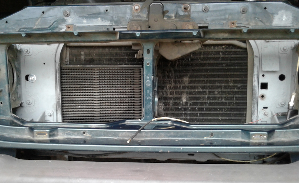

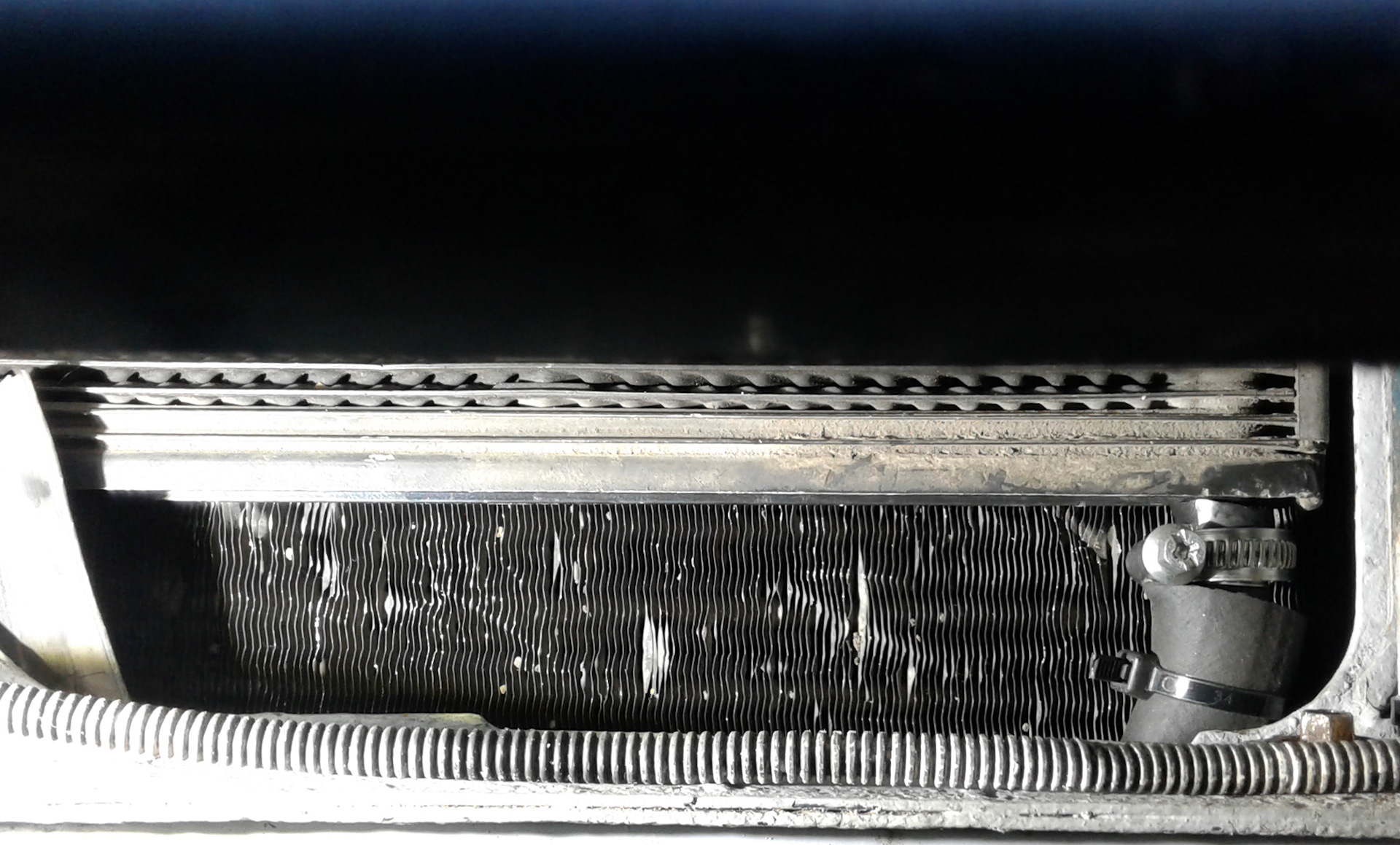

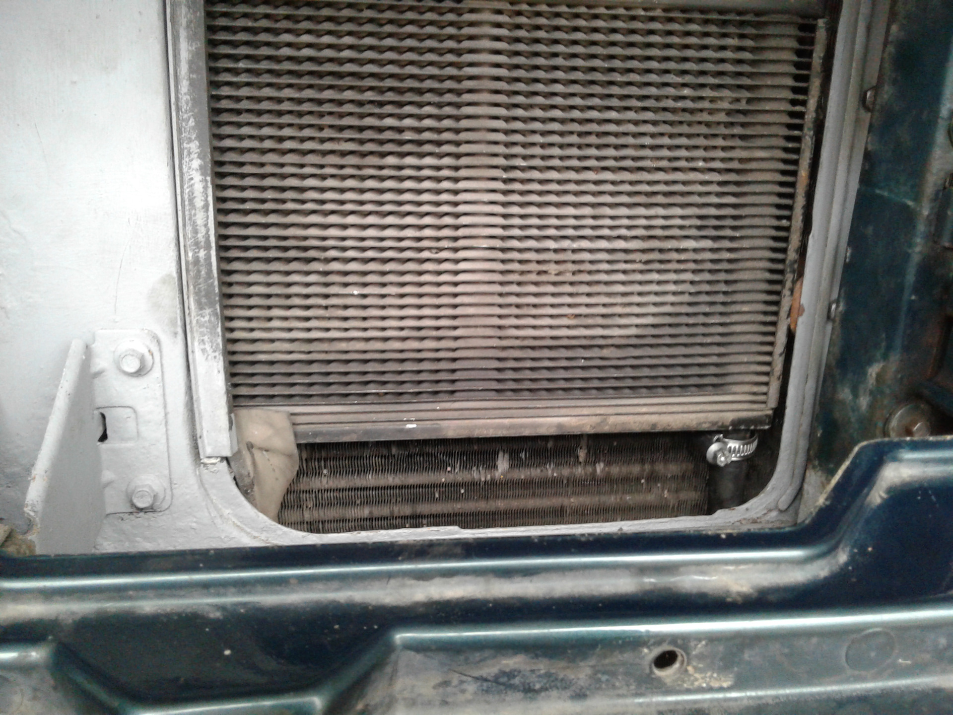

Место для радиатора было определено таким:

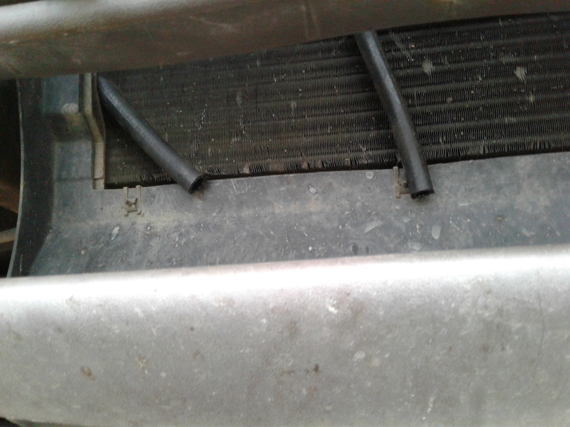

При этом шланги от радиатора отходят так:
Получается что правый (по ходу движения) шланг закрыт телевизором и просто так его не заменишь — надо снимать радиатор. Но все же я решил пойти именно на такое размещение радиатора ибо другие варианты мне ну совсем не понравились.

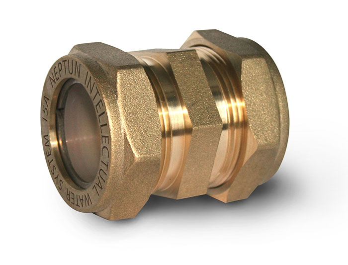

Кстати о шлангах. Не доверяю я им. Поэтому решил что длина этих самых шлангов будет минимальной, а весь монтаж я выполню 10мм медной трубкой. Соединять медные трубки со штатными предполагалось фитингами для труб:
Штатная трубка имеет наружный диаметр 9,8мм (это какойто стандартный дюймовый размер) и замечательно обжимается 10мм фитингом:

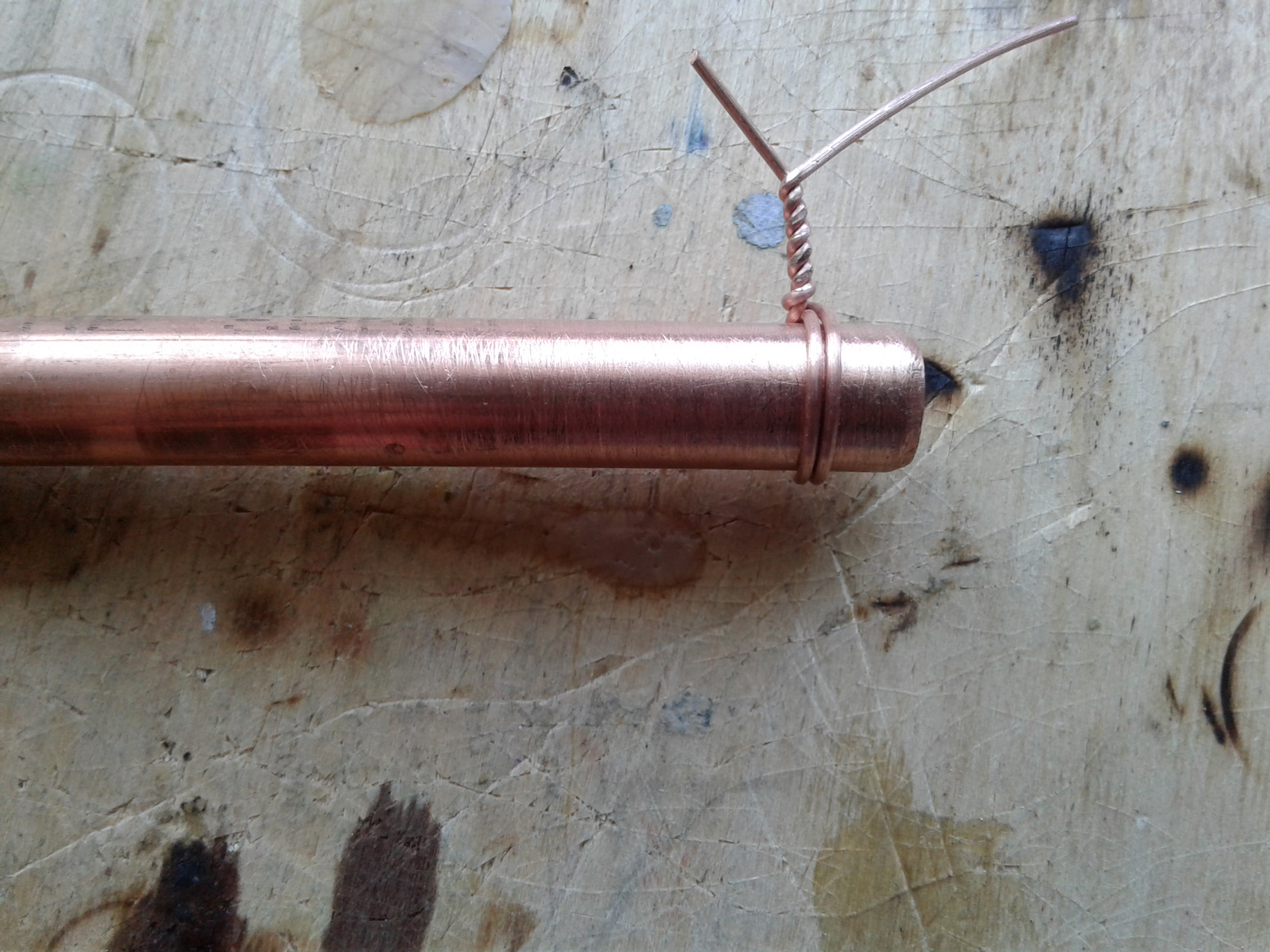

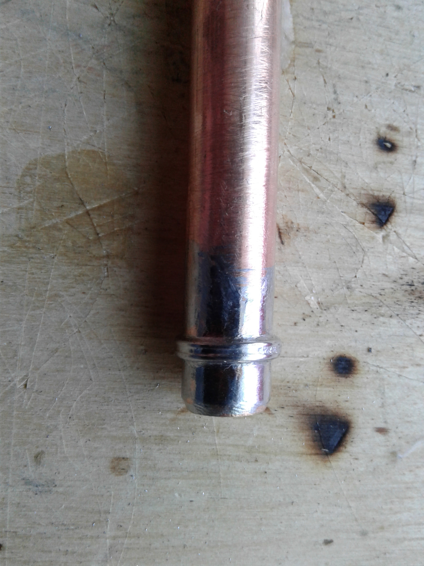

Кстати, придумал как сделать чтобы шланги (совсем без них все же не получилось) не соскальзывали с трубок:
И после лужения и доработки напильником:
С такой 3а (прости Господи) лупы просто так не соскользнешь ) — диаметр намотанной проволочины около миллиметра, так что общий диаметр трубки становится под 12.

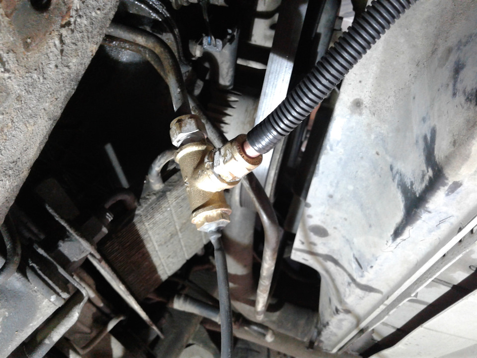

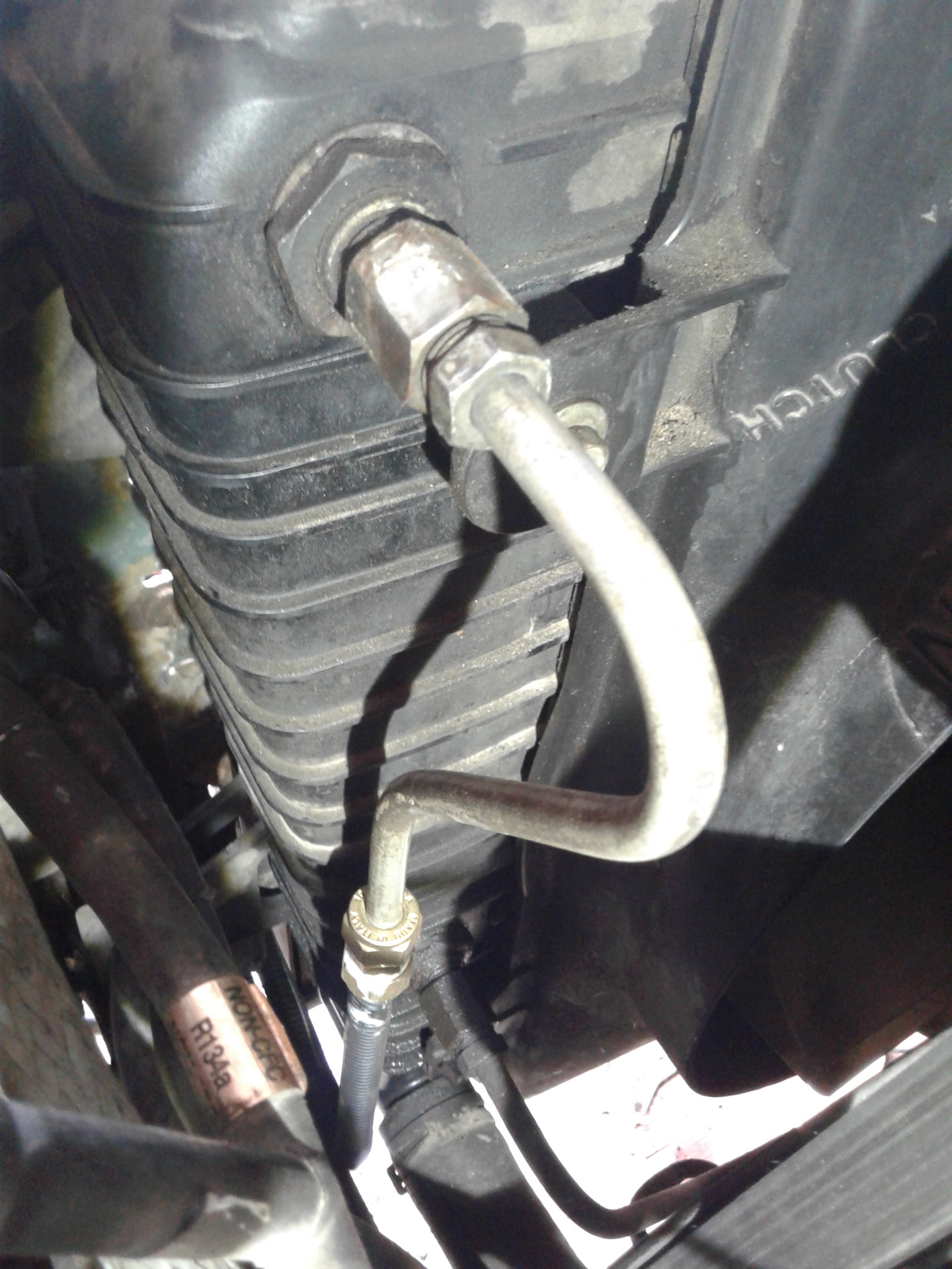

Далее установка на автомобиле. Медную трубку покрасил (чтоб не окислялась и не зеленела) и запихнул в пластиковую броню. Сложнее всего было решиться отфигачить штатную трубку болгаркой. Но решился. После сопряжения с медью вышло так:
Тут пояснение. Использовал тройник на 3/8" для того чтобы в один из его отводов вкрутить датчик температуры. И так получилось, что у тройника такая же резьба как у фитингов, поэтому фитинги одной стороной замечательно вкрутились в тройник. При вкручивании фитингов в тройник использовал фум-нить, а при заворачивании трубок резьбу на фитингах перед закручиванием мазал краской — самопроизвольно уже не отвернется, а ключом в случае чего сорвать можно без проблем.

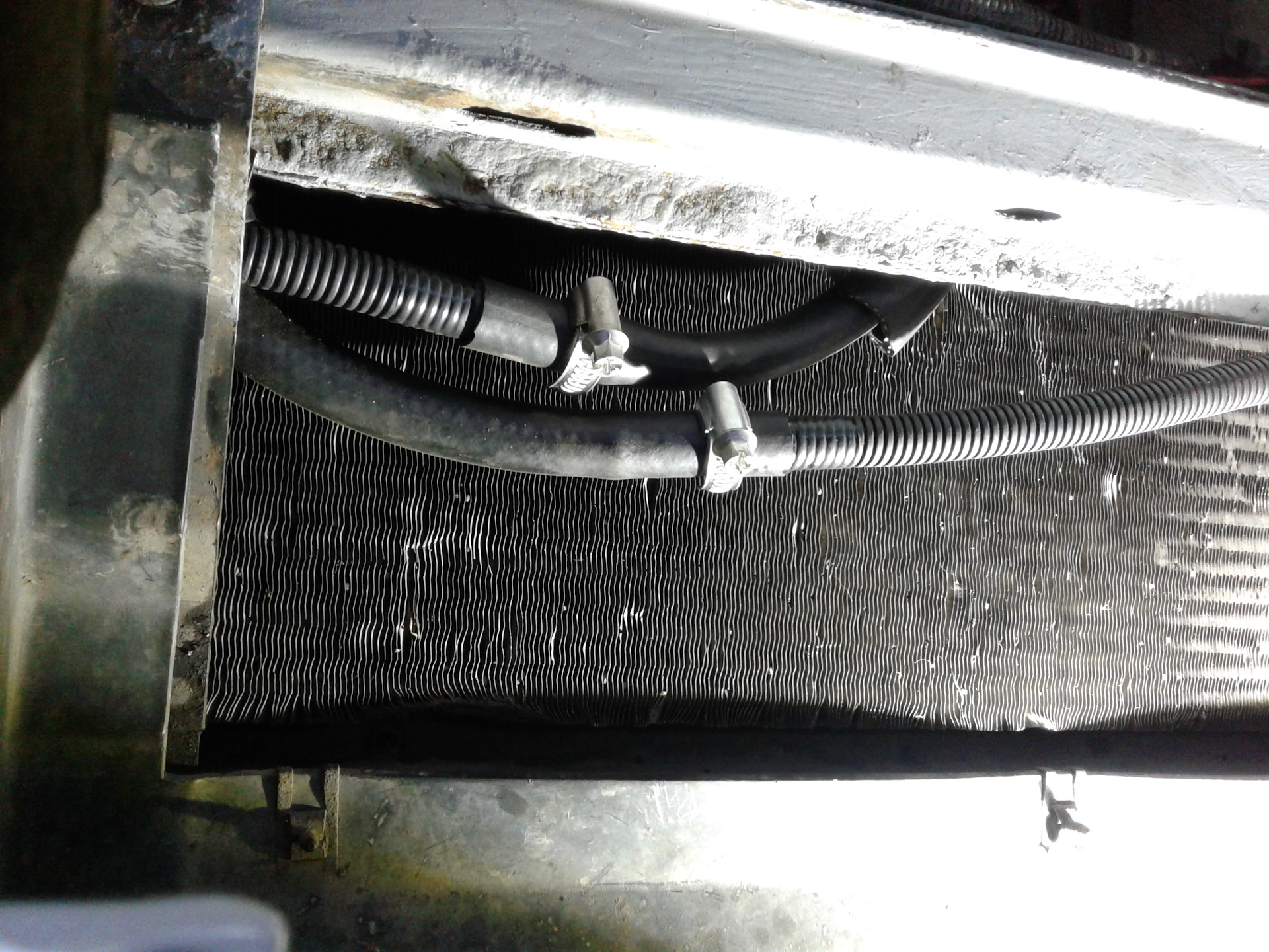

Подводка к радиатору:

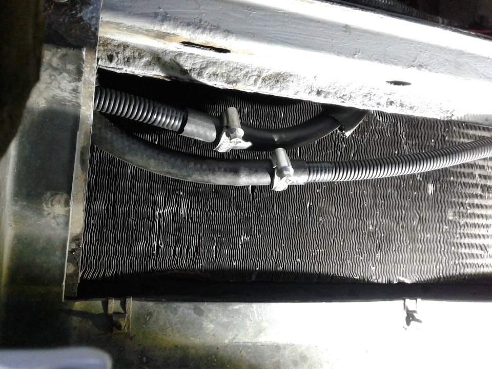

Левый (по ходу движения) шланг доп. радиатора соприкасался с телевизором, поэтому чтобы его ненароком не перетерло, дополнительно надел на него кусок разрезанного вдоль шланга:

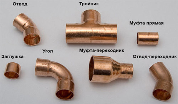

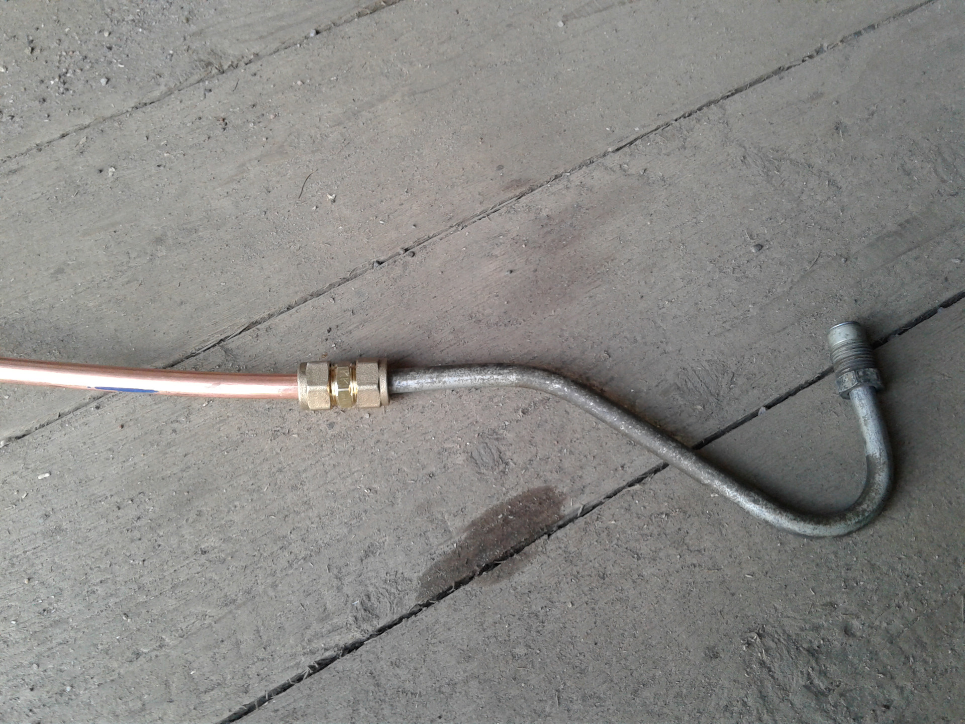

Ну и в общем еще одна мысля возникшая по ходу. Когда резал болгаркой штатные трубки обратил внимание что они нифига не алюминиевые. Проверил магнитиком — магнитятся. А я почему то был уверен что там люминий. А оказалось сталь. А сталь уже можно паять, пусть даже и ортофосфорной кислотой и следовательно, можно не использовать фитинги, а паять сразу штатные стальные трубки к медным используя соединители для пайки:
И это мне кажется более надежным решением.

Датчик нужно в поддон вкручивать, тогда будут точные показания, или на трубку возврата масла, а так он показывает температуру масла с выходящего с ГТ, а она имеет высокую температуру
а мне и интересна высокая температура — смотреть как жарится ГТ )
но в принципе подумываю поставить второй датчик в поддон. возможно при следующей замене масла вварю в боковину поддона гайку и в нее вкручу датчик.
Неплохая идея) Заодно оценишь эффективность системы охлаждения)

Единственное замечание по пайке меди со сталью: вспоминается электрохимия, ряд напряжений металлов и связанный с этим риск электрохимической коррозии в месте пайки=( Но я не настолько химик, чтобы говорить об этом уверенно…
Спасибо.
По поводу пайки разнородных металлов есть наблюдение:
на работе припаиваем к нержавейке медные провода, место пайки заливаем герметиком (а раньше заливали эпоксидкой). Пайка не окисляется десятилетиями — лично паял некоторые трассы 20 лет назад (а есть и такие которые паяли за 20 лет до меня). Поэтому думаю что главное в этом деле — защитить место пайки от внешней среды, не будет доступа кислорода, не будет и окисления.
