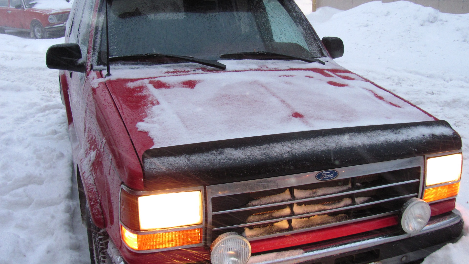

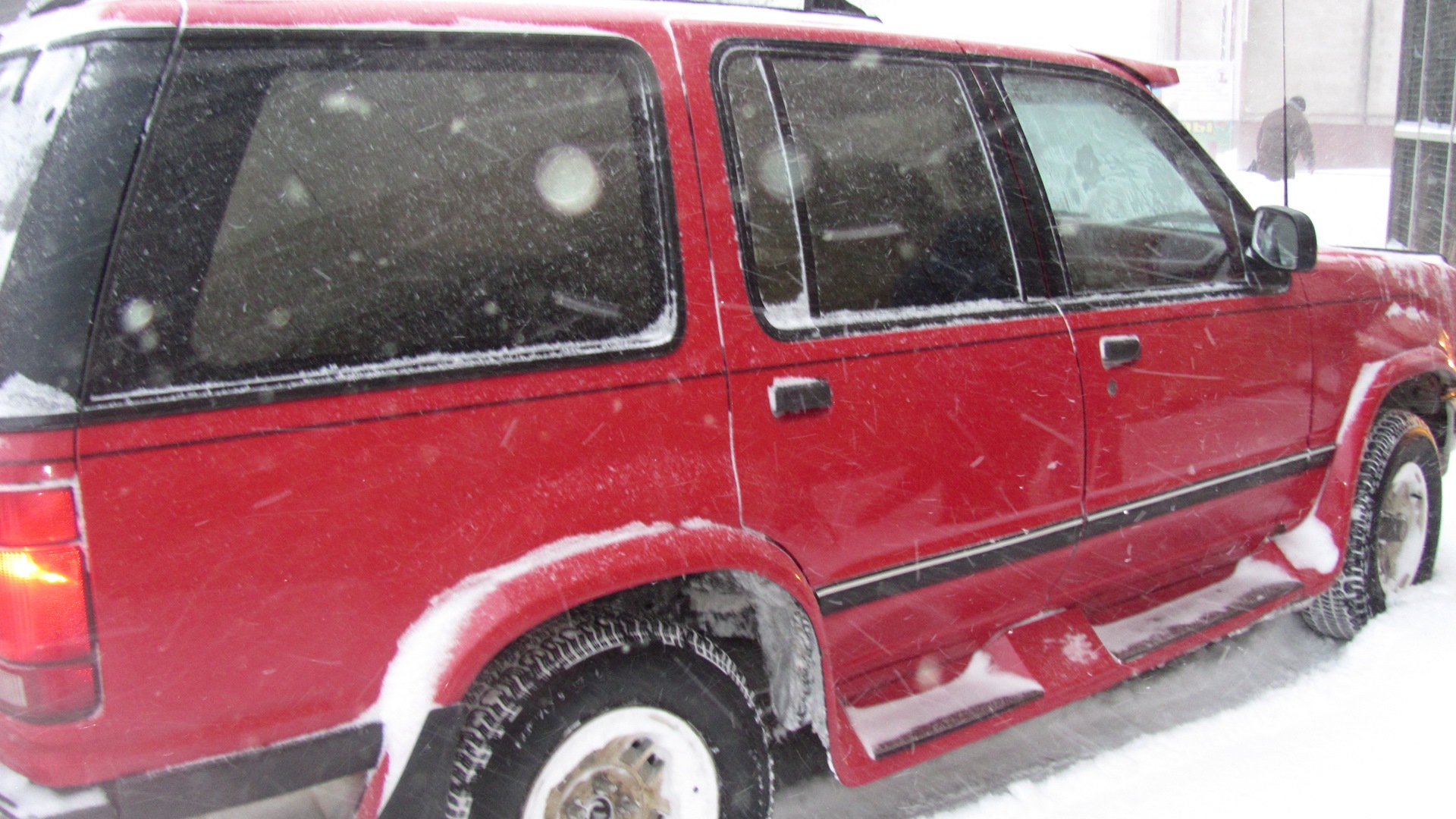

Приветствую всех! Хочу рассказать об ещё одном автомобиле, которому я решил дать вторую жизнь.
Авто покупал для брата, когда тот пришёл из армии. Но так как он был танкистом, то посчитал, что это тоже танк. В конечном результате машина за год превратилась в "недвижимость". Форд стоял без движения больше года и вот я забрал его к себе и начал реанимацию. Более трёх лет вкладывал в данный авто силы и средства, но теперь вынужден разобрать его из-за сложившихся обстоятельств. Автомобиль продаётся по запчастям, поэтому, если кому что нужно, пишите…
- Двигатель 4.0 бензиновый, 164 л. с.
- Полный привод
- Машина 1993 года выпуска, была куплена в 2011 году
- Ford Explorer (1G) выпускается с 1990 года

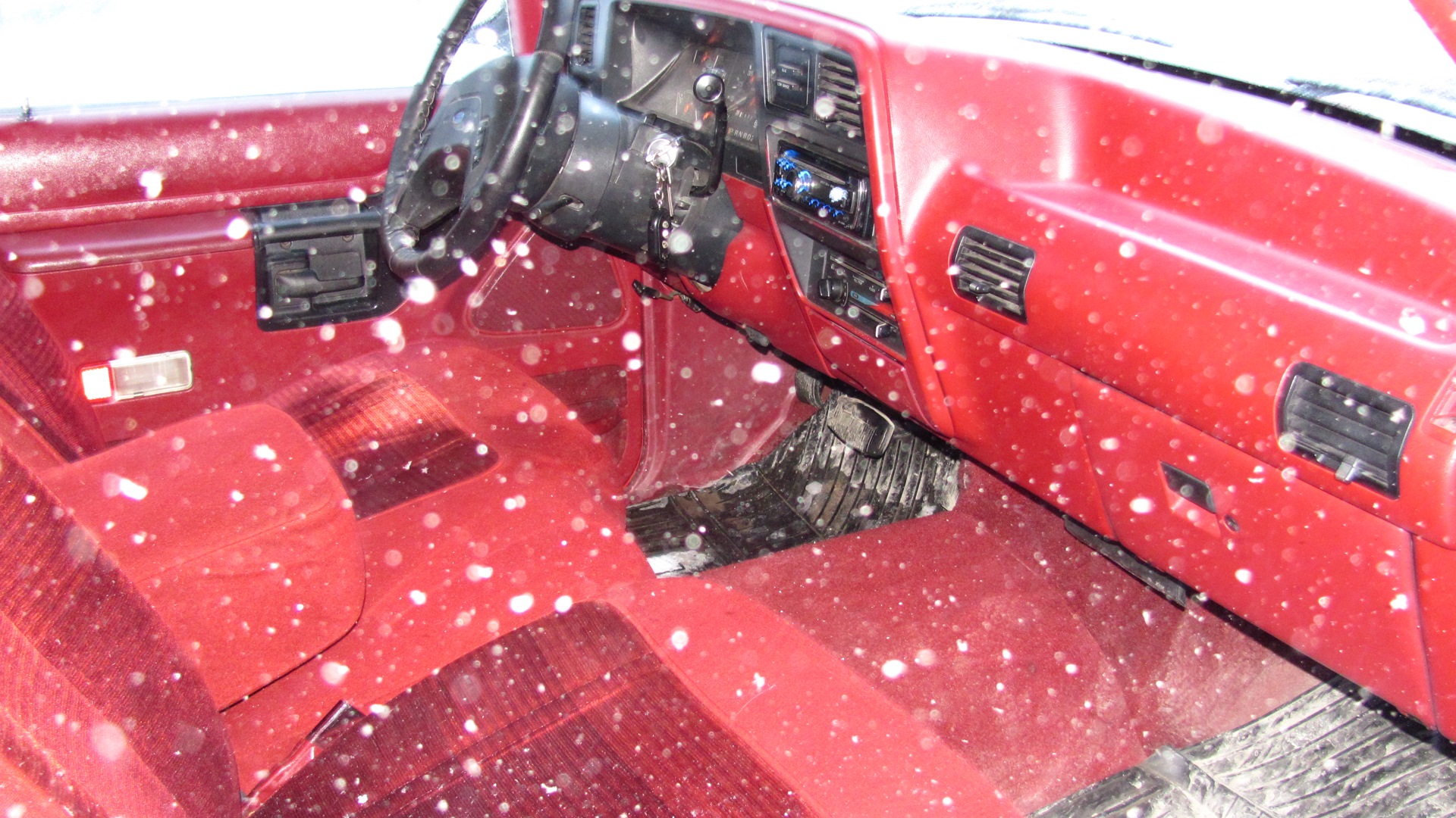

ай какой салон…
Себе такой хочешь?))) В живую смотрелся шикарно, а люди когда садились, то у них глаза округлялись, ибо никогда не видели, чтобы в машине был салон красного цвета)))
