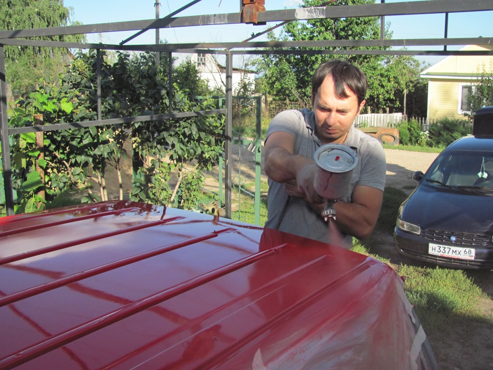

Покраска выполнялась самостоятельно. Красил в том году.
Помещения под моего монстра не нашлось, поэтому красил на улице. Выбрал более спокойный день без ветра, пыли, мух и комаров…
Раньше у меня был хороший покрасочный пистолет, но стоило его дать некоторым людям и он превратился в бесполезную вещь, после промывки его протянули ключом, видать, с огромным усилием, что он лопнул изнутри. Теперь, при попытке покрасить, он начинал плеваться и пускать воздух в бачёк. Сказали, что так и было…
Не стал заморачиваться, купил краскопульт Matrix за 600р. с тремя соплами, 1.2, 1.5, 1.8.
Для покраски использовал сопло 1,5мм, краска акриловая VIKA "Рубин", кстати говоря, достойная краска, сохнет быстро, ложится без подтёков, полируется хорошо, ну и стоит недорого. Хотелось конечно покрасить в металлик, но с финансами было тогда туговато.
Грунт был успешно затёрт наждаком P800 по мокрому, поверхность обезжирена…

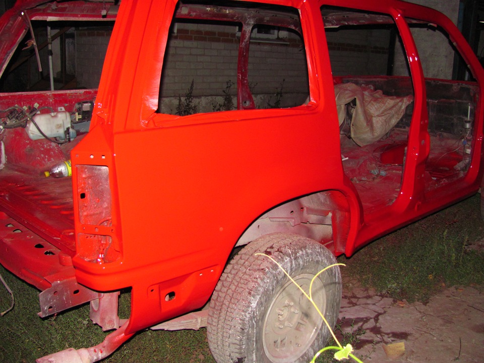

В заключении могу сказать, что получилось даже лучше, чем я ожидал, ни одной пылинки, ни одного насекомого не прилипло. Обычно, когда стараешься, что-нибудь по-любому случается, а здесь …Прошло всё идеально, всё равно планирую полирнуть кузов, хочу придать ему неповторимый глянец…
Про цвет… цифровик не способен передать цвет машины, он ярко-красный, а на фотках со вспышкой получается оранжевым…
