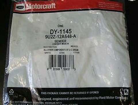

Итак, начнём с основной причины выхода машины из строя. Началось всё с отказа спидометра. Казалось бы на что там влияет спидометр? А не всё так просто, трос спидометра идёт через датчик, который посылает сигнал мозгам, которые, в свою очередь, управляют коробкой. Без сигнала с этого датчика не будут работать четвёртая скорость и блокировка гидротрансформатора, что на высокой скорости приведёт к перегреву коробки и выкипанию масла, а езда без масла на автомате чревата последствиями. Вот так и случилось в один прекрасный день, причиной отказа датчика послужило плохое крепление шестерни привода спидометра, а если быть точнее, то шестерня была разбита в месте крепления к датчику. На мои предупреждения о последствиях брат не отреагировал, поэхал с другом в другой город за 170км, ну и вжигал на машине по полной, в результате масло начало выплёвывать из коробки, практически около 100км машина ехала без масла, когда приехал домой из скоростей работала только первая, и то, буксовала.
Перебрал коробку, поставил новый датчик скорости, машина поехала идеально. Так бы она и ездила, если бы не чьи то кривые руки. Как можно сломать датчик пополам? Да и зачем туда вообще нужно было лезть? Повторяется практически та же история, только коробас умирает не полностью, буксует задняя и есть 3 скорости, причём третья на горячую подбуксовывает. Так машина проездила три месяца, заканчивалась страховка и я уговорил брата снять её в учёта, тем более, что была она куплена за мой счёт.
