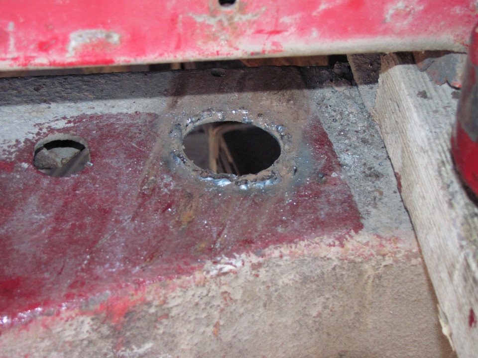

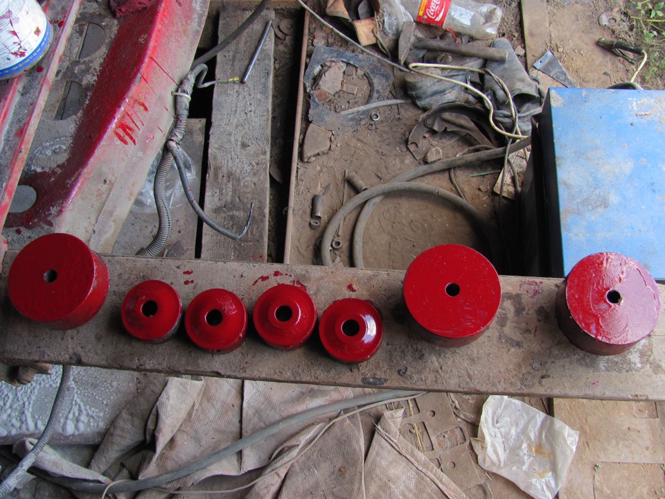

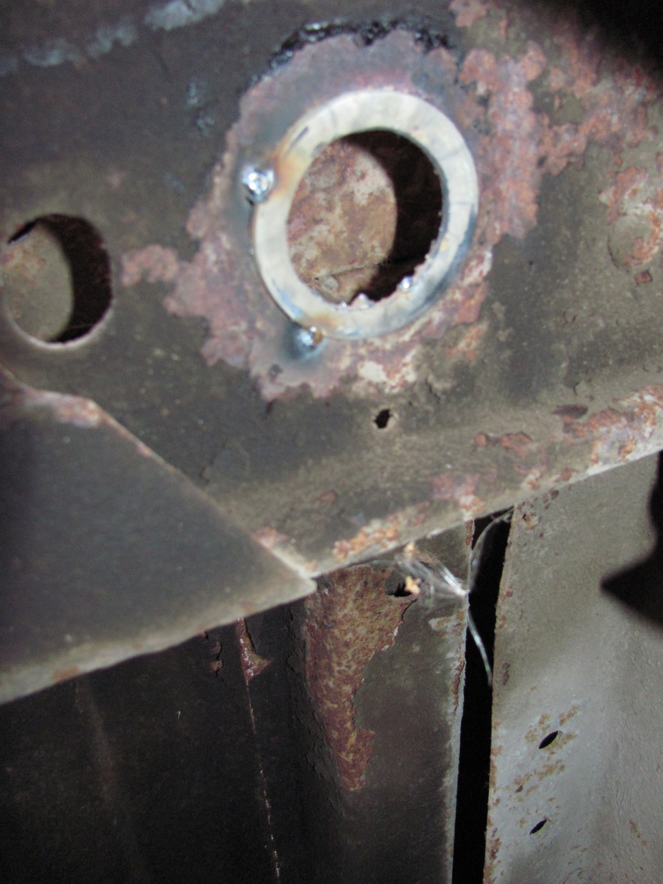

Ещё когда Форд был на ходу, я заметил поскрипывание кузова на кочках и при переезде неровностей. Да и кузов не просто так начинает лопаться в некоторых местах. Как я и предполагал, подушки кузова приказали долго жить. Целой осталась только одна, которая над баком с водительской стороны. Т.к. резина уже просела за долгие годы эксплуатации, решено было немного поколхозить, дабы сохранить мягкость хода. Все старые подушки увеличил в 1,5 раза, используя разрезанные пополам старые подушки с другого Экспа. Четыре подушки пришлось заменить на ЗИЛовские. Восстановил металличекую часть подушек используя 1/4 дюймовую трубу, толстые шайбы и сварку.

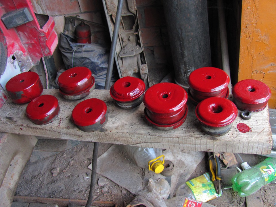

Восстановил посадочные отверстия задних подушек
Болты использовал калёные от ГБЦ ВАЗа. Подушки внутри обработал смесью масла и мовиля, проверенный состав, мовиль прилипает намертво, а масло не даёт ему высохнуть.
Теперь можно какое-то время не беспокоиться о скрипах и пекрекосах кузова, лет на 10 должно хватить точно.

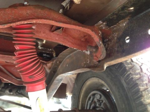

Тоже заскрипела подушка под водителем. Возможно ее заменить на другую не отрывая кузов от рамы? может подскажите.
Нет, кузов приподн имать придётся в любом случае. Мы как-то пытались заменить задние подушки не снимая кузова, с результате помяли только лонжероны домкратом

А есть размеры этих подушек? Чтоб делать новые надо размеры (((
Старые берёшь и снимаешь размеры) Ну так я в конце сентября планирую раму менять, заодно и с подушками буду чего-ннибудь думать, может тогда размеры сниму и скину.
Окейно ) Но ведь старые они если уже в хлам- плющеные и т.п. Не?
Накидываешь по сантиметру и всё нормуль)
вообще на Экспе с подушками какая то засада. На Монтерее все они были одинаковыми и при замене тупо менялись на хоккейные шайбы и все, а тут перемудрили.
А у меня с подушками было нормально, зато опоры подушек были полностью сгнившими.Изготавливал новые из 2х мм железа.
