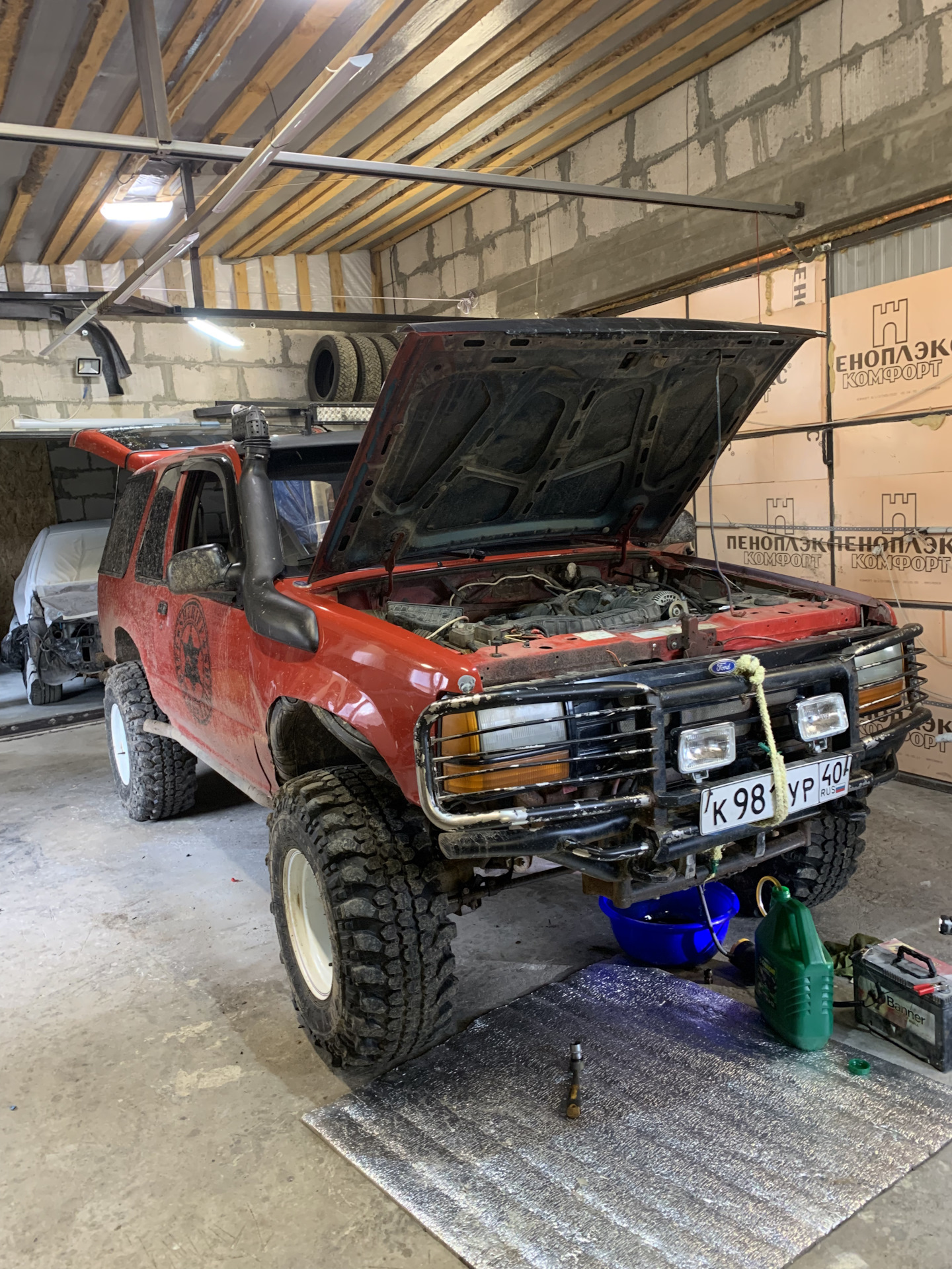

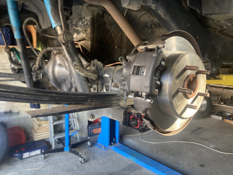

Всем привет) Запись больше для себя, что бы не забыть)) Перед зимним сезоном, надо поменять везде масла (а где-то и масло с водой😂) после летних катаний по бродам и грязи)) Ну и проинспектировать все узлы и агрегаты)
Так же сгорела маленькая люстра, из за перепадов напряжения, которые были следствием того, что жгут проводов попал на коллектор выпускной, оплавился и слегка коротил… Все устранил, все отлично теперь, люстру буду перепаивать)
Сделал свет в салоне, и по мелочам)

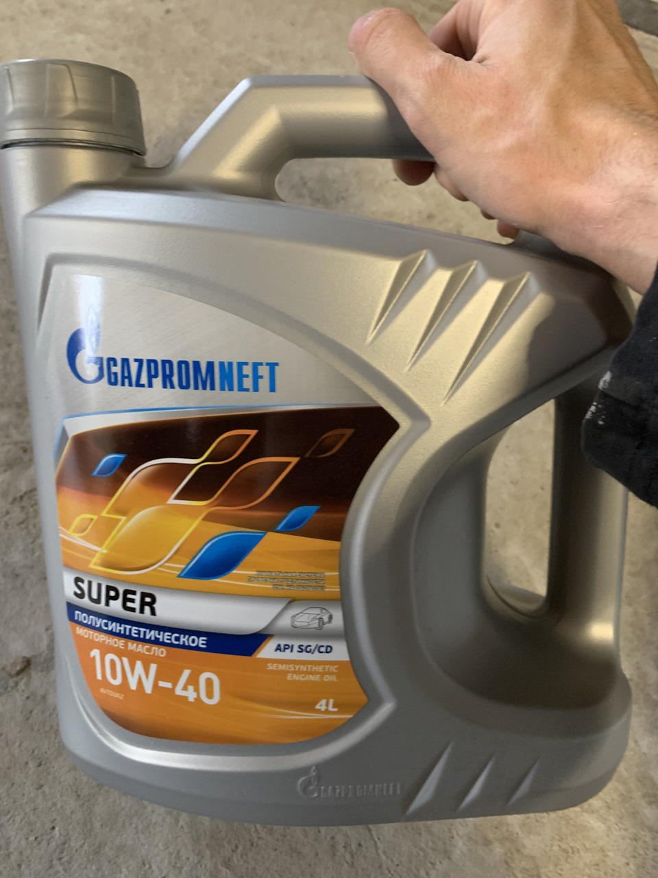

Масло в двигатель пока залил 10w40, когда совсем похолодает, залью 5w40)

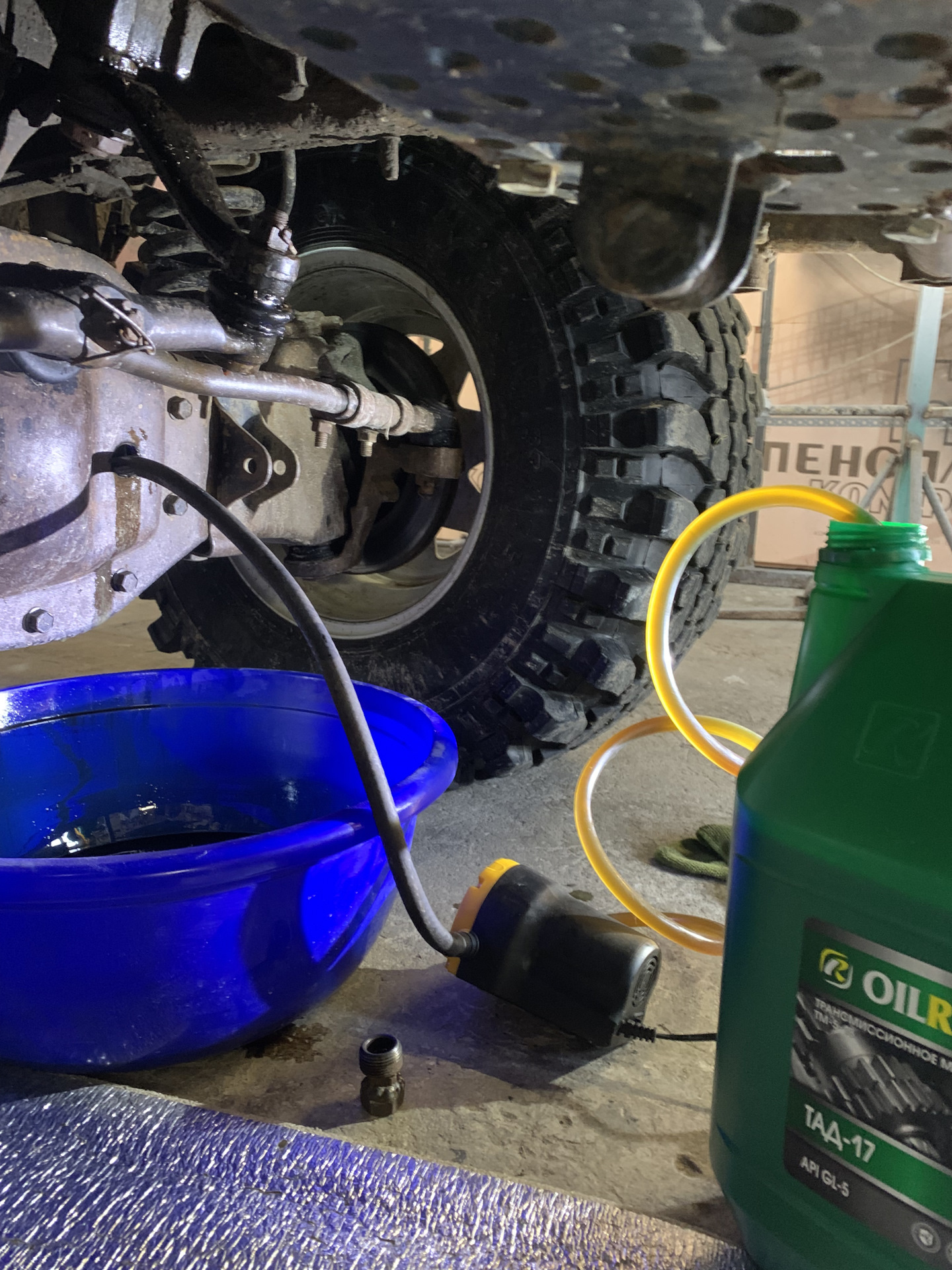

В мосты ТАД17, все просто)
В раздатку и ГУР Dextron 3

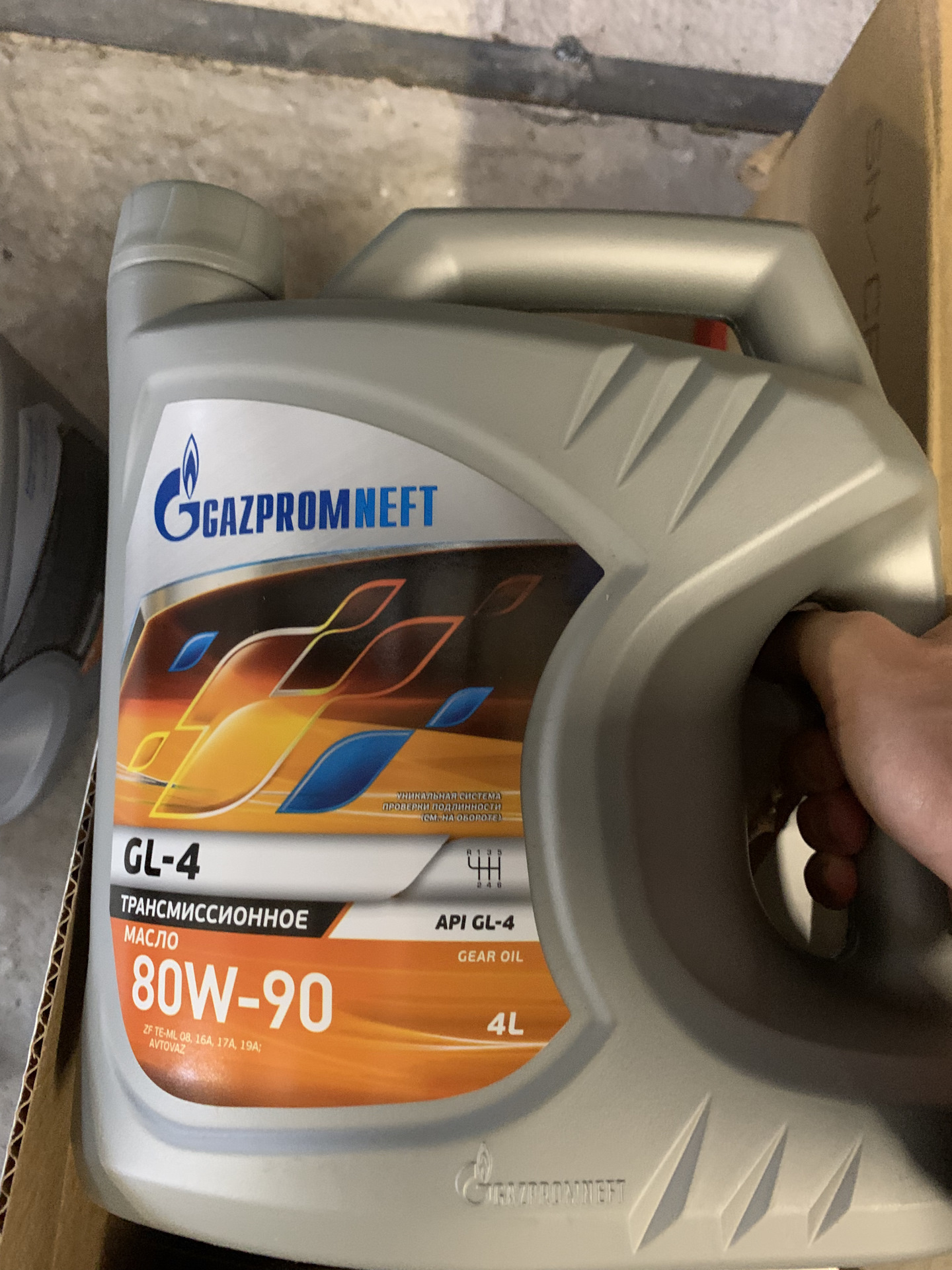

В МКПП 80w90

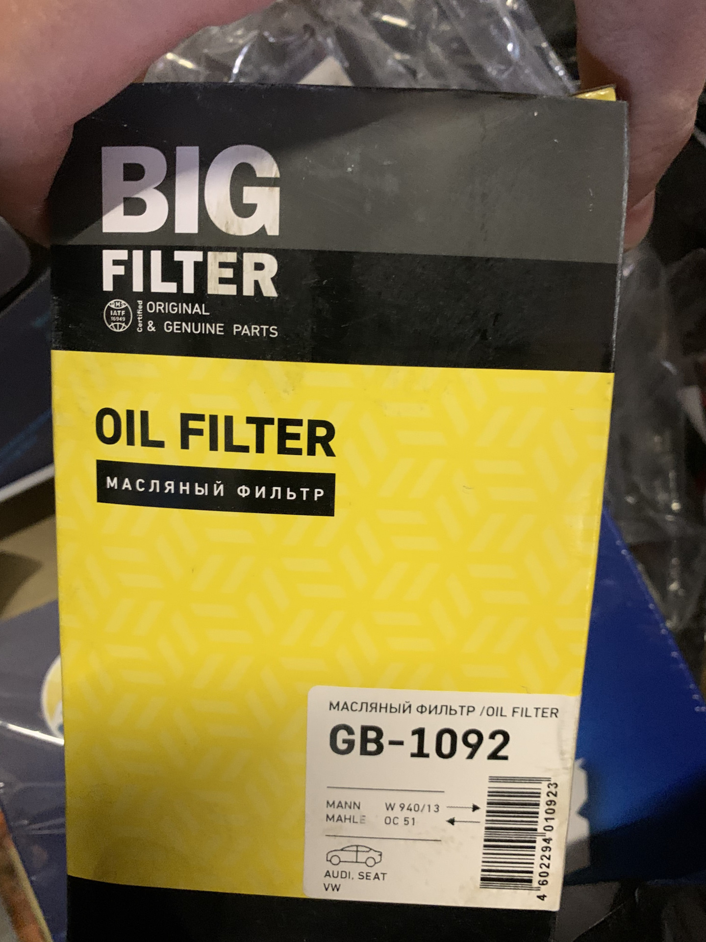

Артикул масляного фильтра с гайкой для удобства BIG GB-1092

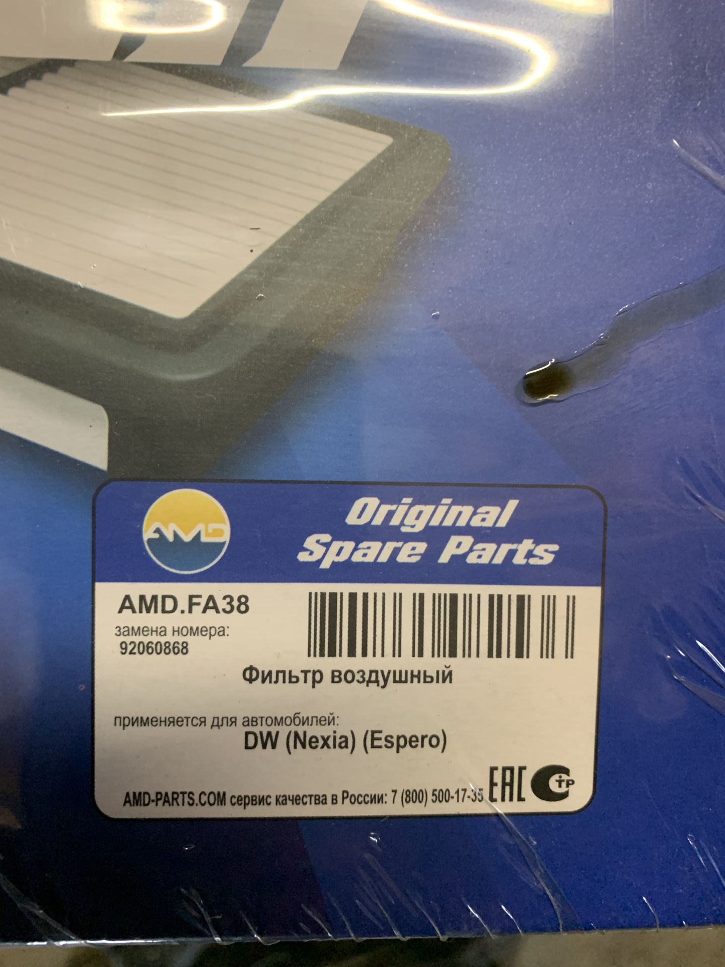

Воздушный фильтр у меня от нексии 16кл, мне так было удобно)) Артикул AMD.FA38

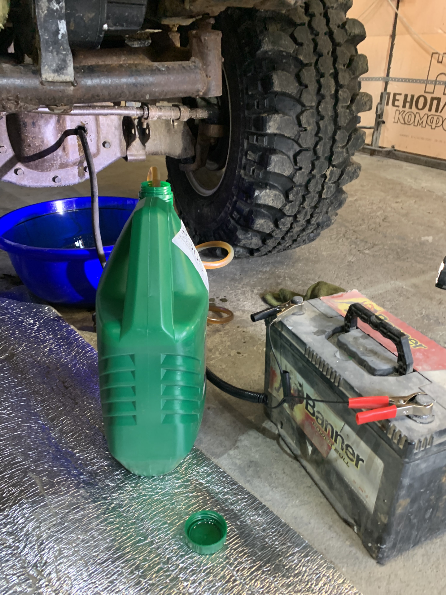

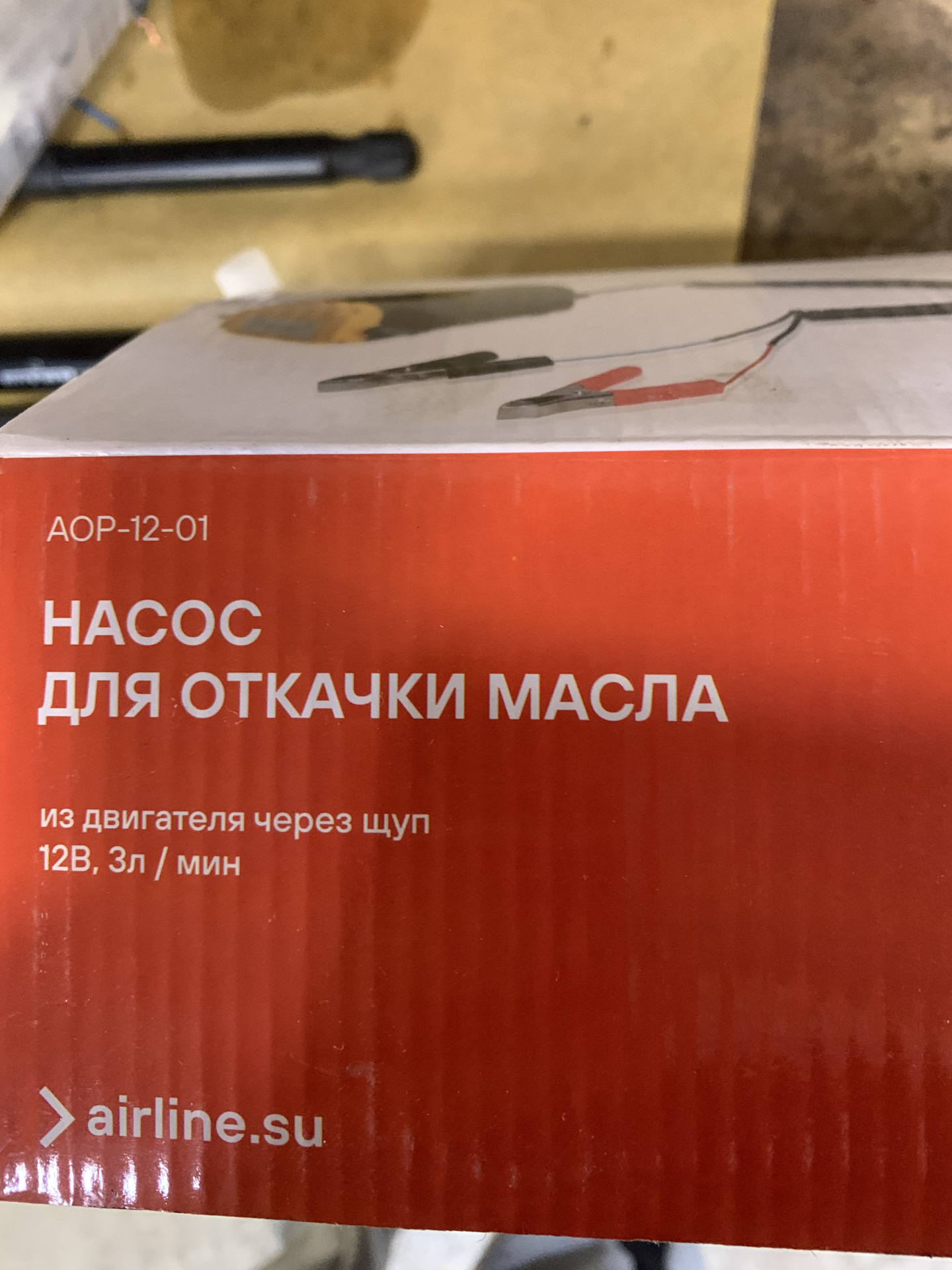

Очень удобно стало менять масла, как приобрёл насос за 1000₽, фирма Airline артикул AOP-12-01, наконец мучения со шприцами закончилось, густую трансмиссионную жидкость спокойно перекачивает по шлангу 8-10мм, так же и выкачивает, очень доволен)
Теперь к зиме готов, осталось прицепить отвал, и можно развлекаться))
Всем удачи!)

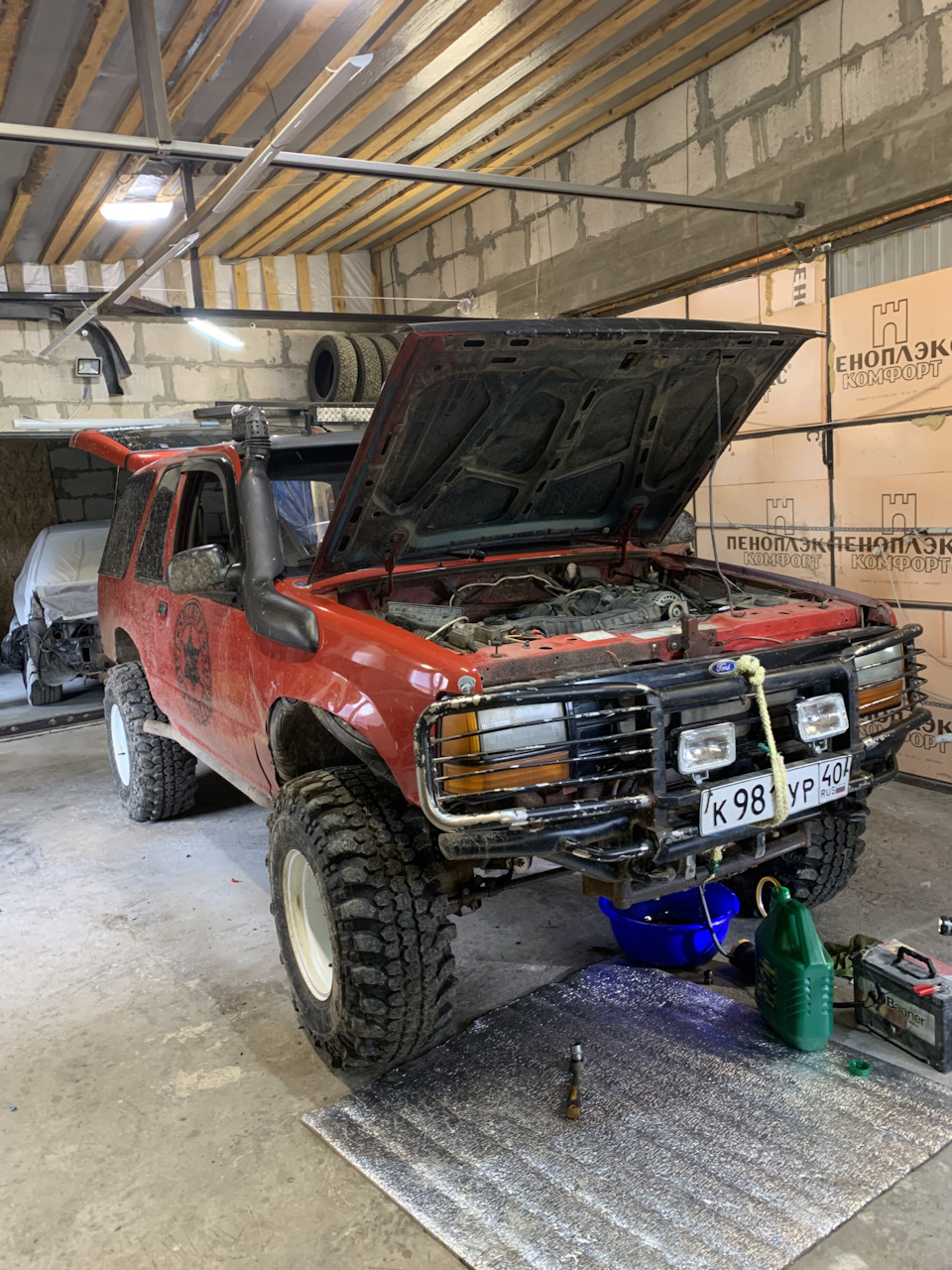

Не помнишь сколько куда жижи нужно лить? У меня тоже 1 эксплорер 3 двери, мкпп.
Тк только приобрёл, хочу все жижи махнуть.
В двигатель около 5л, в передний и задний мост бери сразу 8л трансмиссионки, я лью тад17, в раздатку 2-3л атф, в мкпп около 4л, я лью Газпром 80в90) Антифриза около 7-10л, ГУР 1л) Все с запасом сказал)
