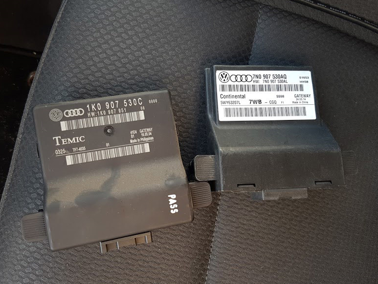

Т.к решил менять магнитолу, решено было заменить гейт на посвежее. Взял недорогой на Ali.
Гейт встал без проблем, но висит ошибка "неправильной кодировки" это как я понял норма т.к сам гейт 2014 года и рассчитан на более свежие машины.
Запчасти на фото: 1K0907530Q, 1K0907951

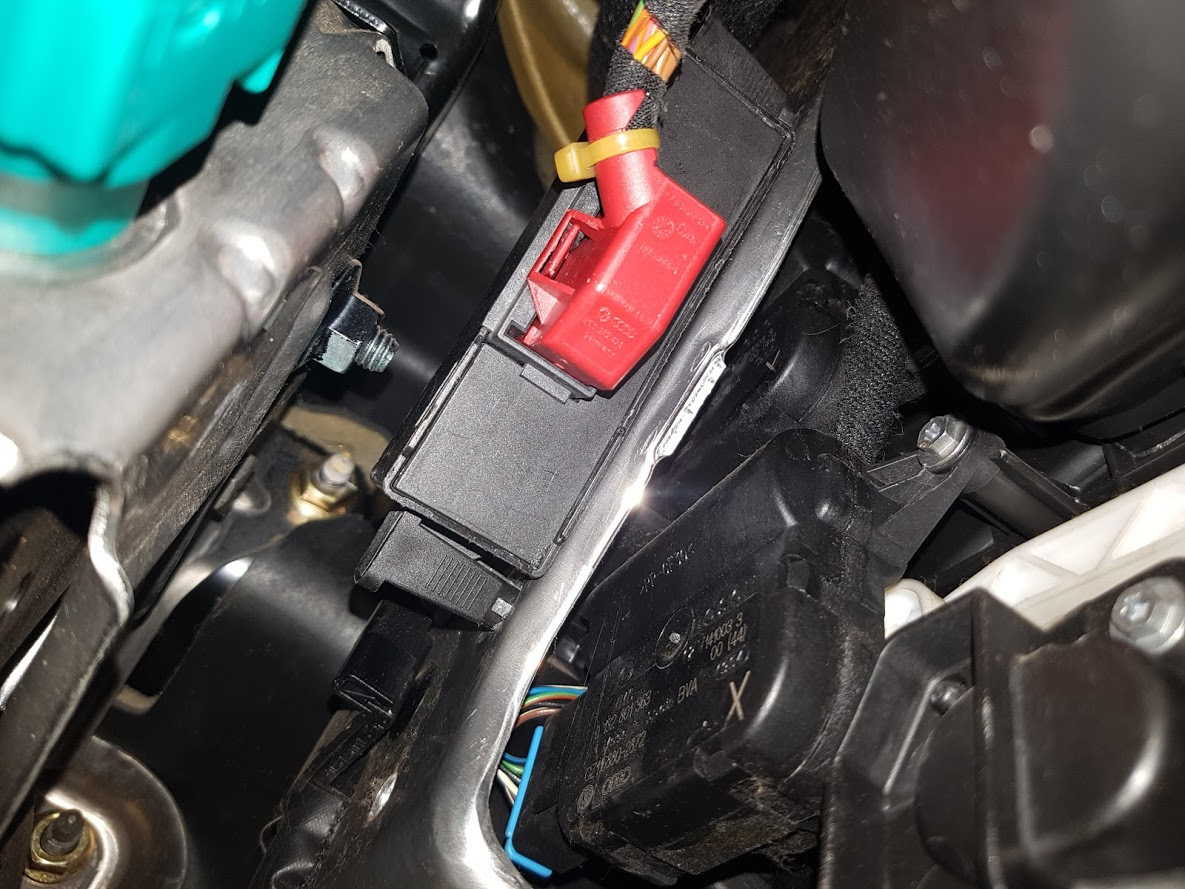

Гейт занял свое место:
Запчасти на фото: 1153201

Машина 2006 года, поменял блок на 7N0 907 530AN, кодировку перенес. Единственная ошибка какая то про аккумулятор не убирается.
у меня нет ошибки по кодированию
Блин. Значит придется еще заказывать Q :)
загвоздка в версии блока, который начинается на 7N0, у нее особый тип кодирования через ODIS насколько помню.
поэтому недостаточно базовой кодировки через VAGCOM.
Понял. Q уже заказал и VAS PC тоже в пути. Будет у меня два блока :)
