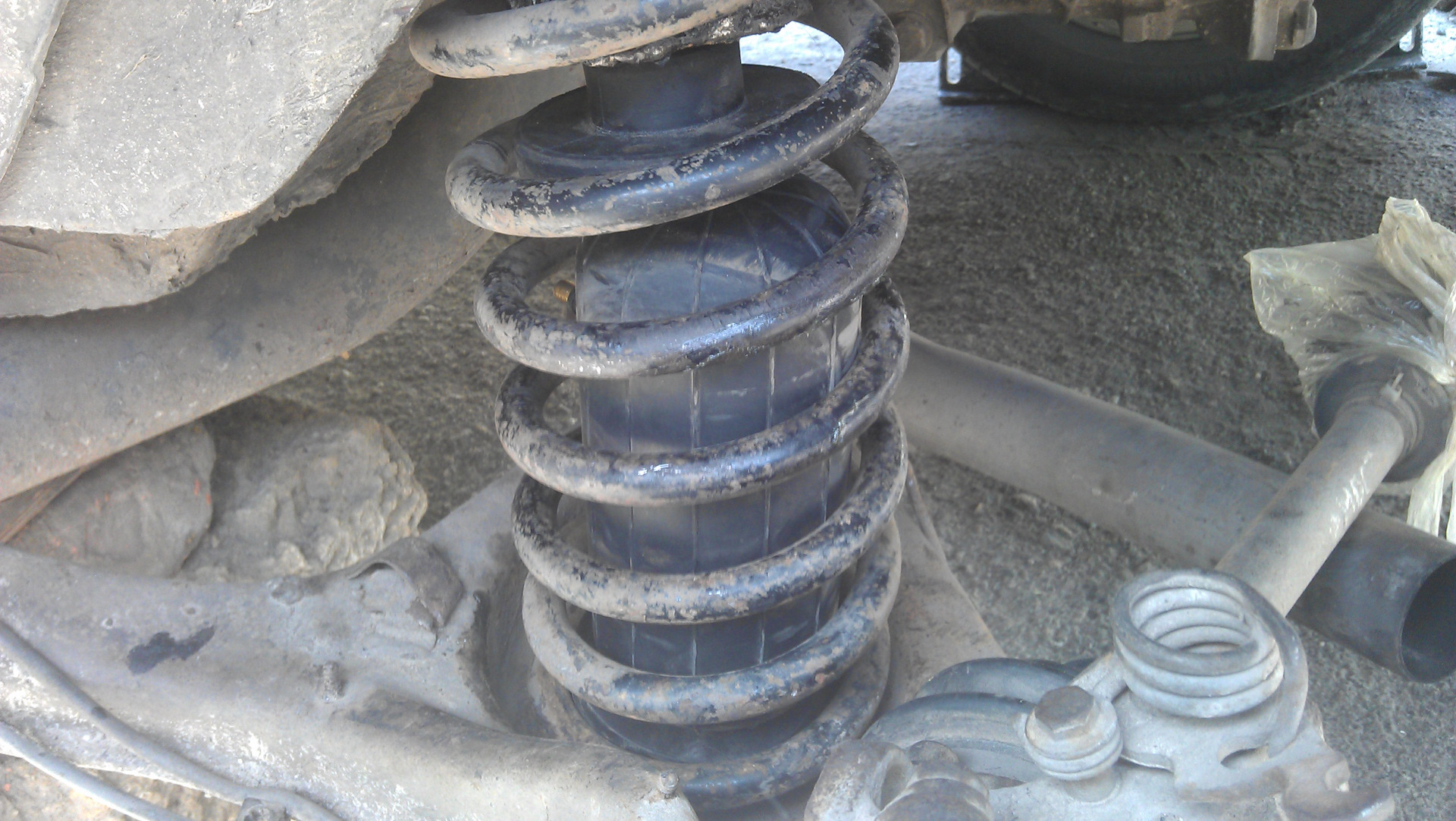

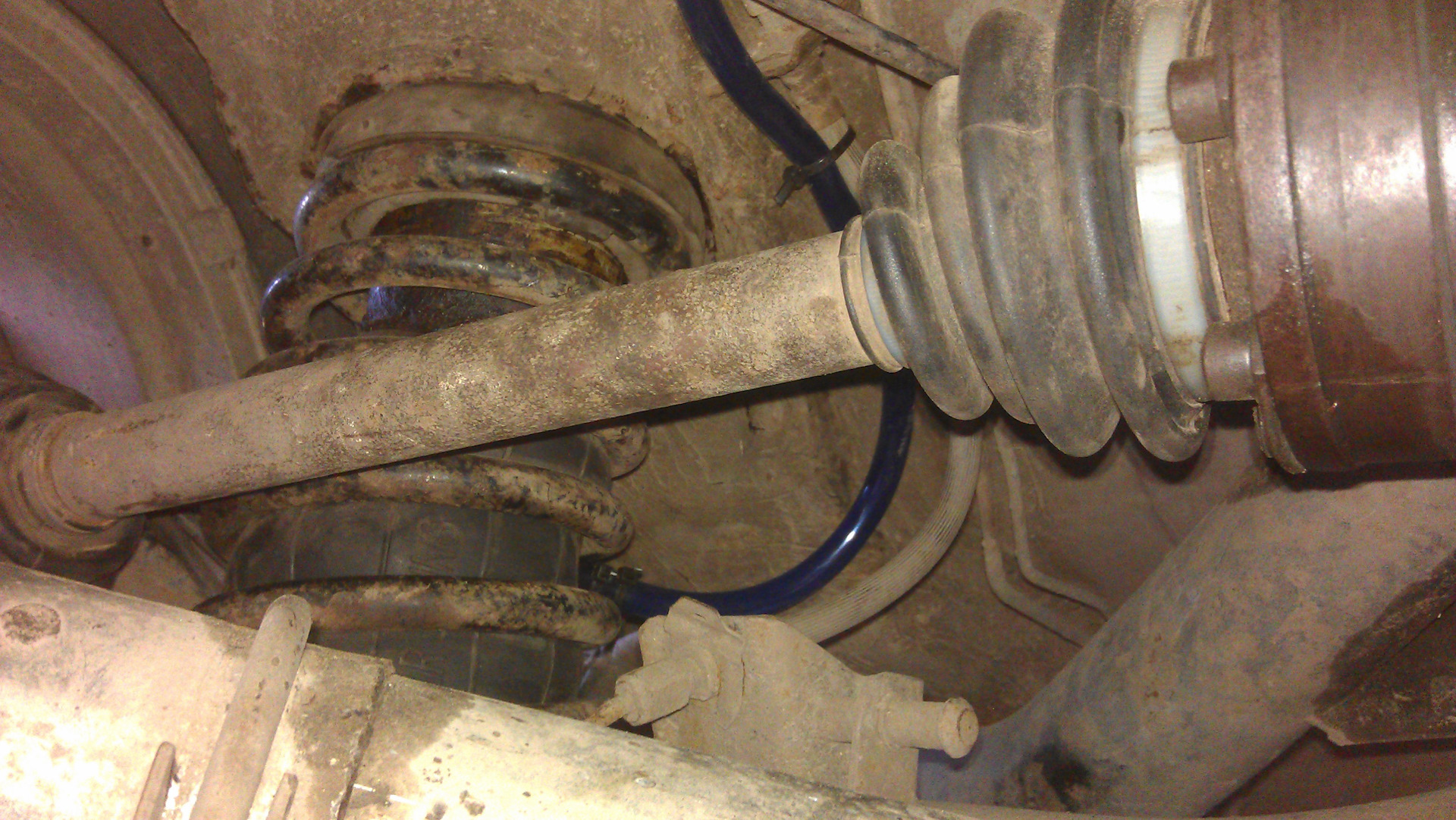

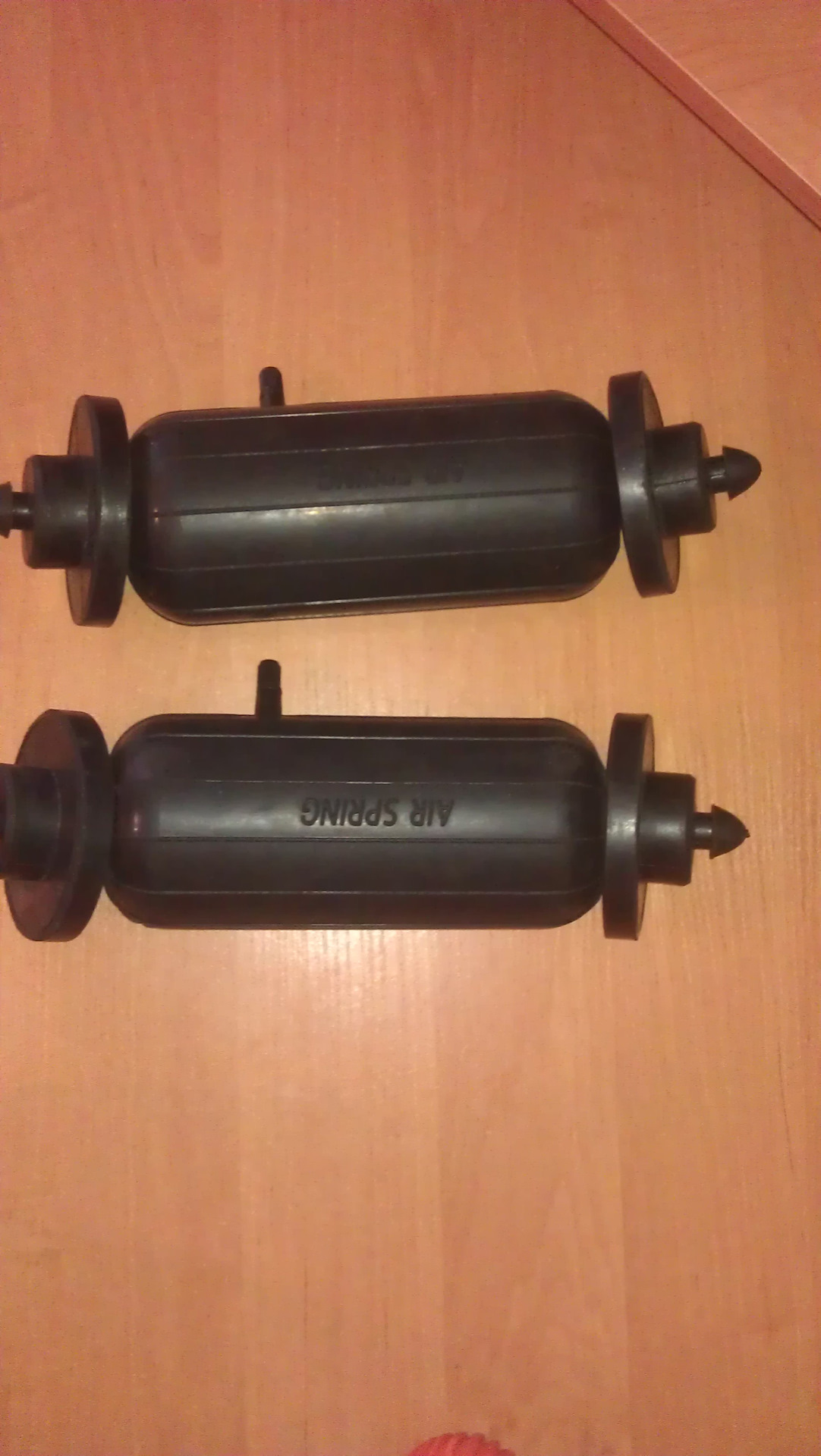

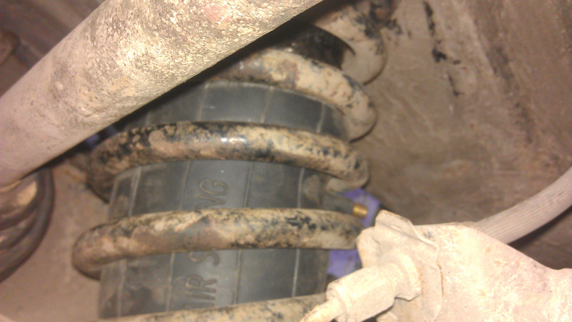

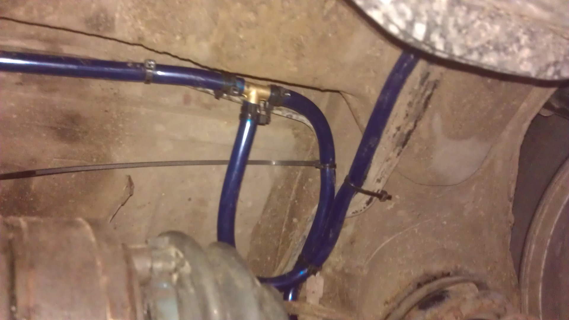

Эта запись о том как я поставил усиленные пневмобаллоны Air Spring.

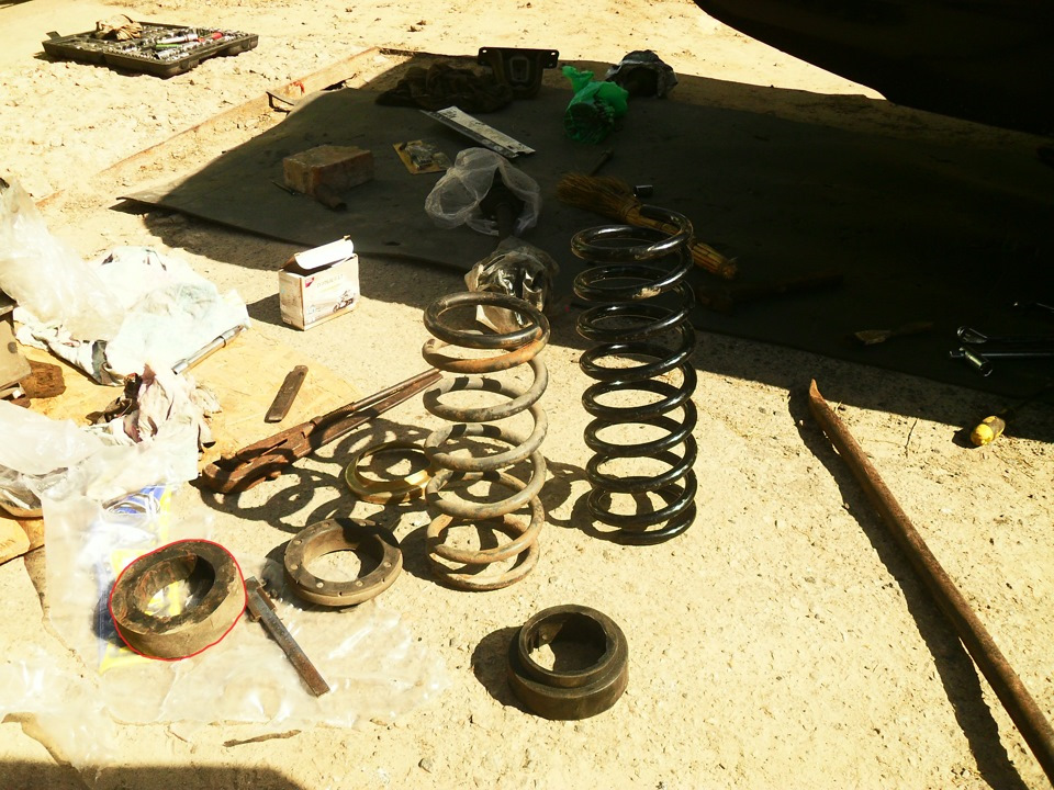

Причиной их установки было то, что Пружины от Уаз-а которые я поставил год назад, просели!
Если на заднее сиденья садилось 3 человека, колеса прятались за арки.

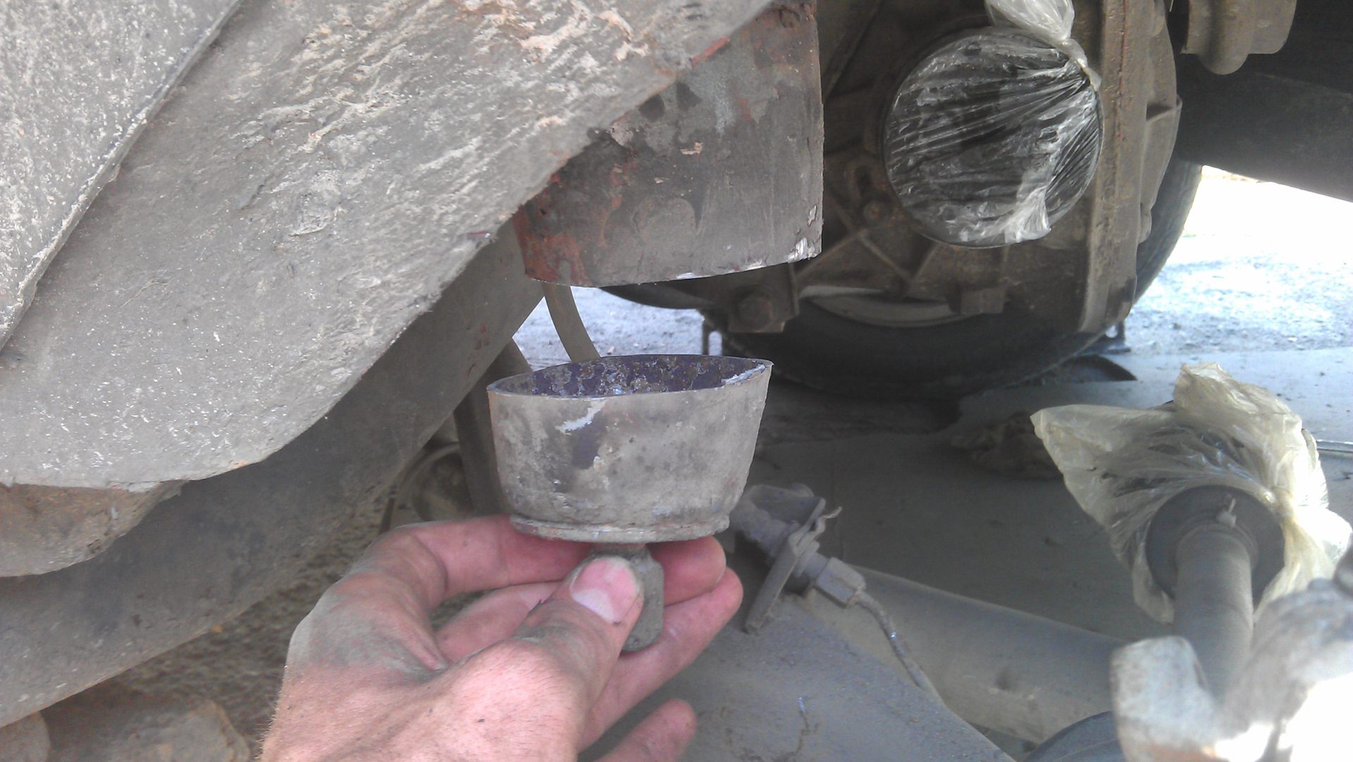

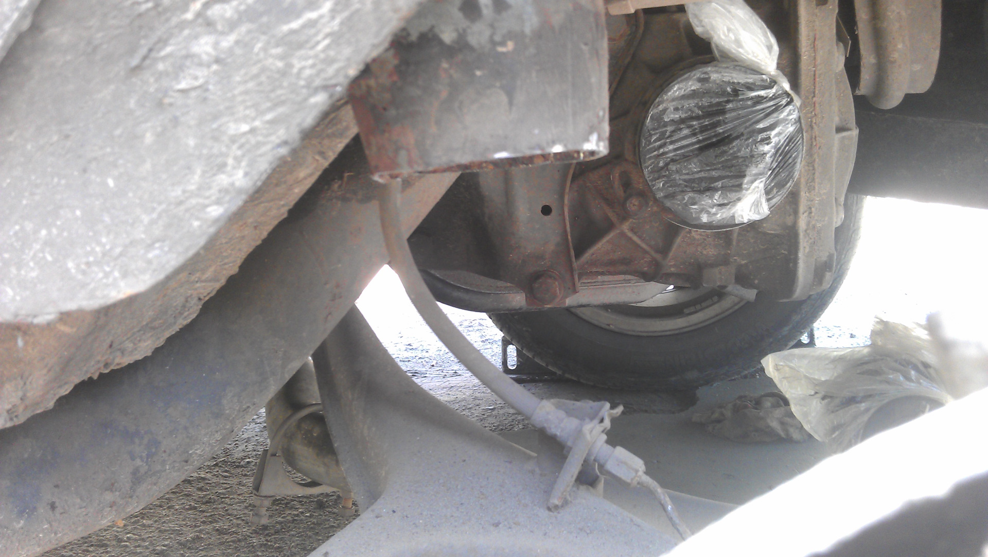

Процесс установки, был описанан Вот в этом БЖ, я делал точно так же. Только в этот Раз убрал толстую проставку, на фото ниже.

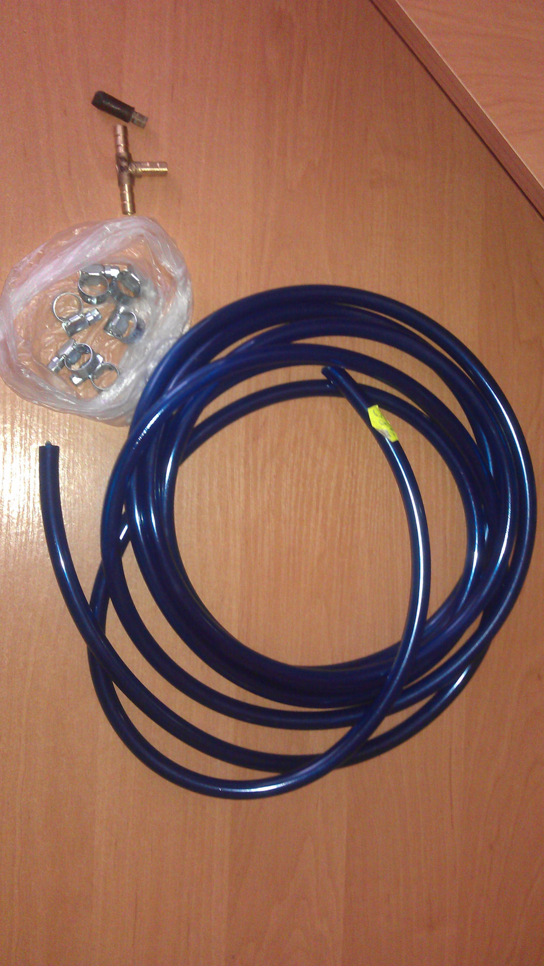

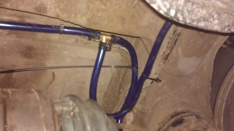

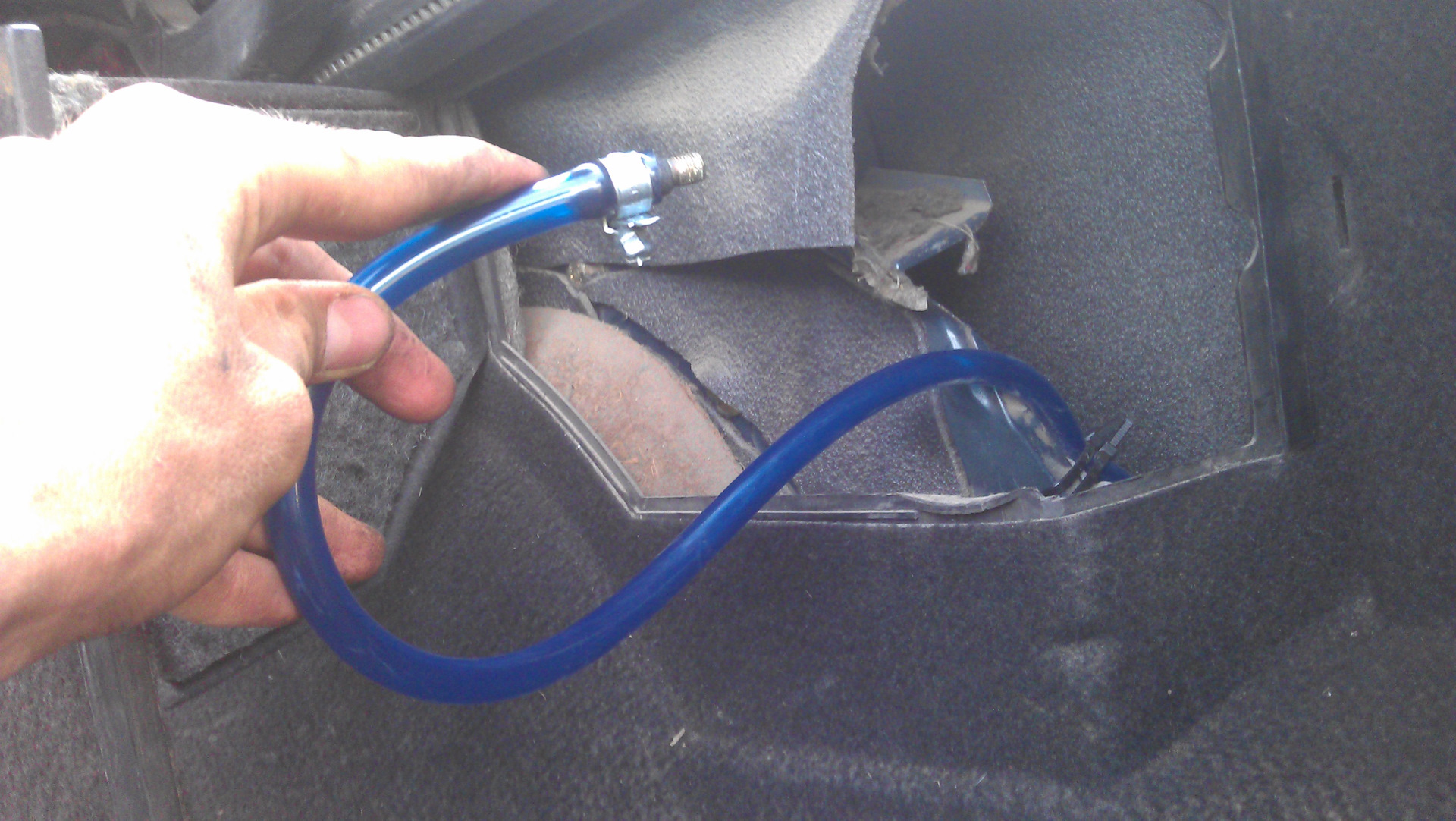

Шланг подкачки вывел в багажник. По ощущениям жопа стала мягче чем была. накачал порядка 0.9 Ат(рабочее давление 0.8-1.0, но можно качать и больше).
Какие будут вопросы задавайте. Как себя поведут баллоны если я загружу жопу еще не знаю.

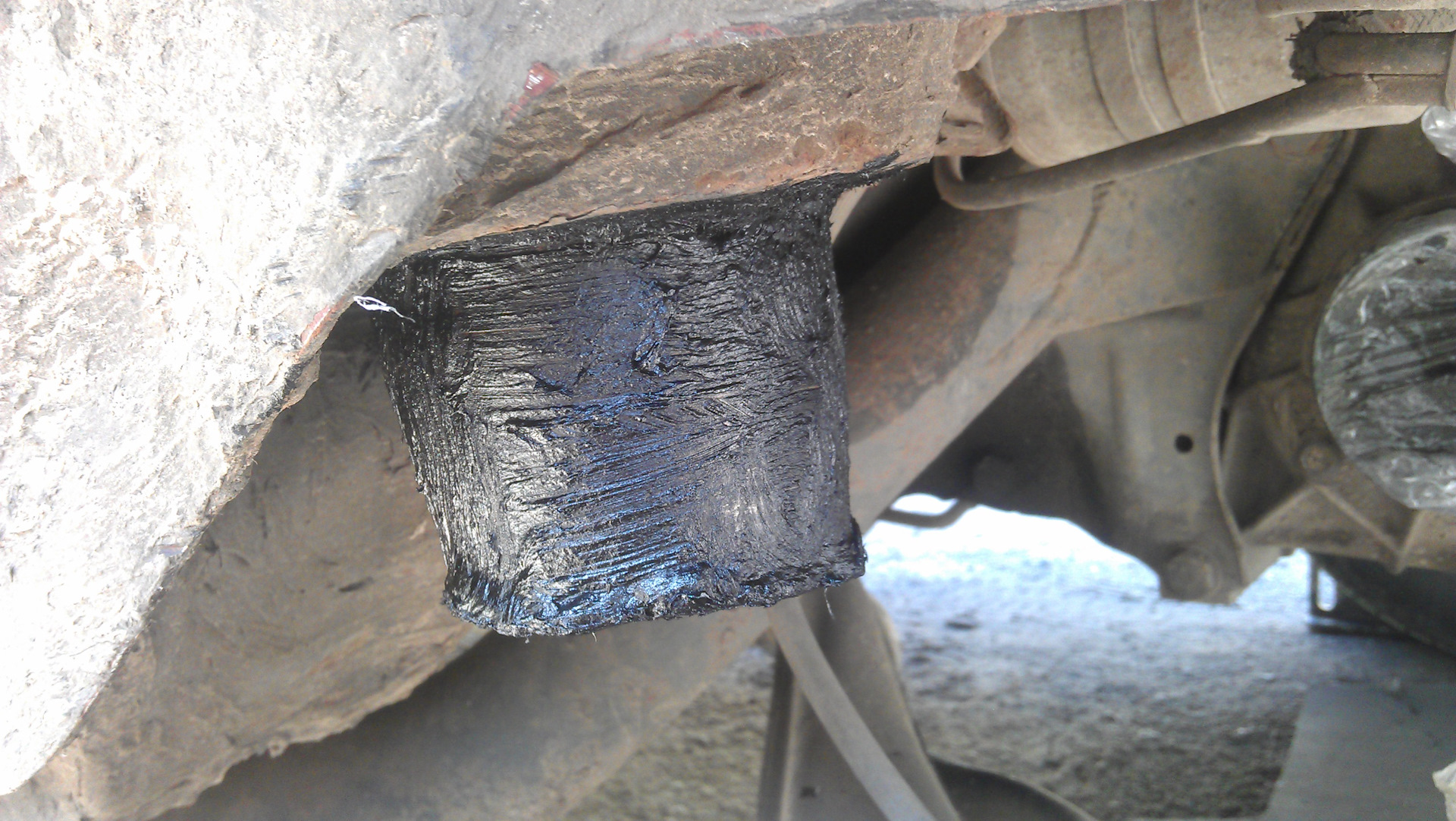

Как бы их поставить чтоб не резать стаканы эти?!
Изготовить пластину и вставить.я избавился от балконов.

Я себе для удобства еще и фишку прикуривателя вывел для того чтобы в салон не тянуть провод от электро компрессора.
это следующий этап для меня))

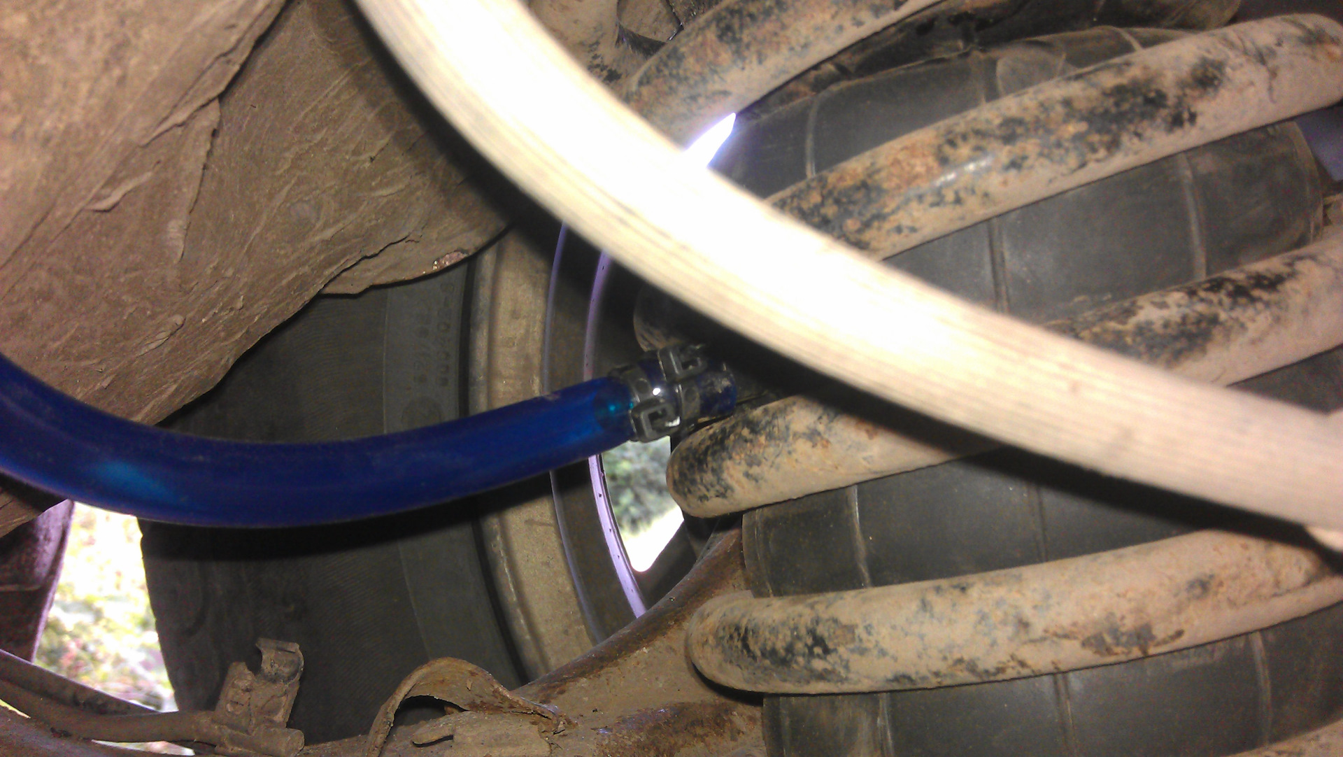

Советуют баллоны смазать техническим вазелином, чтоб уменьшить трение между пружиной и резиной.Интересно насколько долговечна эта история, отпишись попозже.
Отпишусь обязательно. А пыль не будет придираться к вазелину, тем самым ускорит процесс разрушение резины

Возможно узнать только опытным путем.Я поставил себе твои просаженные пружины с проставками от жиги(тонкие) и уже долго катаю, все клево.Что то думал, что уазовские пружины у тебя навсегда, а оказалось шлак.

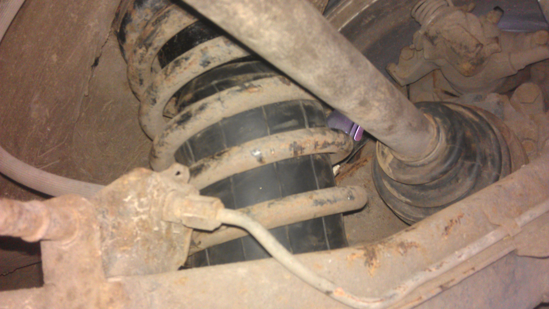

я два с половиной года катаюсь уже. только я себе ничего не резал. ну и с каждого балона выводил отдельный сосок. потому как если с одной стороны больше нагрузить воздух в другой баллон уходит и сторона просаживается.

Эти баллоны конечно очень хороши. Но лучше бы их обернул бы в камеру . а то протрутся быстро.
Я думал об этом, но есть одно НО. Если попадет туда пыль или камни протрутся очень быстро(
Так я про что и говорю. Даже от простой работы пружины и болоном начнет тереть. Прото на многие машины это ставили и читал об эксплуатации. В основном до дыр протираются за 30т потертости серьезные при 15т
А если одеть в камеру или в две то вечные.
Ну значит попробую одеть

там боковая стенка почти 15мм а верх и низ 20. у меня за 140 000км потертостей не видно. трещинки есть а так норм все. Главное не качать больше 2 атмосфер. я по городу качаю если не загружена машина 1.2. Если 3 человека и багажник полный 1.5.
Спасибо, потому что у меня сейчас накачано 0.9. но это для повседневной езды, на море буду ехать багажник будет забит, думаю качнуть 1.5
