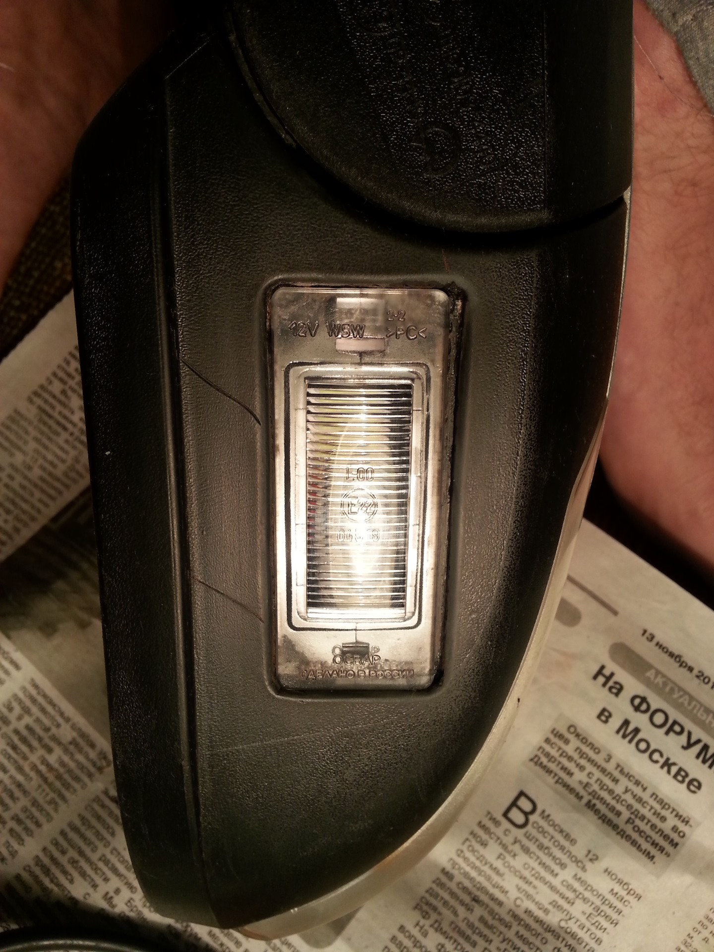

увидев у друга зеркала с подсветкой и автоскладыванием решил и себе сделать подсветку. вариантов установки было много, но все какие-то шляпные. хотелось чет поближе к оригиналу. после доглого поиска нормального плафона был приобретен плафон от подсветки заднего номера какого-то ваза ( не идеально конечно, но всё, что смог найти) и там же купил разьем вроде от заднего хода калины.
Дополнение проводки не фоткал. нашел необходимые пины и вставил в соответствующее гнездо разьма. Минус взят с лампочки повороткика. Активация, радость.

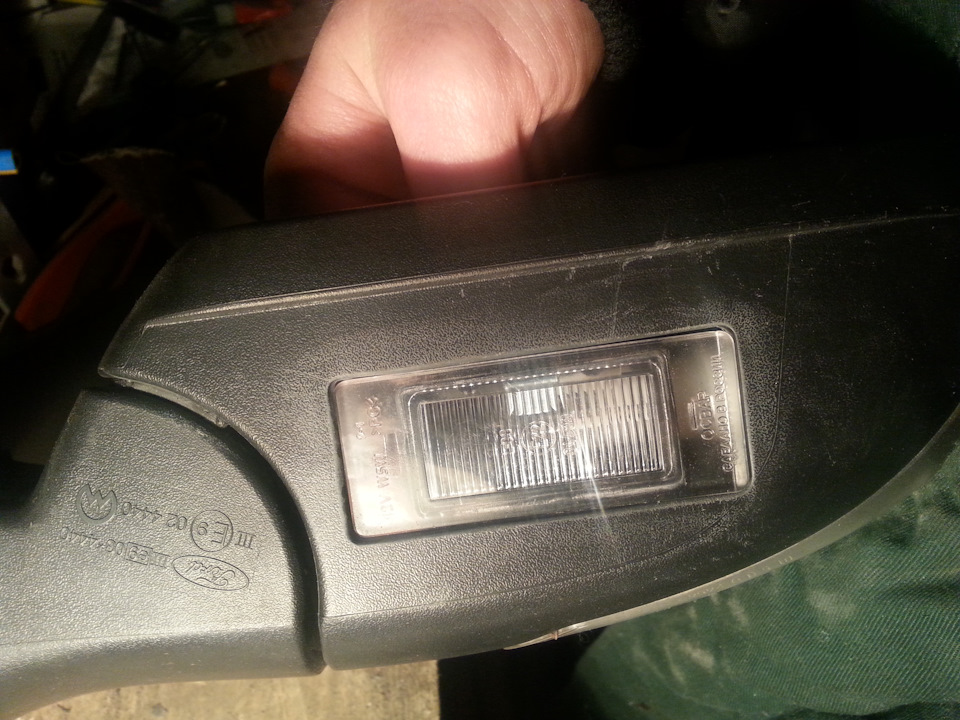

2 вопроса: 1 как снять зеркальный элемент? 2- повороту зеркального элемента внутри ни чего не мешает?
зеркало подцепил палтцами и тяни. там типа защелок. поворотные механизм чуть подточил. в идеале надо плафоны пониже

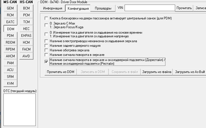

КАКАКАКАККККК… РАССКАЖИ как активировать… я сделал но активировать не могу. =((((((
Подскажи какую прогу нужно скачать на ELM для форда, а лучше ссылку. И как действовать. Пошагова… Очень нужно…
Сначала модернизировать елм. Затем уже шить. Все тут ffclub.ru/topic/361870/

Все круто, хорошо получилось, но где пример работы? Самое интересное не показал.
да чет таких фото и нет. в плафон запихнул светодиодную пластину с алиэкспрес примерно 20 на 20мм. светит раза в 3 ярче штата)
Чтобы подсветку подключить внутри зеркала есть провода? Прошивать мозги потом надо?
нет проводов. писал же что допиновывал. 1 провод до разъема зеркал, второй на минус от поворотника
Круто! А как приклеил плафон?
зачем клеить. вставляется в паз и так же вынимается. как и подсветка заднего номера на тазах
изнутри из пластика сделал контур
