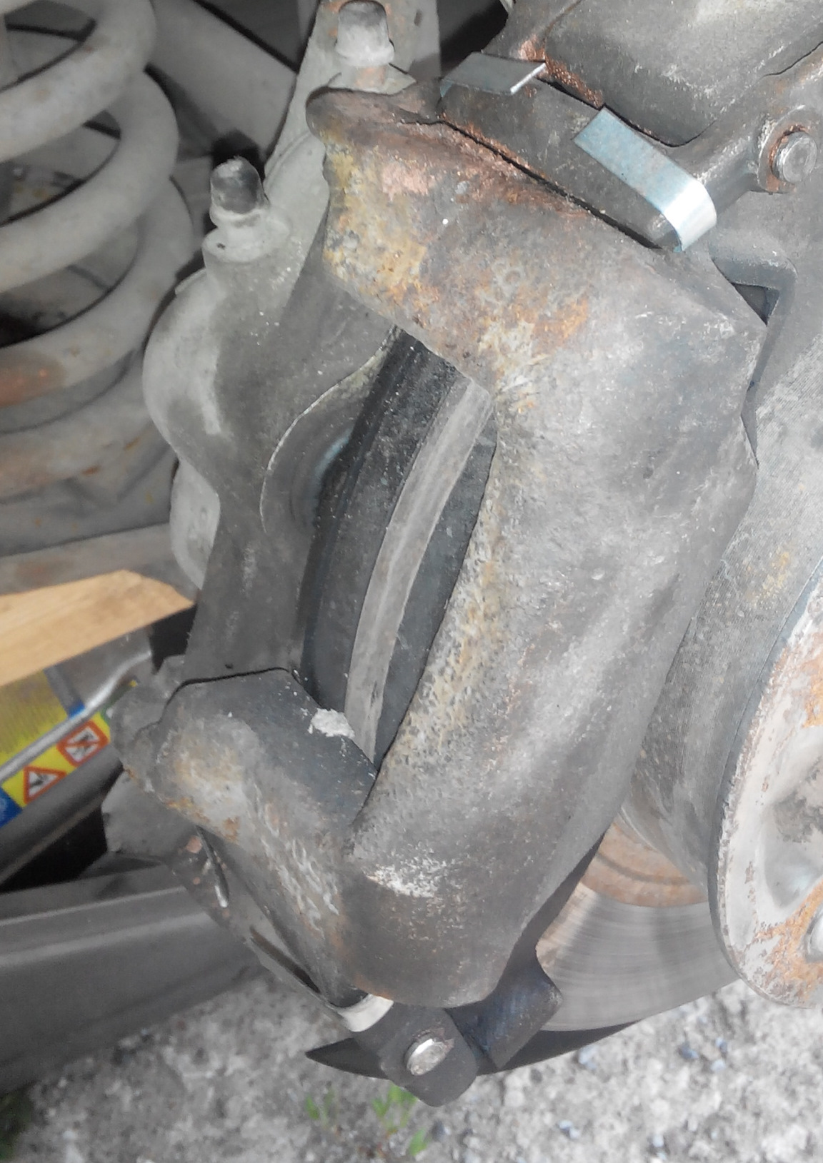

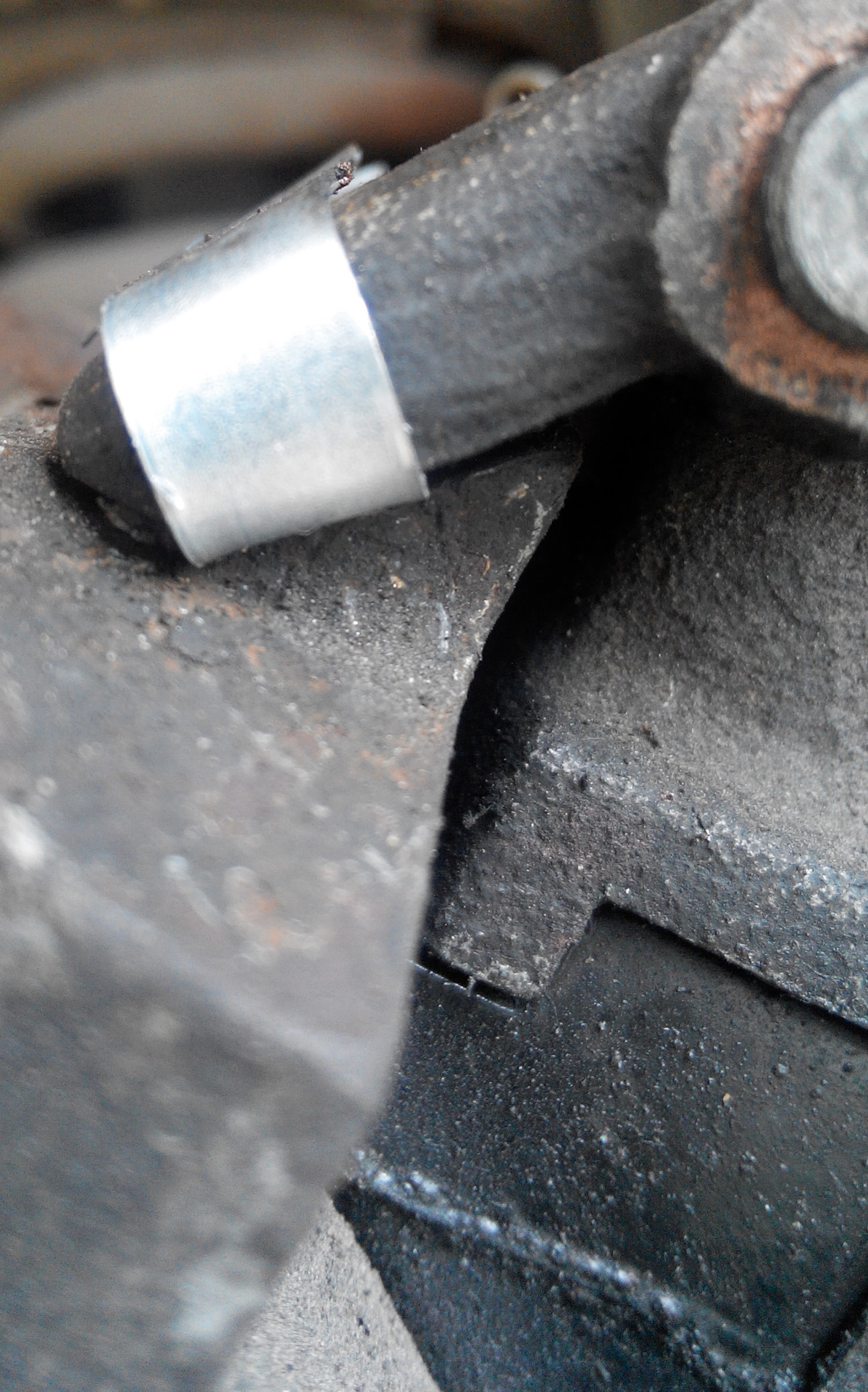

2. Стали греметь тормозные суппорты и колодки. Решил воспользоваться советом Сергея (www.drive2.ru/l/3498771/), вставил кусок хомута от ШРУС. Итог — дребезг пропал полностью. Сергею спасибо!

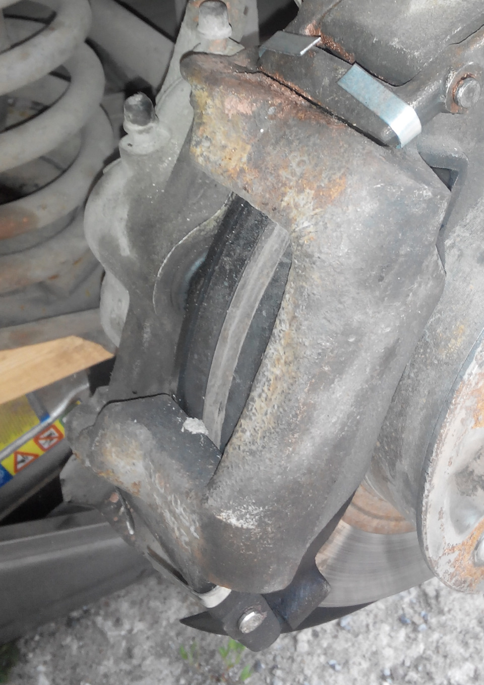

3. Покрасил экспедиционную площадку Раптором. Понаблюдаем, как поведет себя после зимы. Сначала отпескоструил, затем слой кислотного грунта, потом слой Раптора.

интересное решение надо попробовать а то зае-л грохот супортов
Сам в шоке. Раньше кусок канистры подкладывал, а с жестянкой намного проще.
