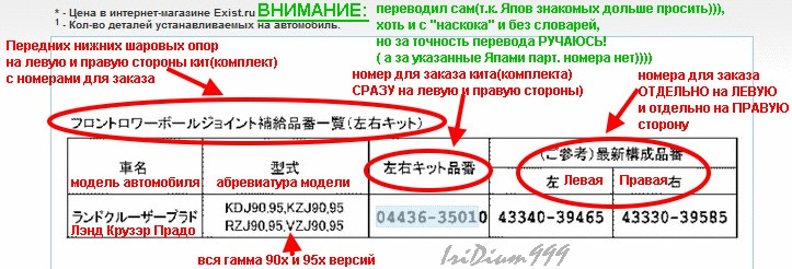

Комплект 95\185-(нижние шаровые ТОЛЬКО Genuine Toyota — 04005-02235) или 04436-35010
правая нижняя шаровая 43330-39585 (старая 43330-39415)
левая нижняя шаровая 43340-39465 (старая 43340-39325) (43340-39455)
Комплект Tacoma 04005-04134
Tundra\Sequoia
лев 43340-39356…
прав 43330-39466 (43330-39605) (43330-39465)…

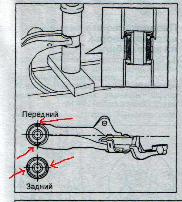

передняя подвеска:
Болт нижней шаровой 90105-10406
Сайлентблок верхнего рычага 48632-35080 JL
Сайлентблок нижнего рычага, передний 48061-35040 JL
Сайлентблок нижнего рычага, задний 48061-35050 JL
Втулка развальная (болт регулировочный) 48409-35050
Болт крепления переднего нижнего рычага 90119-14071
Гайка крепления простая (к болту) 90179-14062
Гайка с развальным (регулировочным) эксцентриком 48452-35020
