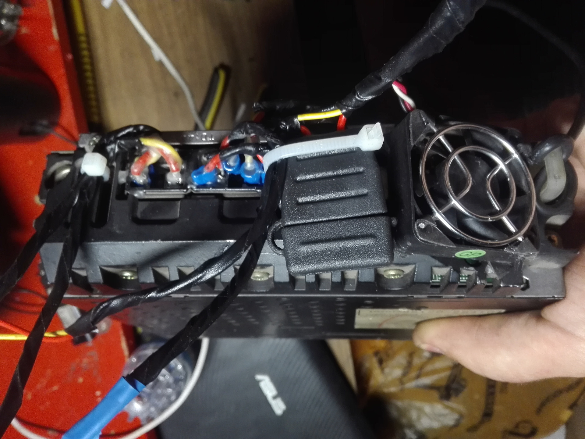

Наткнулся я как то на оригинальную японскую магнитолу Toyota 86120-2B410 в хорошем состоянии. Я не помню с какой она машины и вообще, на каких должна стоять. Но из за отсутствия у моей ED своей, то следовательно, готовим эту. На ней конечно присутствует только FM\AM и наши старые касеты. Меня это не очень обрадовало. Но качество звука и самой магнитолы сподвигнули меня вндрить туда AUX. Ибо так я могу слушать все подряд на высоченном качестве. Перерыв все схемы, распиновки, и то как ставят в такие магнитолы AUX, я не смог найти ничего толкового и не сложного. Все или мудренно или бесполезно. Но потом я нашел видео, где парень пытаеться подсоединиться к CD чейнджеру. Далее я опишу все в картинках и подписях. Единственное что он там сделал, так нашел куда сувать руку))) НО результат меня разоровал, и пришлось мне работать методом найчного тыка, так как по его схеме был жуткий треск, писк и прочее, но играл музыку через мини-джет, правда, играл. Так вот делюсь тем, что сам выяснил, теперь вы можете добиться от такой или похожей магнитолы качественного звука и через легкий способ подключения AUX.
Жду ваших коментариев и пусть мои работы помогут другим.

ты серьезно?) там ток я еще выяснил кое что. надо переключить пару проводов по другим контактам и звук будем чистым на громкости и бас хороший
Просвяти?
DEAD-MARMOK
какие провода нужно куда переключить?
Землю лучше перекинуть на землю выхода с кассетника например а то какие то щелчки были слышны небольшие. А входы право лево так и остаются.
