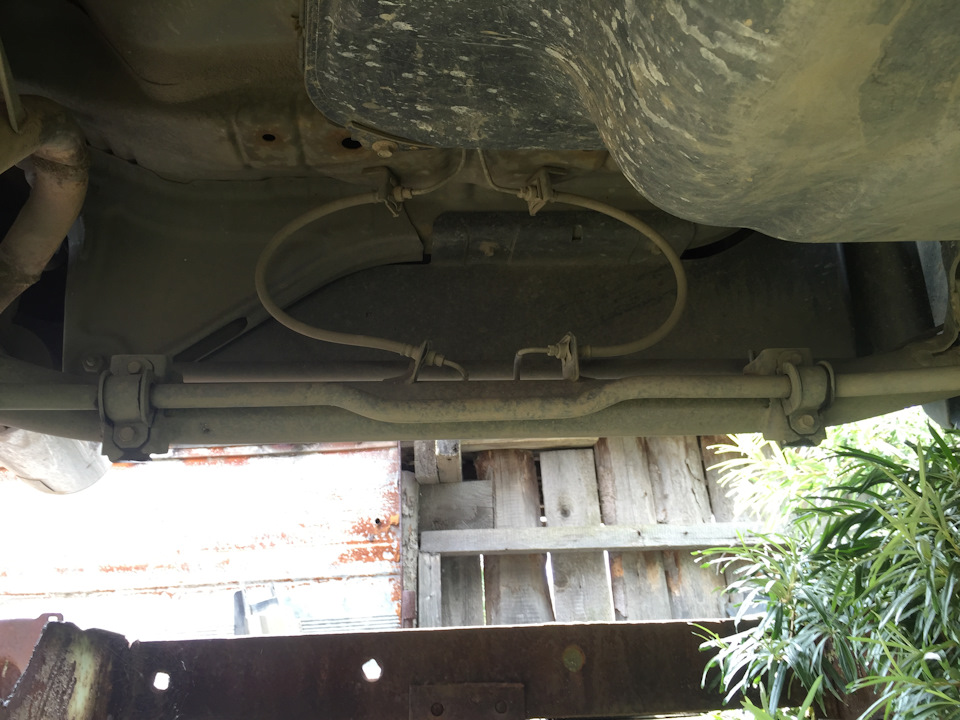

Спустя час машина уже на эстакаде (хорошо, когда она стоит прямо во дворе твоего дома).
Полчаса неторопливой возни и новые втулки на месте.

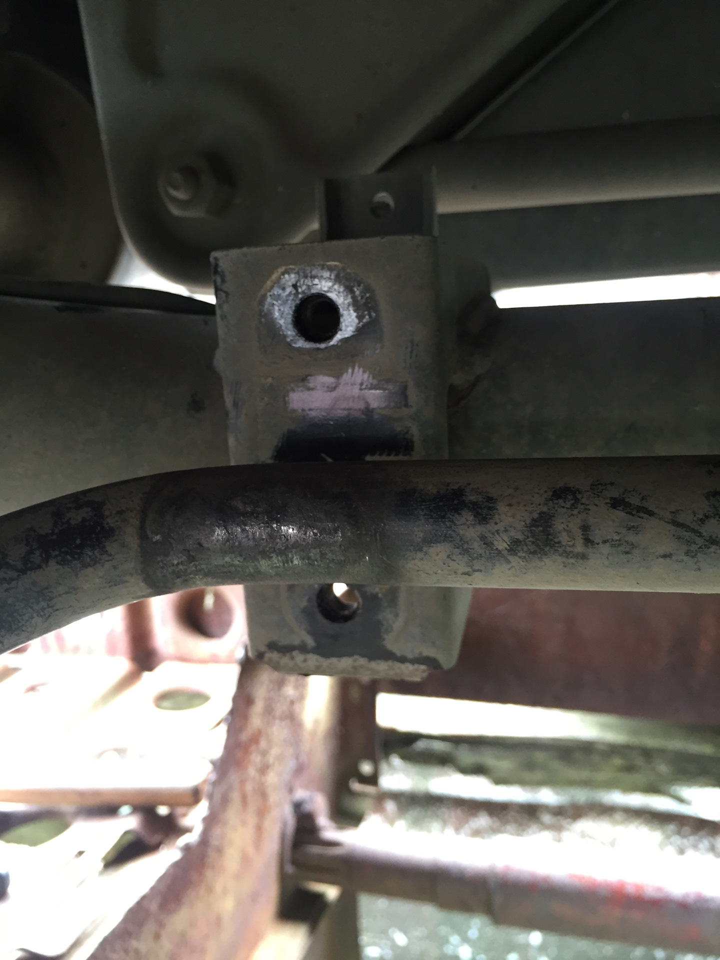

У меня уже были на этот стабилизатор новые втулки из полиуретана. Ставить их побоялся по причине того, что «сожрет» металл. Ниже приложу фотки, на которых видно, что резина стерла все до краски а затем сама втулка начала разрушаться. Думаю, что с полиуретаном было бы не много иначе. В любом случае – это только мои предположения.
