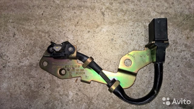

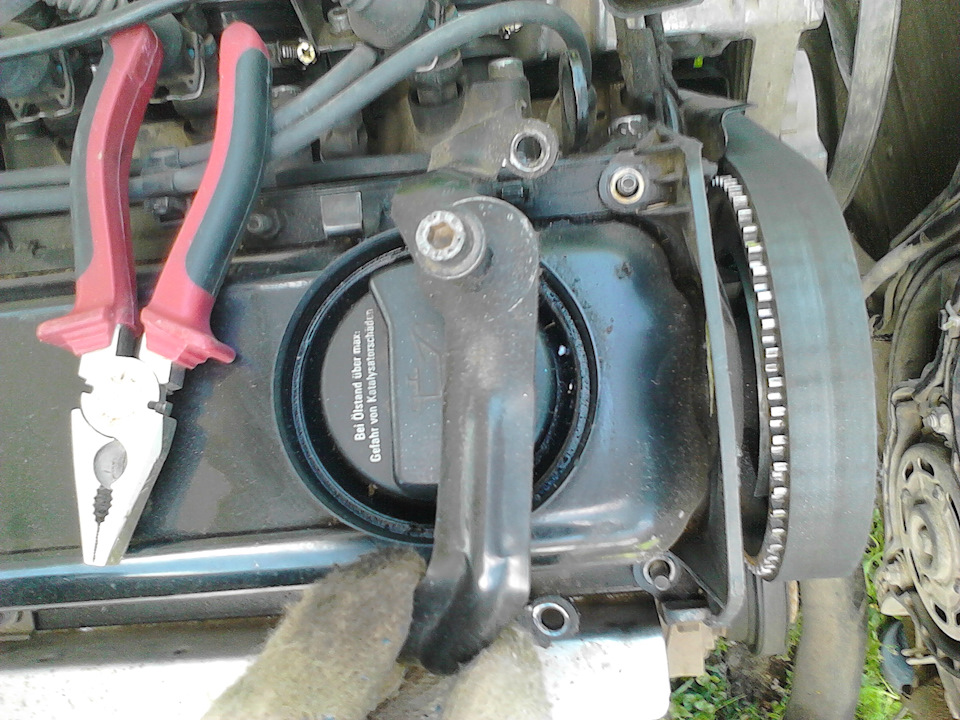

Всем привет.Поменял я его наконец уже давно, но вот сейчас только пишу.Сразу хочу сказать, ни когда не думал, чтоб поменять датчик надо столько сделать.Но начнем по порядку.Данная запись относится к тем у кого датчик Холла, вот такой

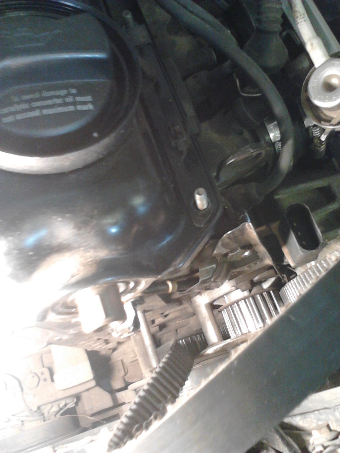

И еще рябатя, чтоб его поменять нужно полюбому снимать ШЕСТЕРНЮ РАСПРЕДВАЛА…ПОЛЮБОМУУУ.Так как инфы по замене я не нашел ни где потратил много времени.До последнего надеялся, что не придется снимать шестерню.В чем вознникли проблемы я опишу.Фото не очень((((Итак, первое это надо его снять, подумал я и решил приступить.Итак:этот датчик крепится двумя болтами и находится он за кожухом ремня ГРМ.Кожух снимаем, там две защелки по бокам и вытягиваем его вверх.Вот что видим.
Бампер снимать не надо, я его скидывал, чтоб прочистить контакты сигналов.Для удобства лучше скинуть ремень.Для этого выставляем метки, ослабляем натяжной ролик и стягиваем ремень с шестерни распредвала.

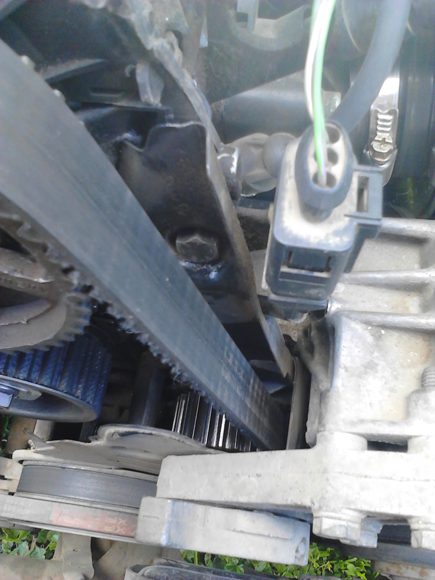

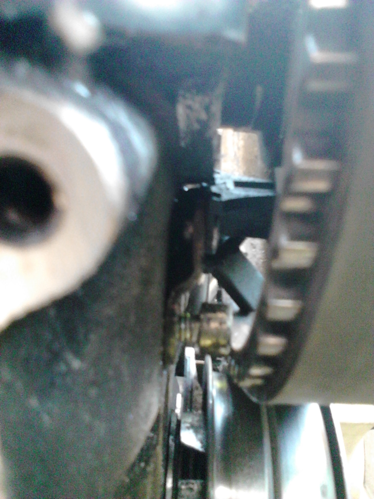

На фото видно датчик и разьем к нему.Разьем снимаем и вот первый болт на 13, его видно.Откручиваем его, а дальшееен…я охренел.Второй болт находится за шестерней и он под внутренний шестигранник.Ну ладно подумал я и просунув шестигранник сквозь отверстия шестерни, начал откручивать его.Но болт оказался длиным и ни как не хотел выходить, т.е он упирается в саму шестерню.Достать его НЕВОЗМОЖНО…Раз в этом дело, я решил его спилить, достать, а вместо него поставить другой.Подумано, сделано, нахрена только…

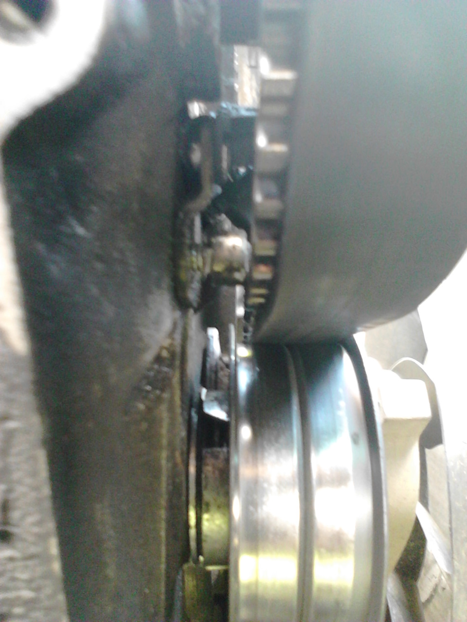

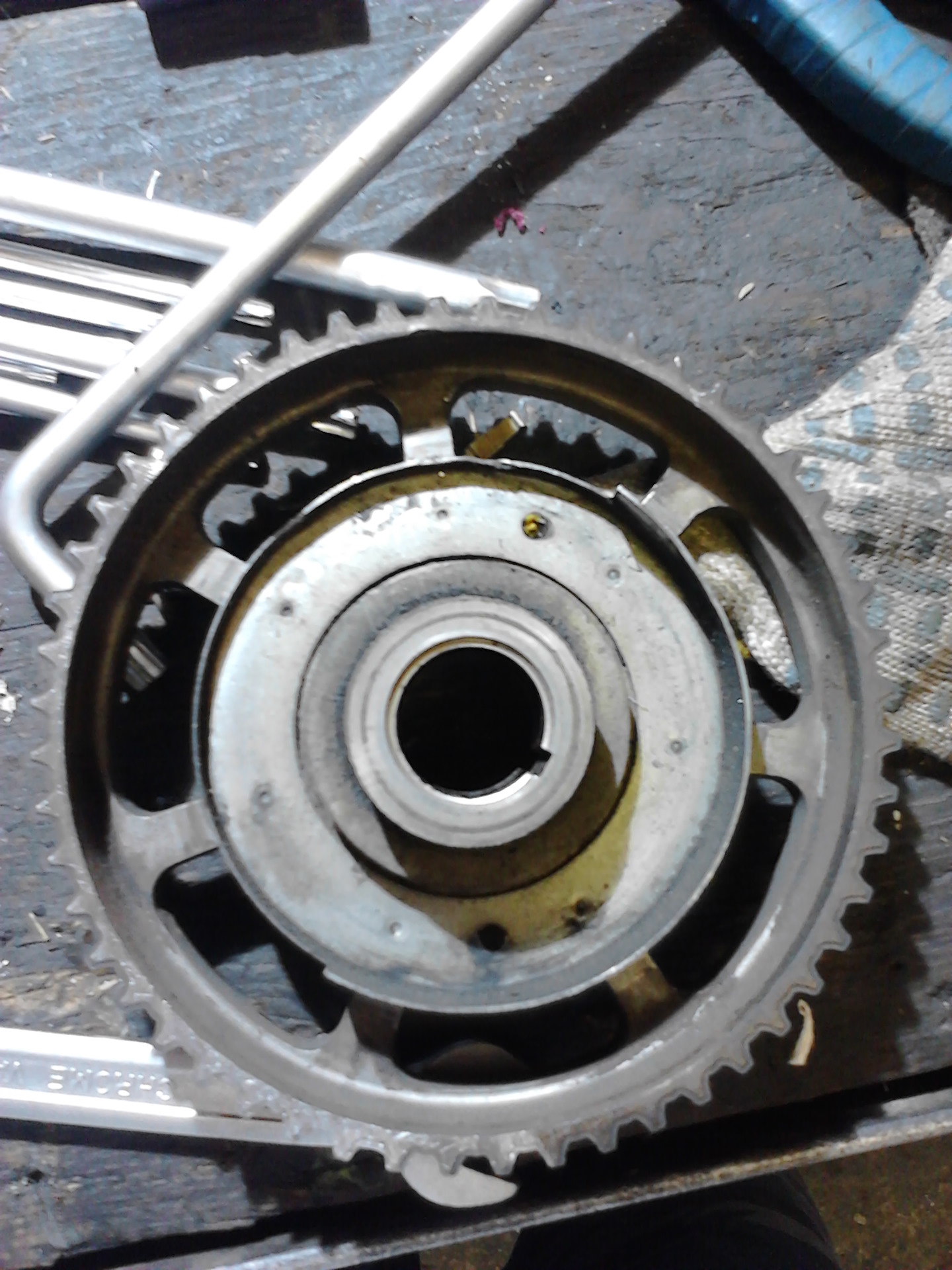

И вот он в руках, но…что же дальше.Датчик ни как не выходит.Дело в том, что на шестерне с обратной стороны есть выемка(вы ее еще увидите на след.фото), а у датчика есть паз.Старый датчик можно сломать и вытащить, что я и сделал, но вот новый ни как не идет.Кстати вот картинка как он расположен за шестерней

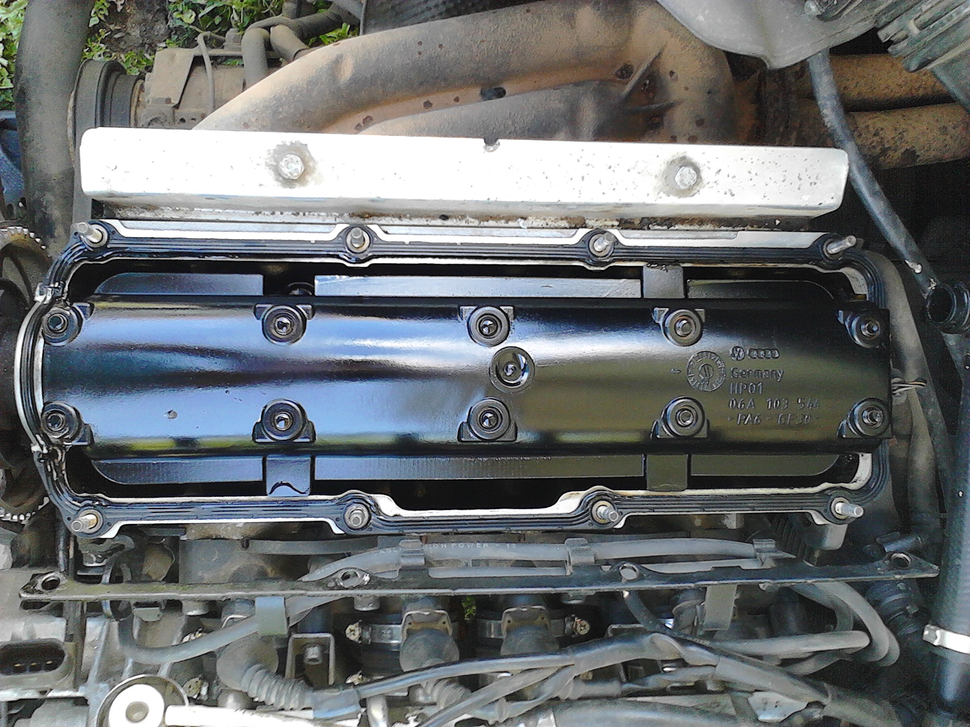

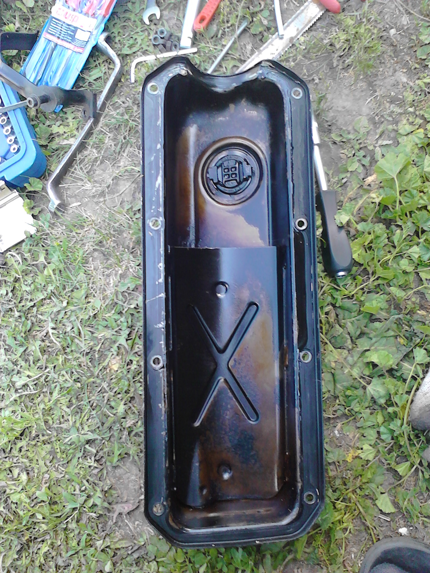

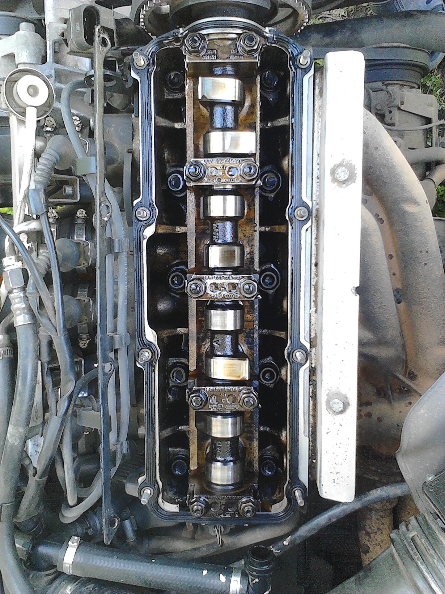

Затем меня посетила еще одна идиотская мысль…а если снять клапанную крышку с пластиком на котором метка ВМТ, может сверху пролезет датчик и я его провожу в круговую по шестерне на свое место.ЧУШЬ ПОЛНАЯ.Но разобрал
После всего этого и наконец поняв, что ни чего не получится…собрал обратно и пришел к последнему решению снимать шестерню распредвала.Как одному ее открутить?да хрен его знает, заморачиваться не стал.Собрал полностью все и без датчика уехал к знакомому снимать шестерню.После не долгих манипуляций как ее застопорить, взяли кочергу.Продели сквозь отверстия шестерни и уперли в двигатель(не помните шпильки).И вот она в руках.Откручивали головкой на 18.
Все собираем и наслаждаемся оборотами и работой двигателя.Хочу заметить по поводу снятия шестерни, будьте осторожны;шестерня сидит на шпонке ОБЯЗАТЕЛЬНО прежде чем ее снять и поставить обратно подкладывайте ВЕТОШЬ с низу, чтоб не потерять ее.После всего этого можно и на рыбалку за карасем сгонять
