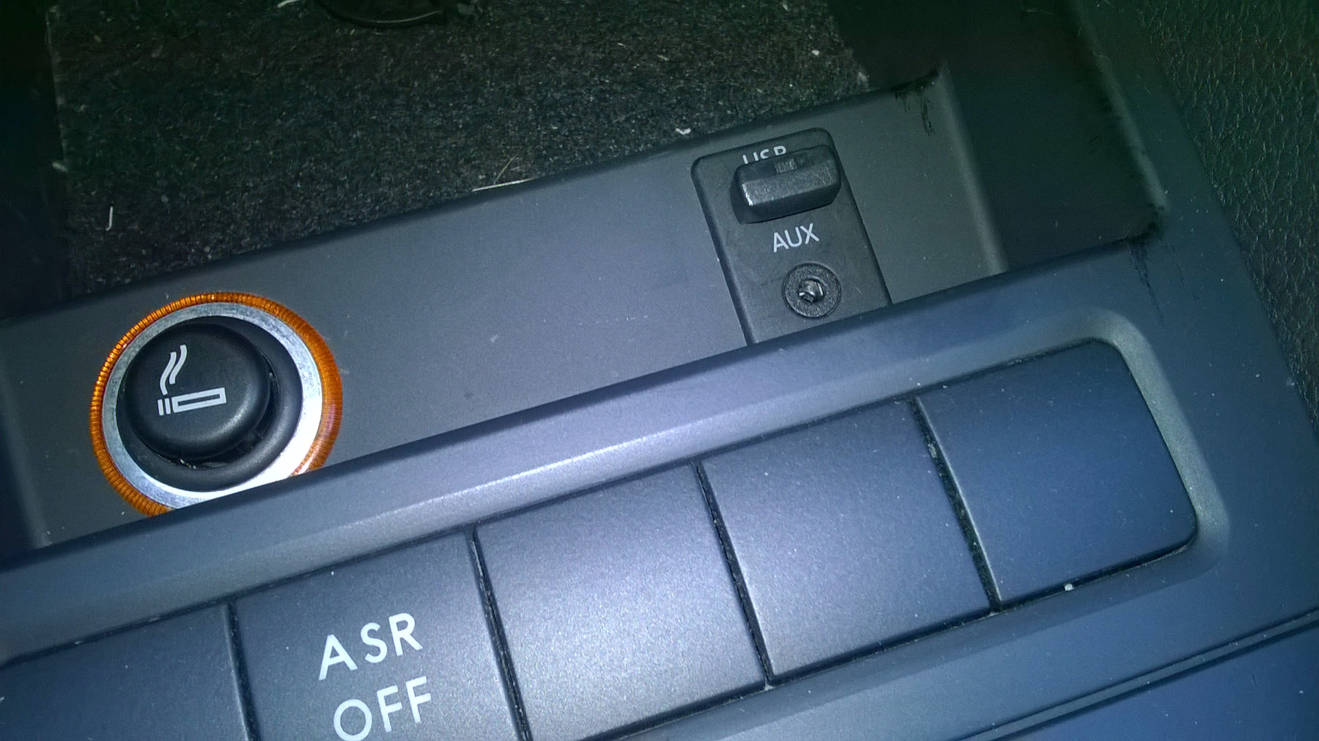

1.Магнитола RCD-510 Delphi с USB, AUX и камерой заднего вида. Ребята, камера-это вещь. К хорошему быстро привыкаешь, без нее теперь никак). Все брал на Али. Как много раз здесь писали, проводка у камеры так себе. Поэтому где-то раз в два месяца появляются «50 оттенков серого». Проходит само.

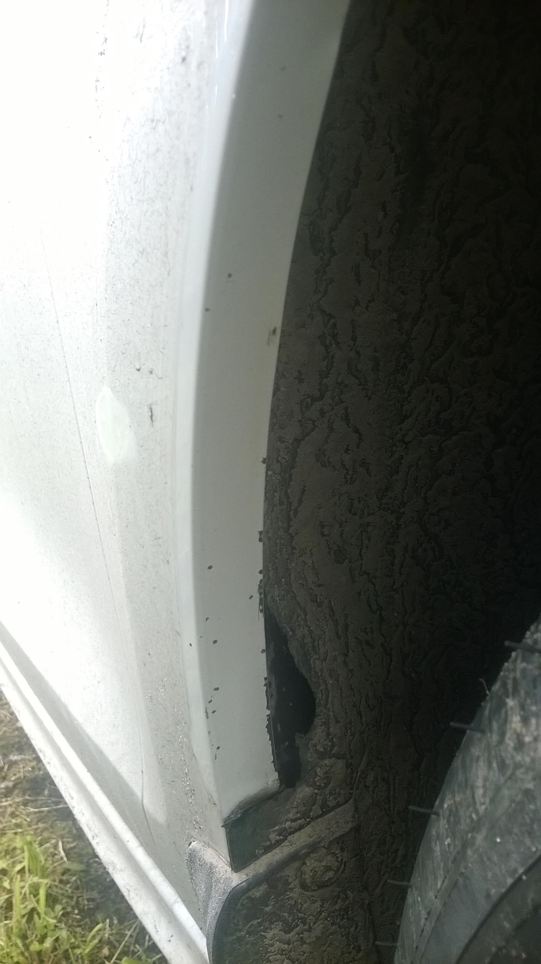

5.Защитная пленка 3М на ½ капота, переднюю оптику, пороги и дверные проемы, где бархотки соприкасаются с кузовом. Еще, рекомендую ставить для защиты от пескоструя на полоски металла крыльев, который обращены к колесам, для предотвращения того, что у меня указано на фото.

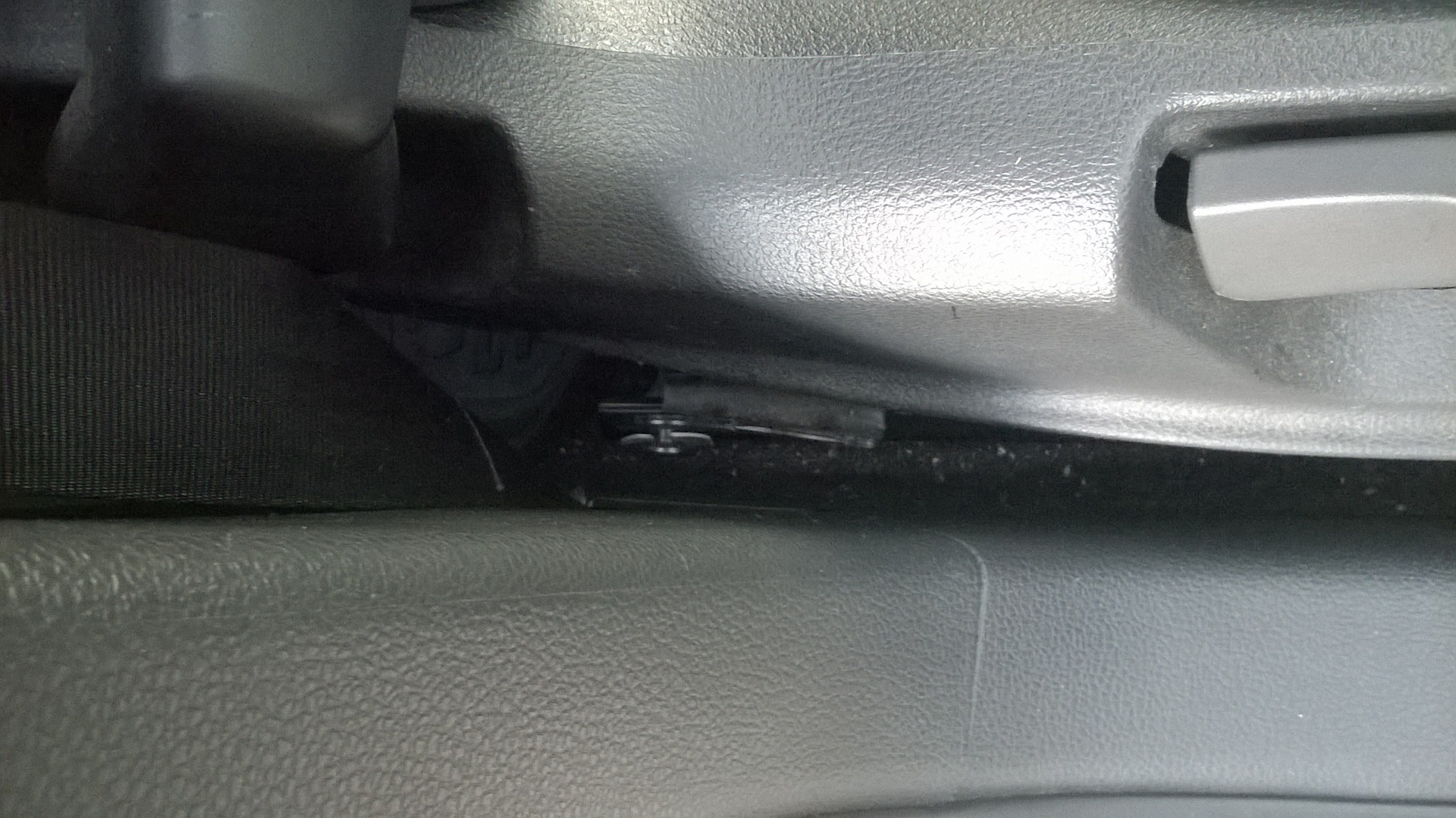

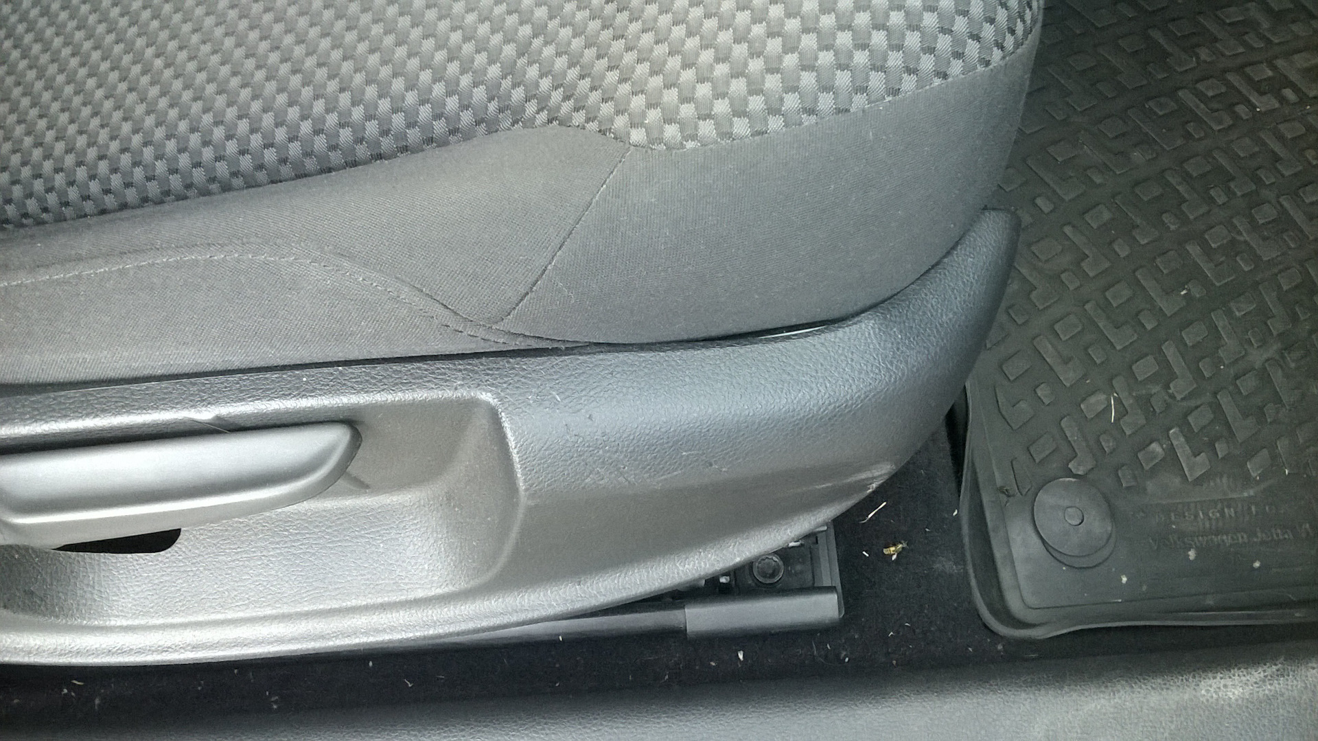

7.Часть пассажирского сиденья от Skоda Superb с регулировкой высоты. Пассажиры теперь «вылезли из ямы». Досталось оно мне, практически «за спасибо», но ребят, подходит чисто условно. Обивка и пена легли, все защелкнулось, но вот облицовка
, надо слегка изменить каркас и крепеж.
(она с разборки, снимали вандалы какие-то, за помощь в отправке из Москвы большое спасибо Chip68 ). Но в целом, плюс регулировки перевешивает все минусы. Также, с сидушкой мне досталась и спинка с поясничным упором, точнее со всем, кроме самой крутилки. Старый хозяин оставил крутилку и ручку себе, чтобы закрыть ДЫРЕНь в обивках (он себе поставил пассажирское электро). Как запчасть крутилку не купить, только весь механизм в сборе. Надо делать Custom крутилку).

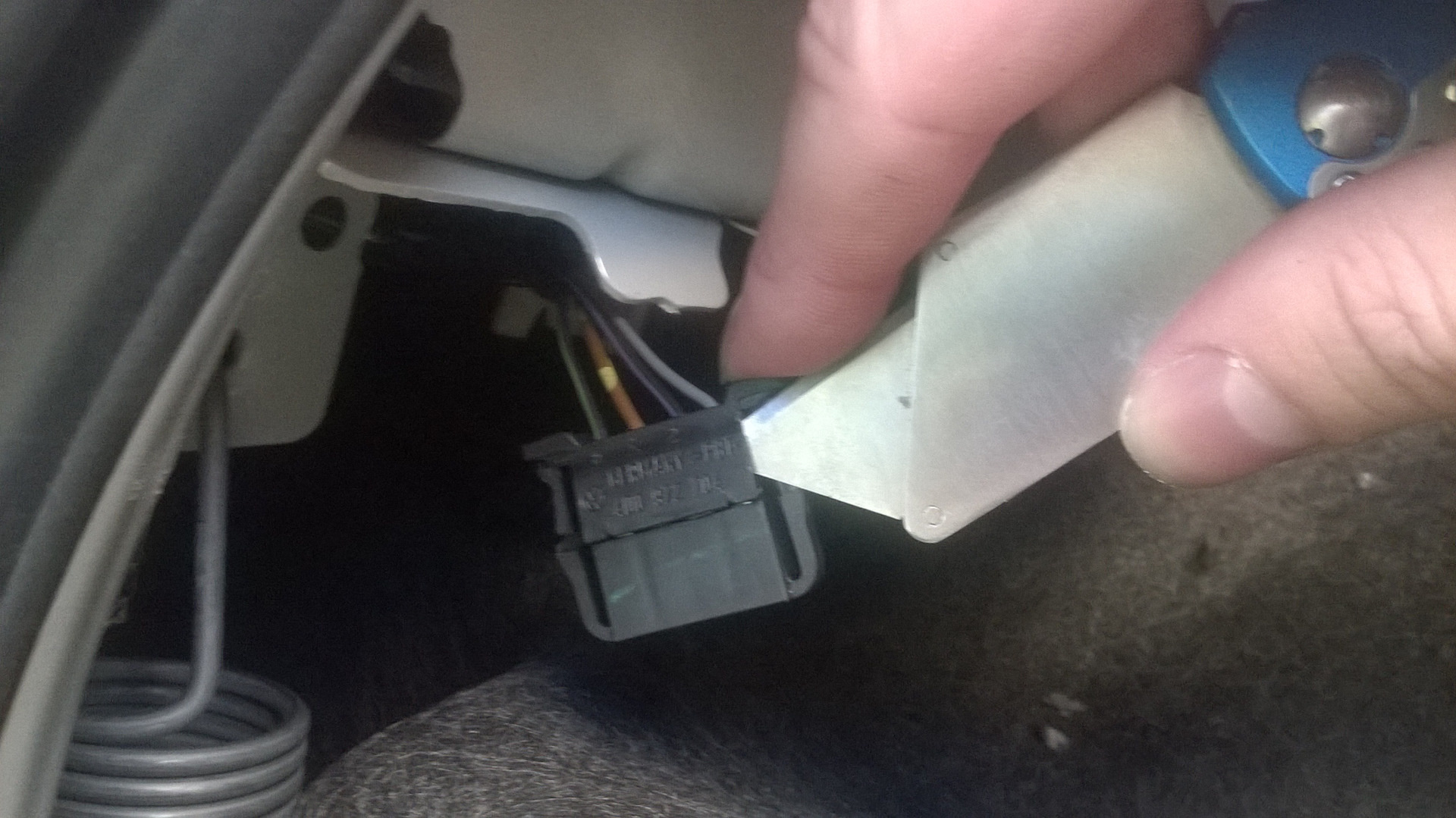

9.Протянул питание от блока предохранителей от пустого места предохранителя №43 (постоянное питание) для регистратора. Пин для вставки в блок N90732603

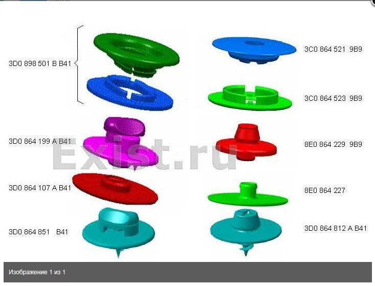

Необходимость появилась, после того, как появилась дочка, и супруга пересела назад. Коврики постоянно сдвигались, и меня, честно, достало все часто пылесосить. На одну сторону (один коврик)вам потребуется:
8E0864227-2шт
8E08642299B9-2 шт
3С08645239B9-2шт
3C08645219B9-2 шт
Нижнюю часть я не заказывал, видимо, она для ковыряния отверстия в полу, я использовал обычные ножницы. Для установки снимал только сидушку заднего дивана.
