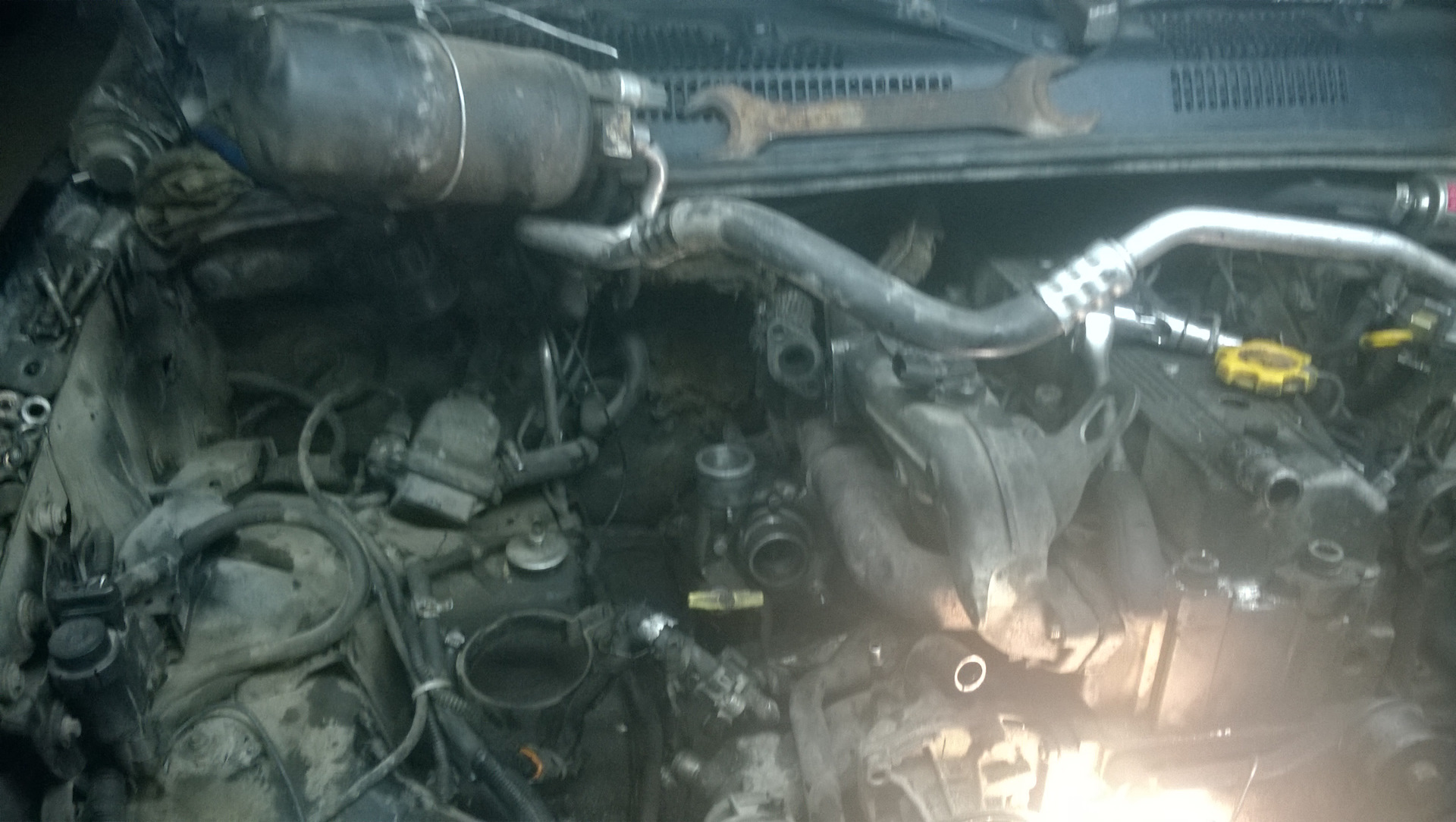

Заказал прокладки ГБЦ и клапанной крышки.
Лезть в движок сам за неимением технической базы так и не решился. Нашел человека, готового слушать и делать.
И понеслась.
Только собрался ехать в гараж — на ходу слетел маслянной магистрали АКПП и литра 3-4 я потерял. Залез под машину и кое как насадил шланг обратно. Долил и двинул дальше.

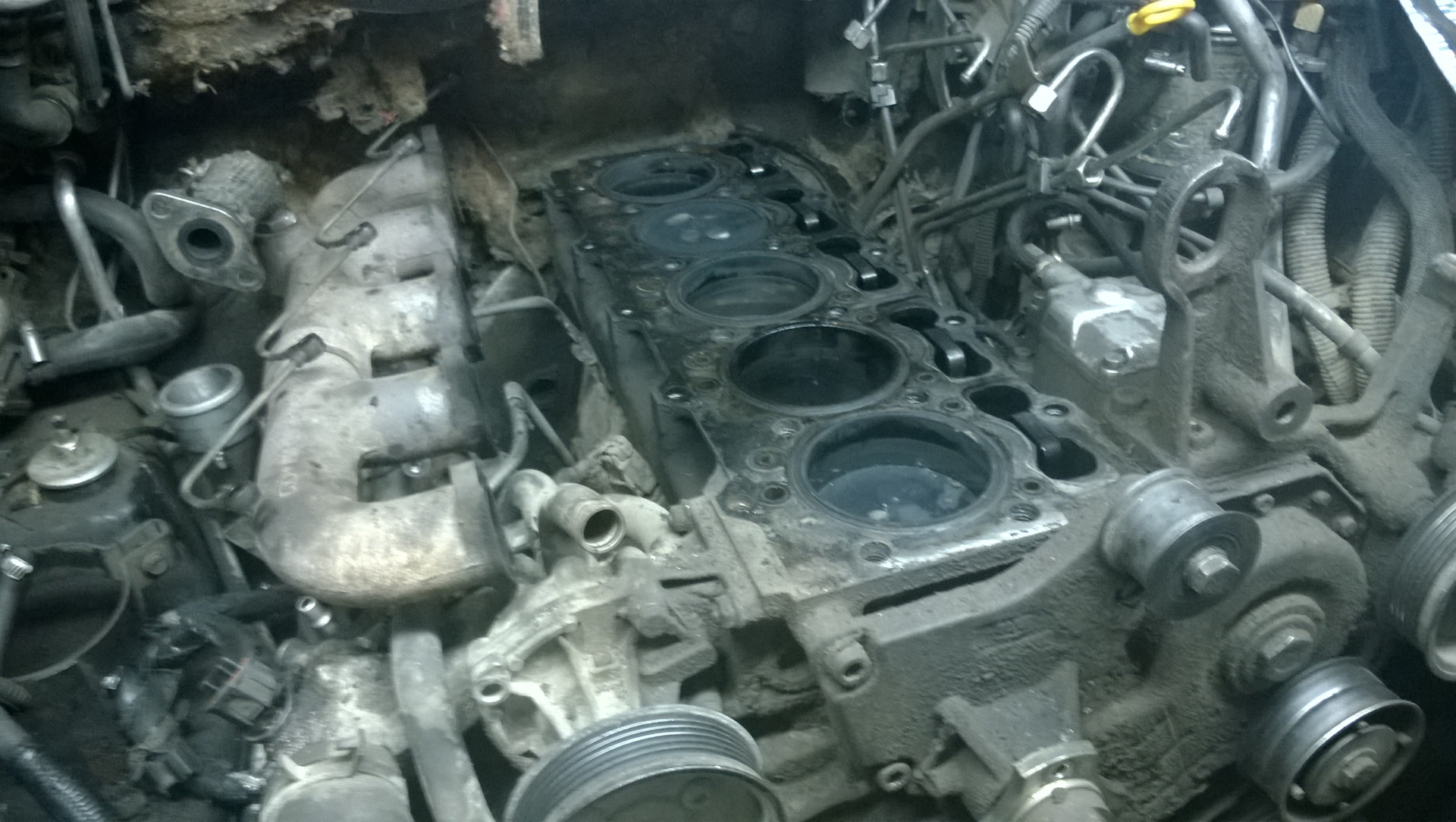

Раскидали движок. Мастер попутно раскидал пол моторного отсека, ну чисто чтобы удобно было :)

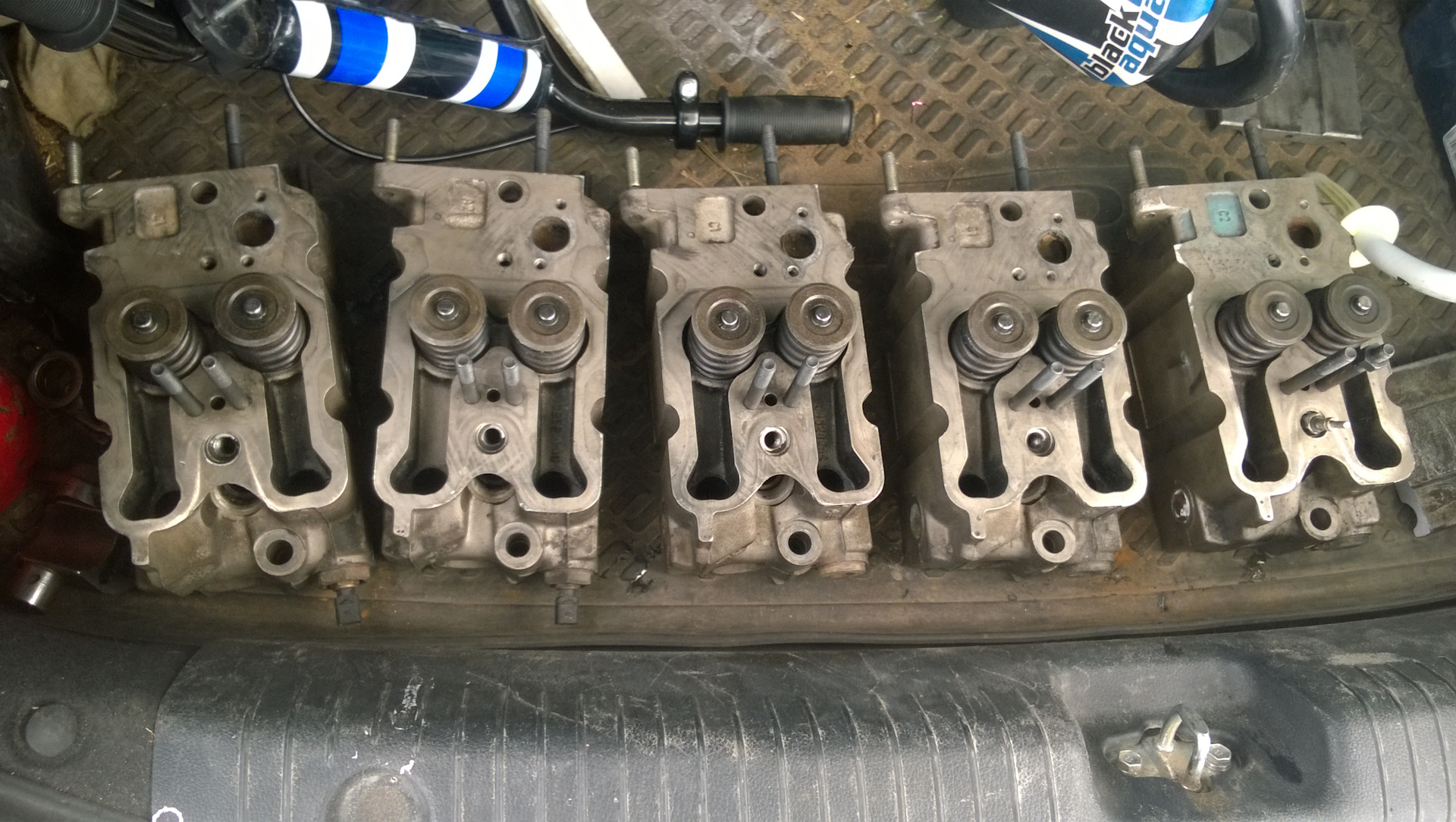

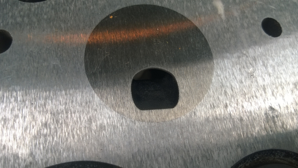

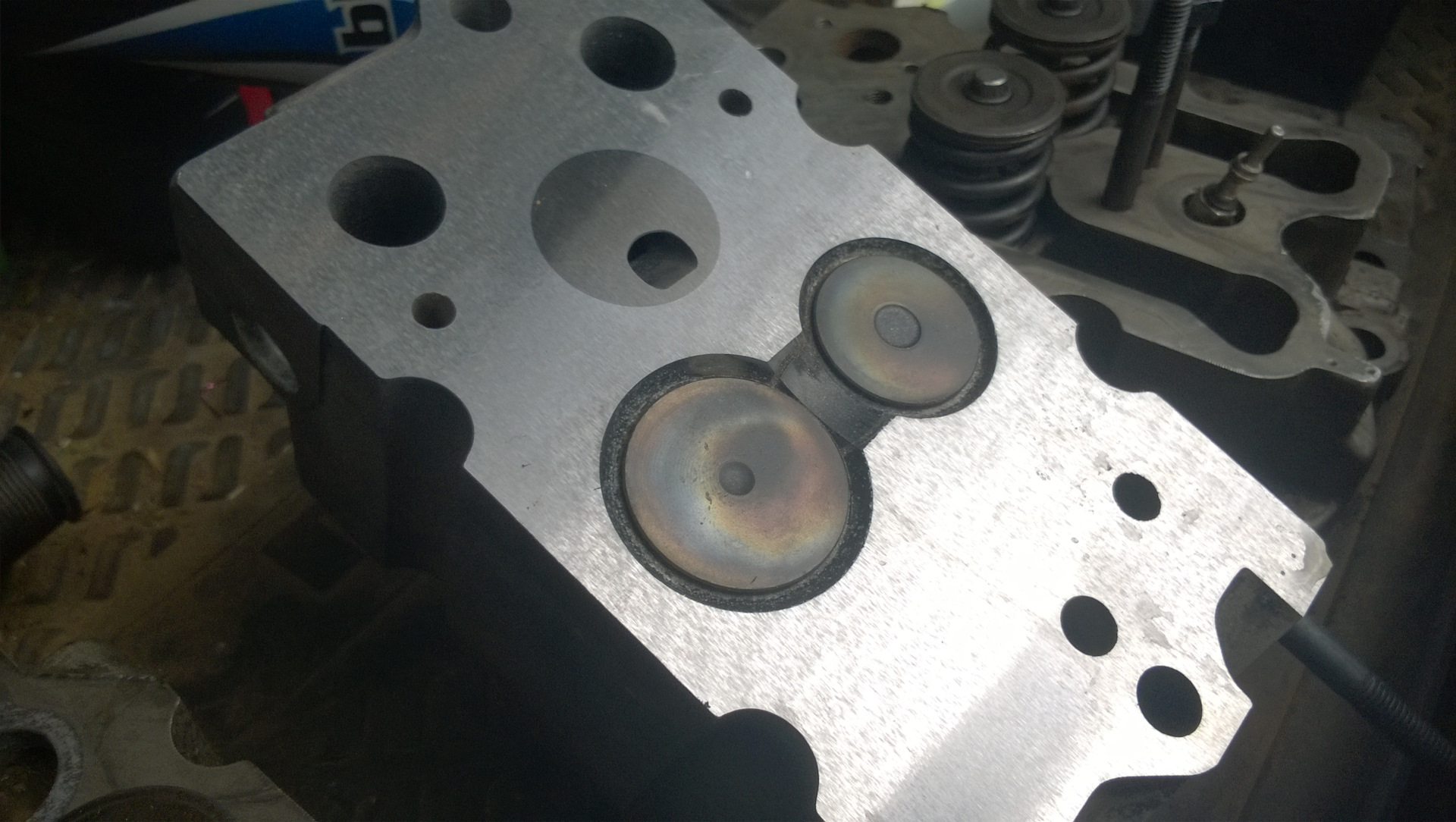

Головы на опрессовку. Вторая травит внутри форкамеры — ГБЦ под на замену. Еще в трех слегка подтекают заглушки — пофиг, заклеим.
Самое интересное, что все эти трещины на головах около форкамер в реальности никак не сказались на их герметичности и при шлифовке ушли.
Сначала подвернулось две ГБЦ у знакомого в городе. На вид вроде даже приличные, но позже я обнаружил, что они отличаются по высоте от моих аж на 1 мм (видимо уже фрезеровались). Шлифовка мне бы золотая вышла, да и снимать пришлось бы с двух сторон со всеми вытекающими. Нафиг такое счастье.
Заказываю у Димы из Белоруссии. 2 недели ожидания и голова у меня.
Снова опрессовка: не считая текущую заглушку — голова живая!

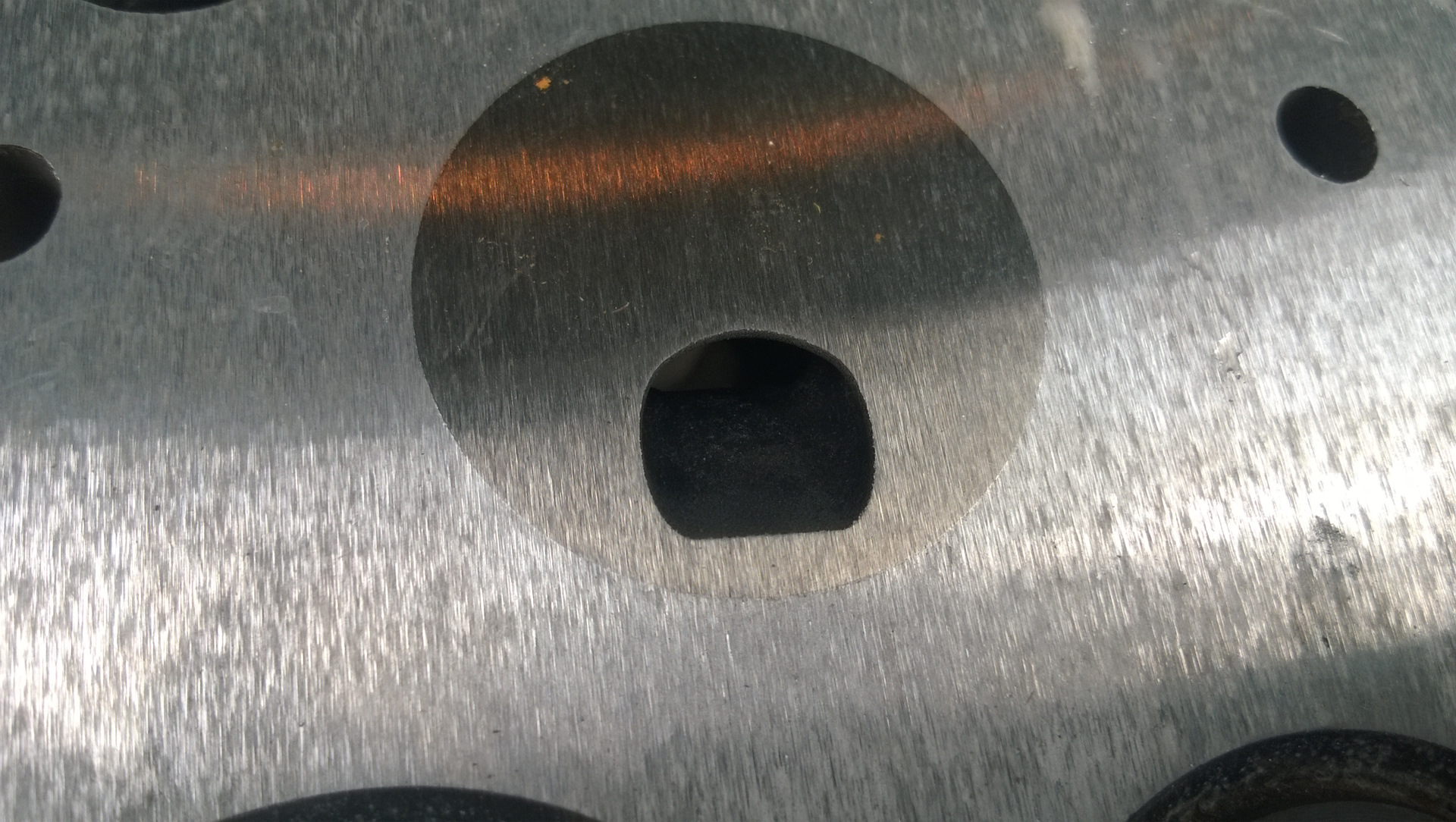

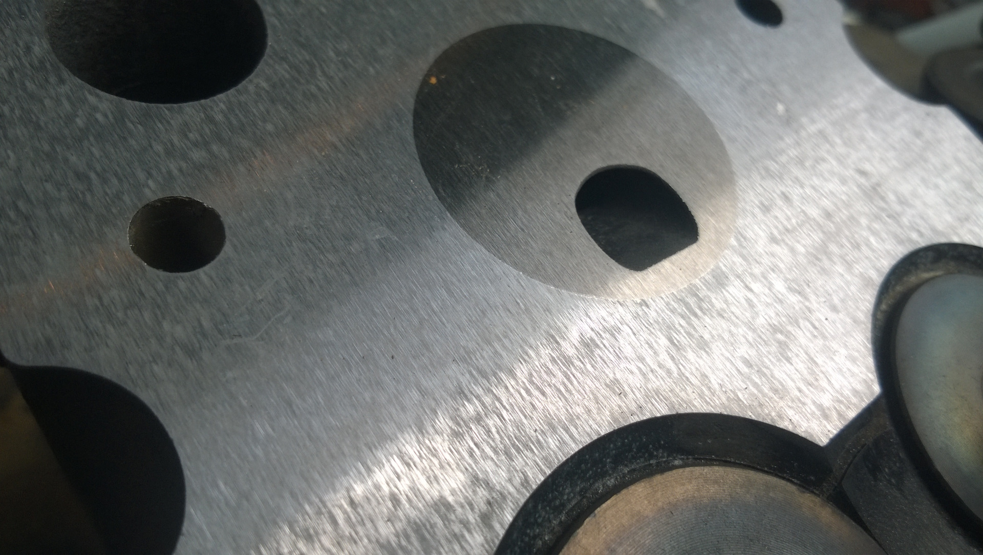

Беру все 5 голов и (внимание) боковины и везу на шлифовку. Нужна именно шлифовка, так как металл форкамеры и головы отличается и фрезером это сделать аккуратно не получится. Ну и аллюминий обычно шлифуют вроде как. Шлифовать нужно в один размер +- 0,05мм
Получилась красота!
Никаких трещин!

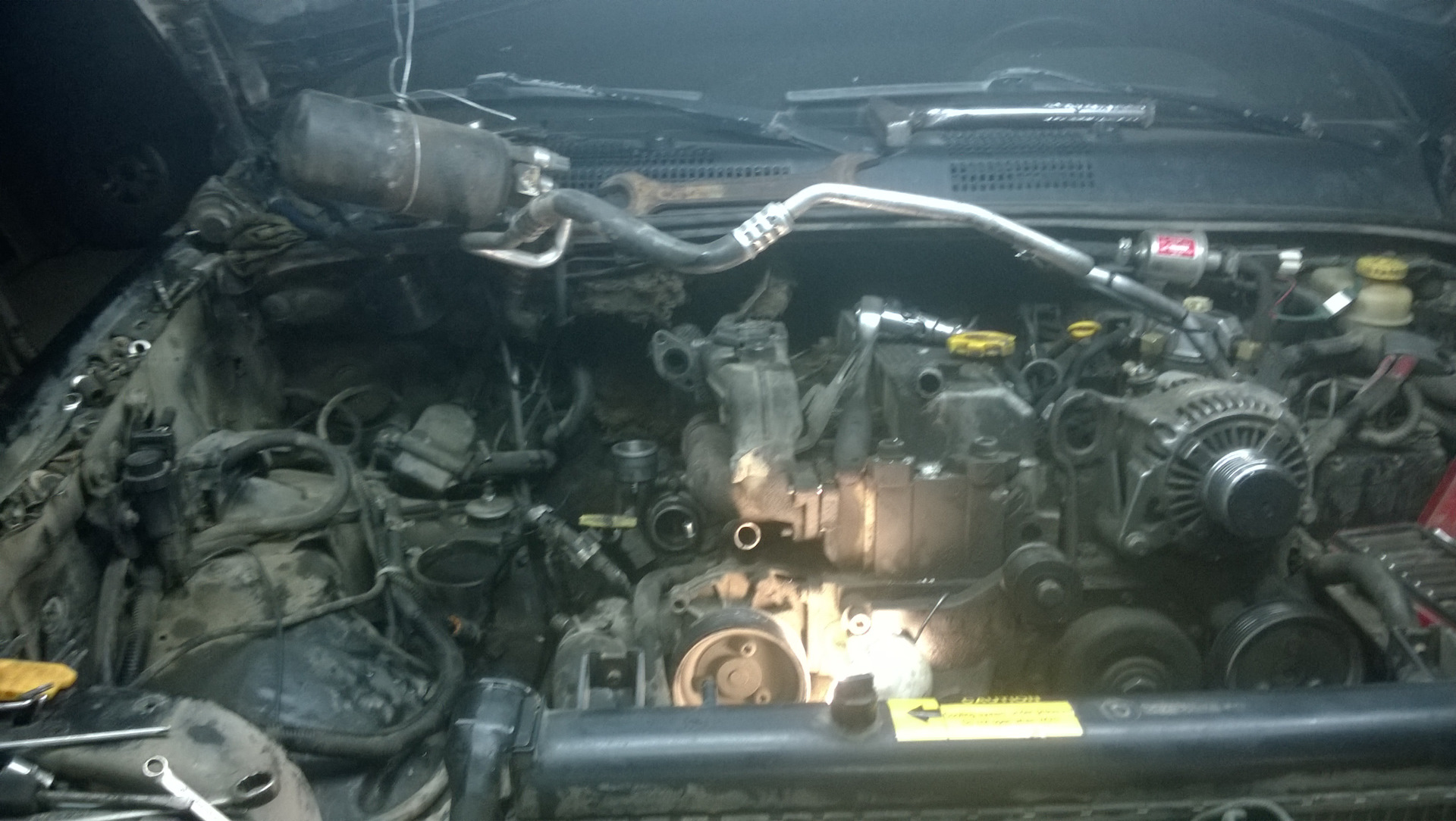

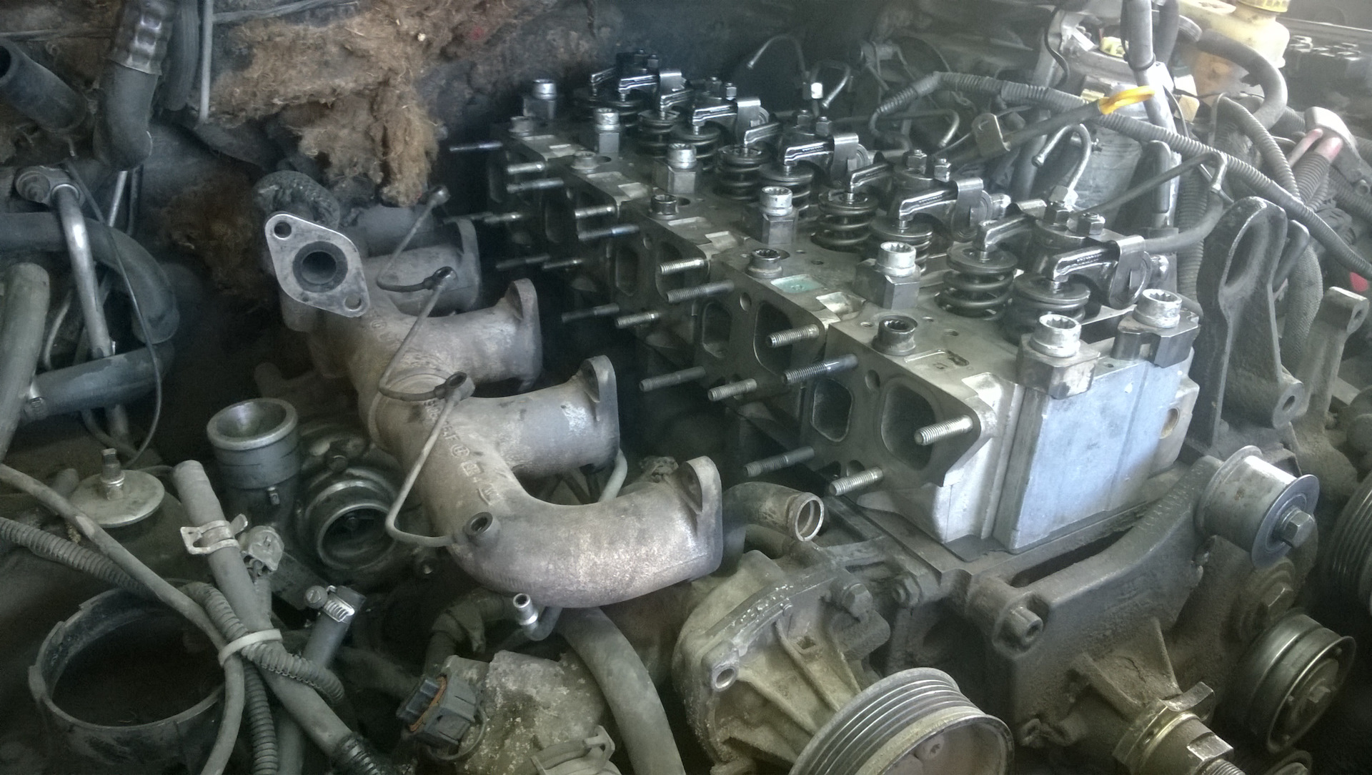

Ставим все взад. Пока ставил, выяснилось, что посеяли прокладку коллектора. Вновь бегу к знакомому, слава богу у него для меня нашлась живая б/у-шка.

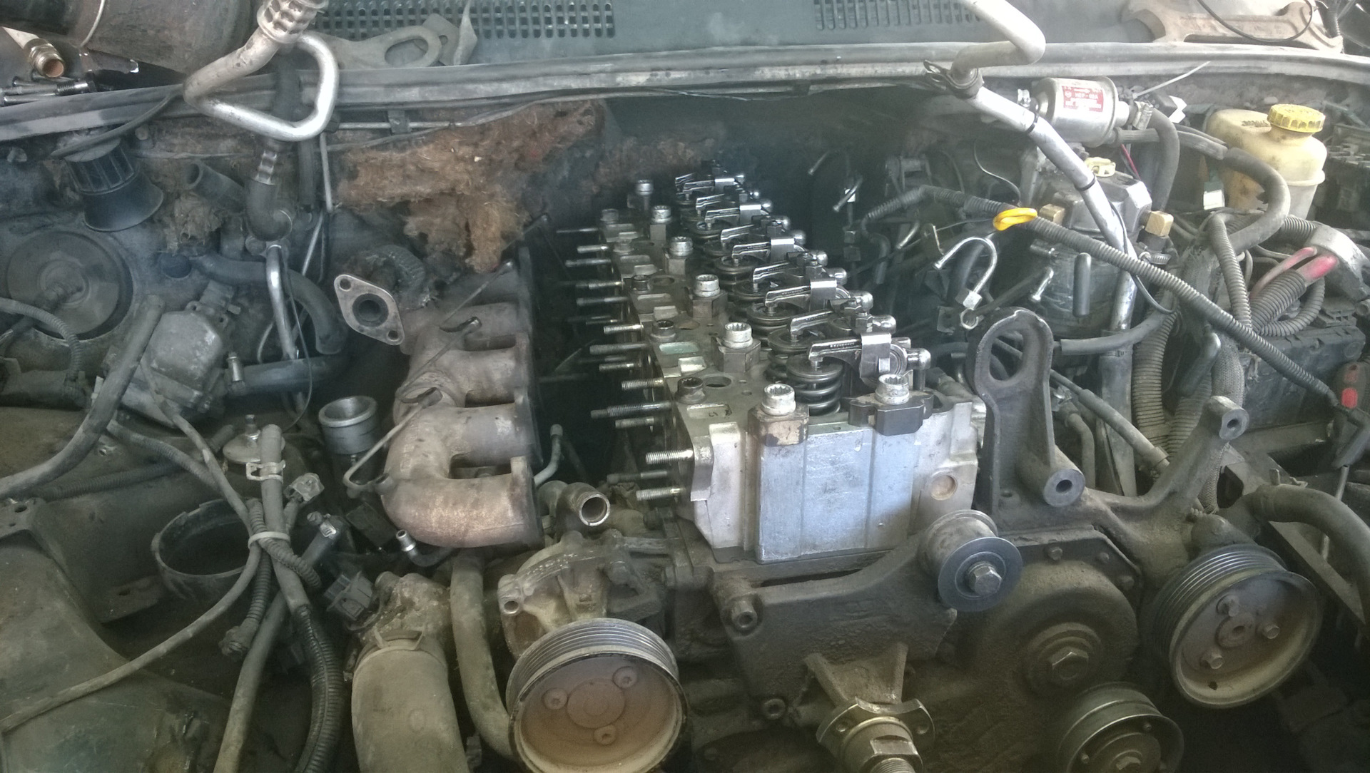

Известная засада с протяжкой болтов в глубине отсека. Пришлось подпилить биту, ключ и слегка подрихтовать подкапотное пространство. После этого динамометрический ключ влез без проблем.
Попутно моем все что моется, чистим все что чистится.
К сожалению не осилил уговорить мастера нормально промыть радиаторы изнутри, прогоняя раствор от накипи. Мыл только водой под напором. Пофиг, потом сам промою.
Чуть не убил мне управляющую форсунку — вовремя остановил :)
Заводим — даже заводится :)
Дотягиваем, дособираем.

Только что обратил внимание на ролик(паразитный) на фото-он что не родной? Диаметр явно меньше штатного?
Да, кто-то до меня еще заменил.
Какой-то MADE IN USSR
Как следствие — ремень более короткий нужен
anclvad
Кстати он самый живучий оказался у меня :)
У меня тоже после замены голов ничего не изменилось, кроме, конечно, пара из выхлопной и расхода ОЖ ))))) Будешь прикручивать выпускной коллектор, поставь вместо длинной шпильки короткую(та что напротив турбины внизу) иначе гайку с неё очень неудобно откручивать.
