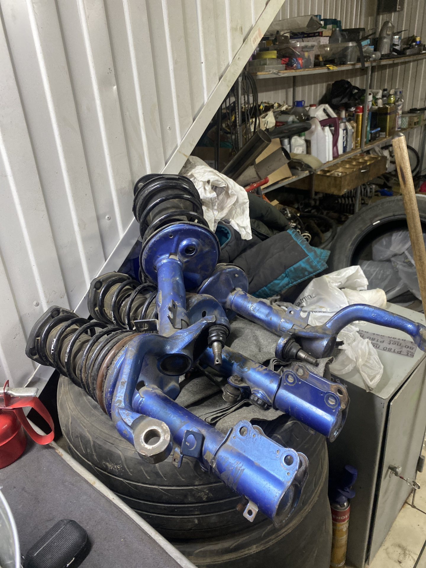

Было куплено много всего подвесочного SSS нафига про запас, кое-что пригодилось может чего и распродам в дальнейшем), а также у тов. Evgenss была приобретена передняя подвеска Toyota Levin 111 SSS, не знавшего наших дорог просторов. Дополнительно, не без помощи прекрасного токаря Андрея, отдельное спасибо Юрию, и благодаря конструкционному полимеру с антифрикционными свойствами, капролону, он же полиамид-6, он же ПА-6, были откапиталены в целом неплохие рычаги и верхние шаровые и доведены до идеального состояния. Так же в косые рычаги был приобретены полиуретановые сайлентблоки Точка опоры 1-06-444, ибо левиновские без колхозинга не подходят и втулки Toyota 90389-19002, втулки стабилизатора Точка Опоры 101137. Также, благодаря Alexzhuk были приобретены полиуретановые стойки стабилизатора Нет Износа NL054. По образцу левиновских пружин, которые слабее, чем нужно, местным умельцем были изготовлены пружины с диаметром прутка 13.3мм. Отдельное слово про стойки. Стойки TRD 48520-AE081 KYB оказались регулируемые. И видимо номер регулировки обозначет сколько человек нужно чтобы с трудом качнуть машину)) Стойки с пружинами- оооочень энергоемкие!Чуть позже были куплены рулевые наконечники CTR CET-71

До установки не было ясно встанет ли левиновский кулак, который отличается рулевой сошкой от каринаешного SSS или нет. Кстати, чуть позже я, на всякий пожарный, купил кулаки Карина Е (за помощь спасибо Alexey17OC), но в момент свапа их просто не было. Несмотря на наличие рисков было решено возрождать родную подвеску! Первая (первые две-три) установка показала ряд недочетов- родные(кривые) рулевые наконечники в крайних положениях задевают за балку, также верхняя часть яйца задевает за широкий диск, 8 дюймовый Work Emotion CR-KAI. Ну и пружины нуждаются в отпиливании (так как были изготовлены с запасом). Также были заменены вздутые тормозные шланги на, пока что, Masumu. Тормоза калдиновские двухпоршневые на кулак встали без проблем, но суппорта нуждались в шлифовании, чтобы устранить задевание. Также с левой стороны крепеж тормозного шланга был в нештатном месте и задевал за шину. В общем через n сборов-разборов, тысячи литров пота и экспрессивные, национально-колоритные высказывания Михаила все косяки были исправлены. Родные рулевые наконечники были заменены на таунайсовские CTR CET-71. Линки при помощи сварки (спасибо Юрию), были укорочены до размера линков Карины Е, также крепеж линков на стойках тоже был переварен по образцу стоек Карины Е. Также в целях сохранности здоровья бампера были установлены проставки 15мм.

Было сделано схождение передней оси и выяснены углы развала. Развал правого колеса Елена Малышева бы одобрила, около нуля, а вот с левым беда- развал около +1 градуса! Нужно было принимать меры! И таковые были приняты! Левая верхняя опора, была смещена внутрь на 7мм (опять таки спасибо Михаилу и Юрию), что дало в последствии развал в зеленой зоне! Повторная поездка на геометрию! Развал в норме. Сделал еще раз схождение передней оси. И заднюю тоже.

Свап завершен. Заводская подвеска заняла свое место.
Конфигурация
Рычаги- откапиталенные рычаги Super Strut Levin AE111 4AGE, сайлентблоки Точка Опоры 1-06-444 в кривые рычаги
Кулаки- Super Strut Levin AE111 4AGE
Тормоза- Caldina GT (GTT), подогнаны.
Пружины- новые, мэйд ин Барнаул 13+ мм
Стойки- контрактные Levin, тюнинговые TRD 48510-AE081, 48520-AE081 KYB сила- 1372/539Н, 4 регулировки, крепеж линка переварен.
Ступицы- родные Toyota Carina E (все модели)
Опоры стоек- SAT ST4860920311 (Carina E макферсон)
Рулевые наконечники- CTR CET-71 (укорочены на 2 см)
Втулки стабилизатора- Точка Опоры 101137
Стойки стабилизатора- НетИзноса NL054 укороченные под родной кариновский типоразмер.
