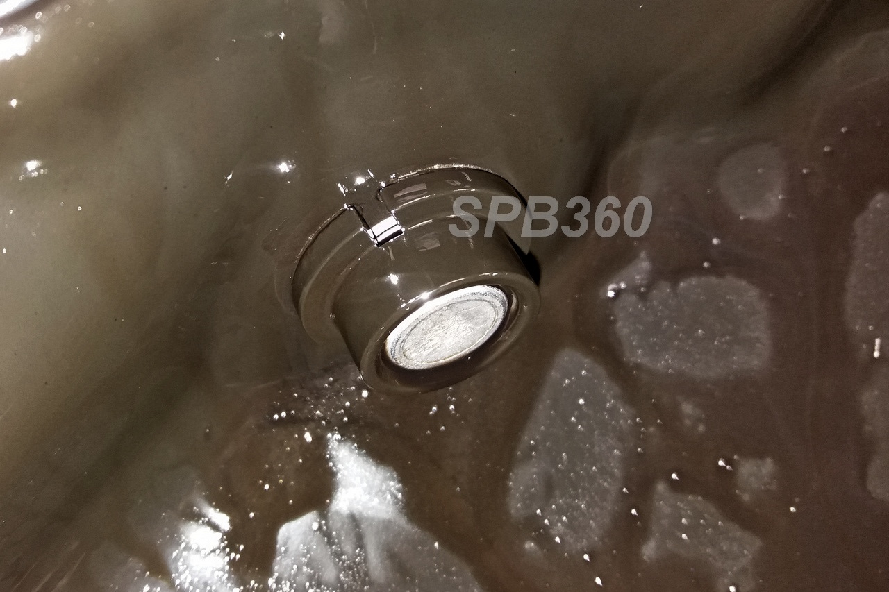

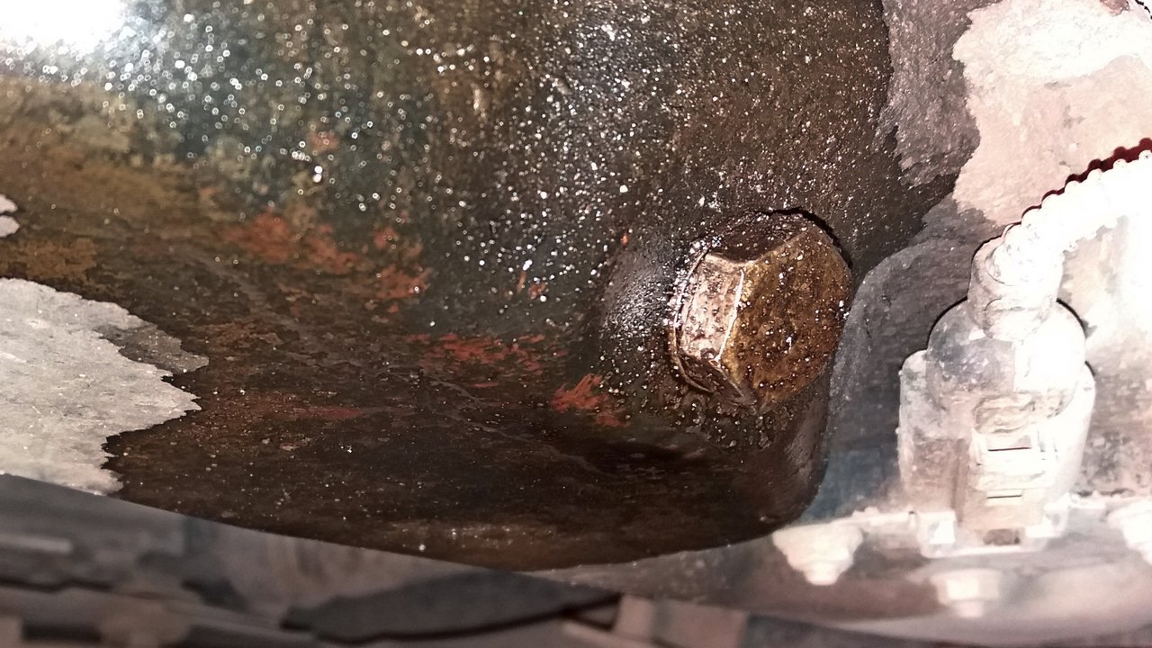

Итак, до боли знакомая картина (все время забывал сфоткать)
поддон ДВС CDAB нового образца (без отлива)
Со временем поддон деформируется в зоне сливной пробки
Деформируется он как всегда по одной идиотской причине — Das Auto (!)
Т.е. немецким пацанам за ким-то хреном очень нужно было наличие "технологического" углубления/прорези в сливном отверстии с резьбой для пробки
На самом деле — в новых поддонах стоит впрессованная втулка в которой сделаны эти два отверстия
(я как всегда уверен, что это запрограммированная деформация)
Вот так выглядит втулка для пробки с другой стороны:
Логично, что когда наш мужсчина крутит пробку на место с усилием (как ему кажется) 30Нм, а крутит он без динамика, по челябински уверенно, шоб на века!

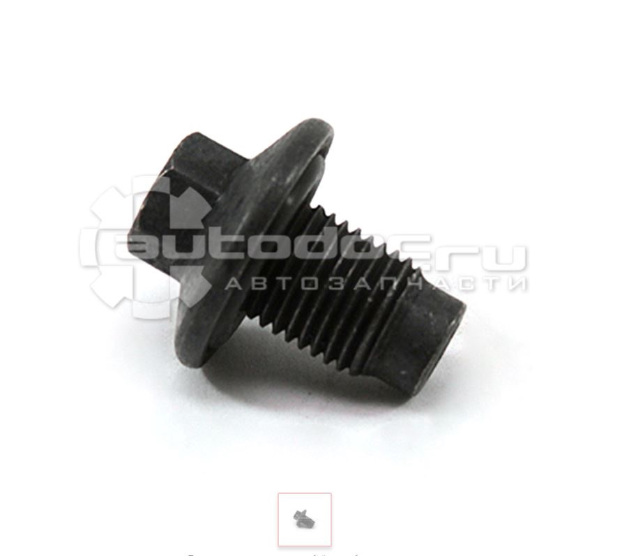

А еще веселее, если в поддон нового образца закручивают пробку старого образца с интегрированным кольцом

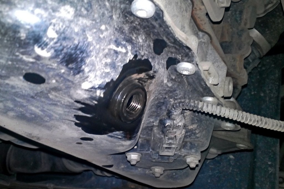

Край поддона (около этого отверстия) со временем деформируется, и потом даже оригинальное "дутое" колечко не спасает положения дел

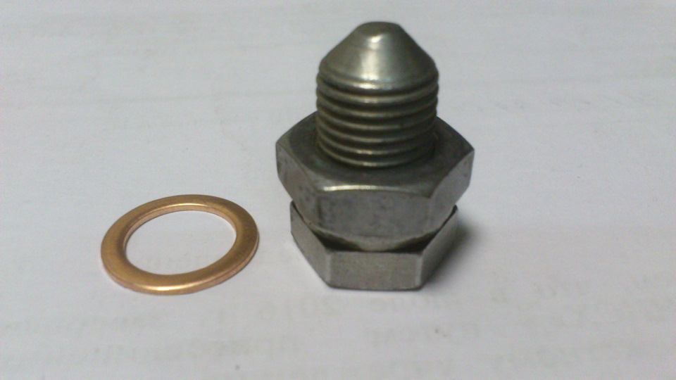

Иногда, положение спасает медное дутое колечко от Elring (есть в списке расходнриков в БЖ)
точнее спасает, НО нужно крутить с меньшим чем 30Нм усилием, что-то около 20-22 Нм
я пользуюсь трещоткой 3/8 — тогда получается прижать колечко к поддону не дав ему начального вращения вокруг оси пробки

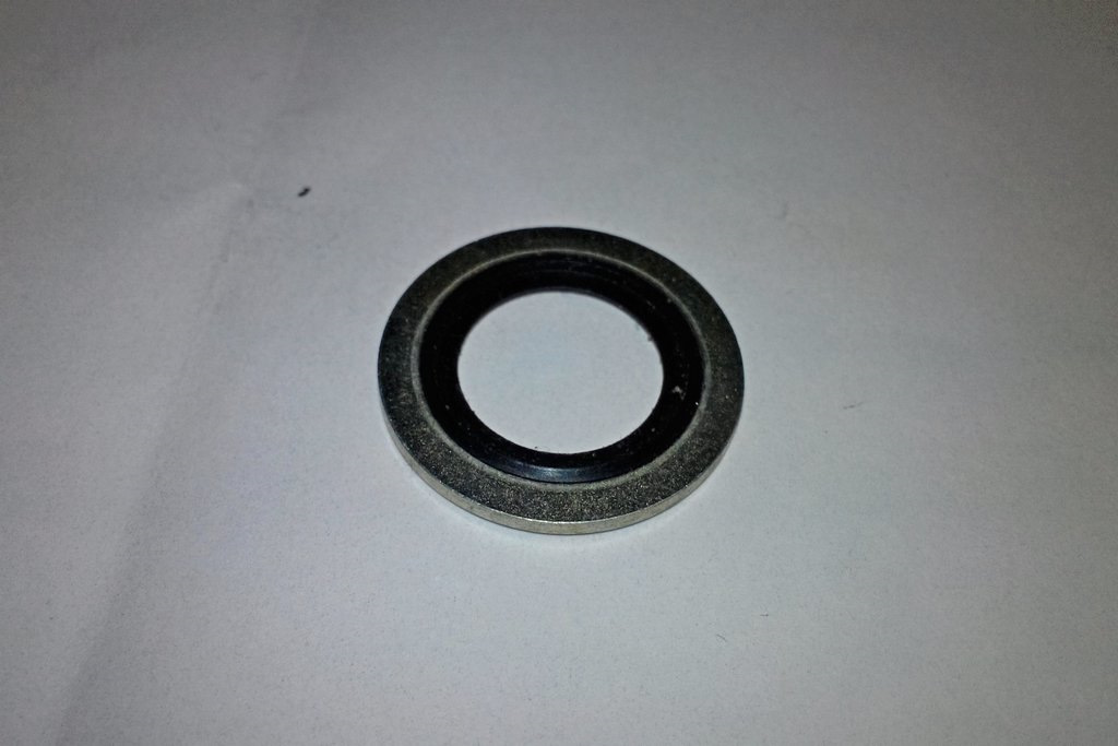

Но бывает, что и оно уже не спасет и тогда на помощь приходит инородное (как говорит Григорич — Пежонское) уплотнительно кольцо от Пеугеота (позже было заменено на пробку от Форда Транзит)
Кольцо имеет интегрированное резиновое уплотнение ))
И уже используется в совокупности с пробкой "старого" образца, грубо говоря с пробкой под стандартную головку на 19 (штатное кольцо на пробке снимать не нужно, просто вторым номером одеваете пежонское — получается бутерброд прокладок) это второе кольцо прижимается к поддону в зоне где еще нет деформации
Вот такой русский тюнинг немецкого творчества при поддержке владельцев Эйфелевой башни ))

Позже Пежовское кольцо меня задолбало и начали применять пробку от Форда (типа Транзита)
как выглядит есть тут — www.drive2.ru/l/455503204327621395/

Вот к примеру "старый" поддон до 2012г.в. с отливом под пробку
ничего никуда не течет и не деформируется, кроме случаев "вытягивания" резьбы при многократном использовании одной и той же пробки, да и то — это лечится метчиком ))

Идиотская причина — "Das Auto" не только в прорези в резьбе поддона, но и в проточке пробки ниже резьбы. Это хорошо заметно при сливе масла: при малейшем ослаблении пробки масло сразу начинает течь — потому что проточка находится точно напротив прорези. А когда пробку выкрутишь больше, течь прекращается — резьба перекрывает проточку. Если бы пробки были со сплошной резьбой по всей длине, то они бы так не текли, так как прорезь была бы перекрыта. Сегодня первый раз меняли масло на POLO с двигателем 1,6MPI CWVA 110 л.с., данный заводской дефект устранили навернув на родную длинную пробку с металлической шайбой низкую гайку от рулевой тяги (проточка оказалась под гайкой), на гайку медную шайбу 14*20*1,5. Это временное решение. При следующей замене будет установлена пробка Ford 1013938
На трубный анаэробный герметик ещё можно. Хотя нет, пересмотрел картинки. Резьбу уплотнять не поможет)) жесть какая милая придумка от их инженеров))

колечко от рено бутербродом с болтом старого образца уже 3 месяца держит ;) можно брать!

с родной пробкой под торкс просто кольца с резинкой SASIC 1640540

в прошлом году купил себе пакетик с колечками Elring. с учетом того что у меня годовой пробег в районе 15000км (акурат две замены в год), мне этого запаса на дооооолго хватит
Это кольцо с резинкой называется USITR .
Я работаю с гидравликой, они у нас часто используются.
ну вот и имя ему нашлось ))
