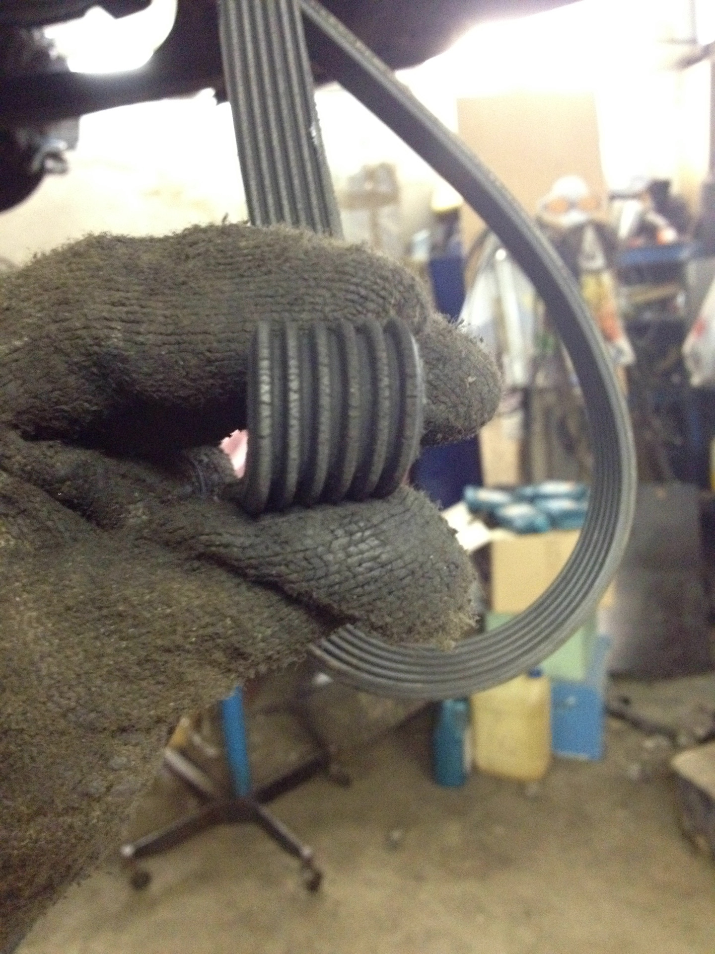

После замены роликов(там ничего необычного не произошло) я стал впихивать натяжитель обратно…жонглируя и меняя местами генератор и натяжитель…поставил ремень, как я считал правильно(как было) уже прикрутил натяжитель и накинул генератор и тут меня смутило что ремень проходит рядом с пружиной натяжителя и его слишком много осталось после моей сборки(до этого ремни естественно сверял по длине)смотрю схему в инете…дальше лирическое отступление…снял вновь гену и натяжитель, переложил ремень как надо…а тут самое интересное как опять натянуть его…взял лом…иии… не натягивается и всё тут…
кое как накинулся на шкив компрессора и не хочет дальше…тут я прокрутил коленвал и ремень в прямом смысле заехал на свое место…был большой ФУУУУУУФФФФ…

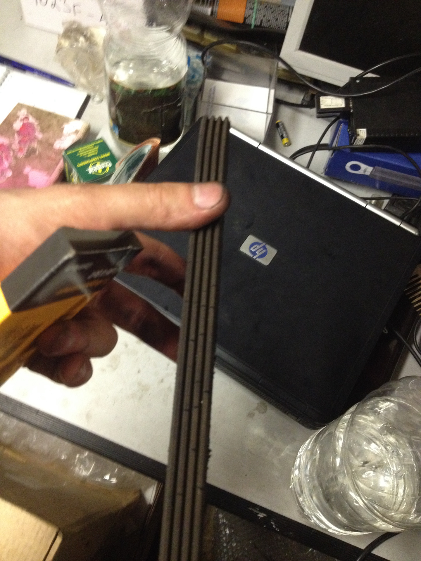

А вот такой был длинный

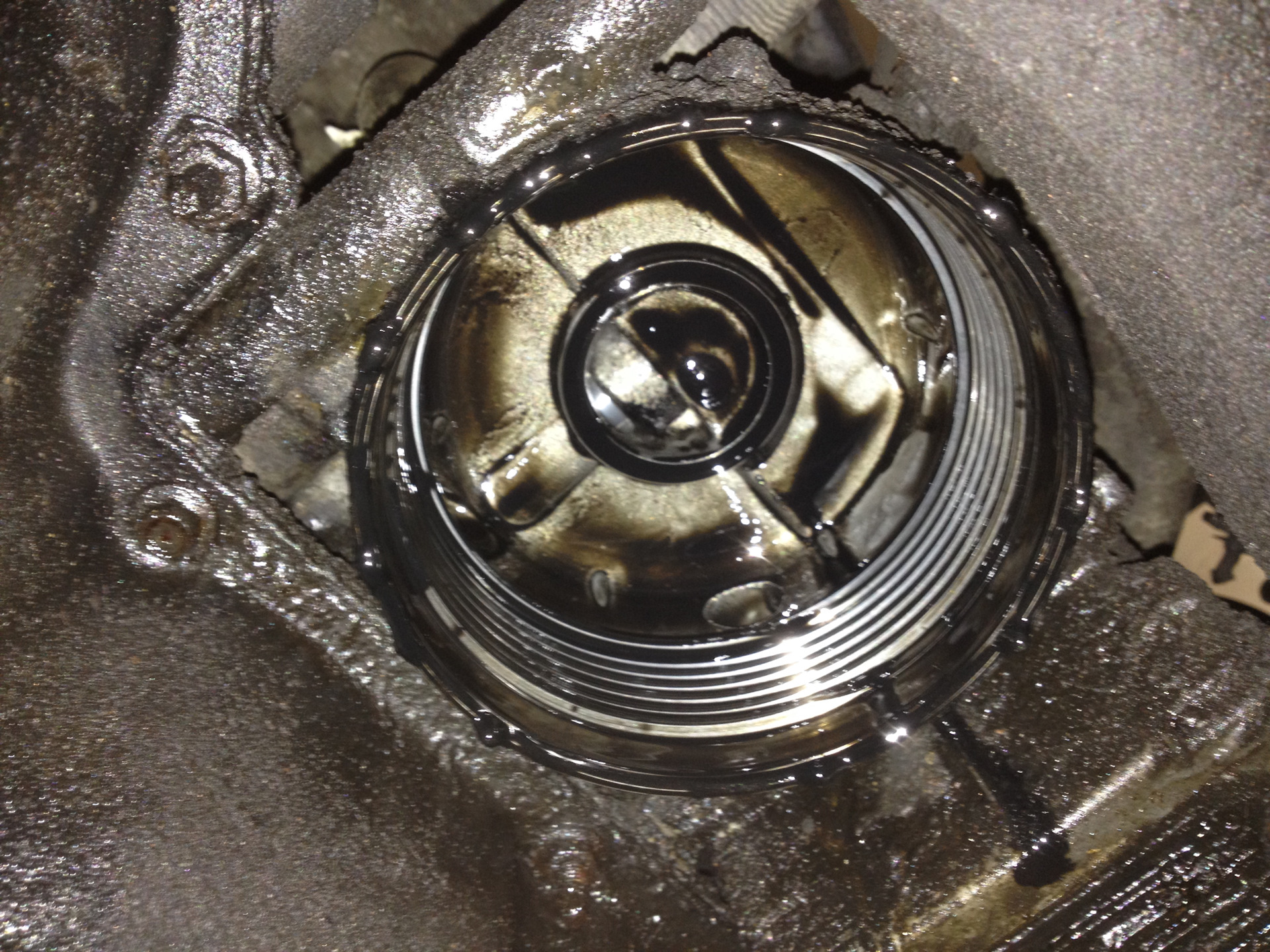

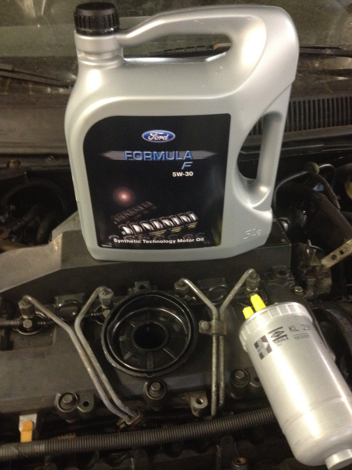

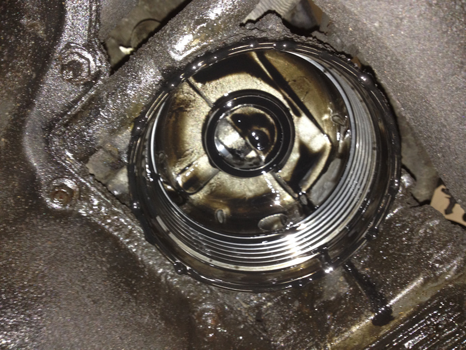

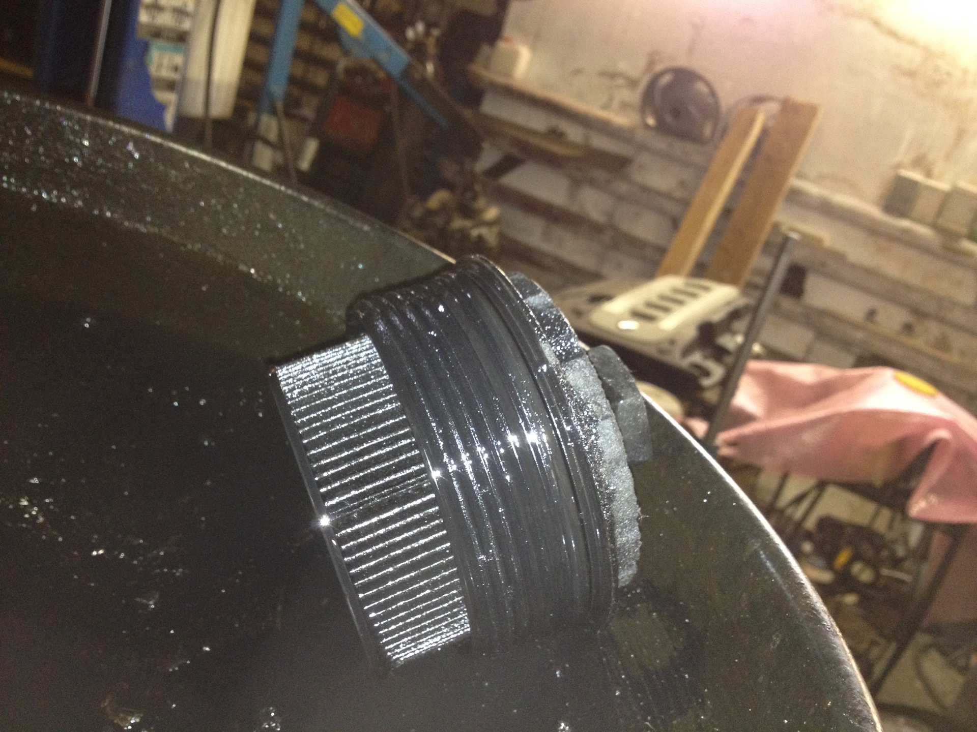

С маслом я поступил как никогда раньше, а именно…продул всю систему через сливное отверстие…грамм 300 стекло через маслоприемник…в итоге потом мне 5 литров не хватило…сейчас на минимуме масло…нужно ещё грамм 300-400

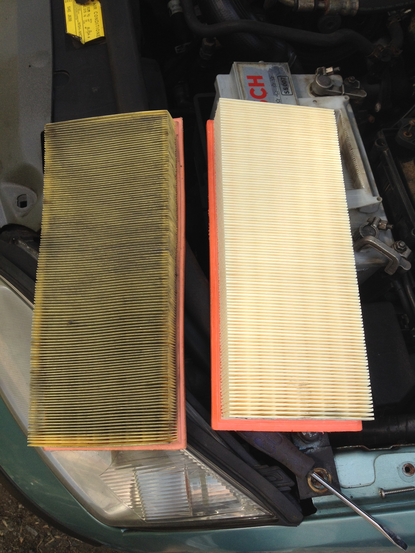

После сменил фильтр воздушный, он дизелю нужен всегда чистый…

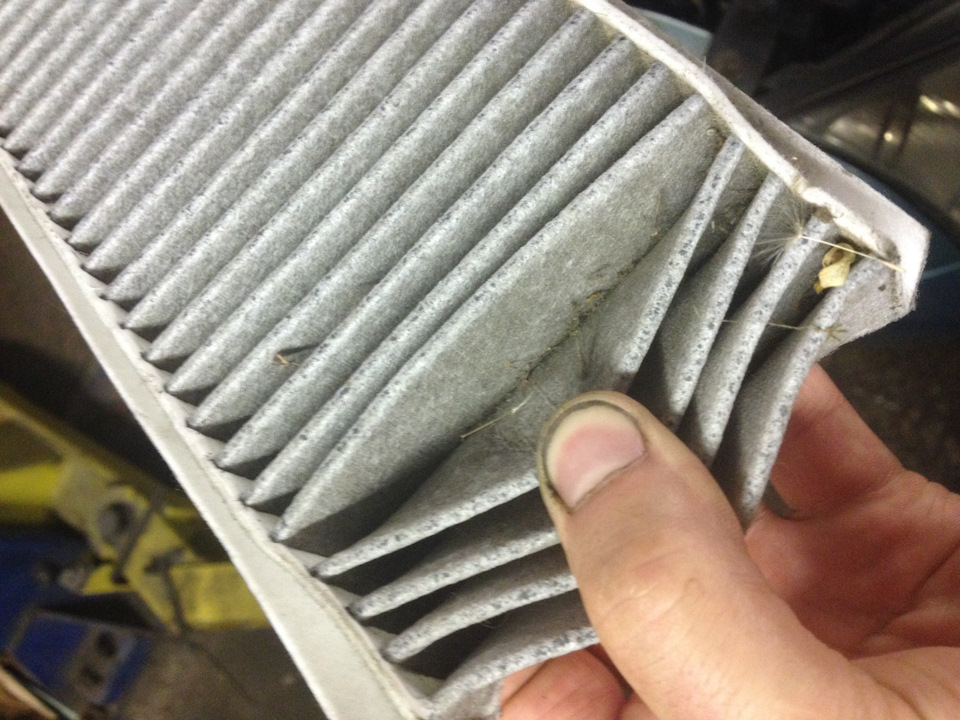

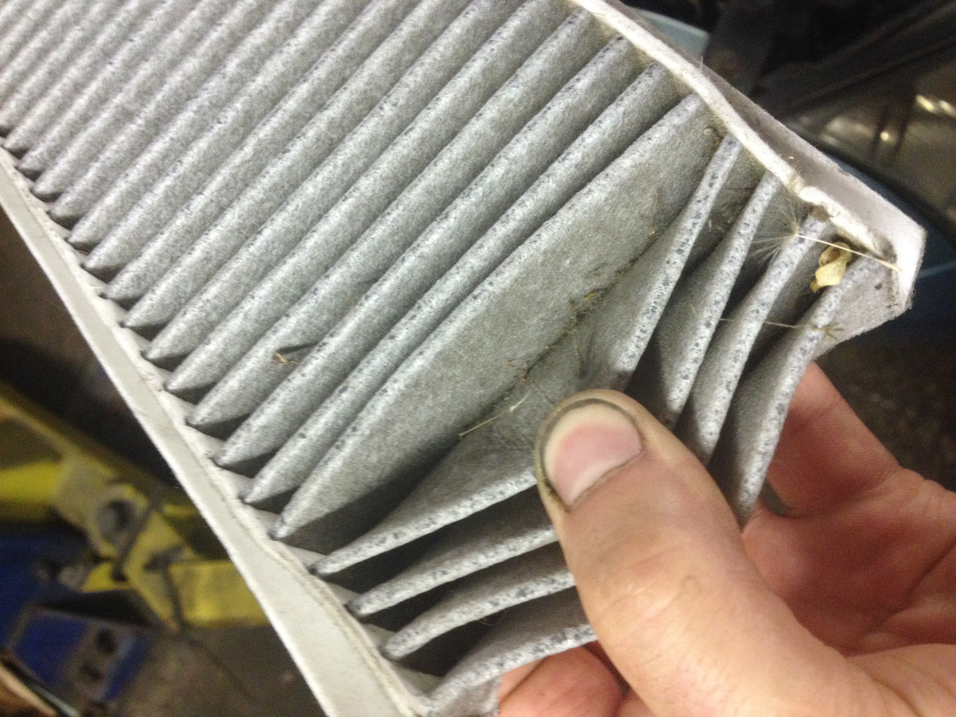

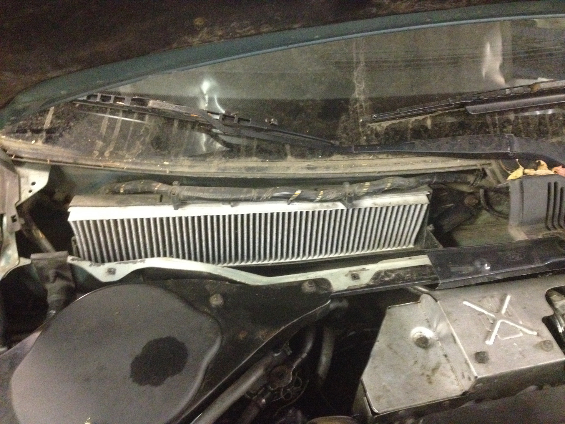

После салонный, кстати мне понравилось где он находится…не нужно показывать на что я способен в салоне авто, когда меняю фильтр…
Ну не слишком он конечно был грязный, я думал будет хуже

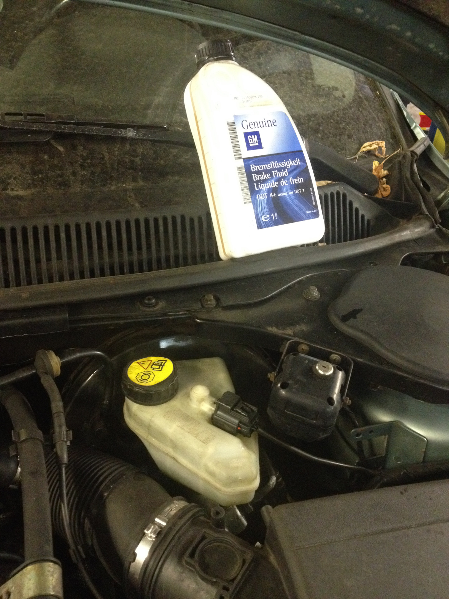

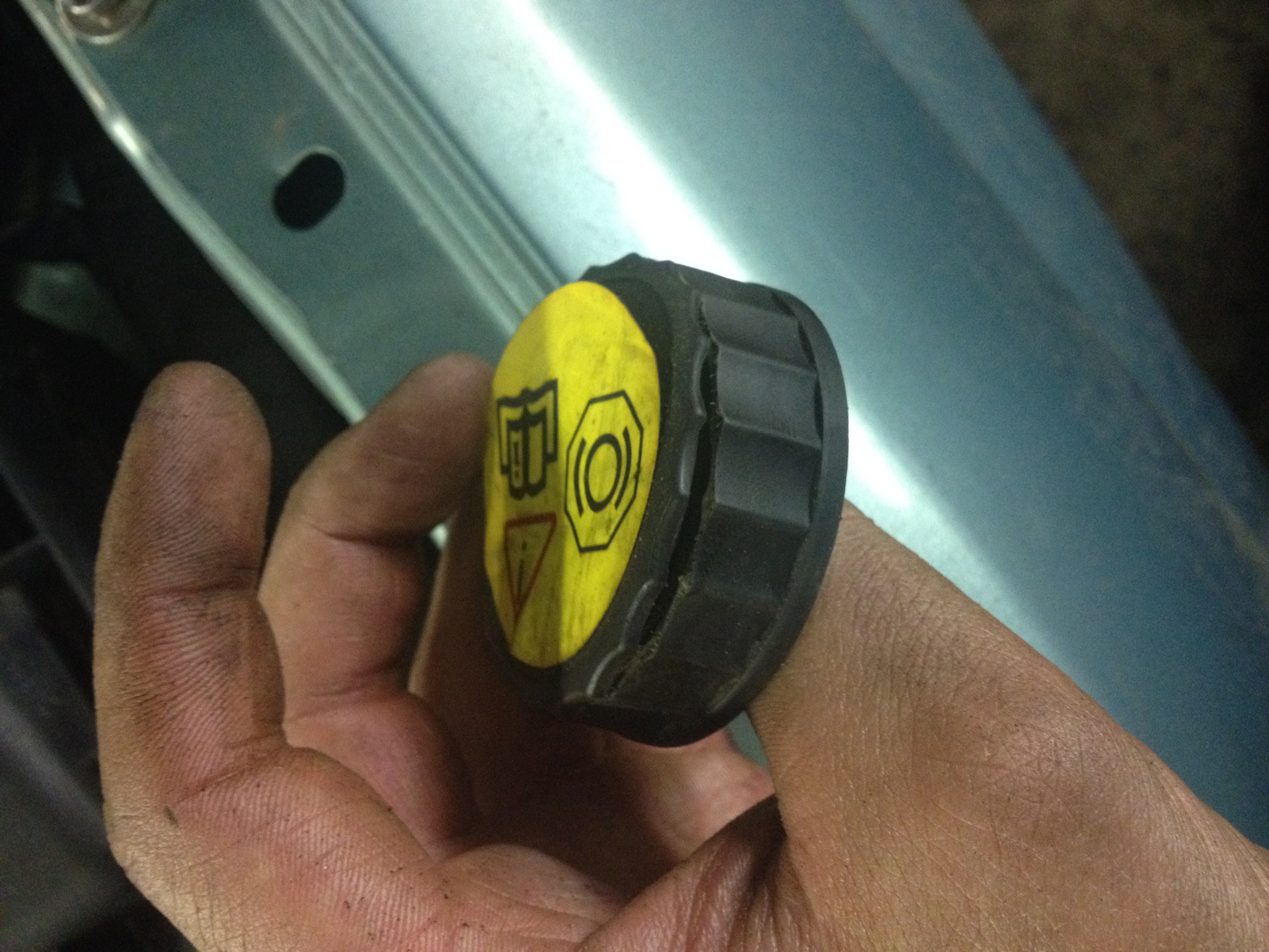

Потом сменил…а точнее залил тормозуху(она у меня слилась полностью при ремонте подвески и замене шлангов)
и обнаружил вот это

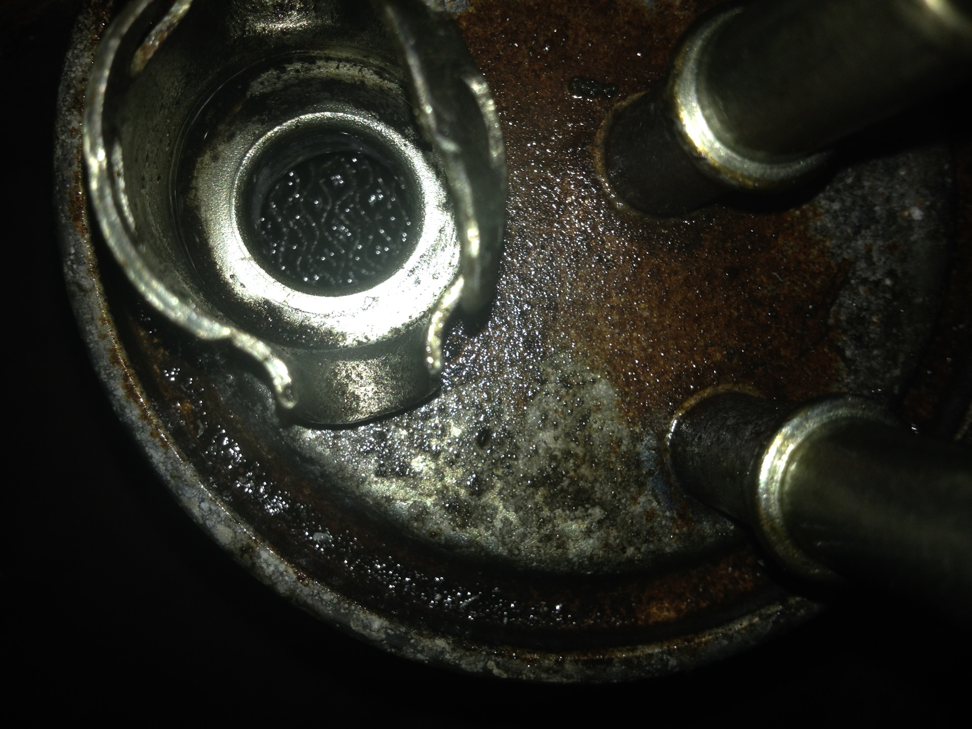

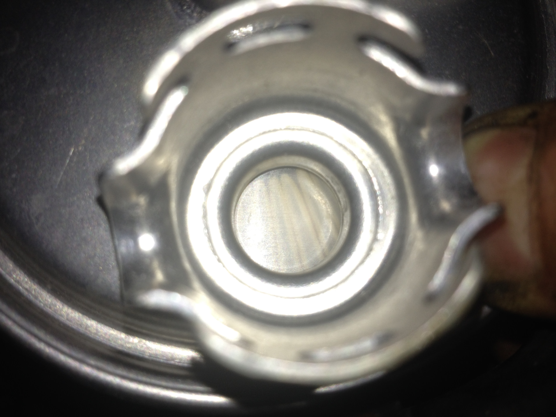

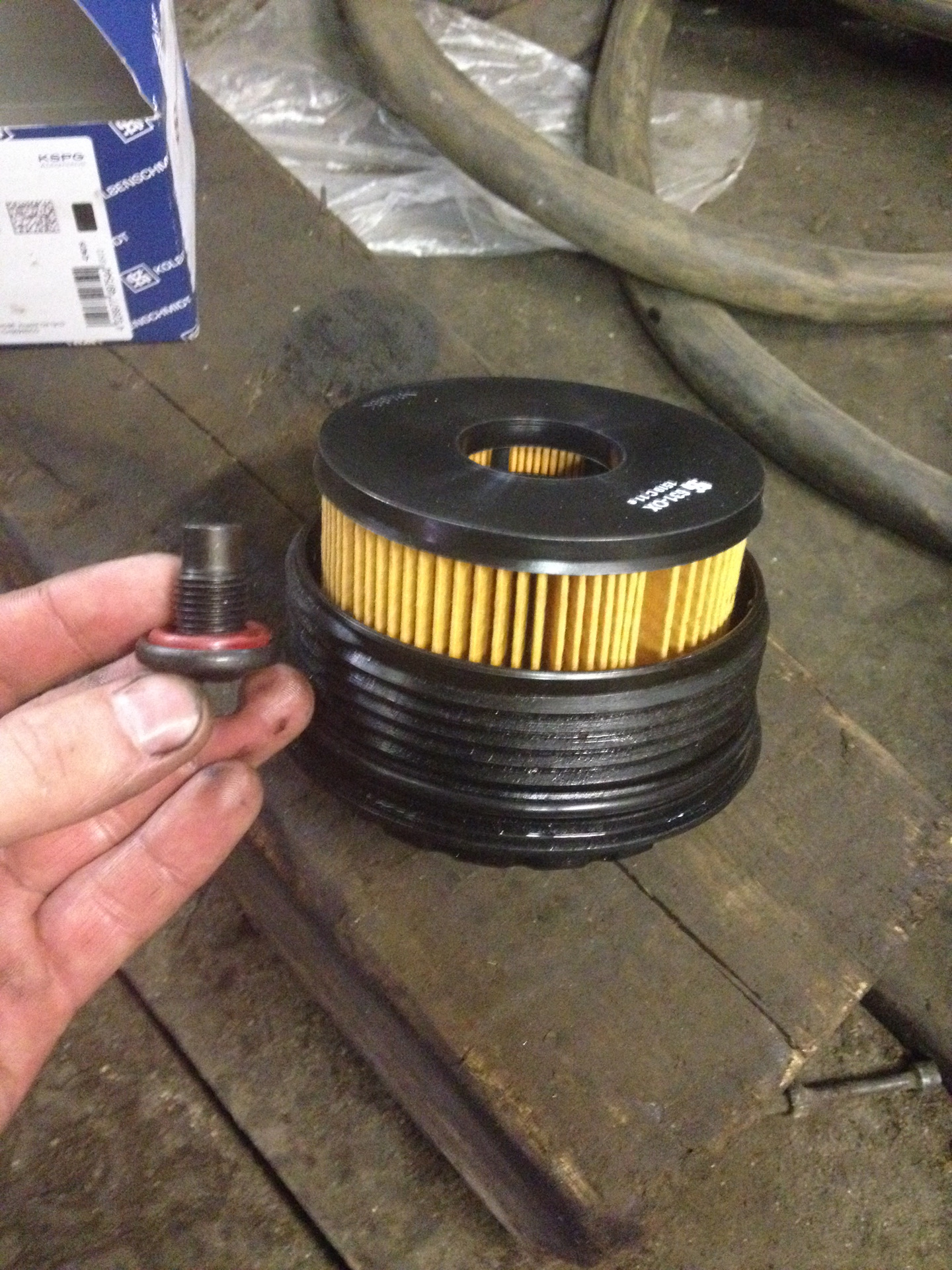

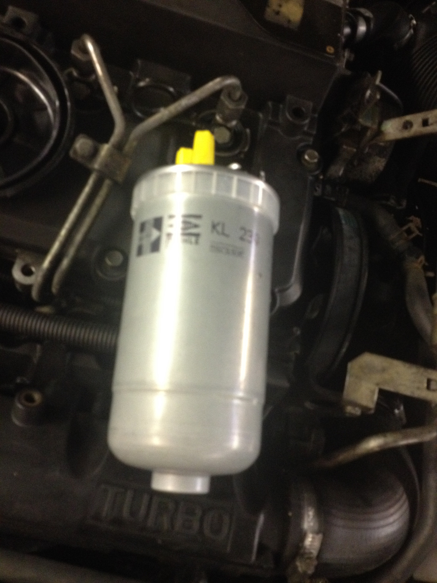

И самое прикольное это заменил фильтр топливный…
Состояние его было не ахти, видно по сеточке
Естественно салярки сколько было в том, я залил в новый…запускаю ДВС и… он тарахтит секунд 5 и глохет…после естественно не запускается…мучил его часа 3…доливал салярки…не хочет и всё…позвонил тестю, сказал о проблеме, он сказал оставляй эту проблему до завтра…(они его тоже не сразу завели к слову сказать, не ожидал что так сильно завоздушится система)

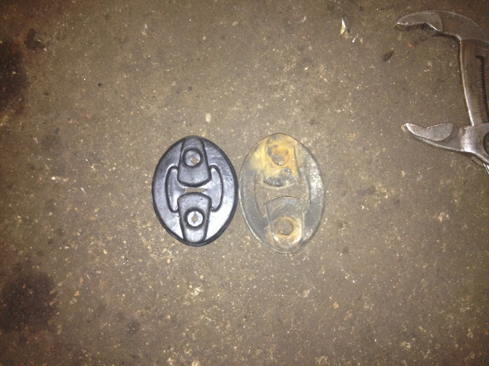

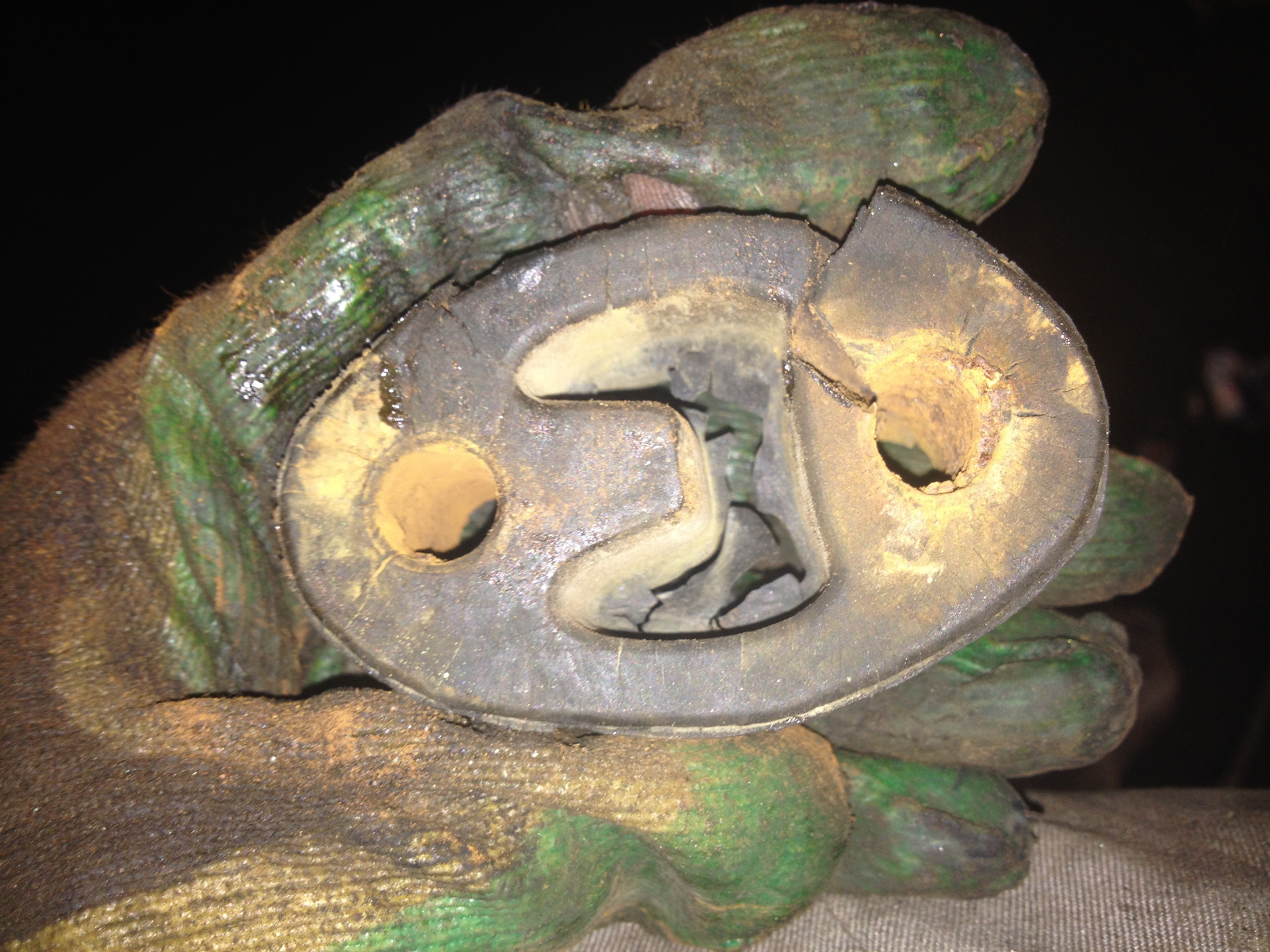

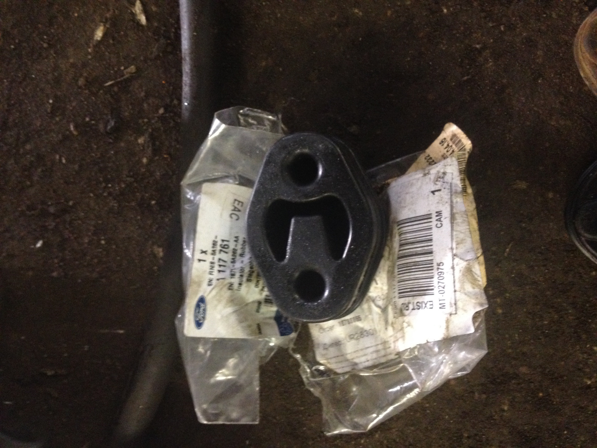

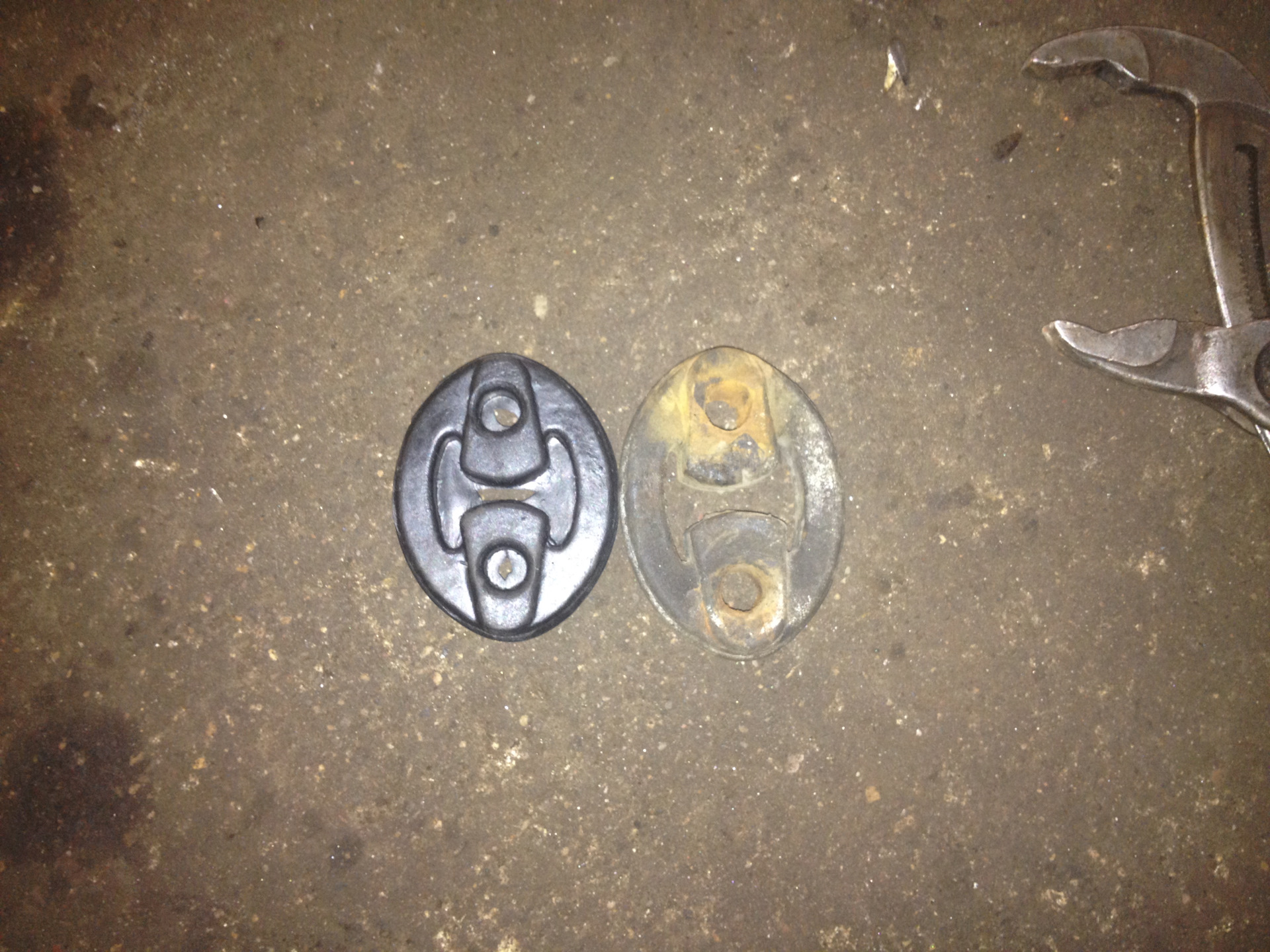

А пока акб был на зарядке, я продолжил опустошать пакетик заказанного…Сменил все резинки подвески глушителя

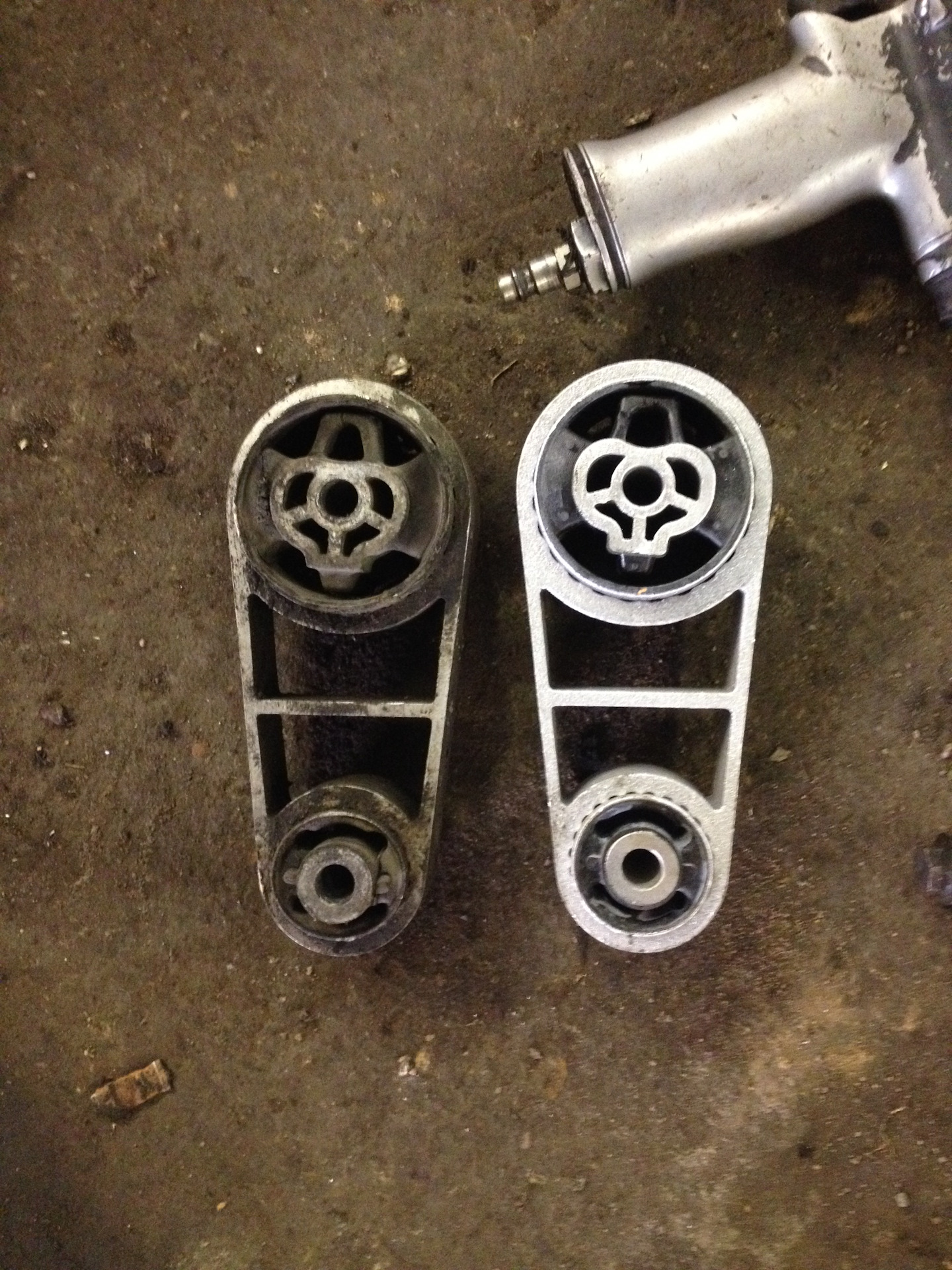

Дальше в процессе диагностики я обратил внимание что подушка МКПП тоже порвана…да и рука тряслась как у старичка при включении передачи…в итоге и её поменял

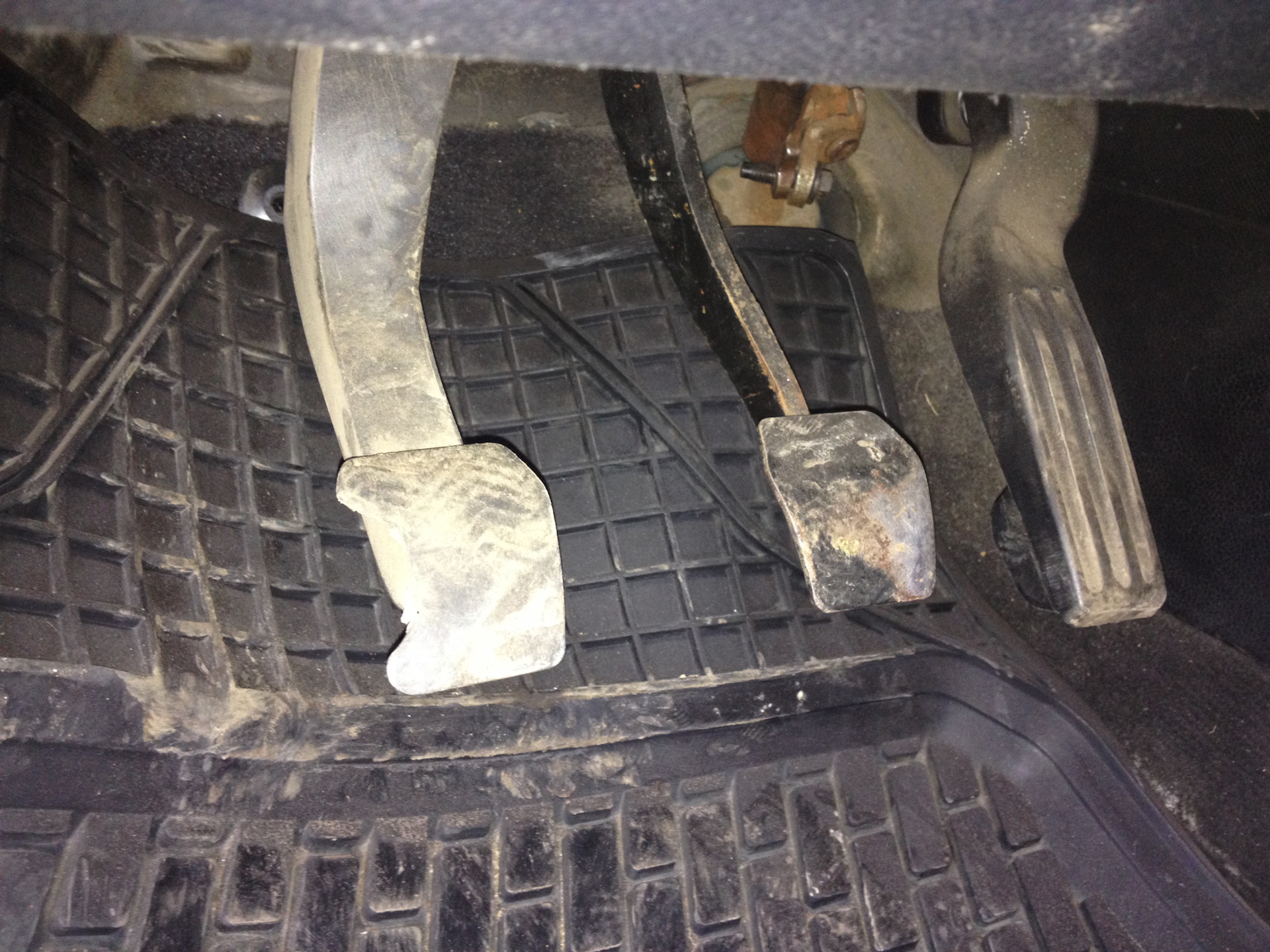

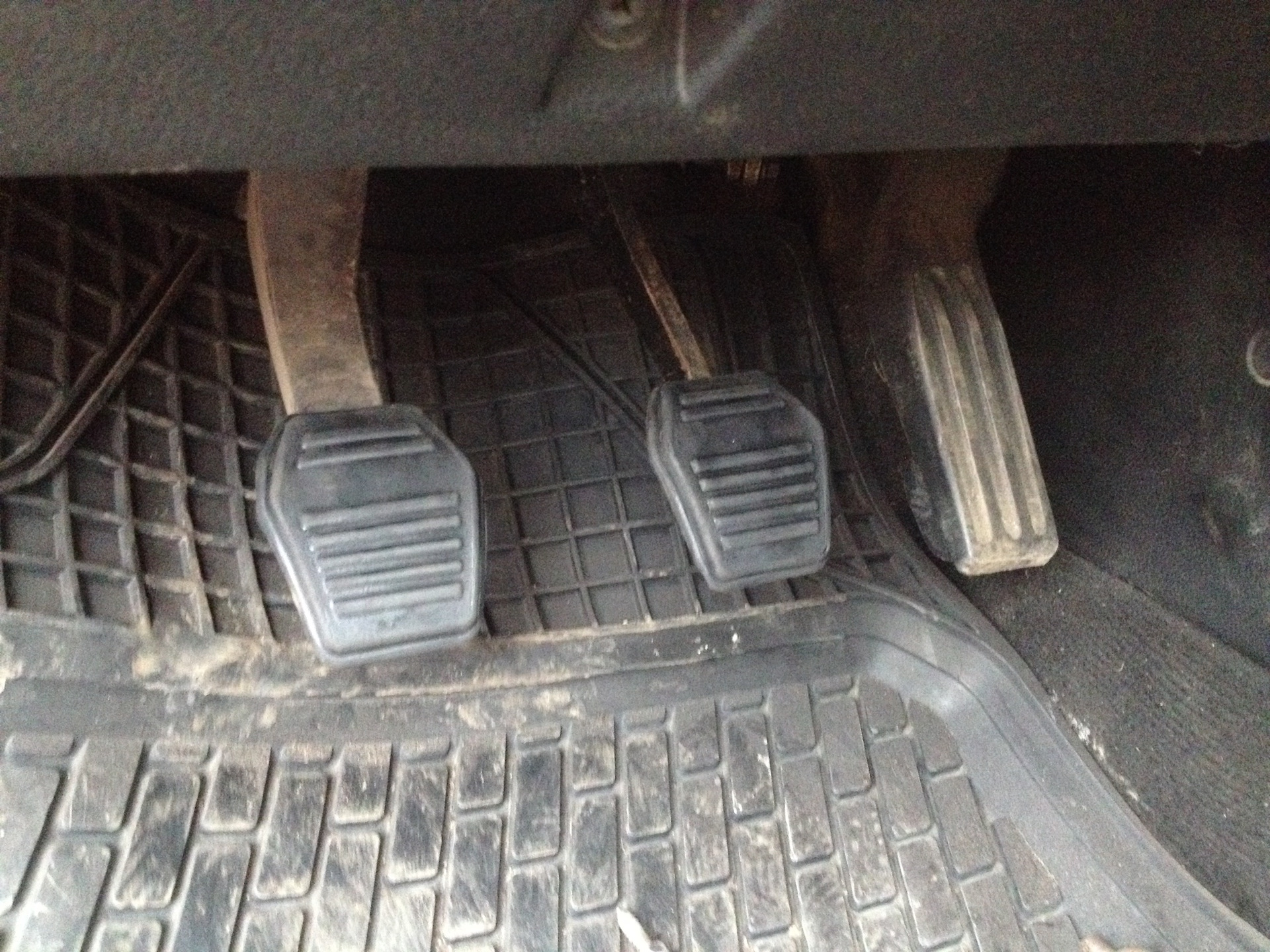

Ну и как же не поменять накладки педалей))))
Вот что было
Ну на этом вроде всё…осталось только шпатлёвка порогов и дверей задних и покраска))))УРАААА скоро финиш!

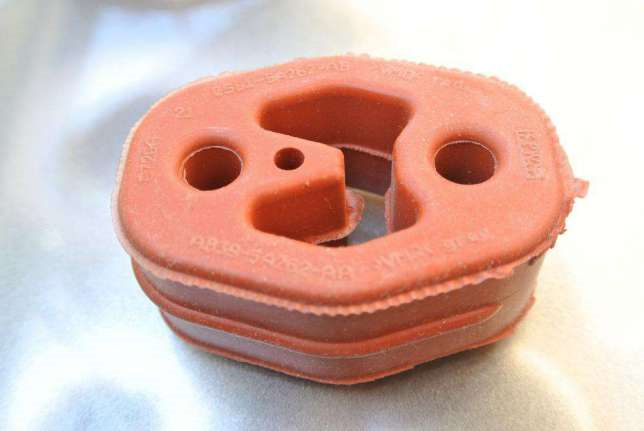

интересно эта резинка глушителя подойдет на скорп?
LeonZone тоже этим интересуется))))
я в феврале этого года поменял на Hans Pries 300 303 DE6 Кронштейн глушителя на днях снял и поставил назад 30 летний оригинал, т.к это Говнище попрело(((
Быстро однако)))
Ага)))
просто посмотрел в объявах и нашел такие резинки по 1,5 евро/шт
Дешевоо))))
А на скорп эта резинка пойдет? Поразительно низкая цена за оригинал — всего 300р
Да, неоригинал стоил около 300…и оригинал столько же…вот и взял оригинал…Наша резинка жёстче чем эта…а так визуально они похожи
У меня просто вообще фиг пойми что висит и всё растресканное…
Ну скажи спасибо что не на проволочке и не на резинке от трусов)))
xD )) ну да.
на самом деле неоригинал попробуй выбери ещё. другу на e46 купил Bosal, так он растрескался ещё хуже, чем снятый 15-летний оригинал всего за каких то полгода-год!
короче, попробую вот эти заказать :)
попробуй.да…сейчас качество резины сильно упало…задолбался на 2141 менять все резинки по кругу на каждом ТО
d-a.d-cd.net/4cfae76s-960.jpg — тут же резинка по артикулу, что под ним лежит?
да, артикул именно тот
спс, заказал на пробу штучку, если приглянётся, дозакажу ещё один)
Да не за что!Главное чтобы всё подошло
