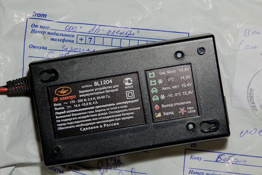

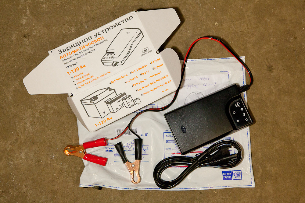

Выбирать зарядку по параметрам долго не пришлось – доступно для заказа только один вид. Но рассчитано на любые аккумуляторы емкостью до 120 А/ч. Надо больше, можно под заказ, там есть опция. А мне и такого хватит. Оформил на сайте заказ, получил счет, оплатил и зарядку и доставку. Для доставки снова нет вариантов – только почта.
Спустя неделю получаю смс – пришла посылка, можно забирать. Я и не знал, что почта так умеет. Пришел, отстоял час в очереди и зарядное устройство у меня.
Выглядит, конечно, позорненько. Коробка убогая. Если делали из обычного некрашеного картона, то хоть полиграфию бы хорошо напечатали – и все, был бы модный вид защитников экологии. Само зарядное устройство размером чуть больше пачки сигарет и весит столько же. Какую-нть железку потяжелее туда для солидности запихнули бы. Впрочем, это все пофиг – главное, чтобы работало, а коробку все равно выбрасывать.

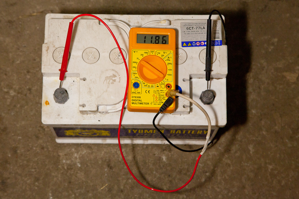

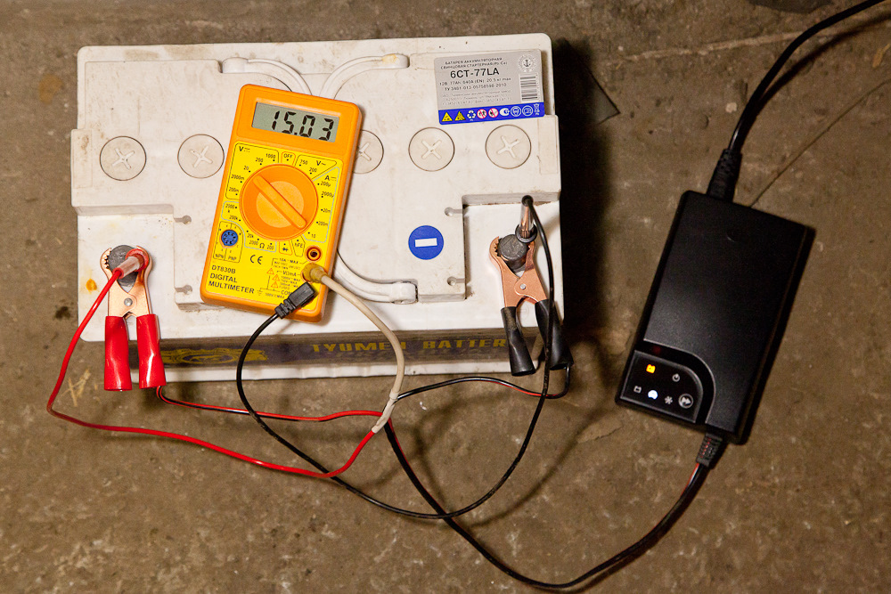

Приехал в гараж, снял с машины аккумулятор. Акк стартер уже не крутил, но и не в ноль разряжен. Накануне покрутил, не завел, и дальше не стал мучать. Напряжение 11,86 В. Может сейчас и на разок провернуть стартер хватило бы, но не стал пробовать.

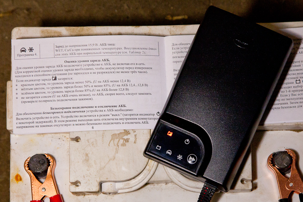

Подключил зарядку к аккумулятору и посмотрел как ителлектуальная зарядка оценит состояние аккумулятора. Загорелся красный огонек — разряжена больше чем на половину.

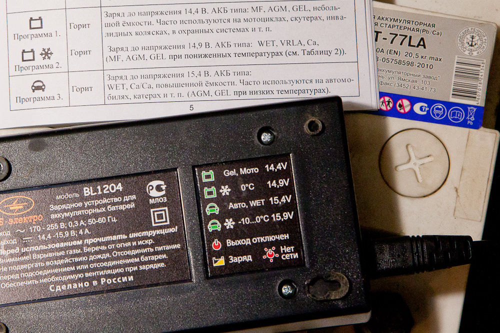

Стал инструкцию читать, какой режим выбрать. Может режим десульфатации? Но вроде новый аккумулятор. Ограничусь обычным зарядом. Про MF — VRLA — Са/Са – АГМ – и прочие написано. А я половину таких обозначений и не видел никогда. Вот у меня Pb/Са – это какой? В инструкции написано, что в случае непоняток надо звонить производителю. Ну из гаража в Тюмень на завод я звонить не стал. На сайте даже про Pb/Са не написано, это я с этикетки взял. А у кого китайский акк и наклейка отвалилась, тем еще хуже.

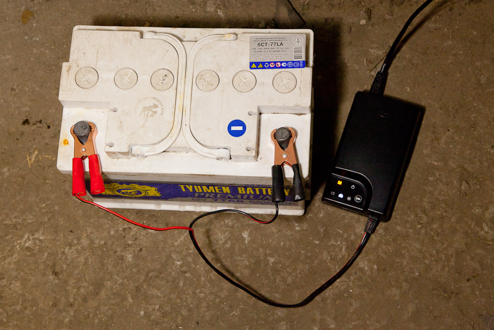

Думаю, раз зарядка интеллектуальная, то пусть она сама и разбирается. Тем более что это в инструкции там всего много написано, а на самой зарядке все гораздо проще – написано мото и авто. И то и другое вместе со снежинкой и ни слова про пятый режим — режим восстановления. Выбрал режим заряда, где машинка нарисована. У меня же автомобильный аккумулятор. В инструкции написано, что в этом режиме ограничение напряжение зарядного тока 15,4 В. Понятия не имею много это или мало.

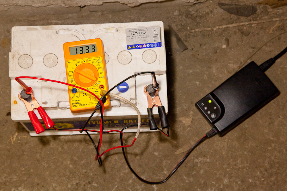

Оставил все на сутки. На следующий день прихожу в гараж – зарядка светится желтым – значит зарядка еще идет. Устройство нагрелось сильно, но рука терпит. Аккумулятор теплый. Если прислушаться – различимо шипение. Значит работает. Напряжение 13,37 В.
Следующий день. Прошло двое суток с момента подключения. Ничего не изменилось. Горит желтый, горячее, теплый, шипит. 15,03 В.
Третьи сутки с момента начала зарядки. Захожу в гараж – наконец-то зелененький мигает! Зарядился. Аккумулятор и зарядник холодные. Напряжение 13,33 В. Такое и должно поддерживаться устройством в режиме ожидания.

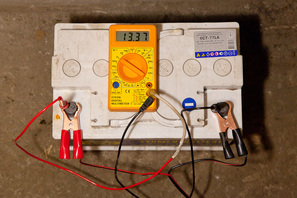

А теперь то, ради чего все и делалось. Убрал зарядку на полку, а аккумулятор отстоялся еще сутки. Меряю напряжение – 12,71 В. Значит зарядился полностью.
Итого. Сильно разряженный аккумулятор на 77А/ч, который уже не крутил стартер, полностью зарядился. Да, за трое суток – это дольше чем я планировал, зато без всякой канители с открытием банок, доливом воды и контролем силы тока – просто надел крокодилы и нажал кнопку. Можно было даже с машины не снимать и не обесточивать – зарядное устройство предусматривает такую работу.

Смотрю у тебя аккумулятор тюменских он сдачиком зарядки ? Если да то после зарядки какой цвет горел ? У меня такое зарядное, перед зарядкой на моём аккумуляторе горел красный разряжается, если заряжен то должен гореть зеленый после зарядки ваще нечего не горело, немного поездил опять красный
Этот без указателя зарядки.Этой же серии, но на 60 а\ч с датчиком.
Пофиг какой глазок горит — меряй напряжение и смотри как оно меняется. Может все в поряде, а может акк уже умер.
