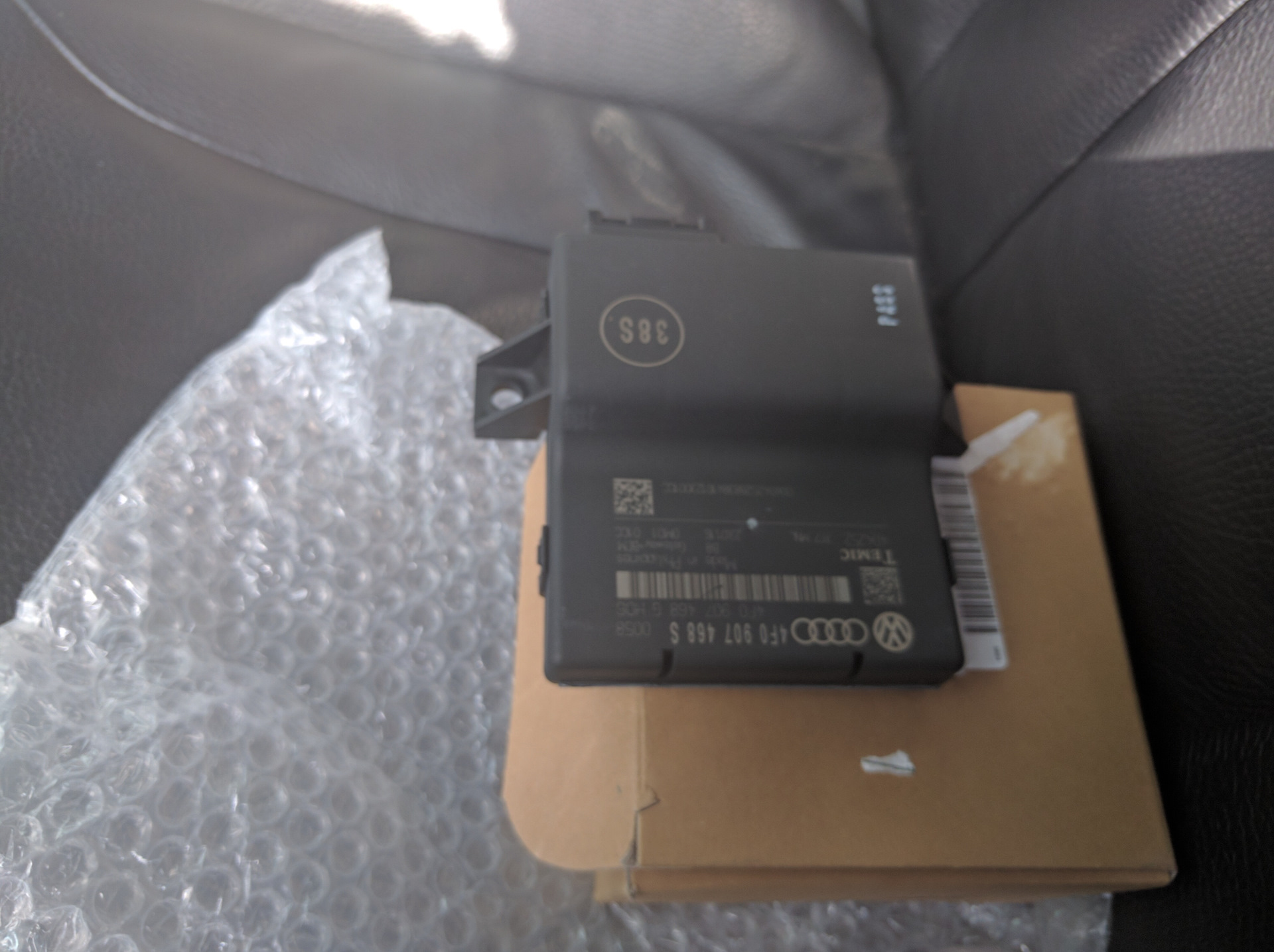

Прошло уже полтора месяца с первой попытки замены гейта. связался с продавцом гейта, и все это время решался вопрос поиска другого гейта либо привязки этого.
Других гейтов в наличии не оказалось были гейты с буквой R, но зачем он нужен ? самый пустой из возможных.
Также мне был предложен вариант привязать гейт программатором, но такой вариант был отметен, потому как если вдруг потребуется обратится в официалам последствия неизвестны.
В итоге я вернул гейт продавцу доплатил и купил новый гейт, максимальный на сегодняшний день, новый гейт обошелся мне в 25т + 2т привязка.
После установки гейта, все системы заработали как обычно, ни один прибор не упал в защиту, визуально.
Но подключив шнурок выяснилось что новый гейт и блок доступа находятся в режиме защиты компонентов. Снятие этой защиты для диагноста не составило труда и уже через пол часа я колесил домой довольный :)

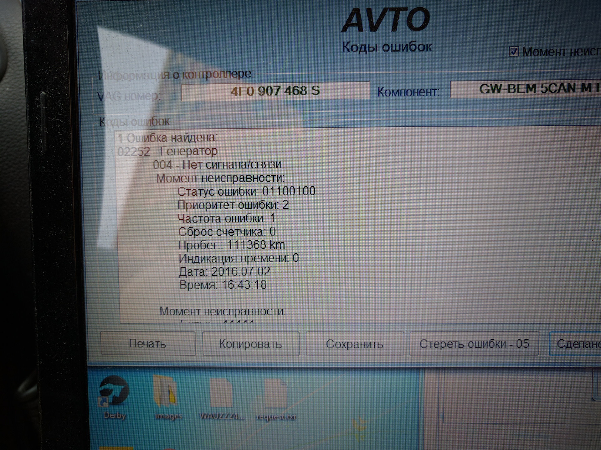

По приезду домой подключил шнурок посмотреть что там и как, как и ожидалось ждали меня 2 ошибки
Ошибка по блоку аккумулятора, гейт не видит минусовую клейму, вторая ошибка по генератору
Хотя генератор перешел в автономный режим, и продолжал отдавать зарядку на аккумулятор. т.е. в поведении машины изменений не заметил. Ездил я в таком режиме 3 дня.
Теперь встал вопрос с заменой генератора

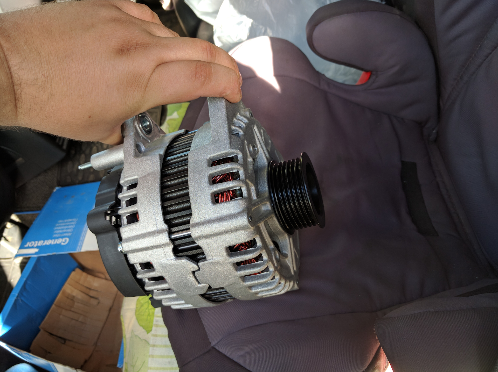

Какой генератор выбрать ?
Новый оригинал стоит дорого, китай доступней, думал также взять бу, но вопрос с бу отпал после консультацией с человеком который уже менял гейт. У него бу оригинал скончался через пару месяцев и в итоге он поставил Китай. Китай работает уже больше года и никаких проблем с ним нету.

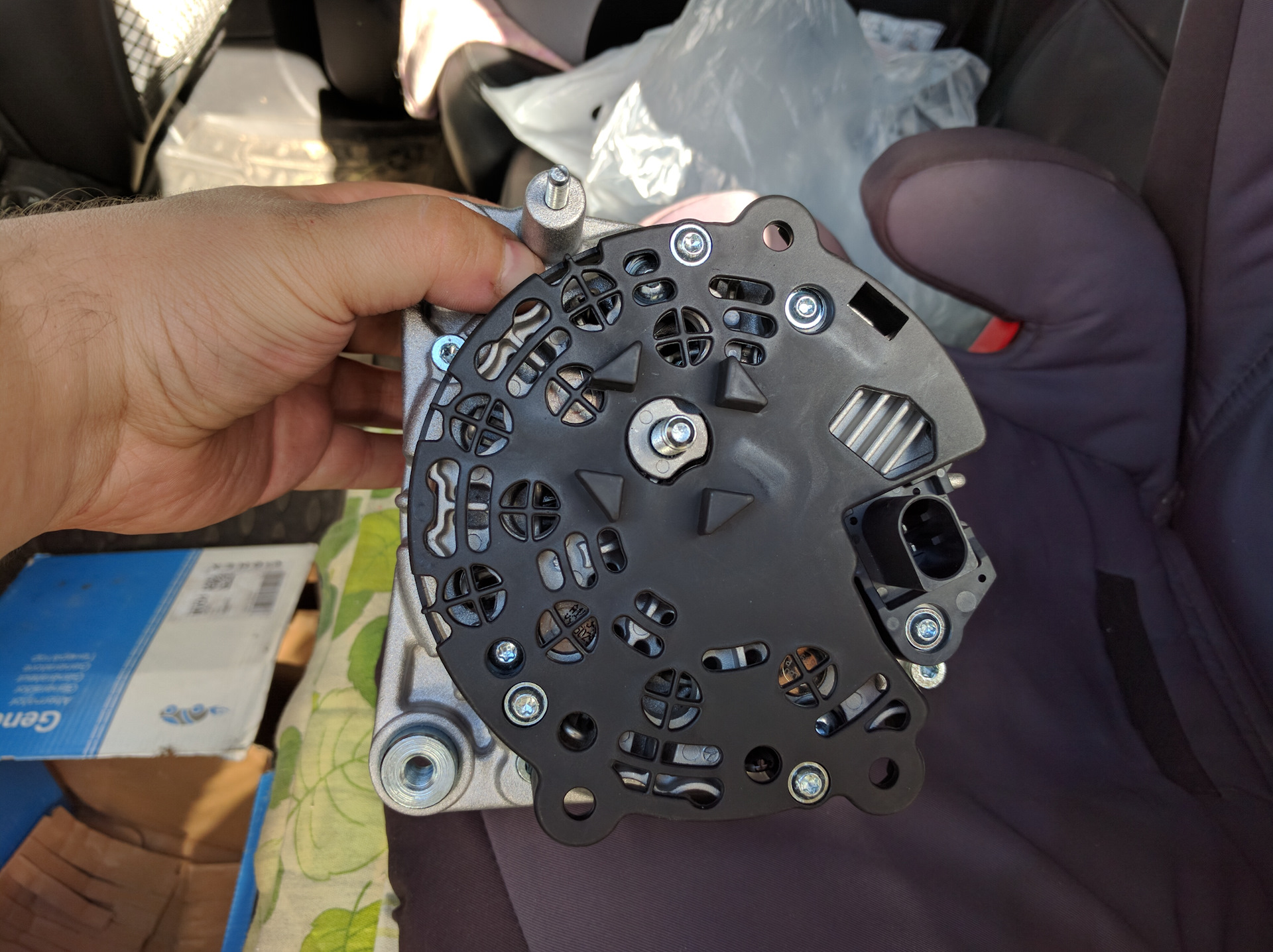

Мой выбор пал на Krauf ALB5176
Следующий вопрос где менять.
Генератор можно поменять самому следуя инструкции из эльзы, ничего сложного. Но у меня нету ямы, а на улице дожди, и под машиной лазить не охота. Хотя говорят можно сверху поменять … Сам менять не захотел.
Обратился в один из сервисов которые представлены на ауди клубе. Пообщавшись по телефону получил ценник 6000 + 3000 за сход развал. по времени пол дня
Нафига сход развал ? потому что будут приопускать подрамник . Зачем приопускать ? потому что с их слов по другому не меняется, На мое возражение что в эльзе четко прописана процедура замены генератора и там нет упоминания про подрамник. был получен ответ вы приезжайте попробуем без приопускания но потом все равно сделаем по своему.
Короче плюнул, распечатал мануал из эльзы
и поехал в ближайший ко мне сервис. Поменяли без проблем за 3500 рублей и 1 час

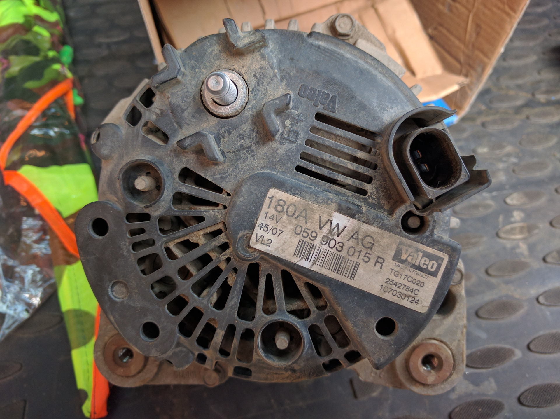

мой старый, все еще рабочий генератор, просто он не работает с новым гейтом
Результат замены

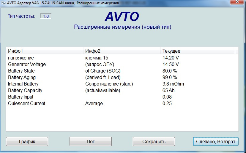

Обратил внимание, что новая связка "гейт — блок акб — генератор" работают по другому, нежели раньше
раньше максимальное напряжение которое запрашивалось с генератора было всегда 14,3, на аккумулятор приходило 14.06 (я менял минусовой провод на последнем ТО, а плюсовой провод нет). на плюсовом проводе у меня теряется почти 0.3V.
Теперь ЭБУ если считает нужно запрашивает и 14.5 и 14.6 чтобы на аккумулятор доходило 14.2-14.3, Сразу после старта с генератора запрашивается 13.9 — 14.1V

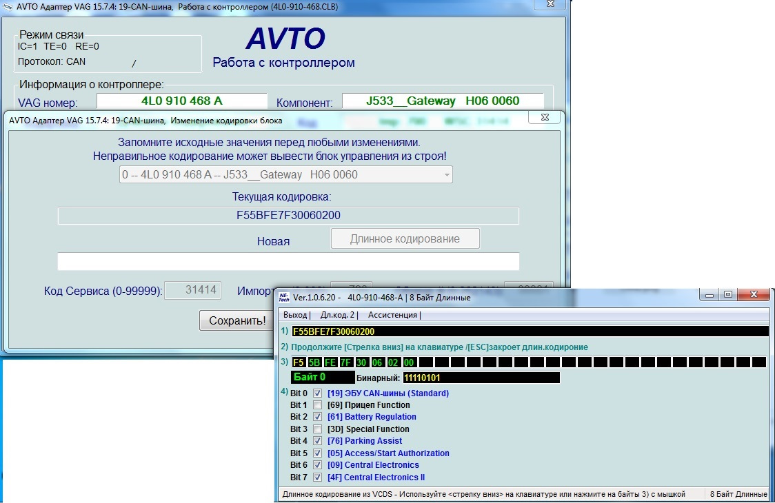

Если у вас стоит 26 пиновый гейт, его надо поменять на 20ти пиновый.
Новый гейт не знает ничего о 61м блоке, новый гейт теперь сам хочет управлять бортовым напряжением. У нового гейта новый протокол общении с генератором и блок управления АКБ который теперь должен находиться на минусовой клейме.
Если оставить старый генератор, старый генератор из за отсутствия связи с блоком управления генератора переходит в аварийный режим, выдает 14.3 с учетом падения напряжения на проводах до аккумулятора доходит в лучшем случае 13,9 что не до заряд, аккумулятор умирает
а тут я запутался))) мы же меняем минусовую клему, блок управления акб да и саму схему
Да, верно, меняем.
Новом блоке управления, и новом гейте, новый протокол общения с генератором

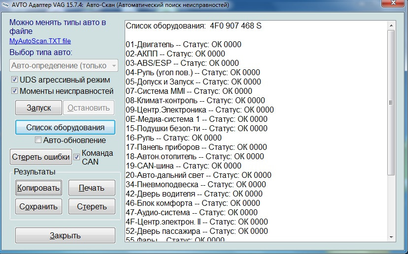

Привет! После замены генератора и блока АКБ теперь номер блока 61 (ДОрестай) в Гетевее сменился на номер рестайла?
У рестайла нет 61 блока, аккумулятор настраивается 19 блоке
То есть нужно в Гетевее в перечне оборудования убрать галку с 61 блока?
У тебя в гетвее в перечне оборудования не должно быть даже упоминания о 61 блоке
А блин, понял! В Гетевее вообще этой сторочки не будет!

Подскажите, пожалуйста, а это генератор можно на Q7 2006 BUG полный дорест установить? Ошибки выдавать не будет?
Спасибо
Нельзя, не будет работать, вернее он будет работат .в аварийном режиме. Для правильной работы нужно менять гейт и минусовую клейму. Есть вариант, это купить этот генератор и попробовать поменять на нем регулятор напряжения поставить от бензинки дорестайл, но никаких гарантий дать не могу
