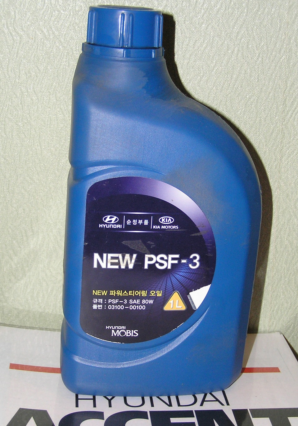

Жидкость для замены, как всегда PSF-3 оригинал.
