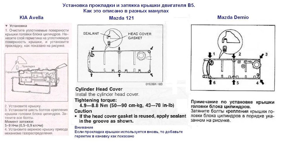

Так то прокладка мажется герметиком со стороны крышки, чтобы убрать неплотности со стороны литья. Это даже в мануале на ремонт В5 движка расписано.

Я прошерстил все мануалы что у меня есть по двигателю В5 и В3 и скомпилировал выдержки касающиеся установки прокладки в одни рисунок, он ниже. Вырисовывается такая картина
Мазать канавку если используется старая прокладка обязательно требует мануал на 121 мазду
Мазать канавку всегда — мануал Авелла, 323 DOHC
Затягивать болты от верхнего левого угла по часовой стрелке — мануал Демо
Тянуть моментом 0,5-0,9кгс/м — мануал Авелла, Демио, 323, 121
