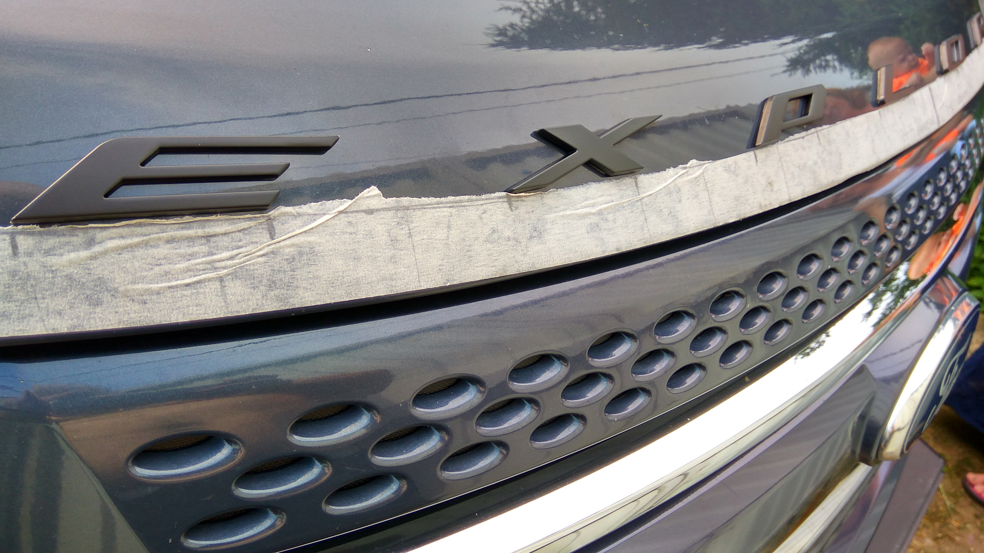

1. Приготовил всё необходимое: машину (промыл капот, обезжирил ЛКП в месте поклейки), малярный скотч (еле нашёл в гараже), сами буковки, на всякий случай комп (читать комментарии), ну и распечатанную схему поклейки.

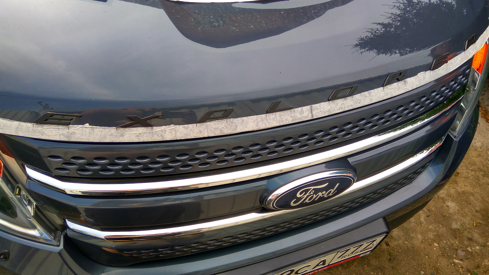

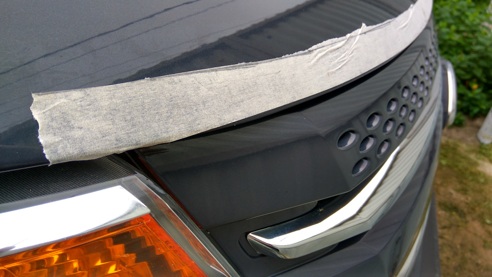

2. Начал с промеров. От кромки капота отмерил 27 мм. Примерно наметил кусочком скотча. И так — в нескольких точках. Затем — по маячкам протянул ленту малярного скотча. Получилось криво. Психанул. Всё сорвал и тупо заклеил заново скотчем. Потом уже по нему карандашом наметил те самые 27 мм, провёл дугу по меткам. А дальше… а дальше начал изгаляться.
Собственно говоря, остро отточенный нож и практически невесомый нажим на него творят чудеса. Только в одном месте слегка повредил ЛКП. Да и то под пылью вообще не видно. Таким образом снял лишний скотч и получил нижнюю площадку для наклейки букв.

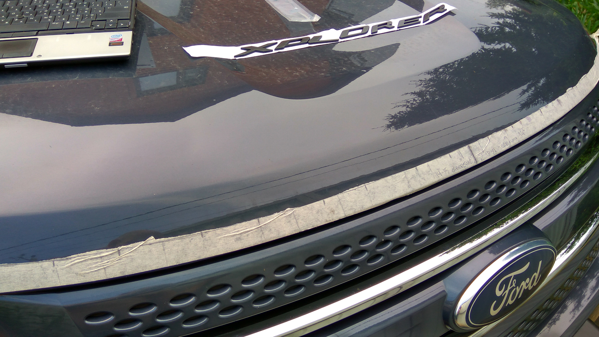

3. Наступила очередь разметки. Во всех инструкциях предлагают найти середину радиатора/капота и от неё точно мерить. Но как это поточнее определить? А всё просто! Смотрим решётку радиатора. На верхней полосе отверстий находим промежуток между 14-м и 15-м отверстием (считаем с любой стороны).
А на средней полосе отверстий — это ровно 14-е отверстием. Вот это и есть середина.

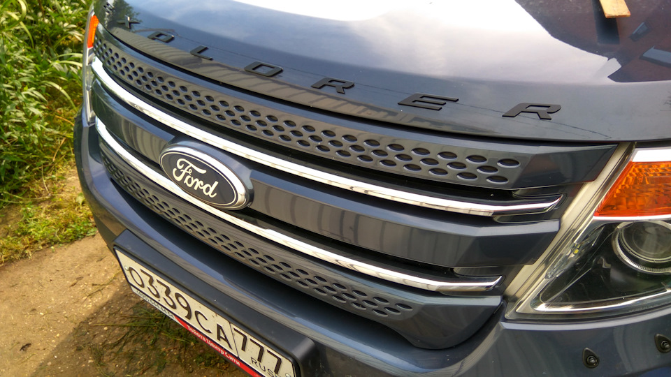

Отмечаю её полосой. А дальше начинаю думать, как лучше: поклеить, как на Спорте (покучнее) или пошире, поразреженней? Решаю отметить обе гипотетические возможности и кладу ряд рисок — с промежутком в 80 мм между буквами (а буквы шириной 60 мм) и покучнее с промежутком 30 мм. Призываю на помощь жену — посоветоваться. Бьёмся в догадках. Примеряемся и так, и сяк. И вроде как и так, и так смотрится. Но покучнее вроде как true :) Всё, решение принято, начинаю клеить.
4. Шлёпаю первые две буквы L и O, тянусь за остальными… и только тут осознаю, что влепил их с промежутком в 80 мм…
блин… пытаюсь плавненько оторвать — фиг там. Намертво сели. Плюнул и продолжил клеить.

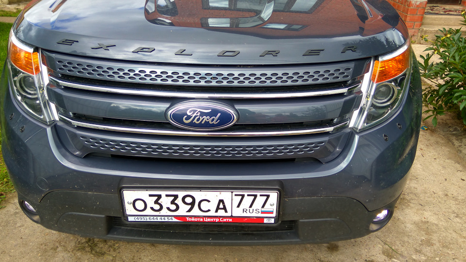

5. В итоге имеем, что имеем. Мне нравится :)
Не нравится только большой зазор между самой буквой и капотом.
Слишком уже от души скотча наши китайские партнёры положили. Не знаю, на сколько хватит этих буковок, особенно на наших мойках, но "… будем посмотреть!"
