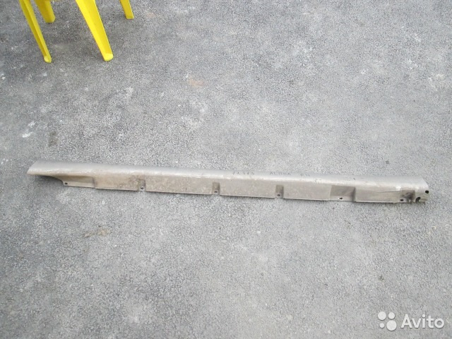

Что ж, отклеивающийся порог, я созерцал с первого знакомства с Алькой) Еще когда смотреть приезжал. Только он торчал совсем чуть чуть, но в зазор можно было смело просунуть палец, а в длину порядка сантиметров 10-15. Но вот после второй зимы, отскочил сразу на все 25… И тут я решился на доработку)
Фото "ДО". Пардон, фото с первого осмотра машинки уже после покупки, тут плохо видно, но зазор есть.

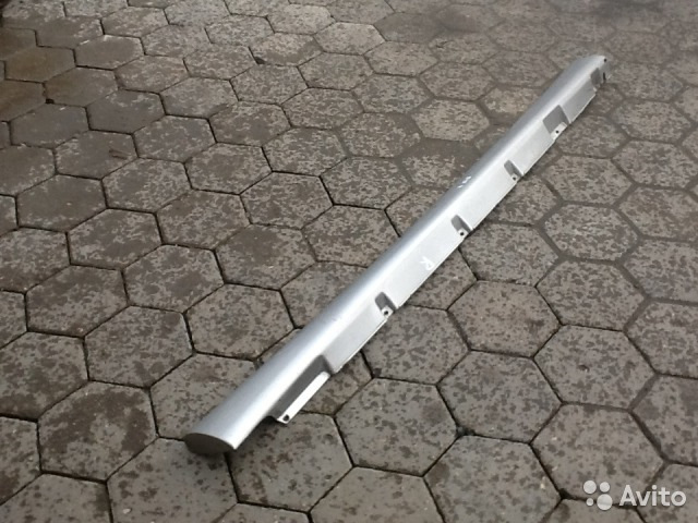

Много читал о том, что её очень просто сломать. Потому долго откладывал эту работу. Ценник на них не малый, да и хотелось понять, каких пистонов и сколько надо купить, если они сломаны.
Так что если вы свою сломаете, не отчаивайтесь) У вас есть как минимум два выхода:
1) Купить новую Накладка порога правая пластик 735331576;
2) Спаять поврежденную.

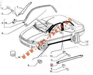

Ну и на всякий случай выложу тут фото крепежных клипс с артикулом 82491303, что ставятся в накладку.
Сразу скажу, своих фото нет, планшет забыл дома. Потому фото взяты из сети.

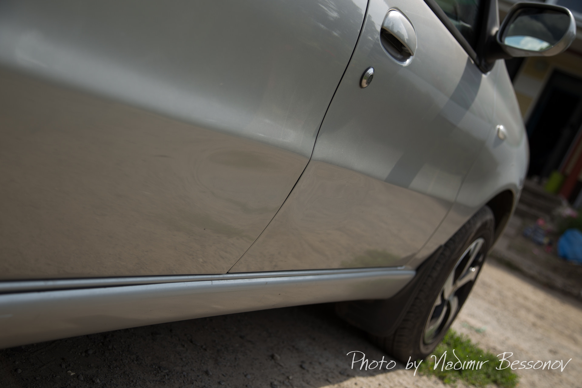

К слову сказать, я предполагал, что порог отваливался из-за разрушения пистонов либо крепления на накладке. Выяснилось, что после аккуратного монтажа накладки, она плотно к заднему крылу не прилегала, зазор буквально в 1,5-2 мм. Как вывод, накладка отвалилась после странной деформации крыла. Товарищ предложил засверлить порог в крыло. Я побоялся коррозии, и счел такой зазор приемлемым)
И вуаля, все готово и выглядит превосходно))
